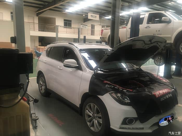

因为是提前预约好的,基本按点到的,所以登记了信息后很快就开进车间进入工位了。

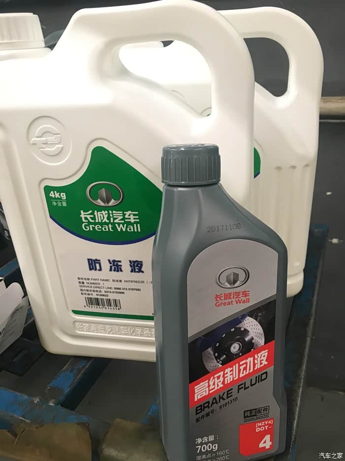

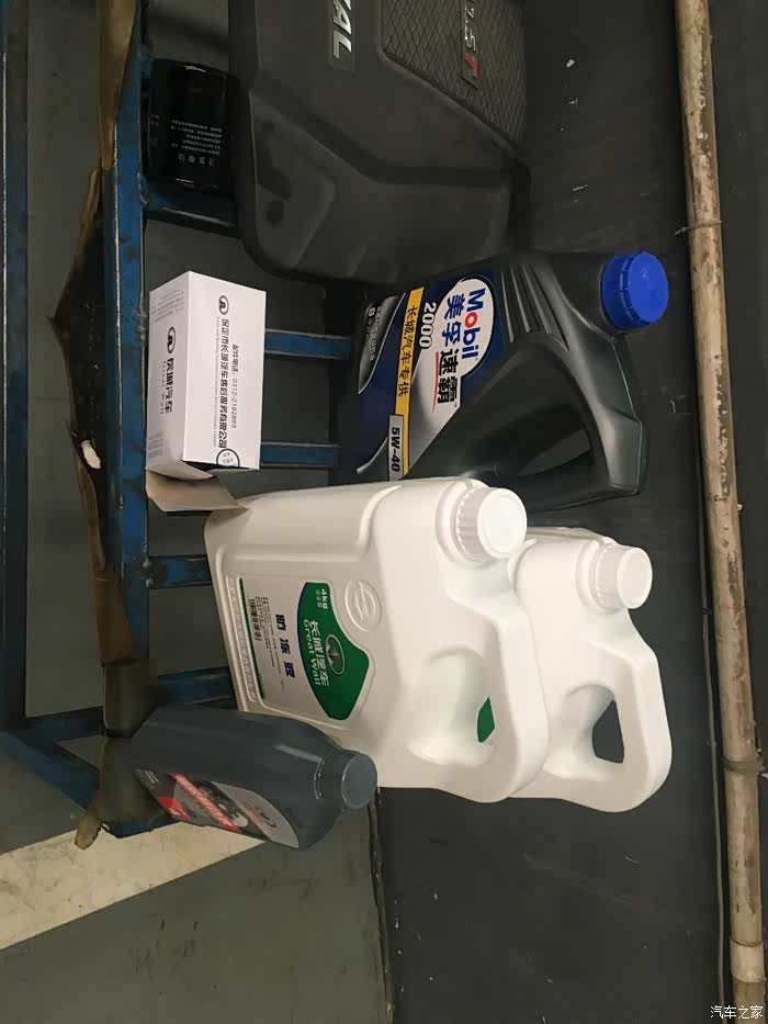

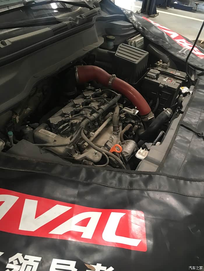

机油依然是美孚半合成速霸2000,首保就开始用了,动力和噪音都不错,对于我这种开的少的,足够用了,性价比不错!这次是小保养,也就是机油机滤汽滤,两桶白色的是这次需要更换的防冻液,一桶4L不够,自己查过大概需要6L左右,旁边小瓶的就是刹车油。看了下防冻液和刹车油和哈弗官网卖的是一样的。
防冻液是张家港迪克(荧光黄)产的,哈弗官网商城有两种,还有一种是辽宁润迪(绿色),价格一样都是一桶4L价格60元,刹车油也是张家港迪克生产的DOT4,硼酸脂的,提前查过这种性能还是不错的,价格29元一桶。

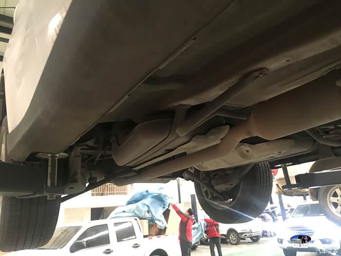

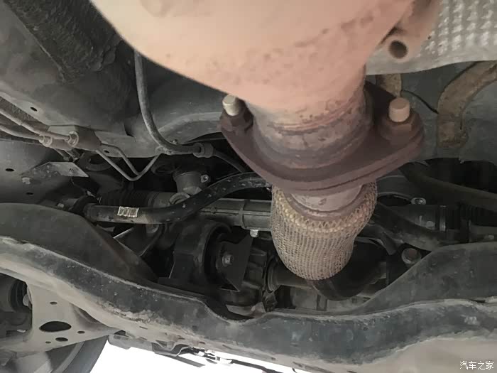

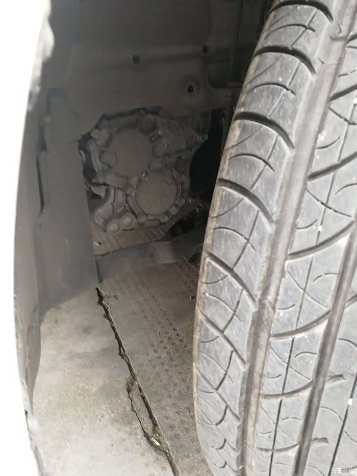

自己顺便检查了下底盘,上次拖过一次底,问了下技师,说副车架有一点点印记,没啥问题,当时那地方3辆车都托底了,我下的时候听到擦的一声,一直没管好几个月了!看看15款老的4点式副车架发动机后悬置,还是铁的,17款貌似开始都换成铝合金的了。不管铁的还是铝合金的,耐用不抖就行!我的抖动很轻一直!

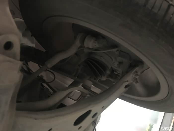

都是偷拍,大家原谅哈角度问题!自己看了下前下摆臂球头半轴啥都正常,北方的好处,底盘看了下没有生锈的痕迹,最容易锈的半轴都还好好的,就是脏了点,毕竟2年半28000多公里的车了。

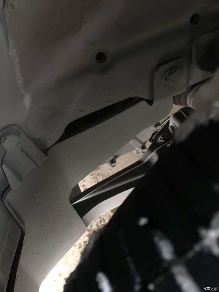

放防冻液遇到点麻烦,车架起来拧不到放防冻液的螺丝,不知道是技术原因还是别的,只能从左前轮边上弄,结果15款H2前轮里面护板也挡住了,只能拆护板,拆半天打开那个小护板,才拧开螺丝。
就是这个护板,貌似新款已经取消了,难道是为了方便保养?
这是现在的H2 已经没有这个护板了
放防冻液时间很长,1个小时肯定有了,期间加了机油,这次我可是亲眼看着加的美孚速霸2000,1桶4L刚好!

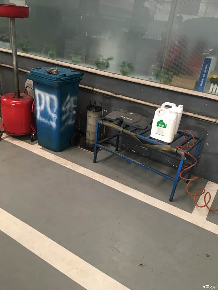

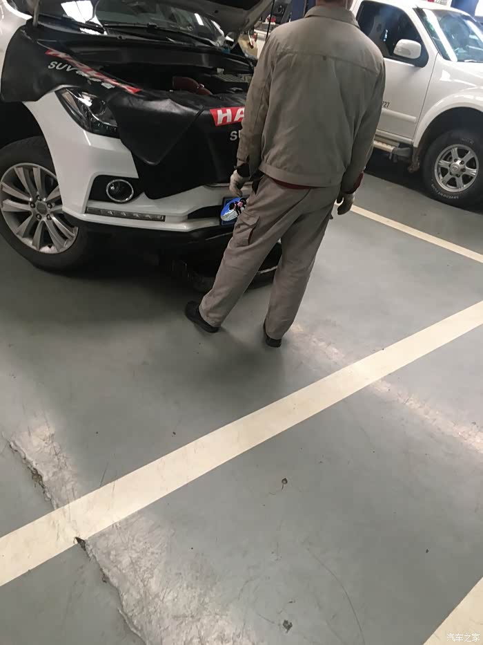

    开始换刹车油,提前网上也查过的,但是技师只是用那个接了泵的装置从油壶里吸的,吸差不多就直接往油壶了加新的刹车油,并没有按我查的那样,四个卡钳挨个放油,比较郁闷!我还问了下怎么不放卡钳的,人家说他们这更换刹车油都是这样的,没问题的,如果放油的话估计得2-3瓶才行,而且没必要,他们一般都是更换刹车管路接头啥的导致进空气,需要排气才会四个卡钳放油排气,一再保证没问题,我比较好说话,也就这样了!
换刹车油就是用的上面画红圈的那个设备,后面还连着一根红色的管子,貌似接的啥泵!

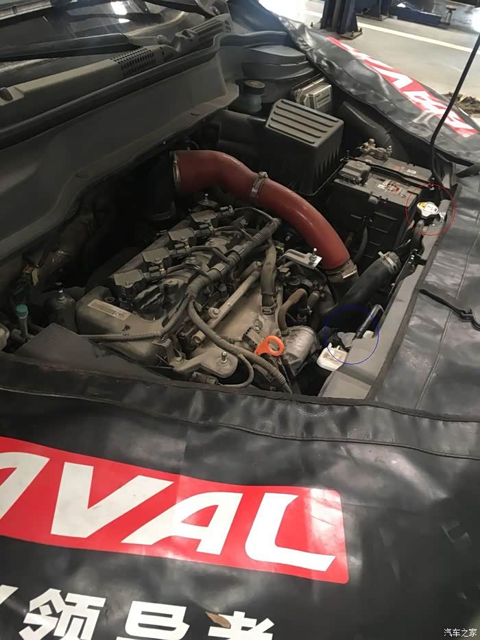

    换防冻液确实费事,放空差不多就用了1小时,放完就开始直接拧开水箱防冻液盖加,基本上一桶加完了,溢水壶也加到上线,然后就开始启动发动机,烧一会继续加,新的一桶又加进去些!然后就一直踩油门一直烧到电子扇正常工作。还特意嘱咐了,第二天冷车打开水箱盖自己加满,溢水壶也加点别超过上线就行!然后就是常规检查就完了!费用一共565元,换刹车油和防冻液的工时费各40元,防冻液2桶120,刹车油29元,美孚机油285元,还有机滤汽滤及工时费等。用买保险的代金卷抵扣了350,加上VIP优惠了点,自己掏了215元!

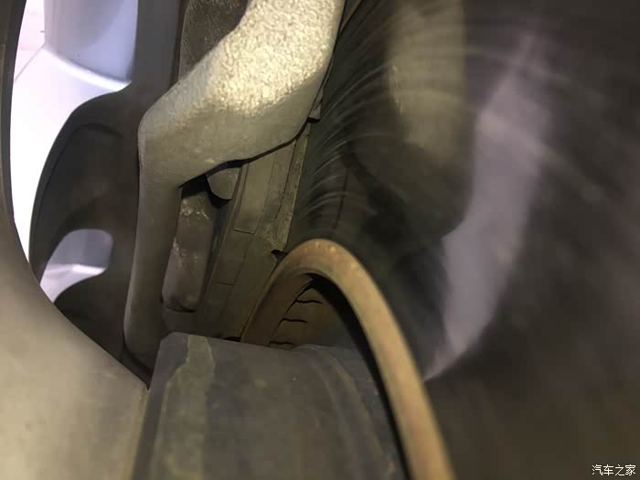

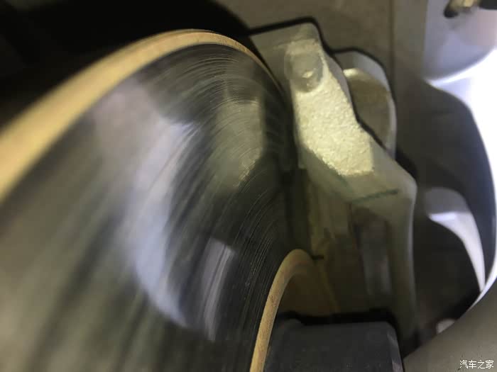

回家停好车自己看了下刹车片,前轮还可以!
后轮还很厚的

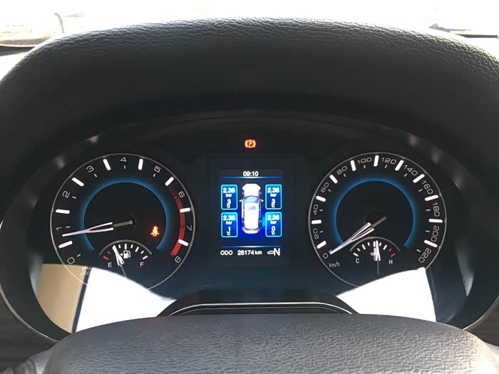

胎压还不错吧 有强迫症

    补充下,技师换防冻液大部分是从红圈位置直接加进去的,蓝圈位置是溢水壶(也叫副水箱)也加了些,第二天冷车按4S技师的要求,自己拧开(逆时针)红圈位置的盖子,又加进去些加满拧紧就好了,溢水壶我也加了些快到上限H的位置,还有大半桶先放车里了,过一阵再检查下,液面稳定的话就拿回家,以后缺了直接补充就行。由于不让拍照,放防冻液没拍到旧防冻液的颜色,告诉大家哈,2年半防冻液颜色已经变成红褐色的了,我这次加的新防冻液颜色是荧光黄,很清亮的,难怪提车时候看着溢水壶液体是黄绿色的,后来经常检查发现颜色变深了,看论坛也有车友说自己原先绿色的防冻液后来看咋变红褐色了,说明该换了。除了原厂长效那种10万基本很多年不用更换的除外,大部分都是要求2年或4万。网上看过案例5年没换防冻液导致水箱及发动机锈穿机油和防冻液混合,发动机大修的。防冻液时间长防锈防腐能力下降,特别是北方,冰点也会下降,水箱发动机冻裂就麻烦大了,南方好些,但也不宜超过3年,主要是沸点、防腐、防锈能力下降,导致水箱发动机过早锈蚀发动机过热等问题。刹车油这个主要是时间长含水率慢慢会变高,特别是南方潮湿环境下,含水率过高,刹车高温会导致刹车油内的水份气化,气阻会导致刹车性能下降甚至失效,所以安全的前提下厂家都是规定2年4万需要更换,当然这个和环境、用车习惯等等都有关系,看过也有车主3-4年没换过的,俗话养车3分修7分保,及时按期保养很重要的。
