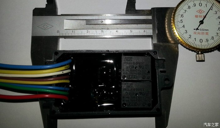

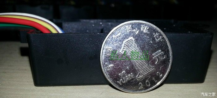

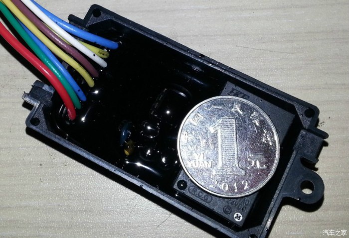

双闪控制器其真实大小和一元硬币的体积相比,请看图:

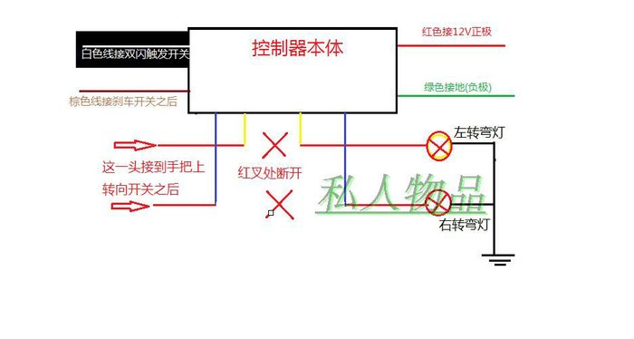

接线说明:
接线注意:一般以国产车左手龙头闸把线的接头为主,在该线接头靠近闸把这边,断开转弯灯控制线,接上本品即可,而不是接在主线一头,因为主线一头没有通过开关的控制,而是经过龙头上的闸把开关控制的,有的淘友购买本产品,将线接错了地方以致不能控制其工作,这个和电门锁的控制电源的关断原理一样,这个情况特别说明一下.谢谢各位理解!
本品只适合直流电 (DC).请注意, 电压不能高于15V ,因为会使控制器工作不正常.

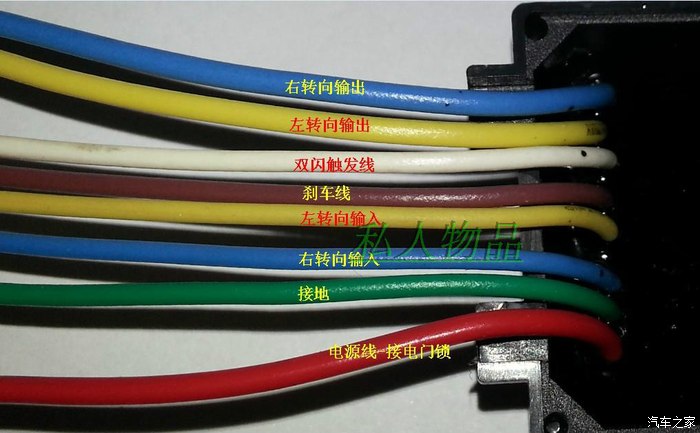

1:红色线为电源正极,接在电门锁之后,因为要做到关掉电门锁,整个控制器也要能断电.
2:绿色为电源负极,搭铁,或者接电瓶负极均可.
3:两条黄色线各自分别接原车转弯灯线主线的出线一头 ,
4:两条蓝色线接转弯灯一头  (接黄蓝色线的时候,边接边测试,如果有转弯灯错开亮,那么只要交换黄或者蓝色线即可,接线灵活.)
5:白色线接双闪开关,开关的另一边接电源正极,建议和本控制器的红色电源线线接在一起  (发货时,我会把开关的线给买家做好,买家只需接线入电路就可.)
6:棕色线,需接在刹车开关之后,刹车即可工作.
高级闪光控制器的安装很简便.在车上找空间较大的地方把双闪控制器固定,再接黄色输入线,蓝色输出线装上开关以后,就可以上电检测.
再次提醒:如果是左右灯反着亮或者前后交替亮,只需要交换左,右输入(黄线)或者输出线(蓝线)即可,另外,包括刹车灯一样,没有接在刹车开关之后,也不会频闪,请大家以开关的通断原理接线,避免接在开关之前造成产品不工作或者不正常工作,这种低级错误会让顾客当场产生误会.谢谢各位的理解!
