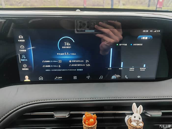

东风风神皓极,搭载了东风马赫双擎混动系统,有着540N·m的综合扭矩,180kW综合功率的强劲动力,百公里油耗低至4.8L,综合续航里程超过1000km,同时兼顾动力、加速响应、燃油经济性和静音性,可以说是性价比之王了。
