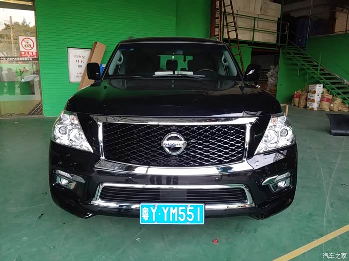

首先来一张下面改装后效果图,装英菲车标的效果图

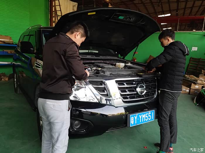

下面开始改装过程,改装这个车一共用了一个小时多一点,两个工作人员。

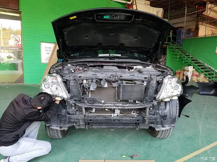

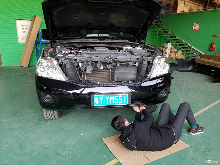

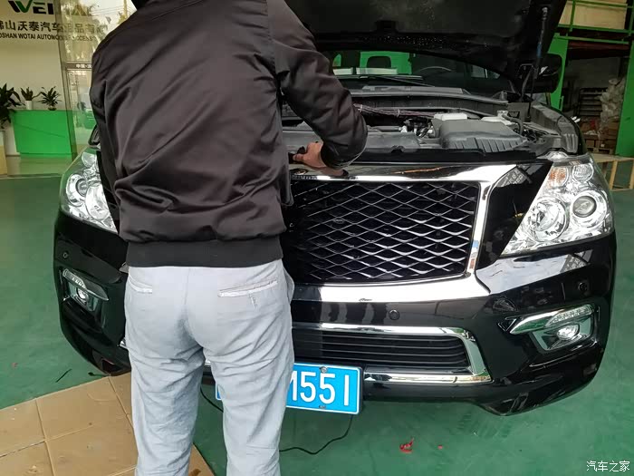

首先拆掉途乐原前中见网,大概用了10分钟。

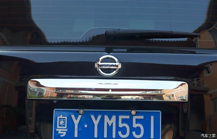

看一下改装前的样子。
今天是我第一次发贴,写的不专业,车友们别介意,权当看着玩好了。
看一下改装前的样子。

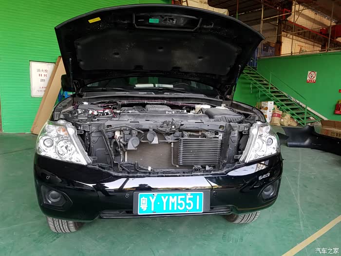

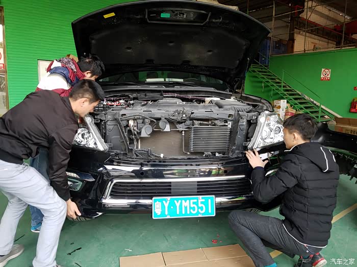

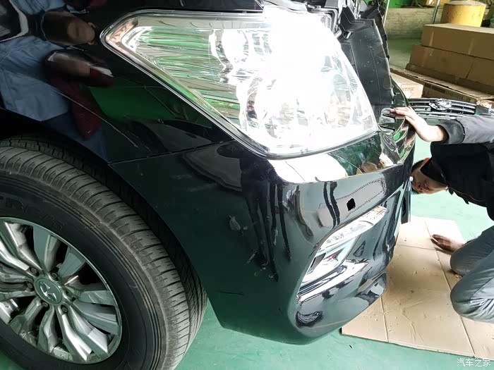

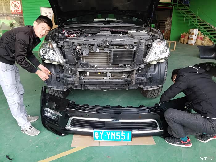

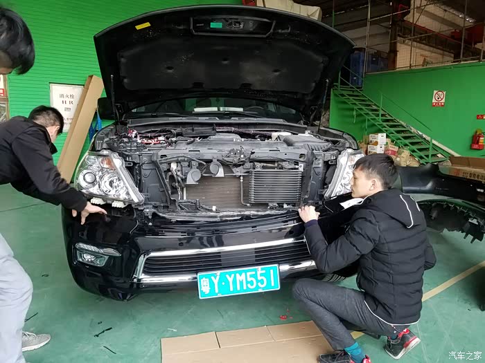

然后,拆下前包围,拆的速度也很快。

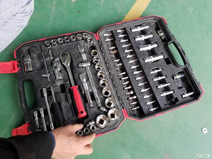

就这一套工具,完成拆卸、安装。
就这一套工具,完成拆卸、安装。
好了,前脸全部拆解完毕。

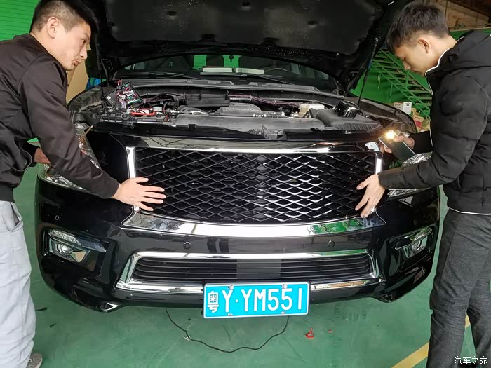

下面开始安装英菲的前脸
他们这个安装也是很快的,我去工厂之前,他们把雾灯、日行灯这些都已经和前包围装在一起了。

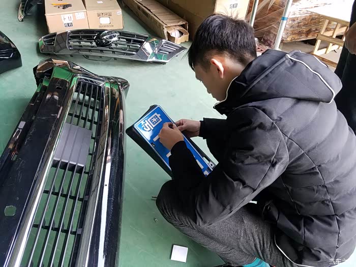

首先在前包围把车牌安装上,不然包围装上车,车牌就装不上了。

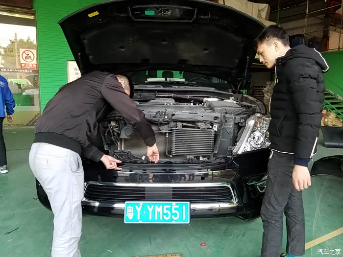

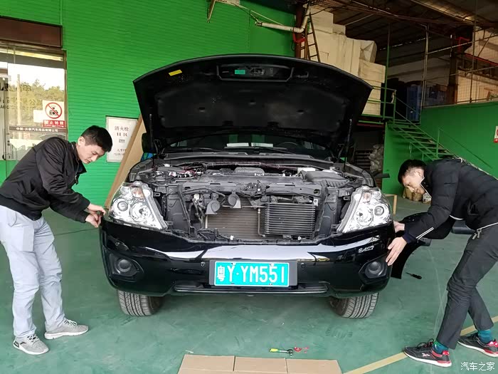

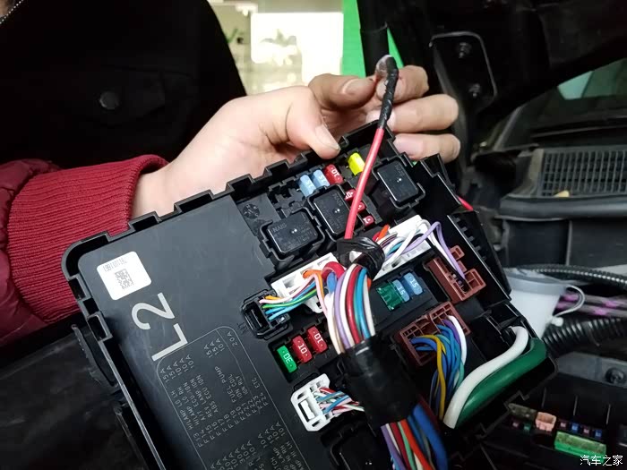

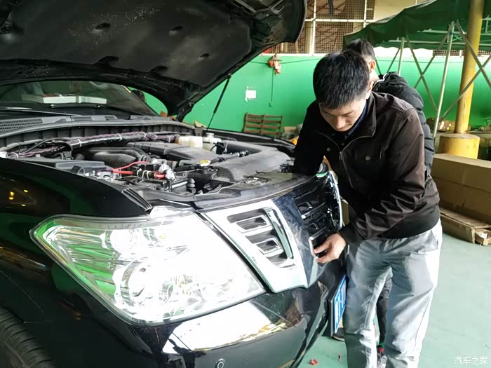

在安装包围之前要把雾灯和日行灯的线给装上。
接下来就是安装前包围
前包围很快装好,然后就是前中网

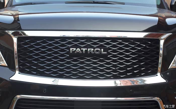

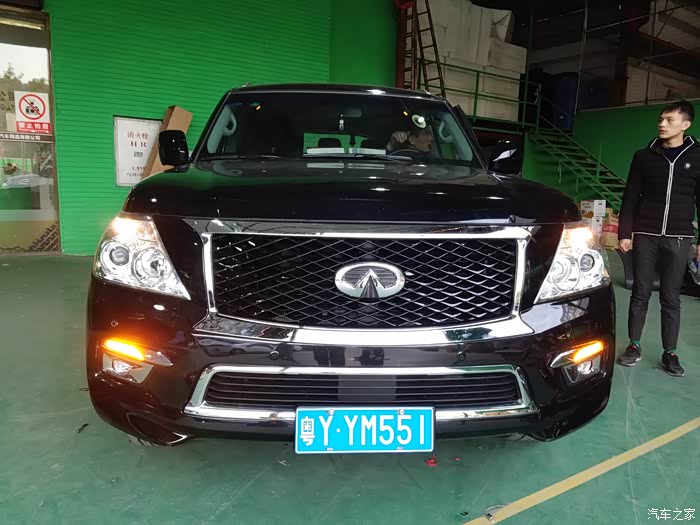

前脸装好了,一共配了三款车标,一款英菲,一款原车标,还有一个途乐的标,分别展示一下。
来一张近景的照片

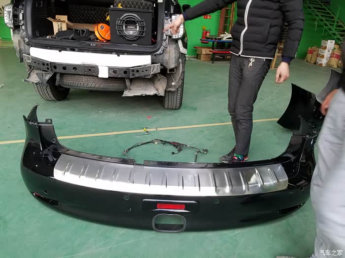

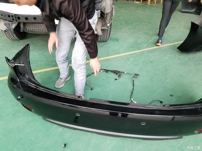

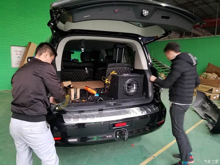

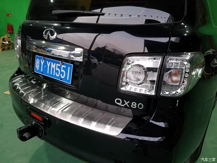

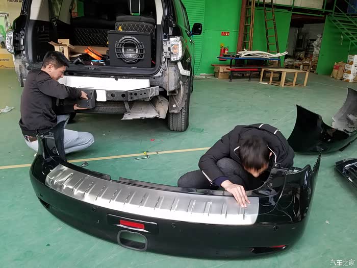

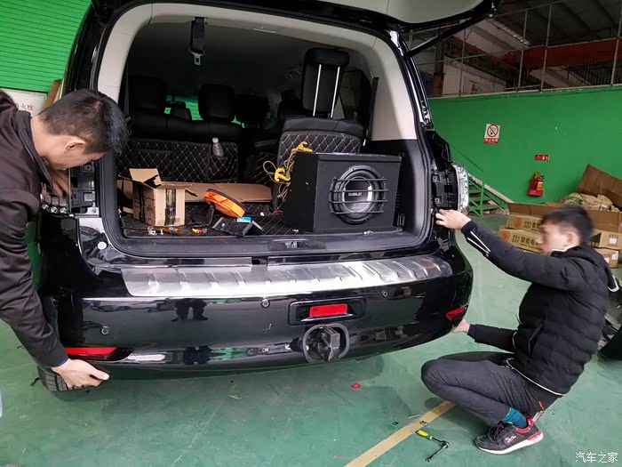

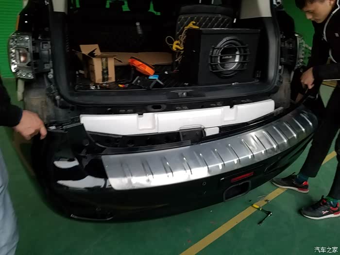

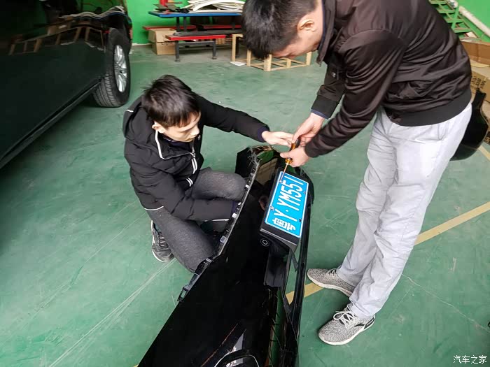

前面搞好,接下来就是后包围,要先拆掉,十分钟即可搞定。

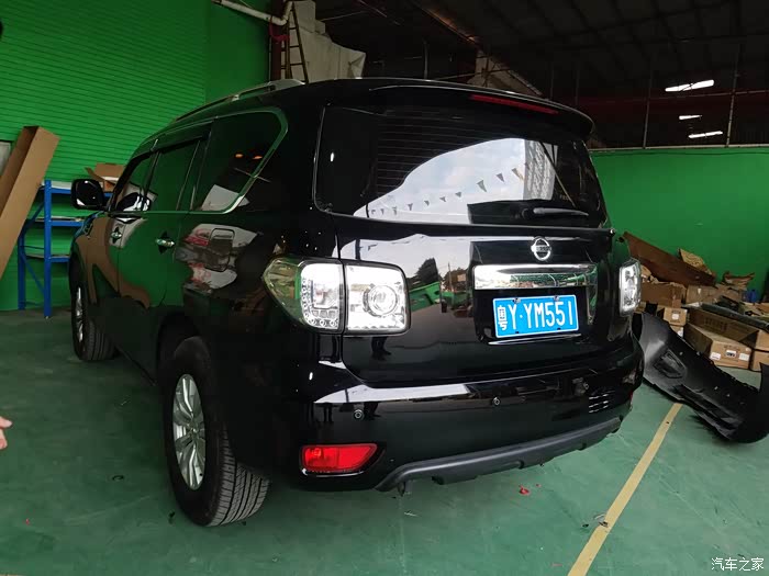

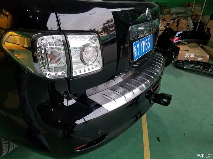

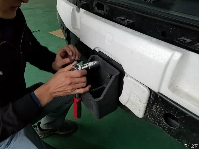

然后就是装这个 QX80的大尾巴,这个装上以后车身要比原途乐车身长138MM 总长可以到5303MM
不过我选装了拖车钩,是途乐原厂的,拖车钩装这个后包围加额外加一个底座,不然长度不够。
然后装后包围,很简单,几个螺丝十分钟搞定

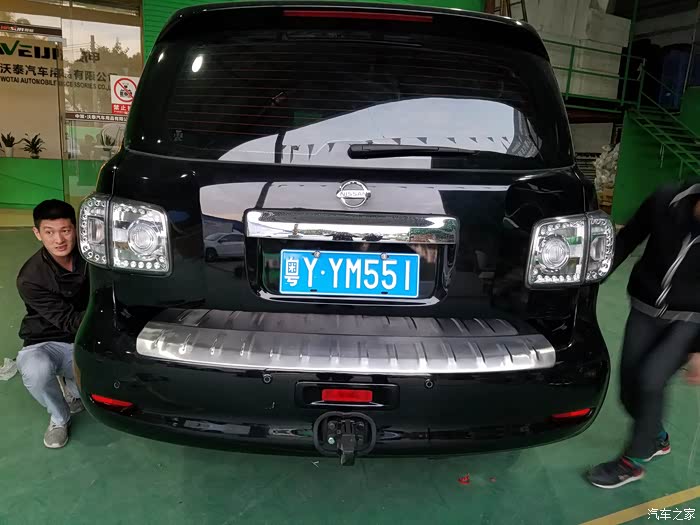

后包围装完就基本大功告成,展示一下
连 QX80的标都有,真的太齐全了。
后面的确长了不少。

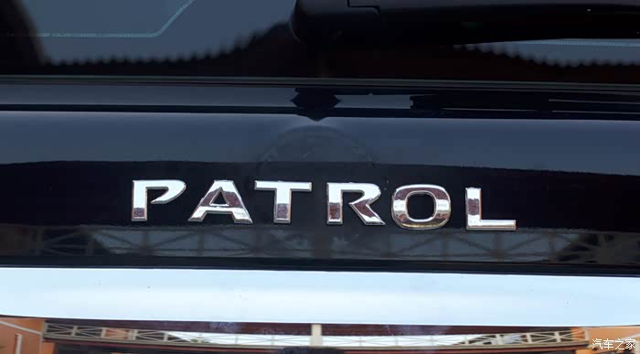

后面也配了三款车标,另外两款也装了一下,就是为了给大家展示的。
再来一张特写的

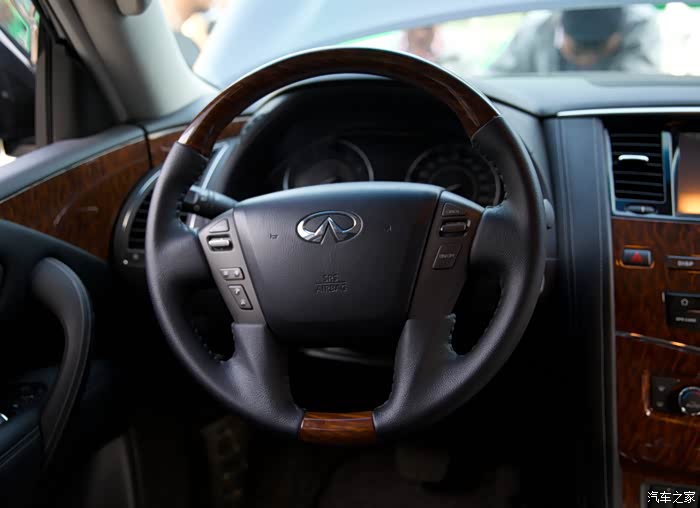

好了,现在只剩下轮眉、轮毂标以及方向盘标了。
变身 QX80全套的,方向盘标也是选装的,我想既然做了就做全套吧!也真是服了这个厂家,哪哪都开了。

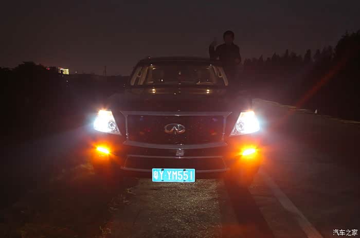

装完到佛山的河堤上跑了一圈,没问题,也没什么声音,在厂里装的还是很专业的,颜色上也没有色差,整体来说这次改装还是很满意的。
