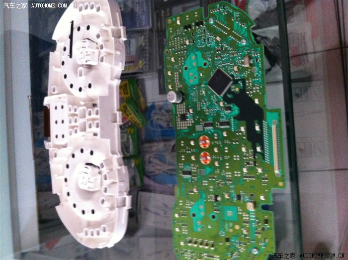

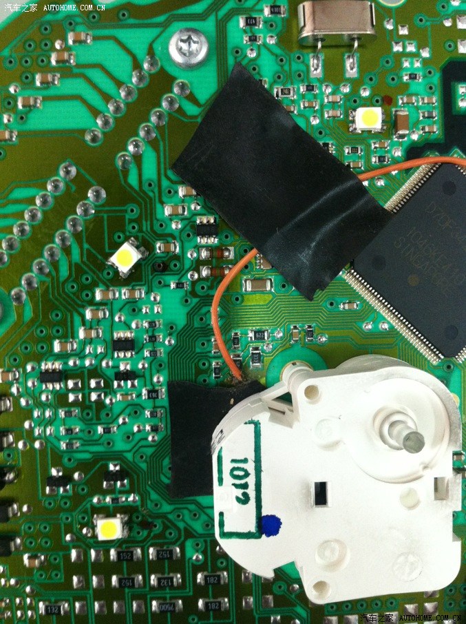

今天帮车友改了个自发光。第一次改,折腾了三个小时,呵呵,本来不用这么久,因为把指针给拆了。所以麻烦很多,又要撬开马达,其实发现自发光其实不是想象中那么复杂,那么难改。

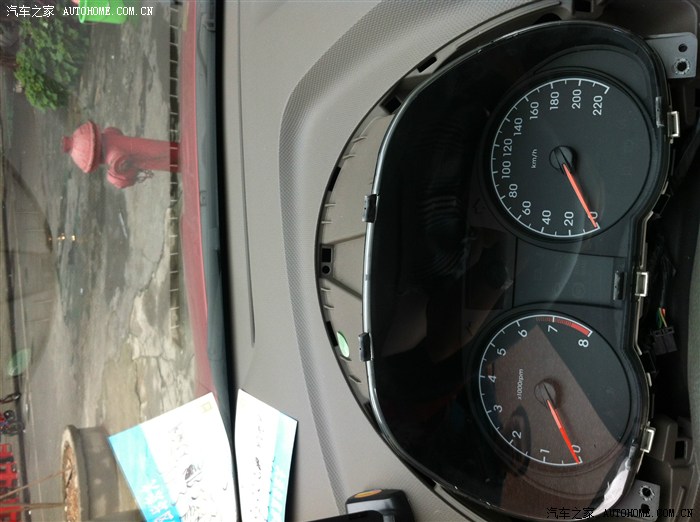

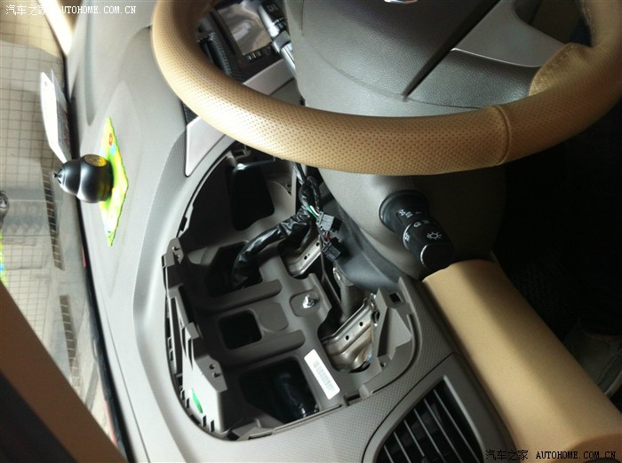

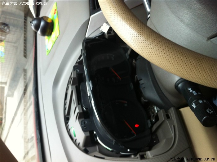

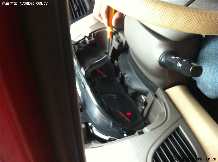

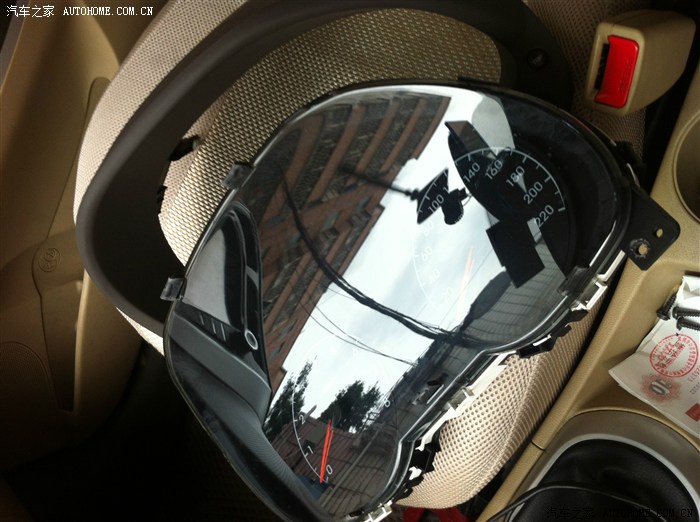

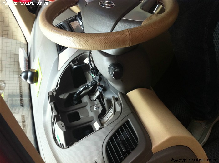

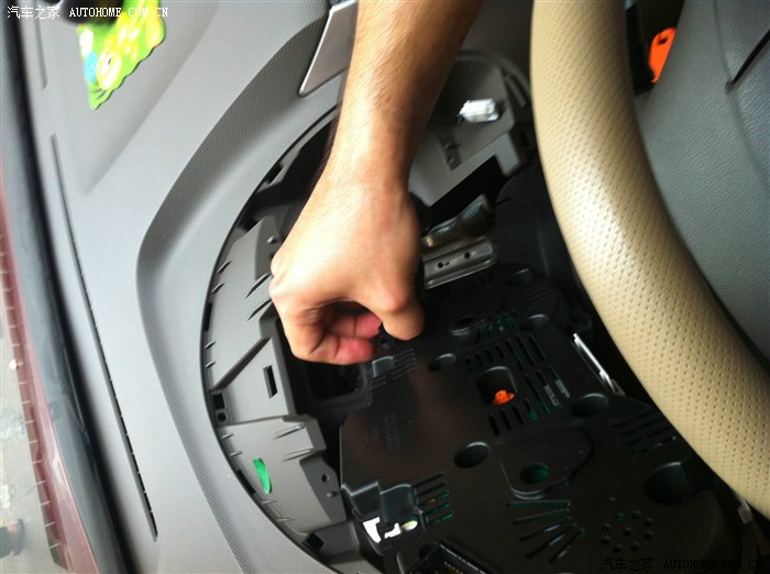

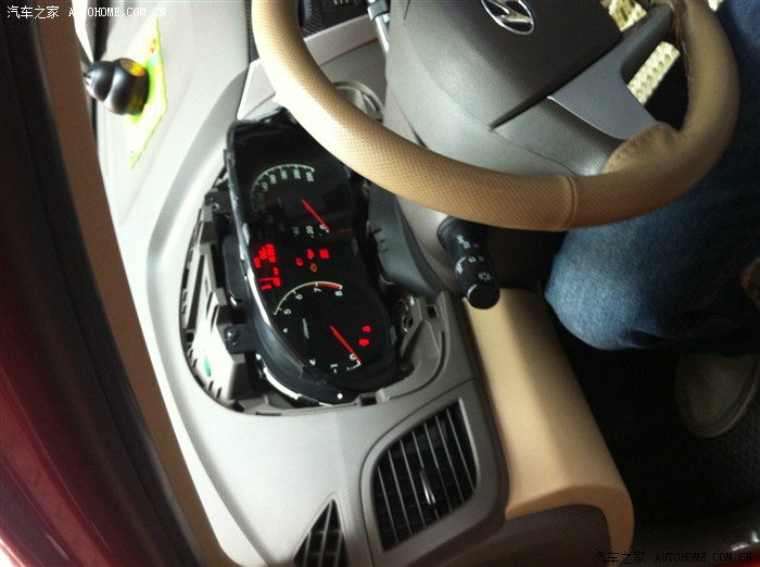

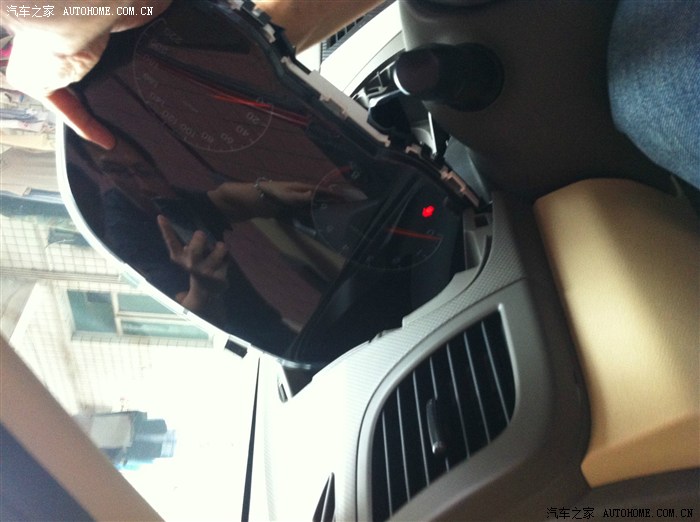

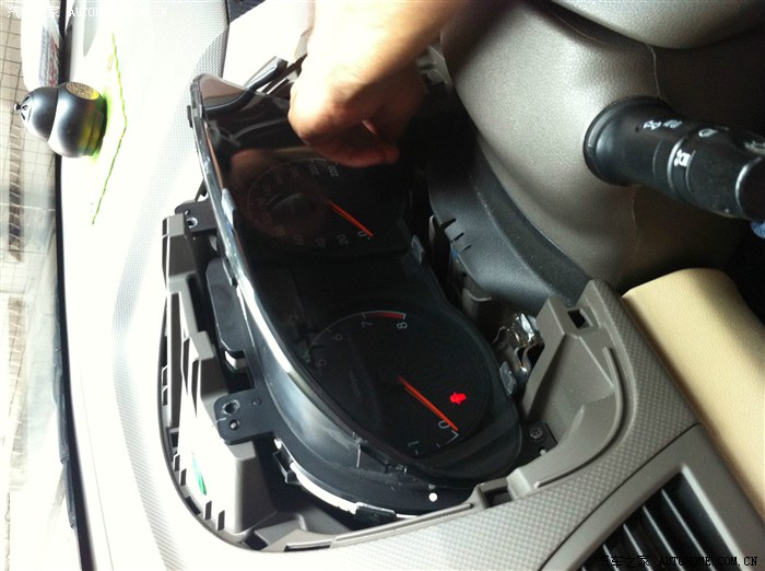

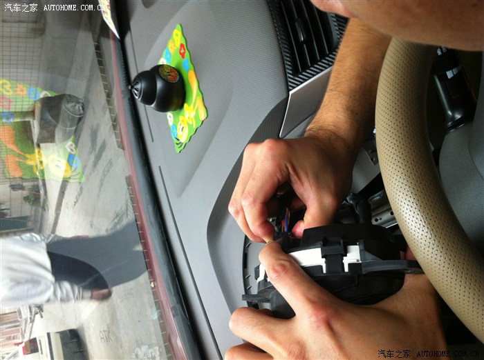

首先拆下仪表盘,

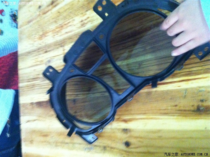

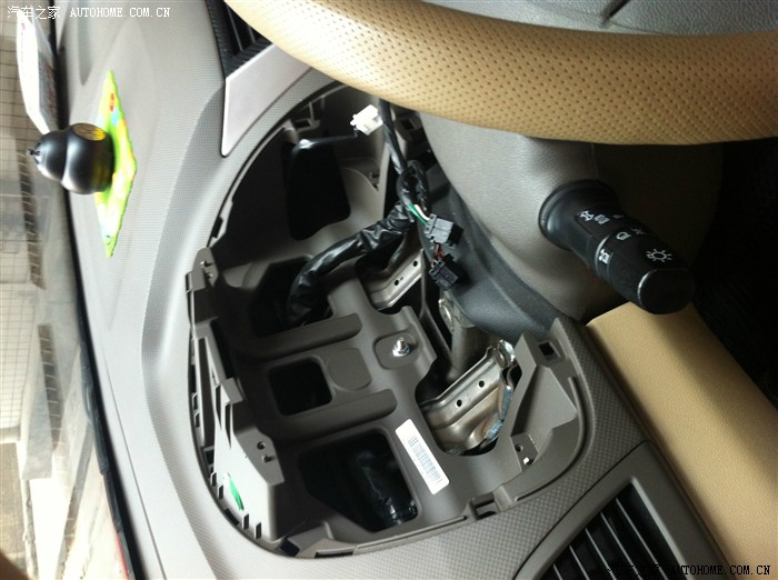

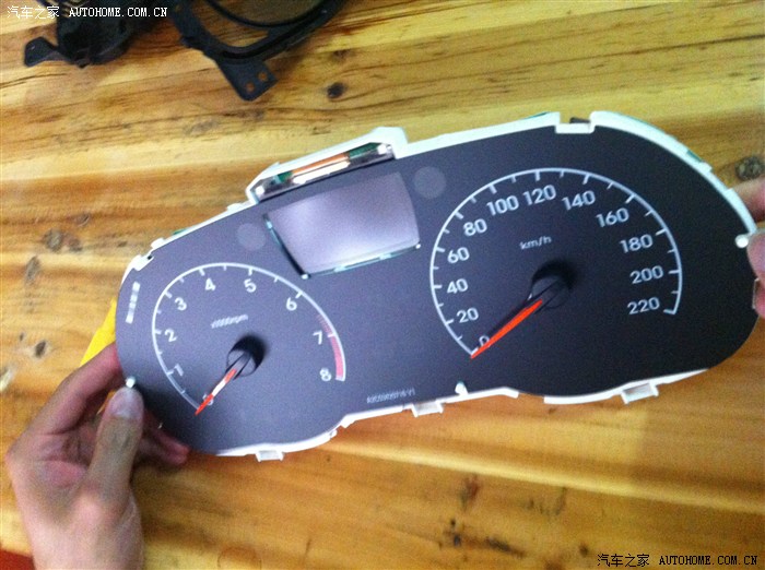

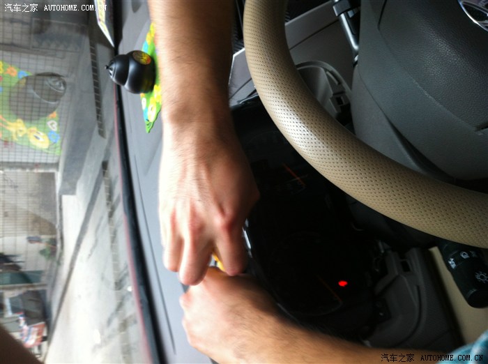

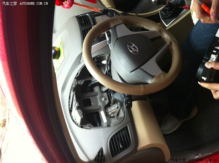

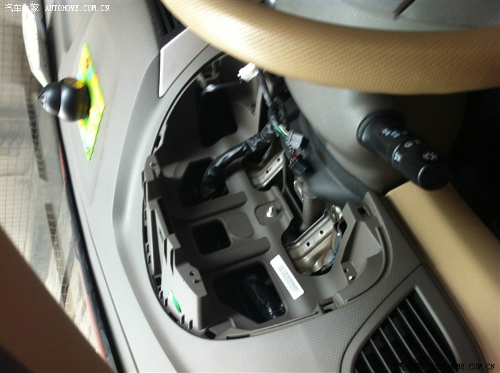

先把方向盘调低,先拆出下面部分,稍稍用力就可以拆出,然后拆掉玻璃罩子,

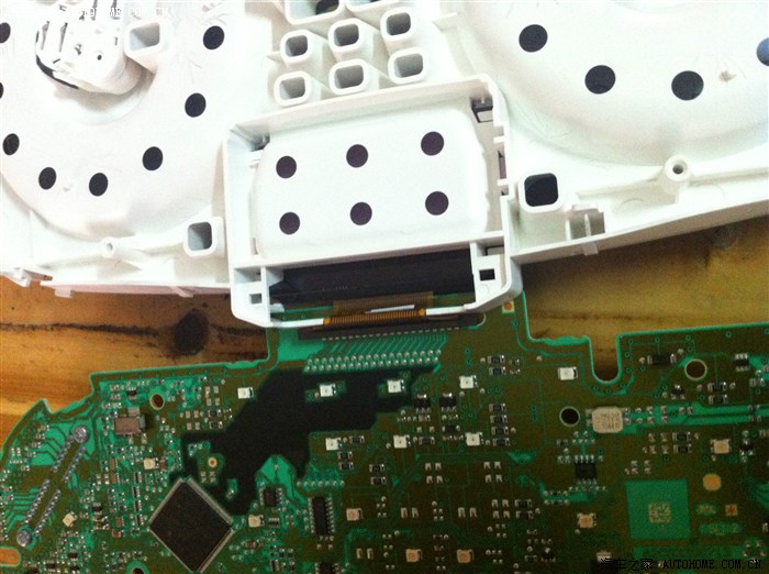

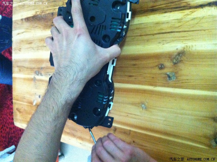

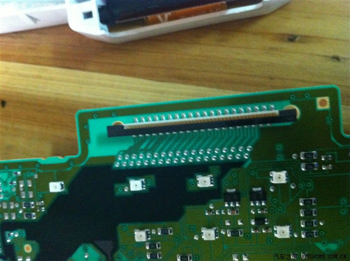

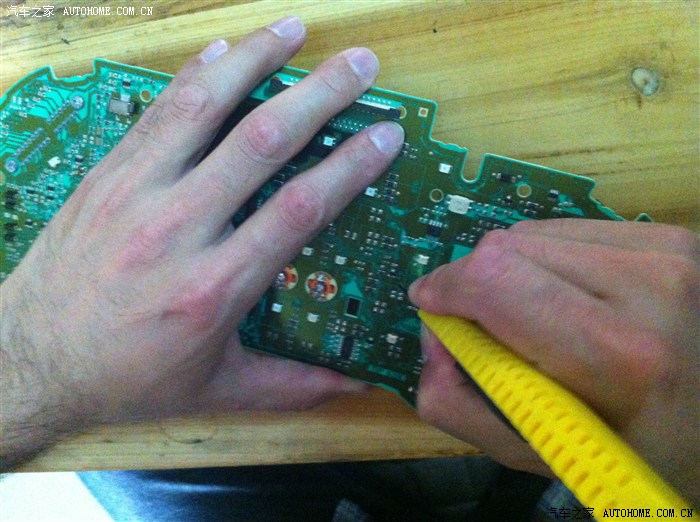

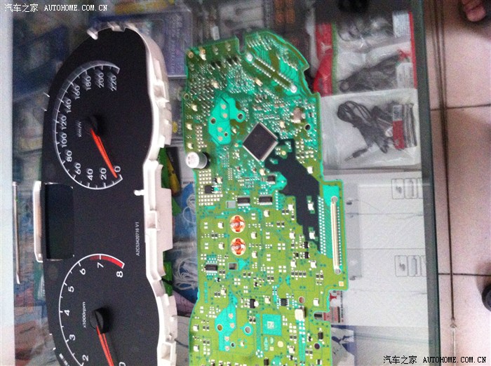

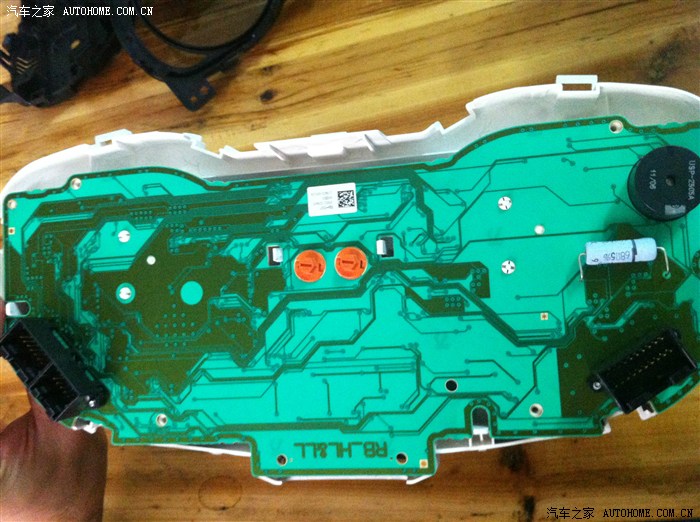

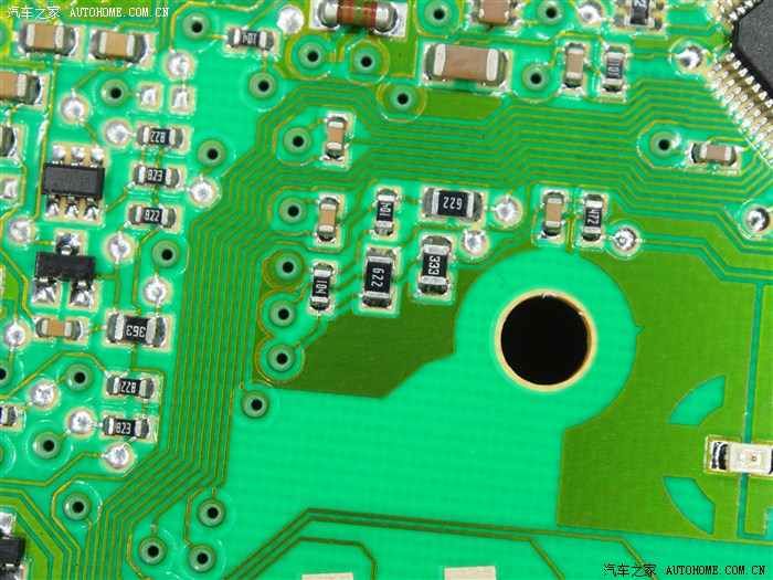

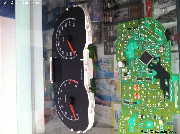

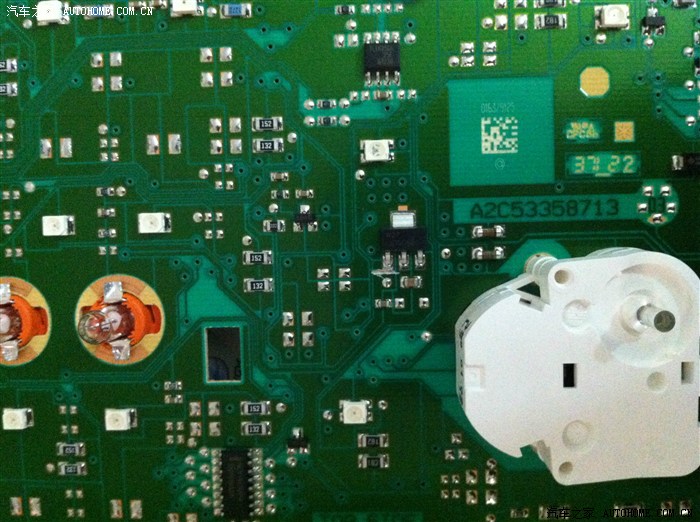

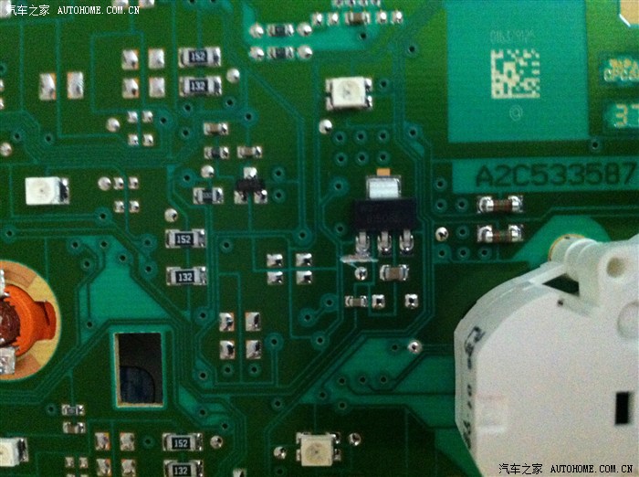

其次就是电路板,电路板上有四个圆形卡扣和两个方形卡扣,圆形卡扣是固定指针马达的,这里需要将圆形卡扣中间的圆棒捅进去,稍微用力按下卡扣就OK了。
而方形卡扣是固定电路板的,轻轻掰一下就好了。仪表盘几乎都是卡扣来着,拆出很方便,在拆出电路板的时候,注意有跟油表和里程表的排线,别太用力了。

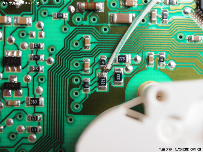

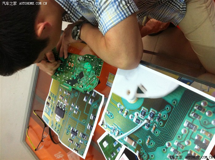

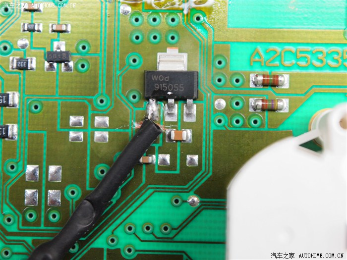

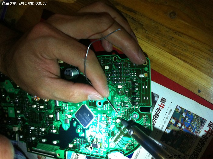

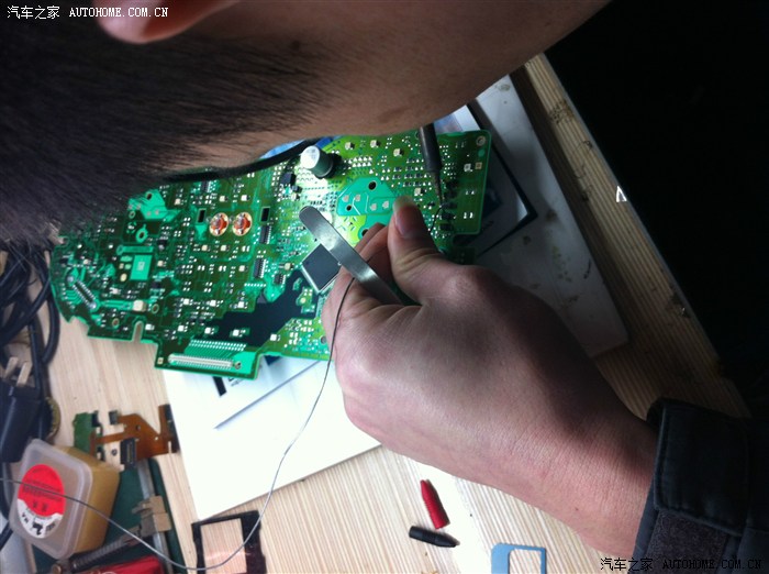

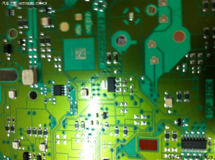

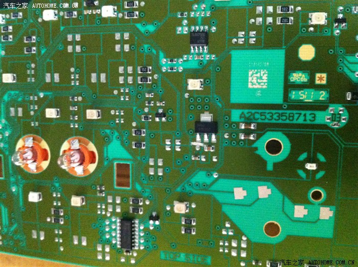

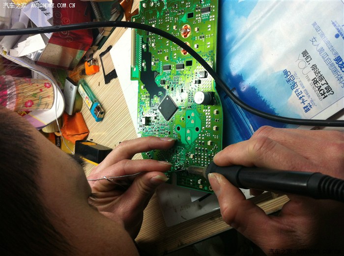

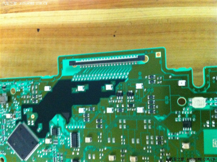

现在拆出电路板后就开始改了,首先断开将这里断开,其实我都是按部就班的,这里都是跟炒饭哥学习的,,

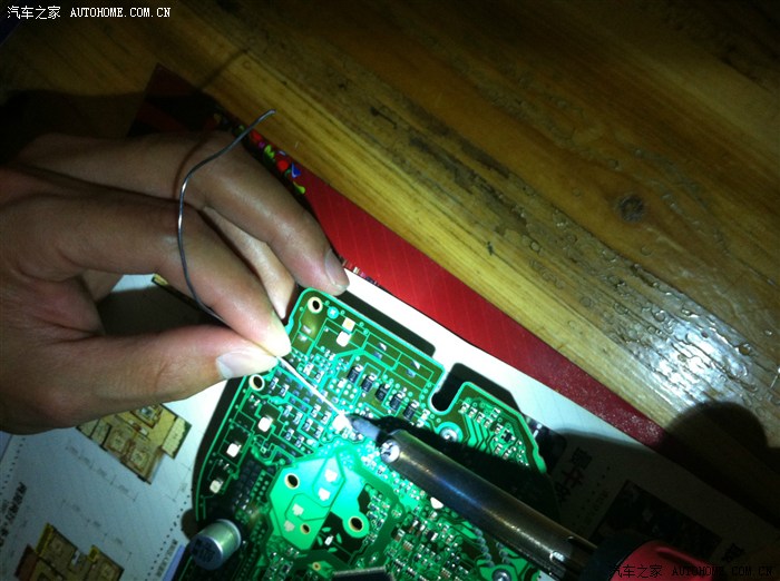

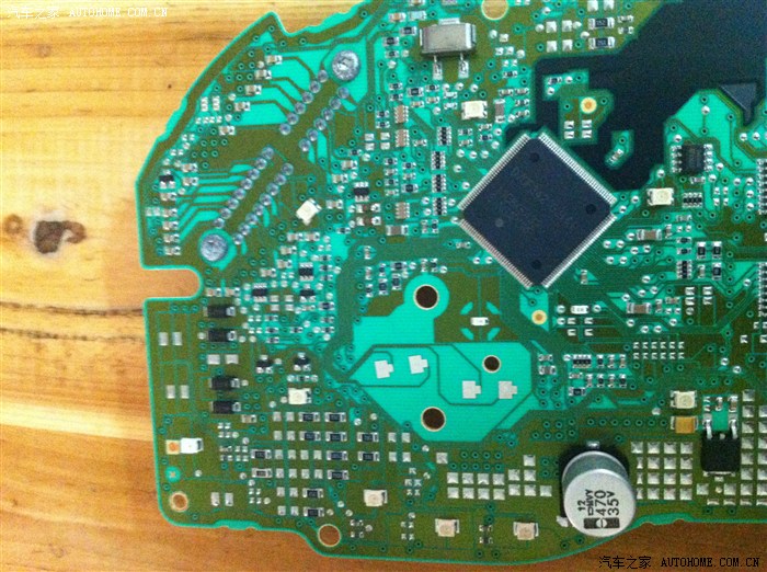

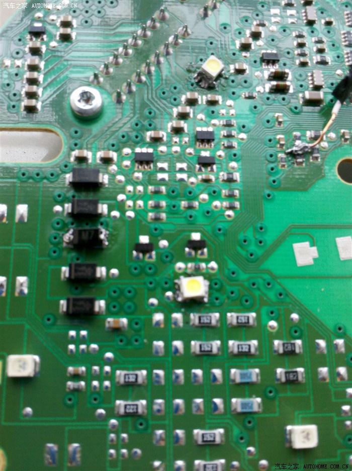

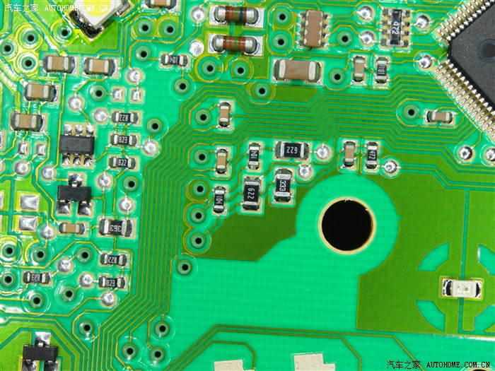

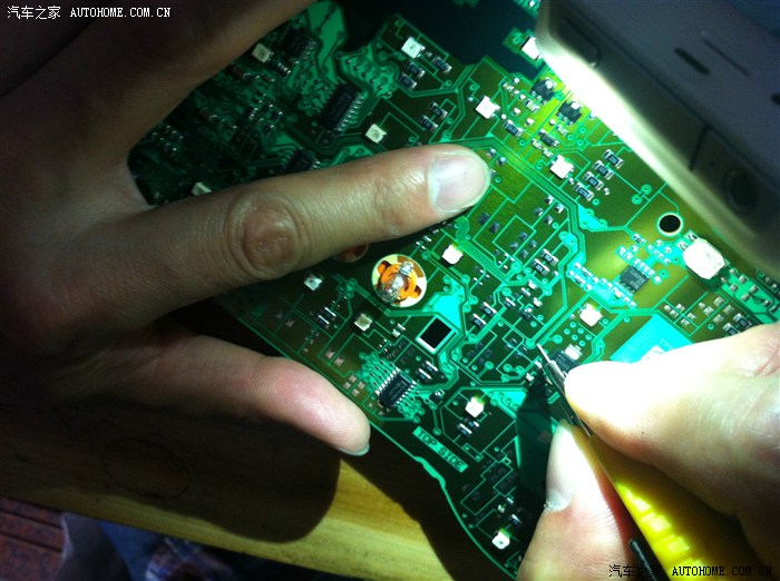

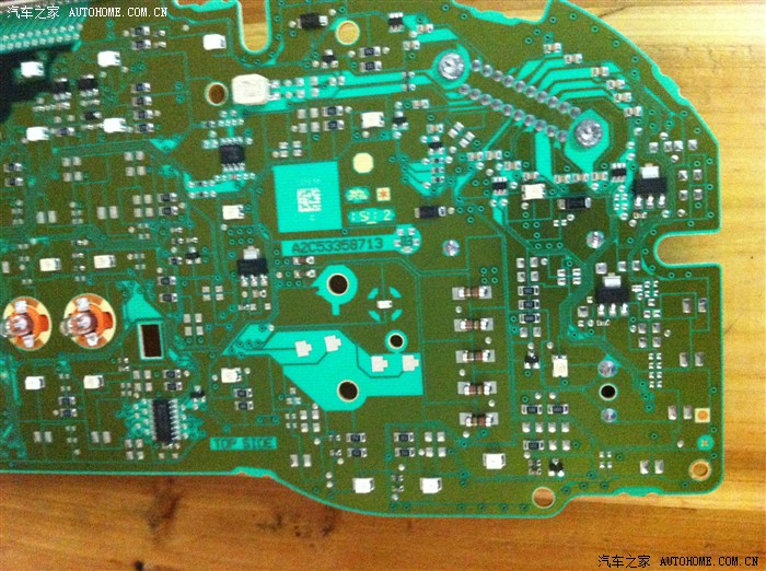

然后接着就是把原装的弱红灯焊掉,换上LED白光灯,焊接的时候一定注意正负,最好用色笔标识一下。

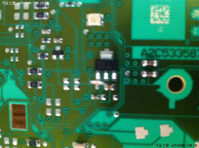

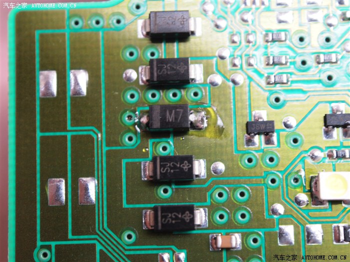

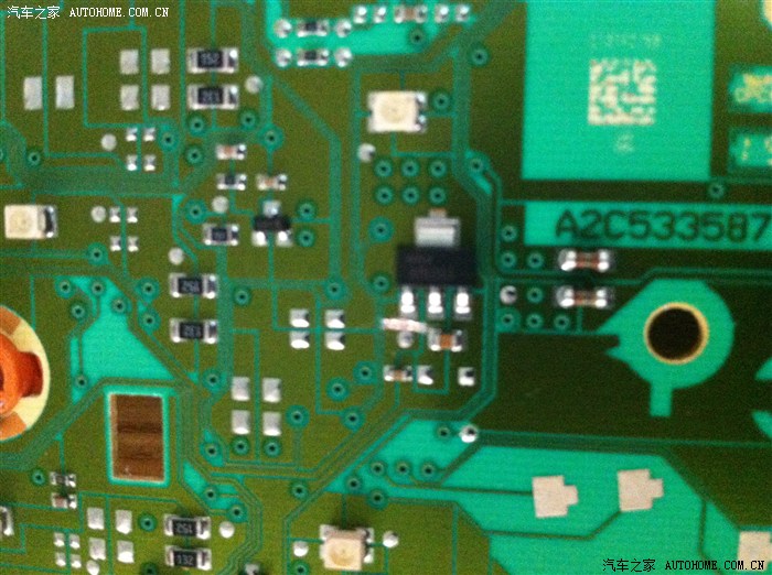

然后焊接M7的整流二流管。

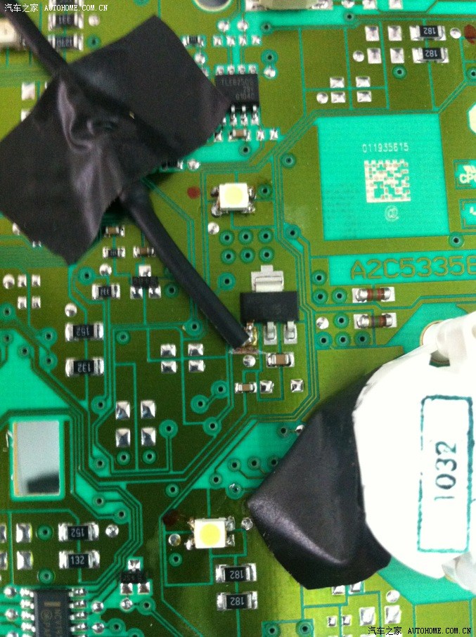

最后将飞线连接起来,飞线一端。
飞线另一端。

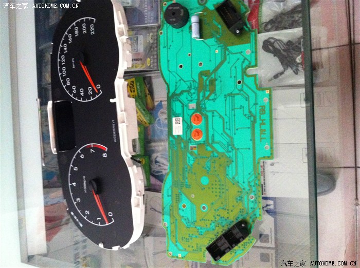

整体图。

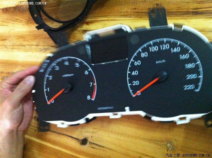

到这里基本完工,然后依次装起来,上车试一下,看灯是否亮,

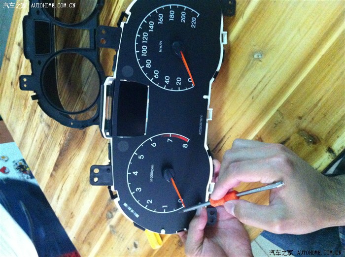

最后提醒指针最好是不要动它,如果动得不好,很麻烦,要拆马达调整。

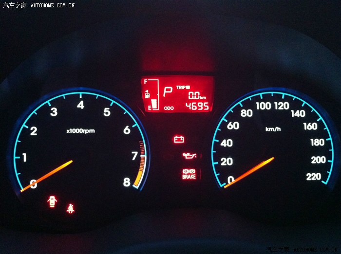

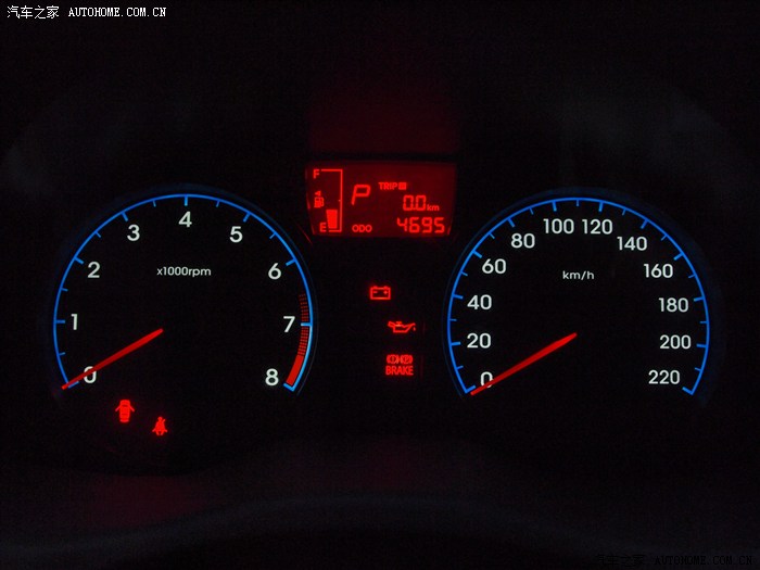

下面上些图片大家慢慢欣赏。有上次炒饭哥改的图片,也有今天兄弟我改的图片,就不一一说明了。有什么不懂的,大家可以一起探讨探讨,呵呵。
