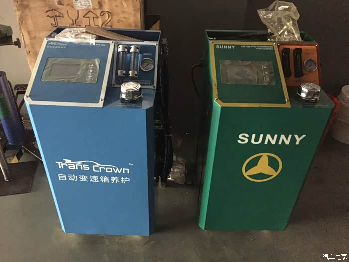

换油的方式有二种,一种是重力换油,还有一种就是循环换油。传统的重力换油,一次只能换掉变速箱油的40%左右,因为油底螺丝放不出更多的油出来了。拆油底壳,更换新的滤芯,换油率大概可以到60%,液力变扭器和冷却系统以及液压管路中的油没办法放出来。以上两种都是静态换油。循环换油,就是让变速箱在工作的状态换油,换油率可以达到90%,加上清洗剂和养护剂的方案,实际上可以突破95%。完全达到厂家变速箱维修手册中要求的技术标准
Q5开三年多了,差500就要到七万公里了,都还没换过变速箱油。一个朋友刚好经营一家专修理变速箱修理厂,那总归去熟悉的地方,更有专业性,4s修理不了的变速箱都拿到他们那里去修理。不过我要说的就是,变速箱油,倒出来的时候看了一下,我这点公里确实还没必要换。70000的油质,比两万多别克的油质还要好的多。。Q5变速箱油准确的说可以跑个89万再去换都没事。这次我就使用循环机

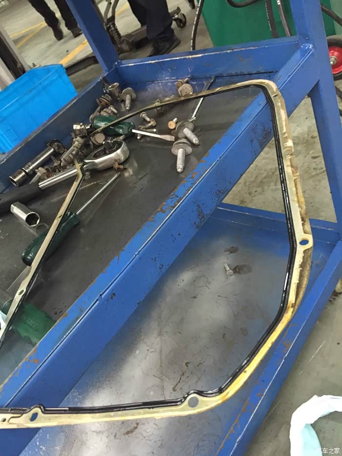

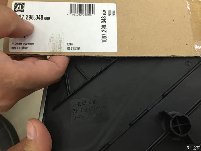

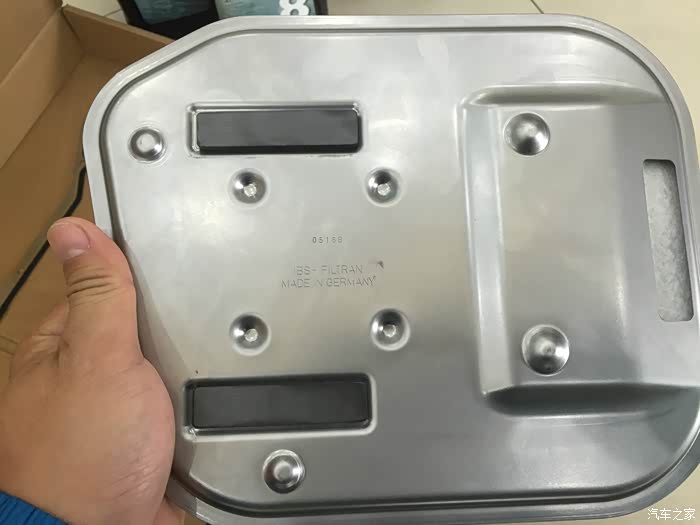

全新的套装,密封圈,连螺丝都全部换新的,因为是铝制螺丝,重复使用可能发生损坏,油底壳都是铝制,不能只用不锈钢,冷热的张力不同。

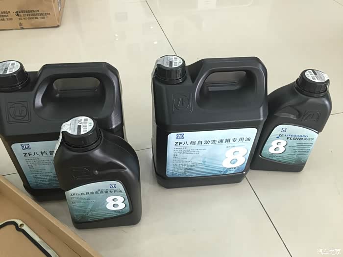

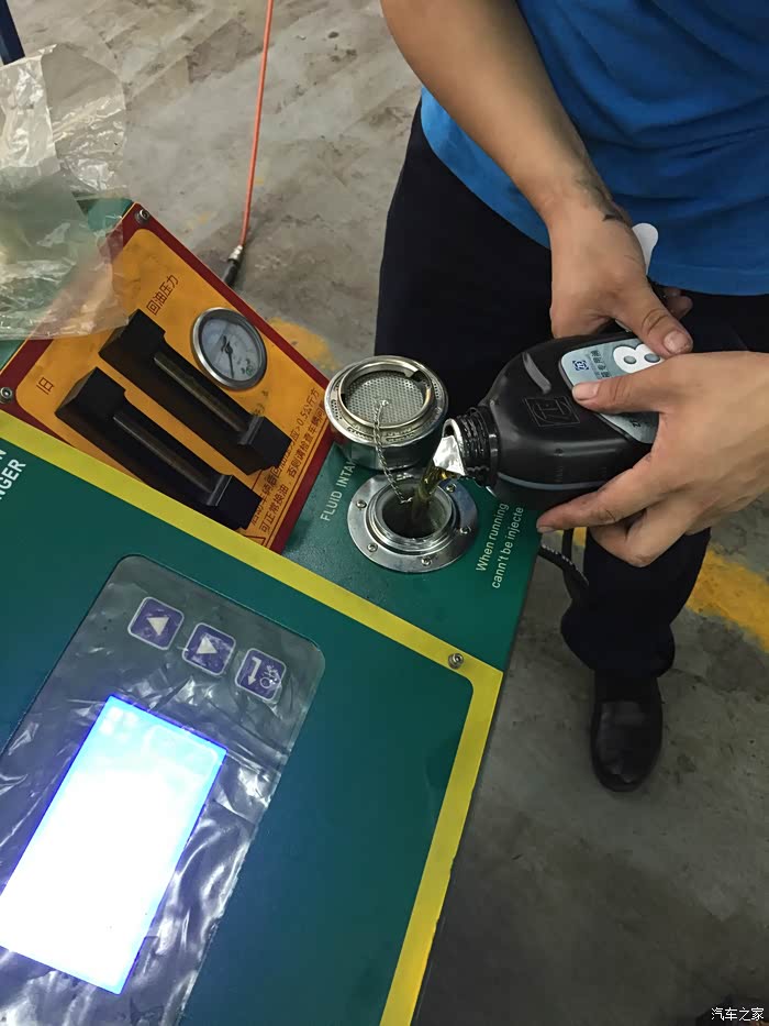

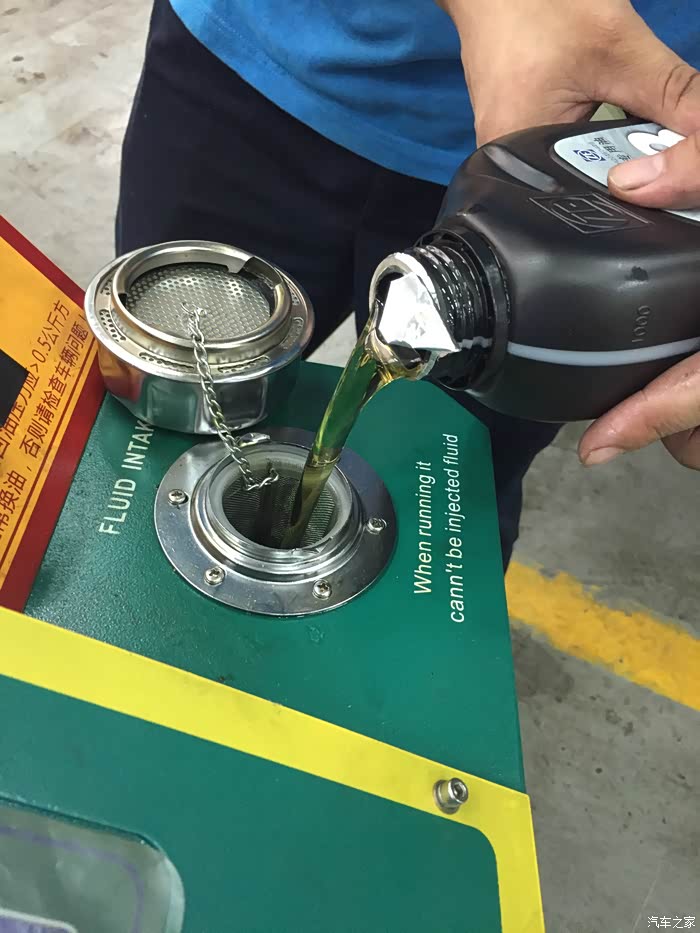

准备了十升的变速箱油,一般外面都是十二升,所以我质疑了,后来师傅说等换变速箱油的时候就知道了

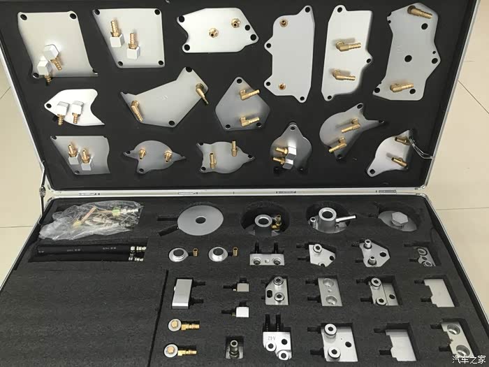

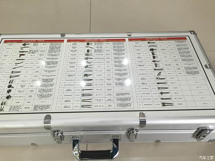

全套的各种车型的变速箱接头,和交换机。

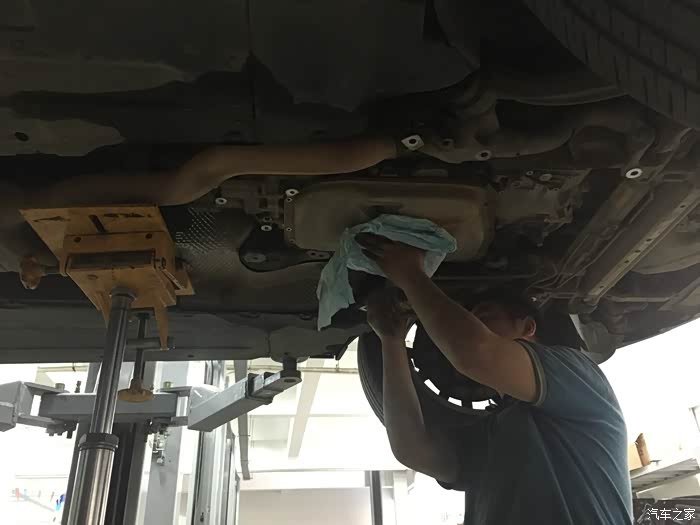

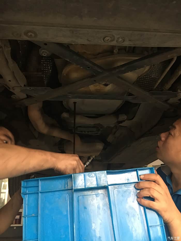

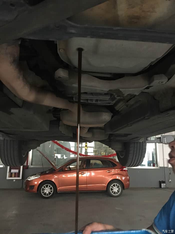

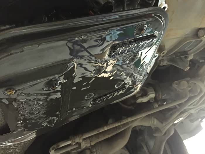

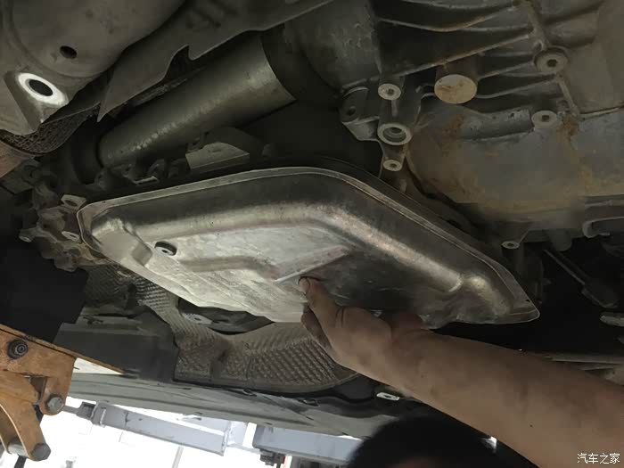

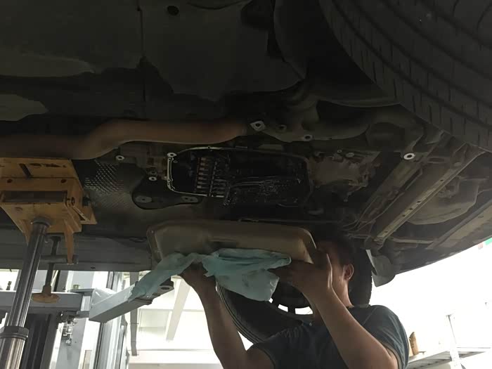

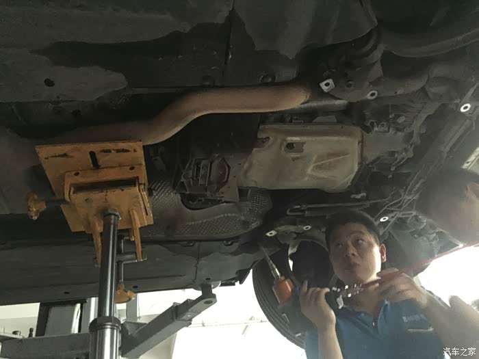

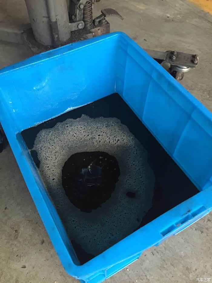

先把油底壳的变速箱油放干净,油其实还好,再开个一二万公里绝对没问题。

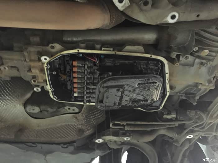

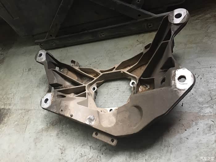

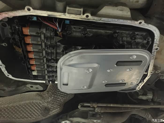

排列整齐的电磁阀体,连着变速箱电脑!都是相当值钱的东西,哪个换了,都是五位数以上的维修费!所以,变速箱一定要按时换油养护,不养护的结果就是把40万公里的换有钱加到一起,来维修变速箱,还不一定够。

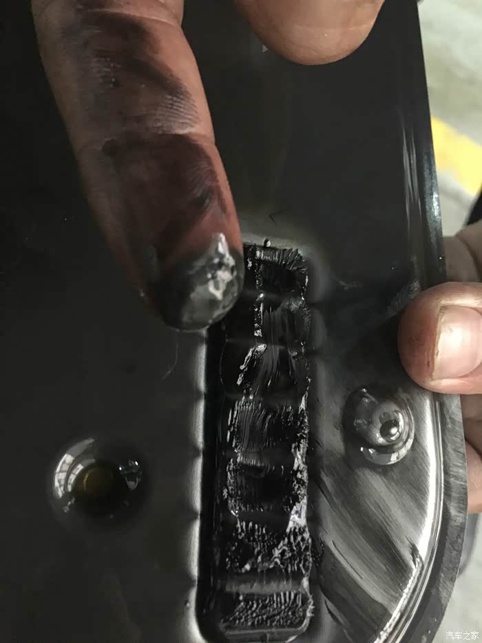

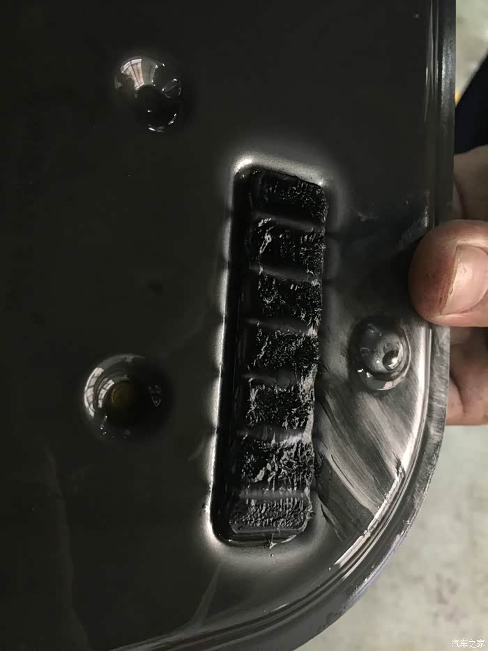

油底壳的油泥还有磁铁上的细小金属屑.看到这些,觉得7万公里还是有必要换的.

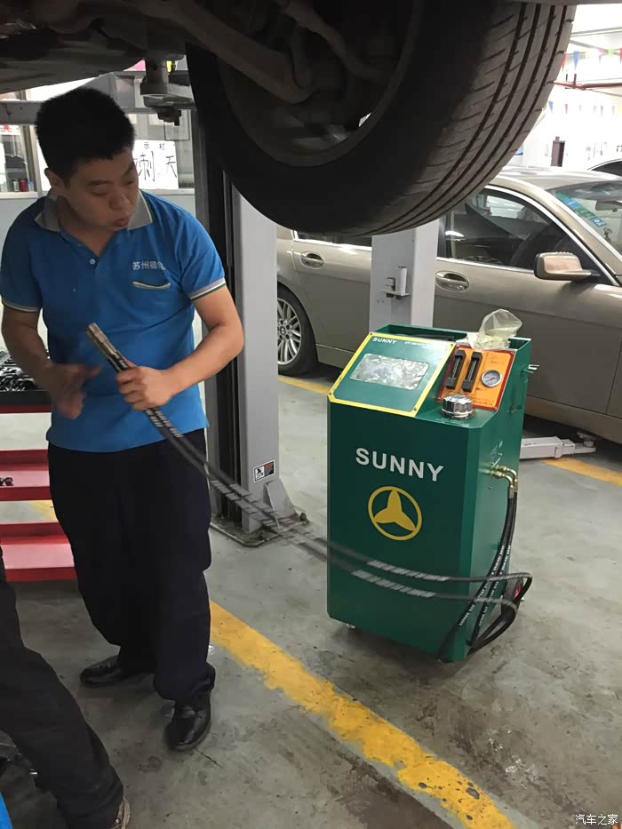

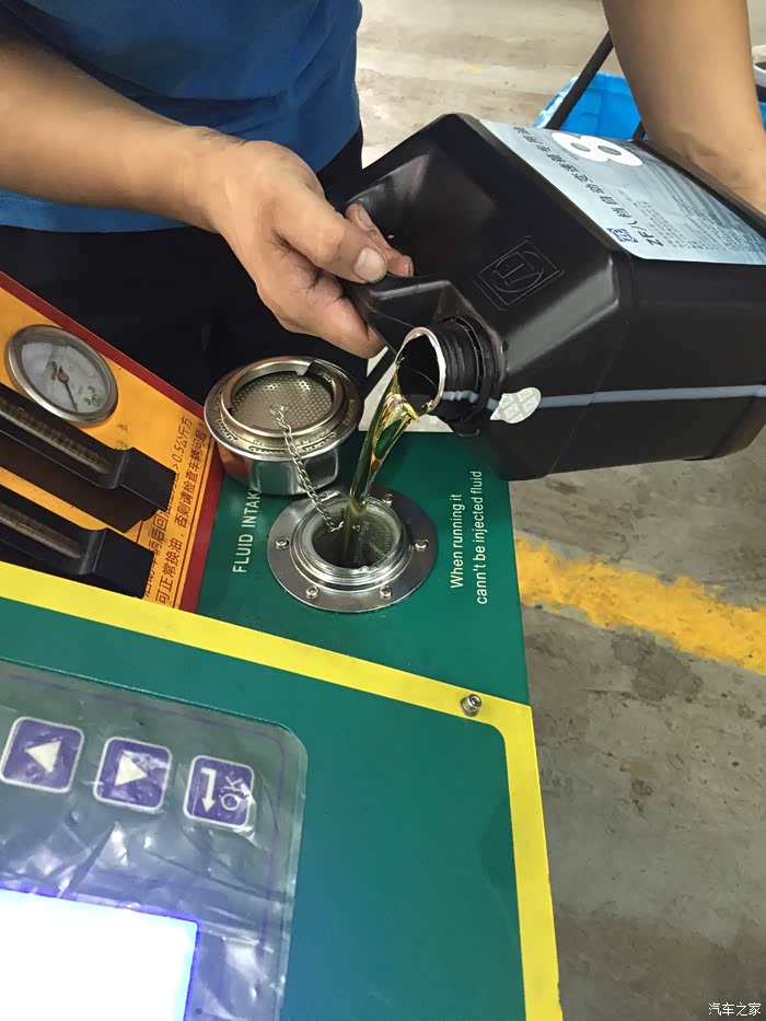

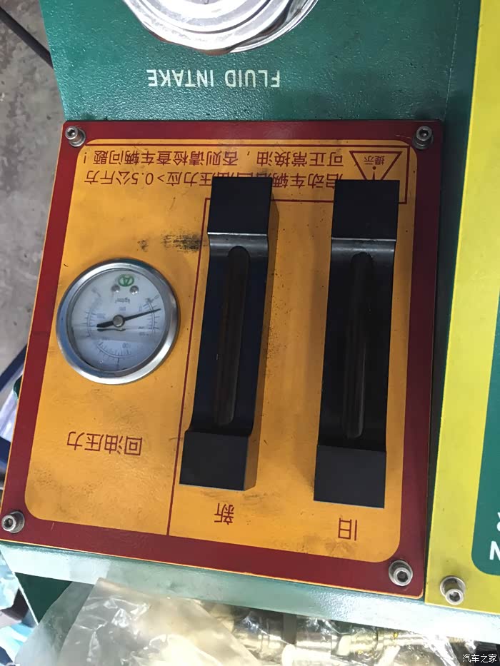

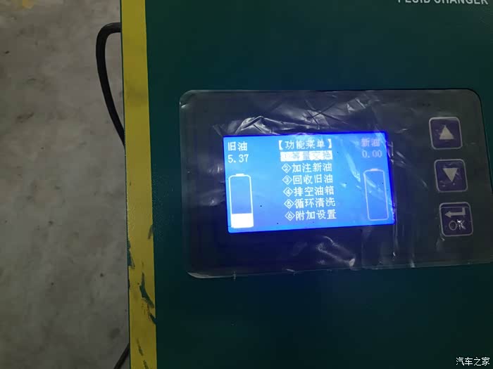

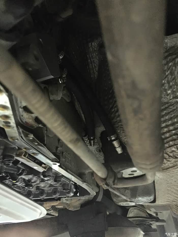

这个是换油机的进油接口和出油接口

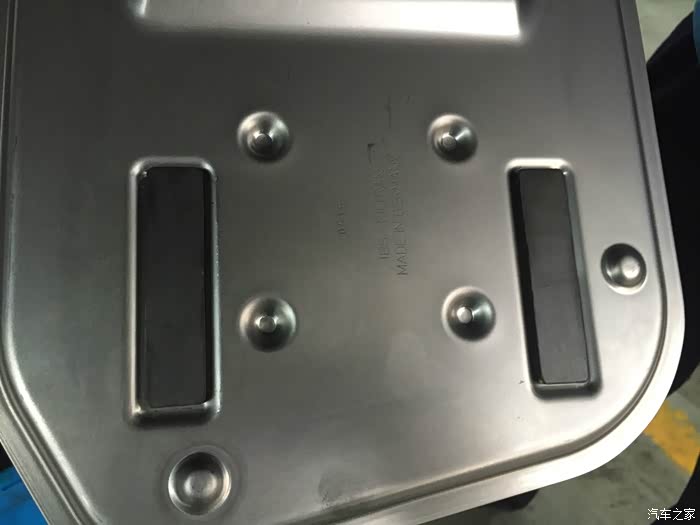

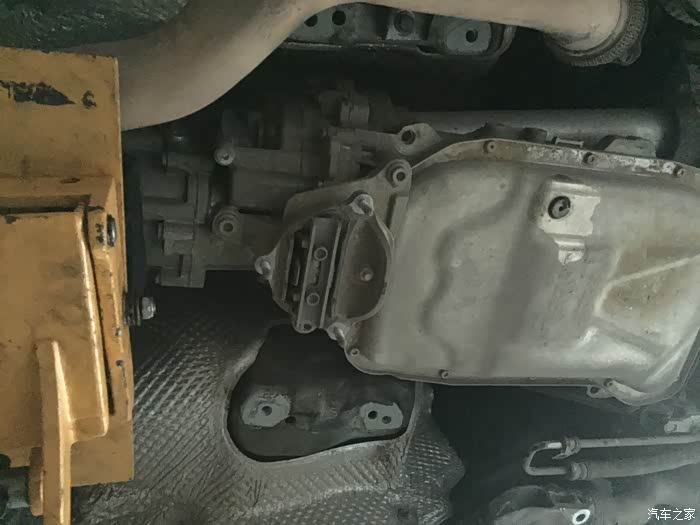

换上新的油底壳和密封条

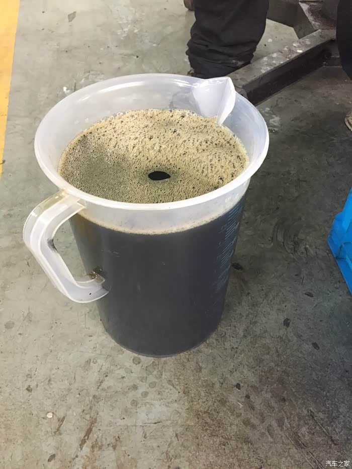

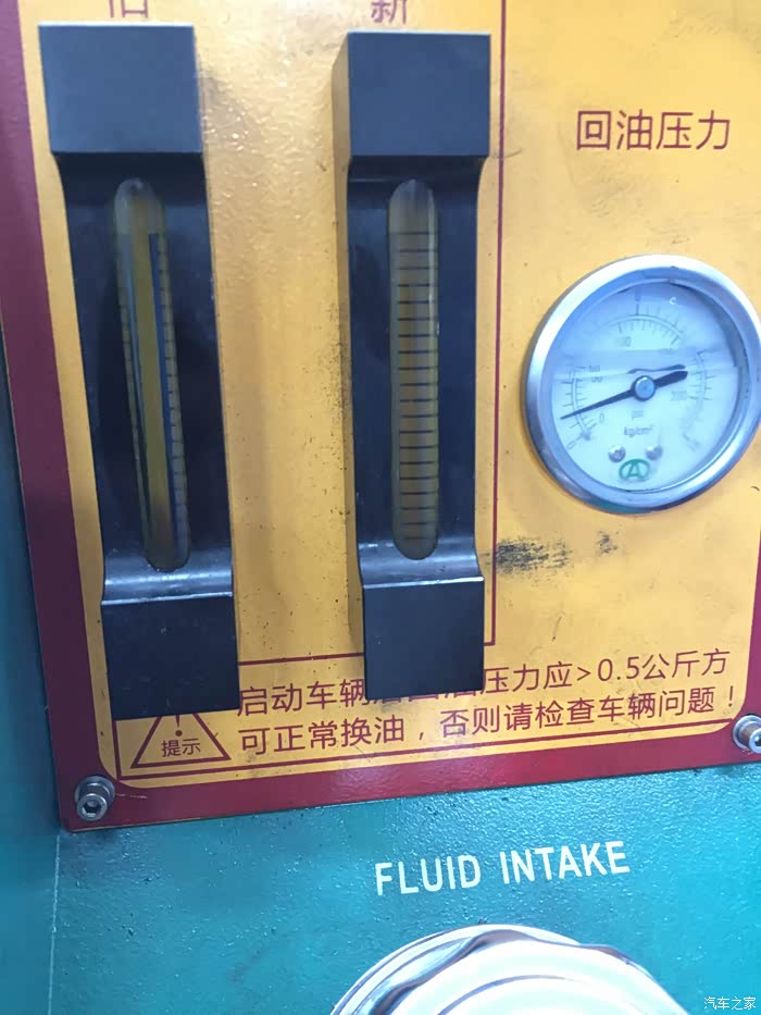

这个是第一批次换油,新的变速箱油冲刷了里面的旧的变速箱油,油成黑色

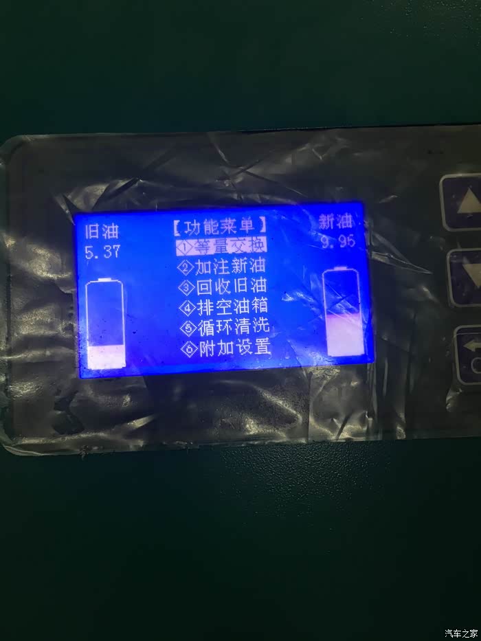

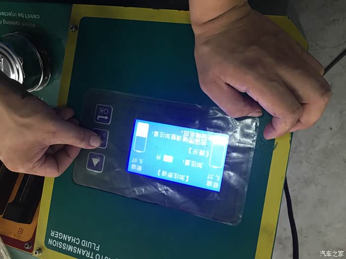

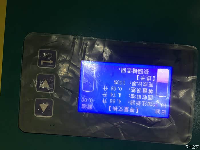

这个是第二批次的,唯一美中不足的可能就是一般需要十二升的变速箱油,我用了十升,是根据放出来来的旧的变速箱油有5升,但是没有把还有留在管子里的旧的变速箱油算在里面,所以等量交换,这样子也就是说5升换5升,换的时候,车子是启动的,为了增加油管和变速箱内部压力。根据那个师傅说,5升到下次6万公里再换变速箱油是绝对没有问题的,姑且信他一回吧。换上去的油还是比较清澈的,稍微和新的变速油一点点区别,应该问题也不大,至少也省了好几百。
