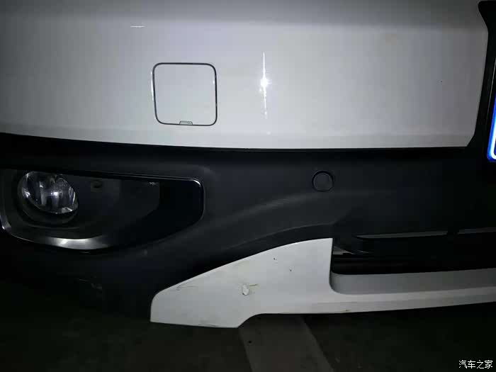

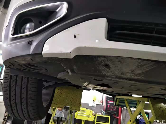

看看右前杠部位,家里领导停车接电话再走时没注意右前方的柱子。9月底去升级车机时升起底盘才发现前杠和发动机护板的卡扣也崩了。

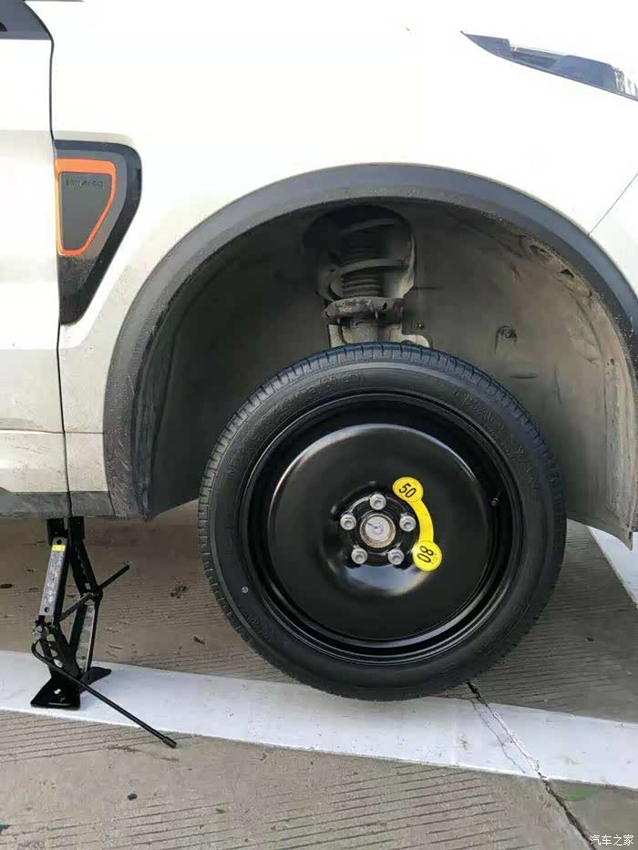

注意此图片仅仅用来说明领克01的备胎
,并非我家的傻白。
原装非全尺寸T125/80R18铁轮毂,胎面太窄且限速80
,并非我家的傻白。原装非全尺寸T125/80R18铁轮毂,胎面太窄且限速80

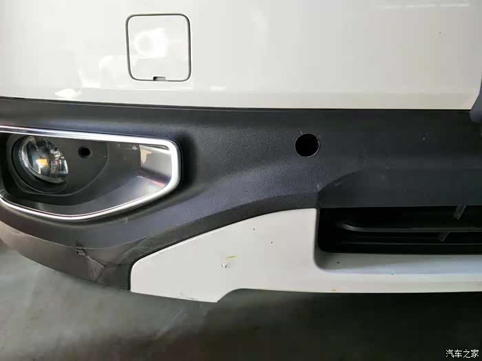

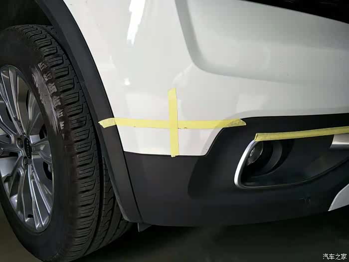

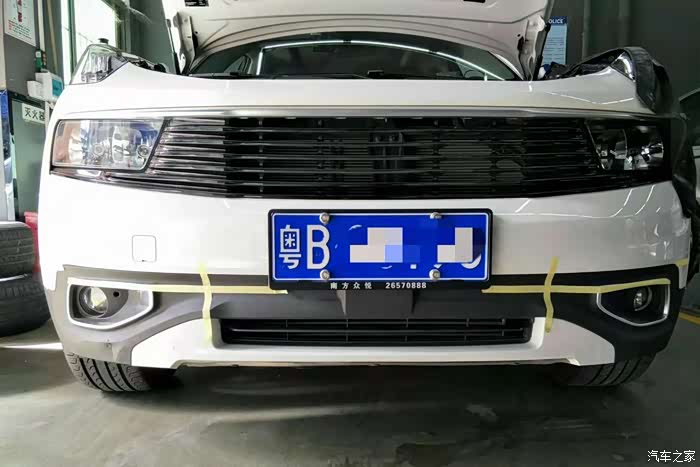

和施工的师傅共同确认前杠的位置,确保打孔后方无支撑件、远离车牌金属框及防撞钢梁。与厂家技术人员反复确认最合理的方位。
这是正前方探头开孔的定位,给有想法的参考。
侧面探头打孔定位,这样可以兼顾侧面和转弯时的需要。
看到右前轮侧壁的白灰了没,就是在狭小空间没雷达直观距离判断即使频繁下车查看最后剐蹭墙面的结果
放雷达探头的开孔,再次见到那被撞悲壮的前杠

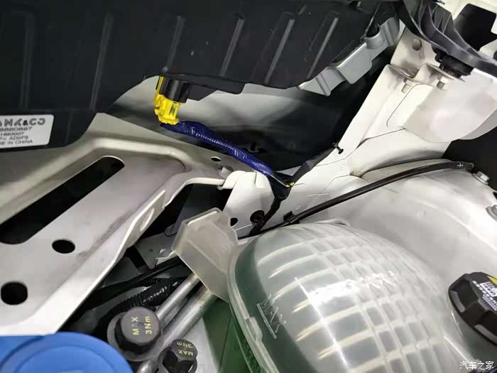

右前雷达探头引线在车头处固定位置。同时也可以看出领克的设计和做工还是蛮不错的,点赞
。 20190103增补说明:我加装前雷达不拆前保险杠!走线从前杠进风口附近分别找地方固定即可。

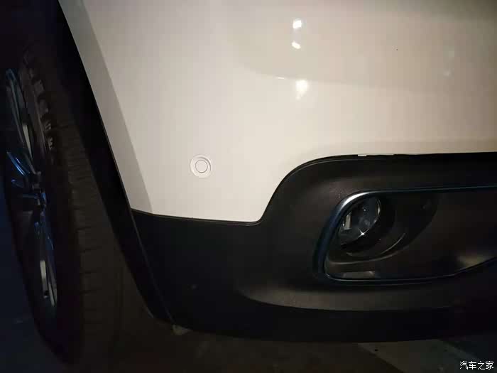

右前侧方雷达探头安装后

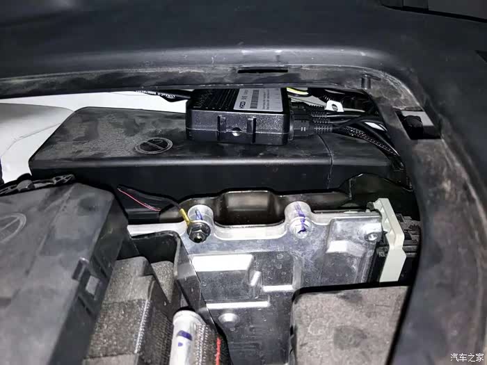

20190103增补说明:厂家传授检测主机安装位置判断否会受到干扰的试验方法(仅前置无线雷达):
在没有任何障碍物的场地停车打开所有灯光,挂空档轰油门数次(7~10次)。仔细观察显示器否有距离显示。如有则说明控制器受到干扰,需要移动控制器位置。再次试验直至不被干扰时固定控制器即可。

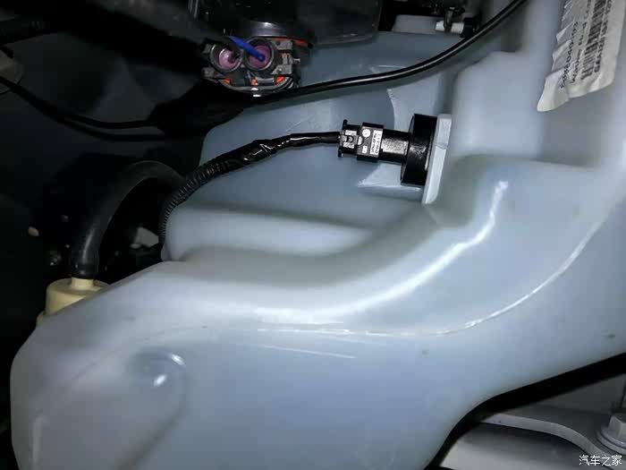

发动机舱内前置主机的安装位置,你能看到与ACC接线吗
。这个位置,也是店里施工的师傅和主管想了蛮久决定的位置,毕竟前雷达探头连接线长度有限,也希望避开大电流的干扰。
。这个位置,也是店里施工的师傅和主管想了蛮久决定的位置,毕竟前雷达探头连接线长度有限,也希望避开大电流的干扰。 另外说明一下:你能看出接ACC和接地在哪儿吗?
这儿可以避开哪些干扰?
这儿可以避开哪些干扰?

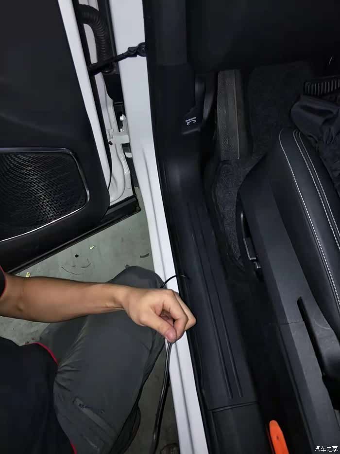

车内巧妙的走线,为师傅的细心和巧手点赞

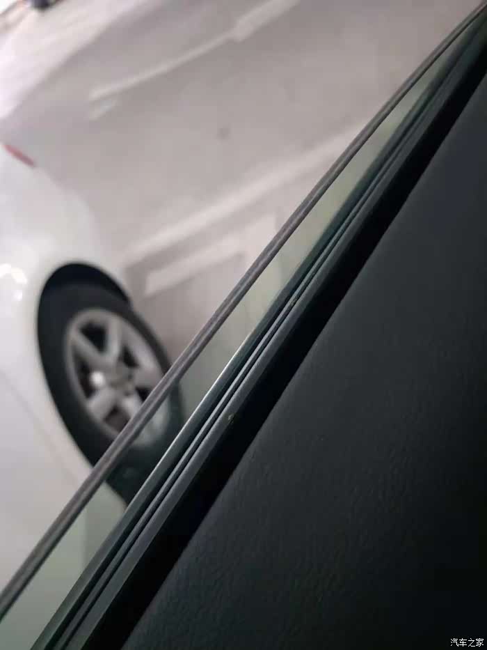

。领克的原设计考虑很棒
,既有升级的空间也不妨碍日常使用,还避免灰尘什么的。
。领克的原设计考虑很棒
,既有升级的空间也不妨碍日常使用,还避免灰尘什么的。 这几天有人微信问我:前雷达的效果。

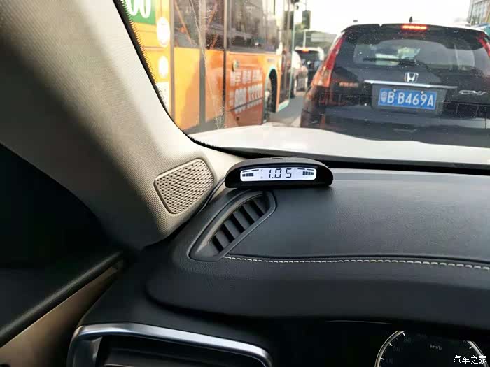

在此我一并回复:雷达这东西,就是个辅助手段。那数值可能受周边电气什么的干扰会跳。但是,大体上是准确可信的。
至于涉及质保的事儿曾经问过我的质保专员,动了哪儿,哪儿就没有质保。也就是说可能安装了前雷达的在较真儿的4S店在电路部分会没有质保。
看看最后安装好的效果图,前雷达显示屏。有了这直观的距离数据和左右显示作为辅助措施,放心多了。

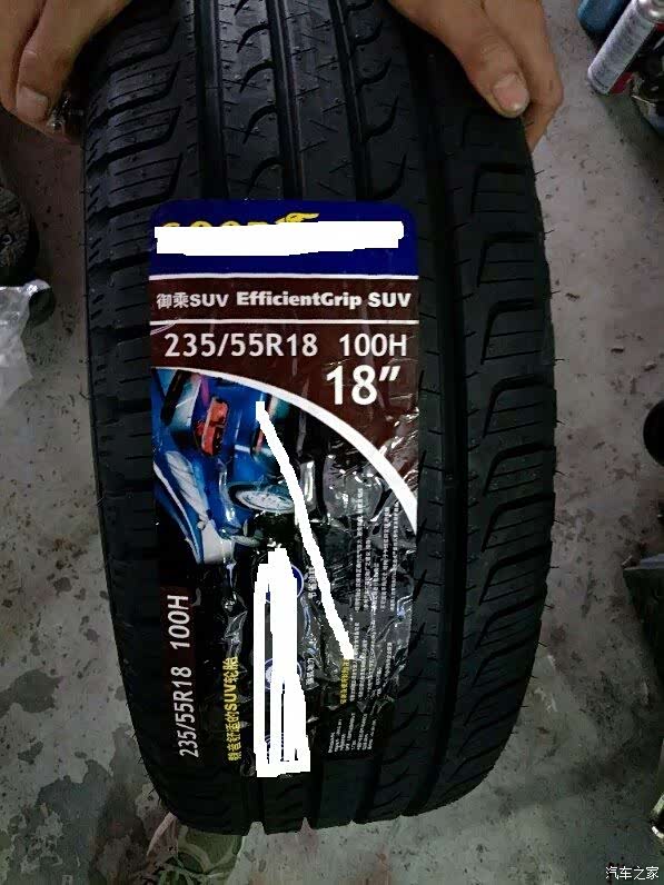

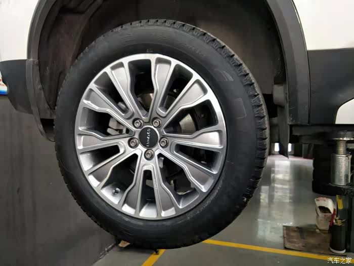

趁双11在京东自营上将我车相同型号的轮胎、轮毂都买好,就等到货安装。
同时,全尺寸备胎收纳到原备胎比较好,不占多余的空间。我也预先查看后备箱底板下原备胎位置空间。量取空间尺寸偏小,但隔音棉偏软挤一挤应该可以装下。
我的型款是GTY的御乘系列,听说比较耐磨,号称静音舒适型。

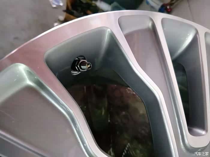

轮毂安装铝合金气门嘴

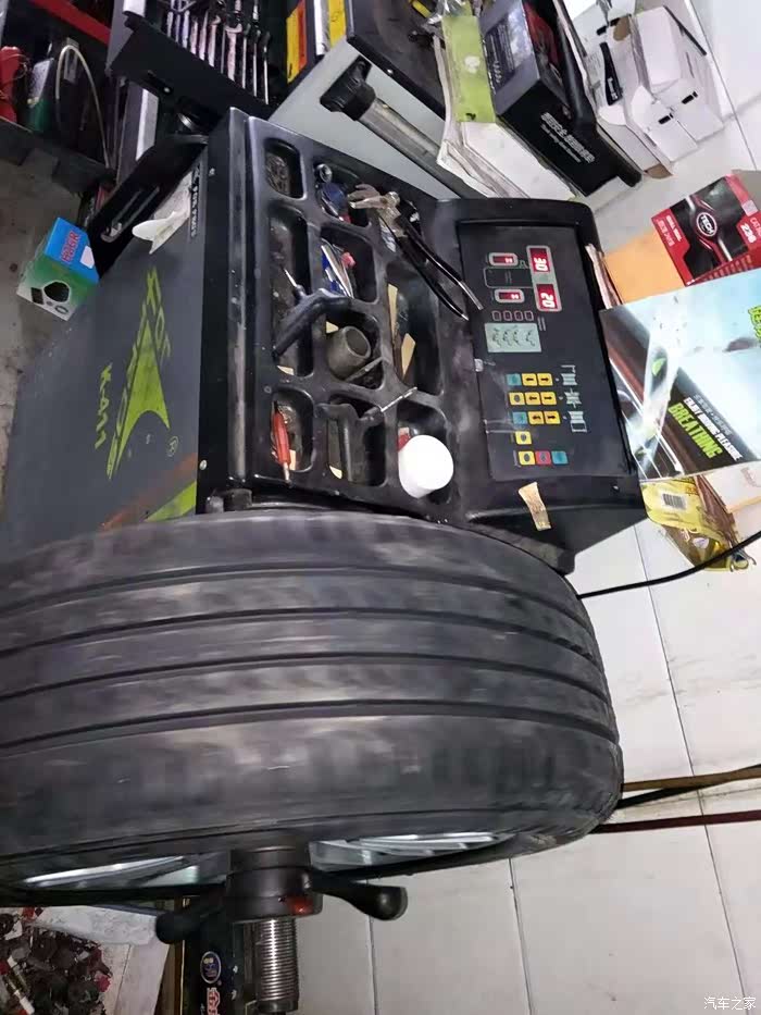

新轮胎一定要做动平衡
整套新轮胎轮毂装在右后轮

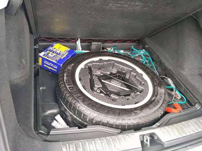

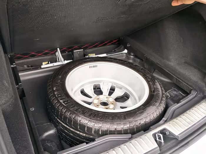

原右后轮被两次扎胎补好的轮胎作为备胎。行李箱底部原非全尺寸位置的空间偏小,轮胎需要放气才能装进去
充分利用行李箱底部原非全尺寸位置的空间,将车载充气泵、电瓶搭火线、燃油添加剂都放进去还有空间。

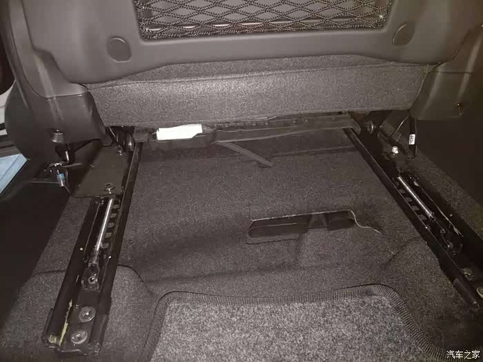

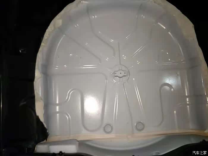

全尺寸备胎放在原位置非常紧(有点机械上过盈配合的意思)。取放都非常费劲,后备箱底板有点被顶起来了。索性将此处的隔音棉割掉,这样空间会大一些。
从这个角度可以看出来:原设计就没有考虑放全尺寸备胎。另外,领克在不容易看到的地方用料也不错。
实际上,我最终将割下来的隔音棉底部圆形部分放回去,这样轮胎底下不是光秃秃的铁皮
。也就是说仅仅是把侧面割掉了,这样全尺寸轮胎就很容易放下去了。

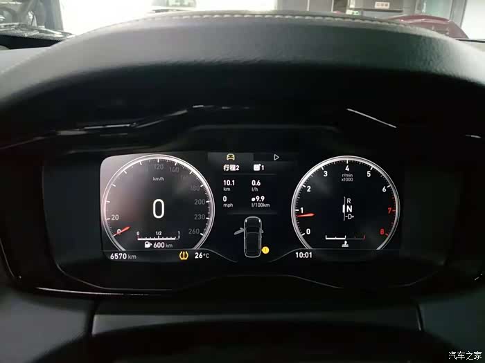

新换轮胎会有胎压报警需要重新在中控设置处做胎压校正。

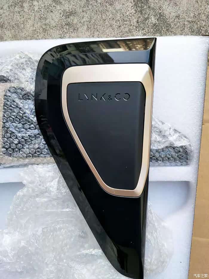

领克作为引领潮流的新车系必须够骚,所以那些流水灯玩一下呗
这才配得上。
这才配得上。

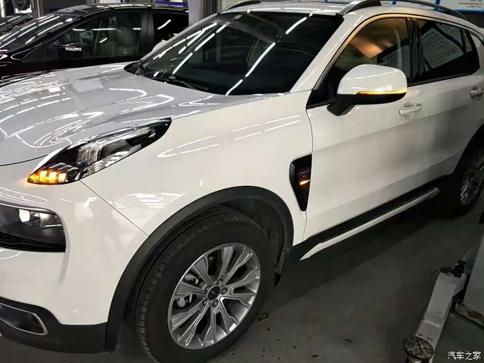

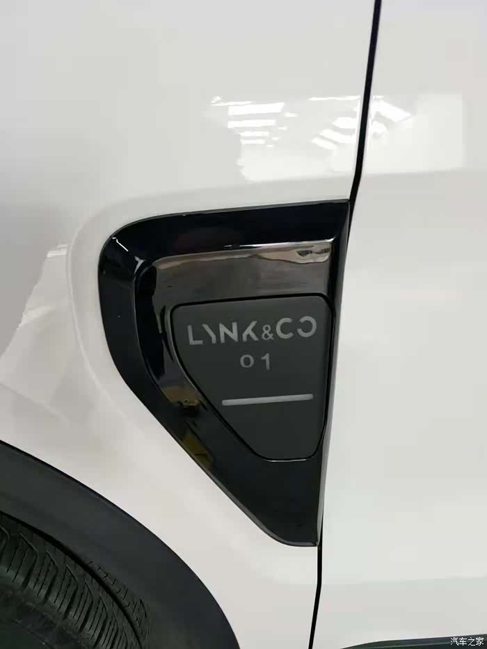

拆下来的原装饰板

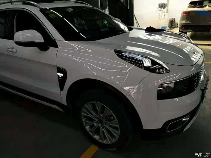

叶子板上装饰板改新流水灯
破线安装且务必绑扎牢固。你能看出我的哪些措施吗
“LYNK&CO 01”字符与日行灯同步
流水灯与转向灯同步,怎么样骚吧,我稀饭

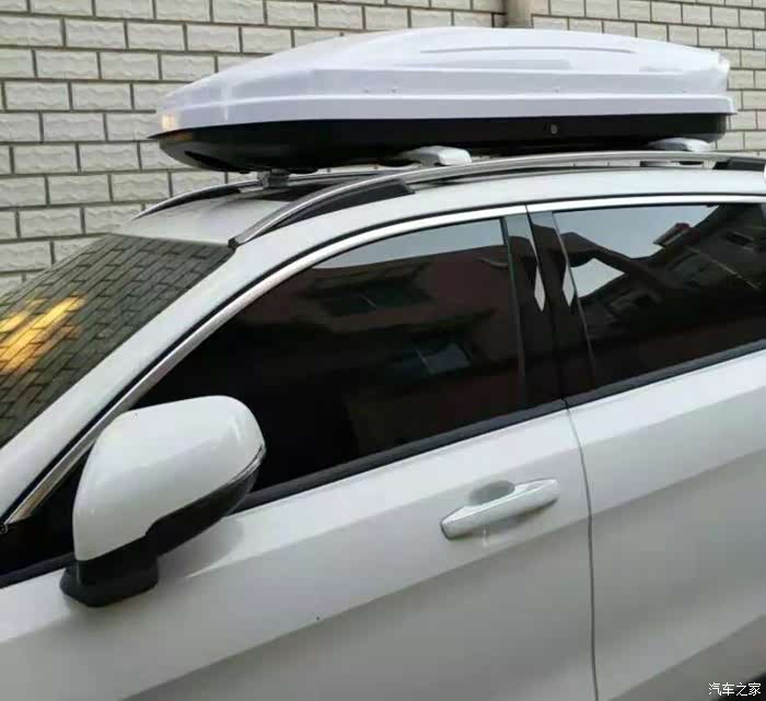

设想加装车顶横杆…,但形式还未定。这种行李箱如果不用时占地方,且偏贵。
借用车友的照片,仅此向前行者表达敬意
以此结束本文。
借用车友的照片,仅此向前行者表达敬意
以此结束本文。
