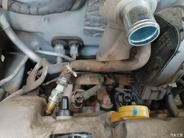

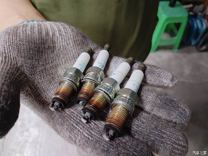

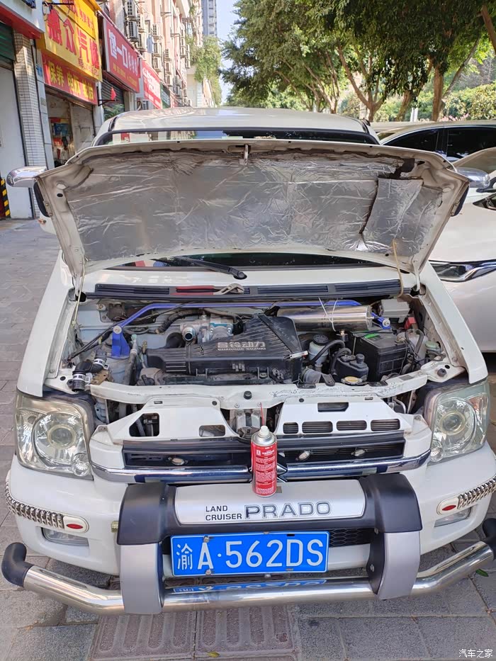

八月的重庆骄阳似火,不仅人受不了就连我的小星星也闹情绪了,经常出现启动不顺畅和怠速不稳的小毛病,于是我抽空送它去御用的4S店做个全身检查

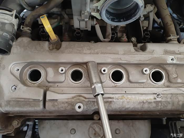

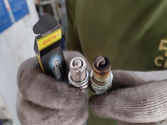

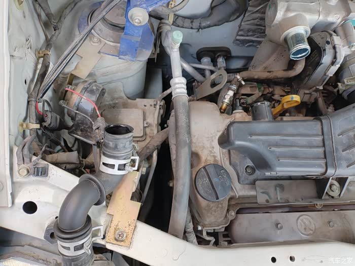

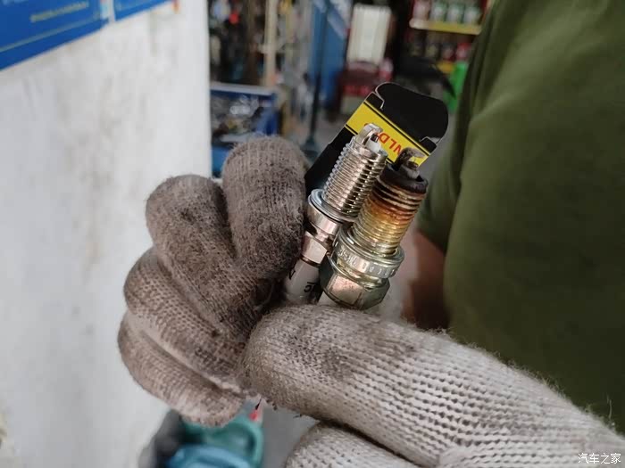

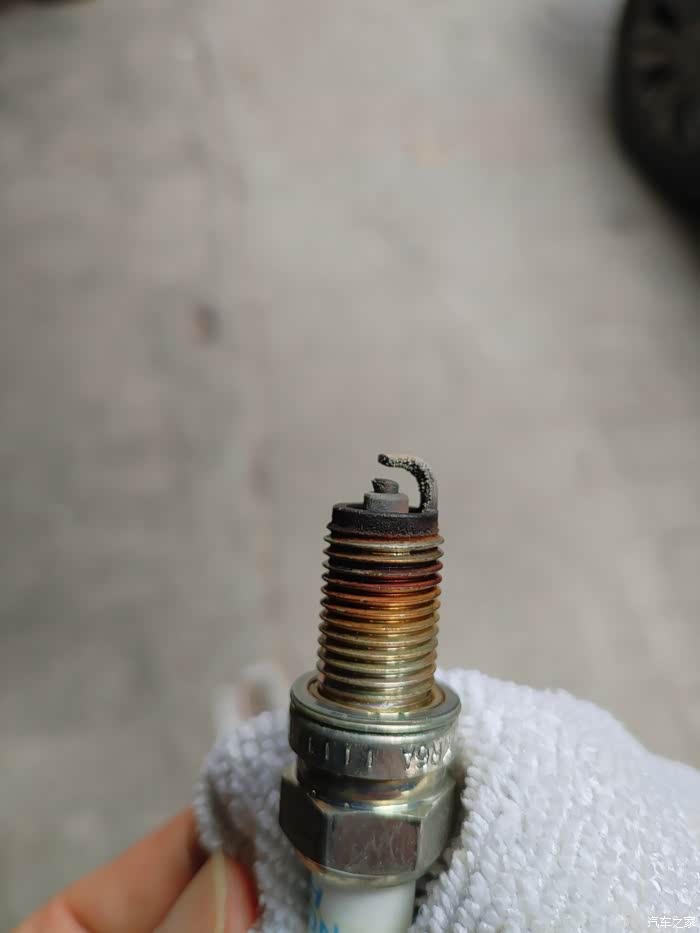

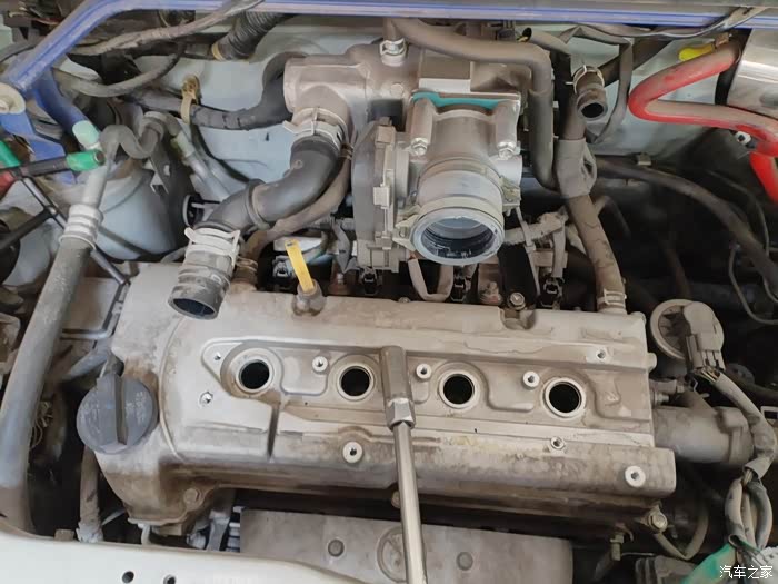

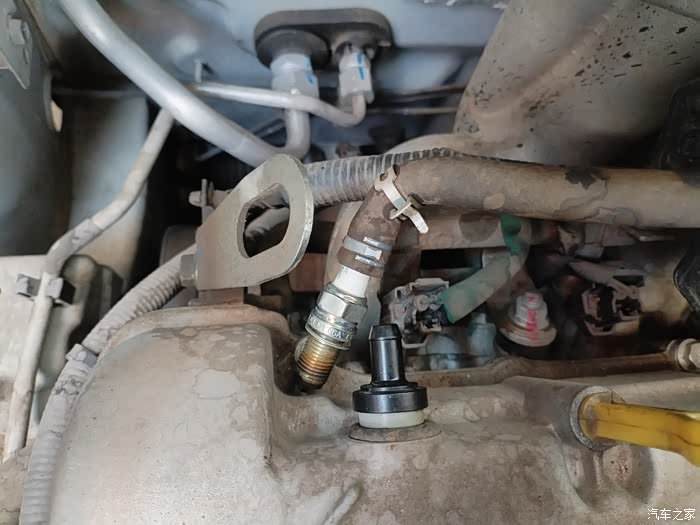

经过经验丰富的御用大师傅的一番检查,结论就是小星星的火花塞涧熄太小了,导致影响了小星星的启动点火不顺畅,同时由于电子节气门过脏又造成小星星的怠速不稳定,大师傅的意思是先保守治疗----更换火花塞和清洗节气门

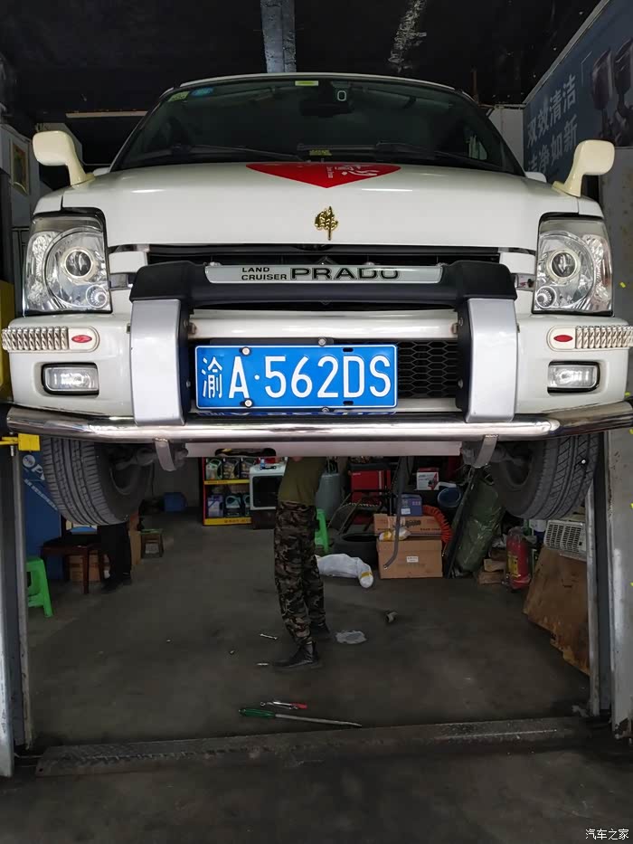

大师傅果然不愧是大师傅,经过他的一番针断和小徒弟的麻利的拆装清洗,小星星的毛病就基本得到有效控制,另外还顺便给小星星来了个小保养,这下子小星星全身舒坦了

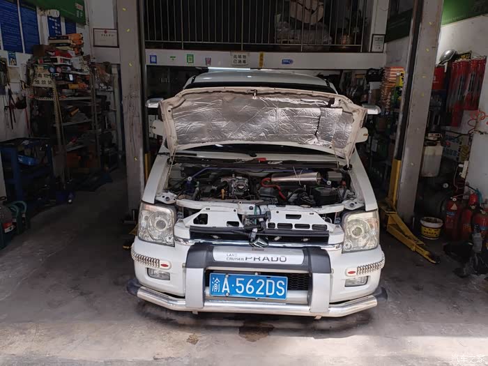

最后就是刀剑入鞘各就各位
