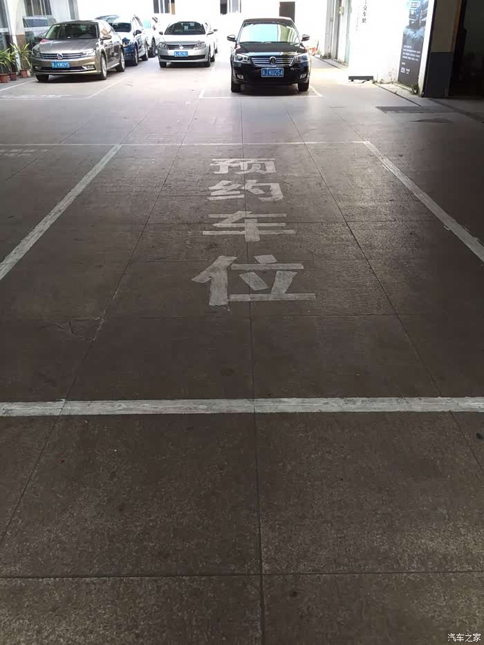

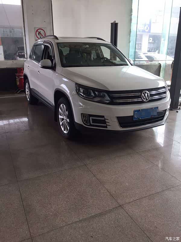

车先开到指定的位置

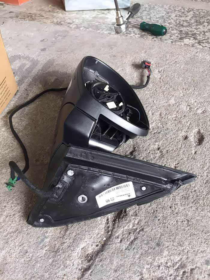

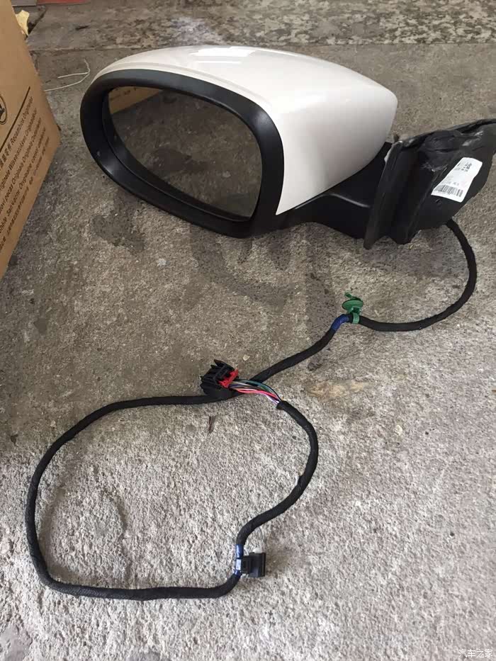

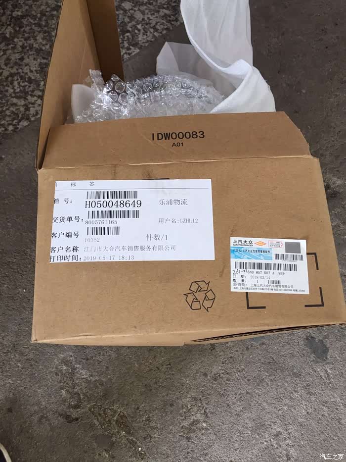

这是包装盒
打开后是这样,注意底座是没有白色外壳和后视镜的

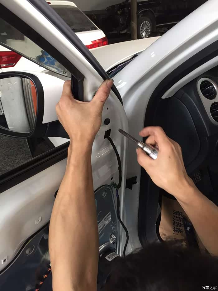

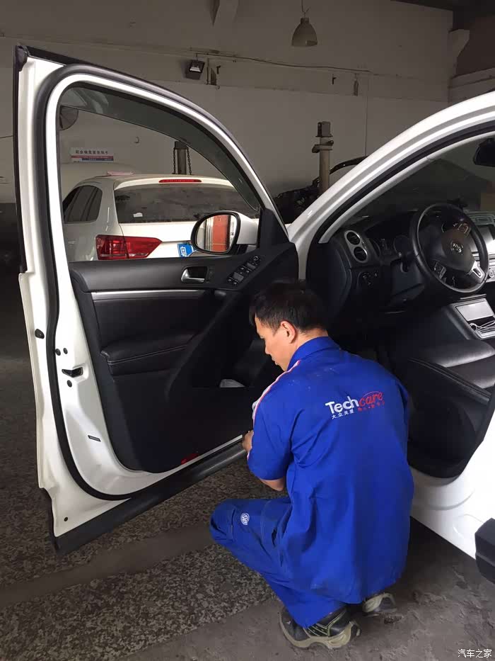

然后就是拆,拆,拆

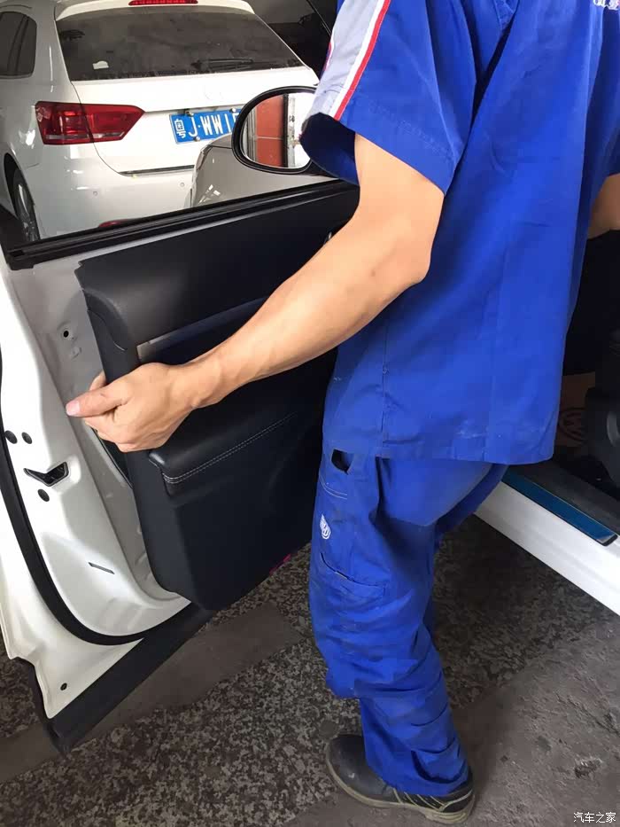

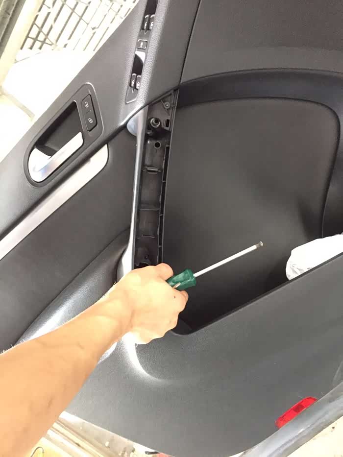

之前我以为换个底座很简单,没想到换个底座居然要先拆门,好吧,你们说了算

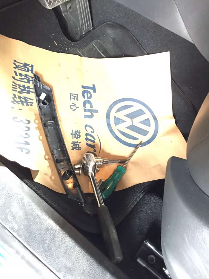

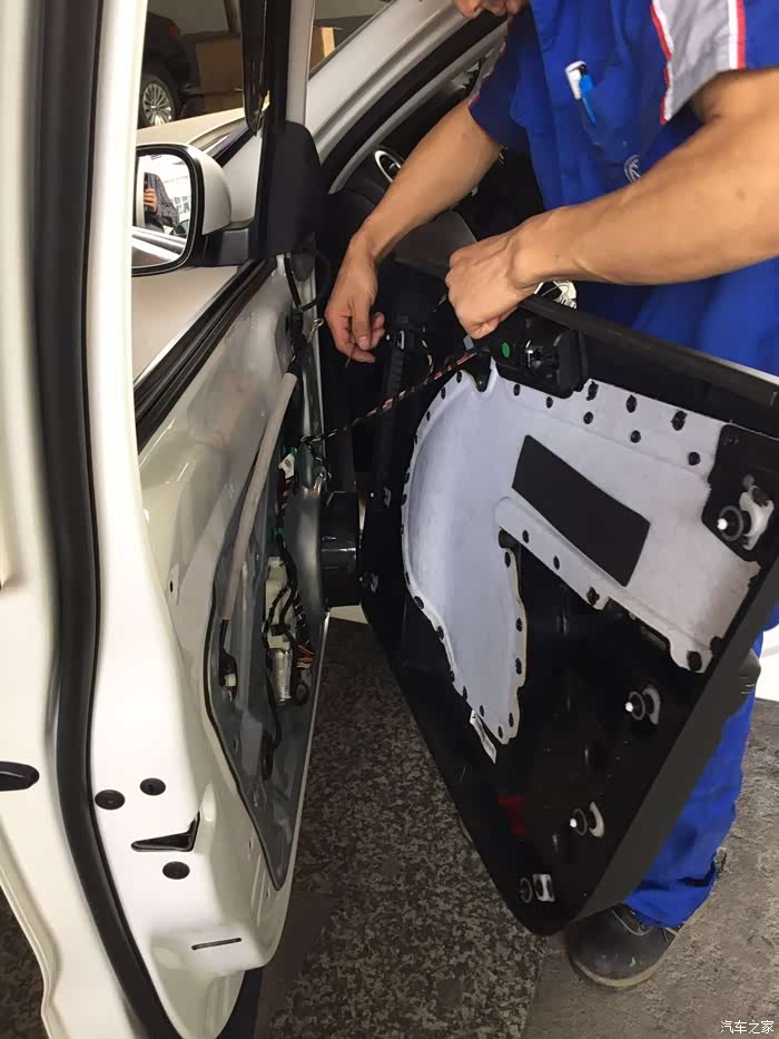

把手先卸下来。
再拿掉塑料内门

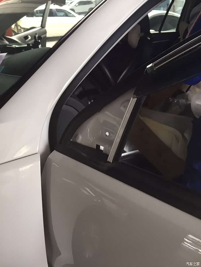

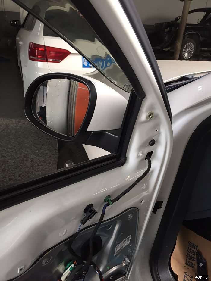

拔掉各种线束
拆门的几个小工具
拆的过程我不多写了,大家参考图片

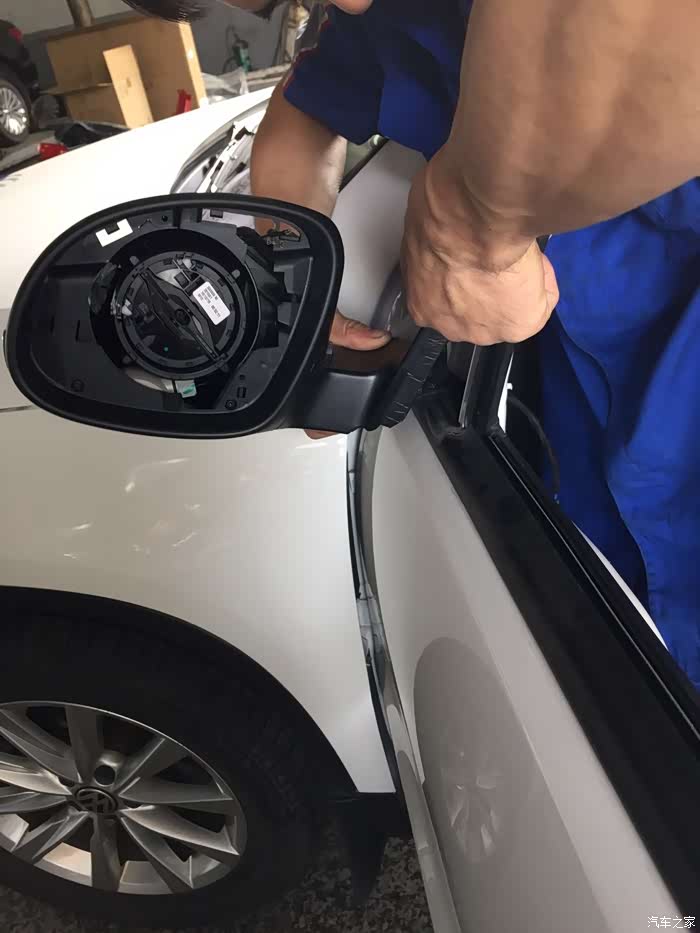

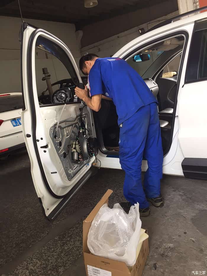

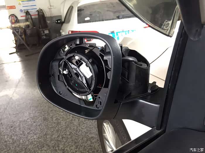

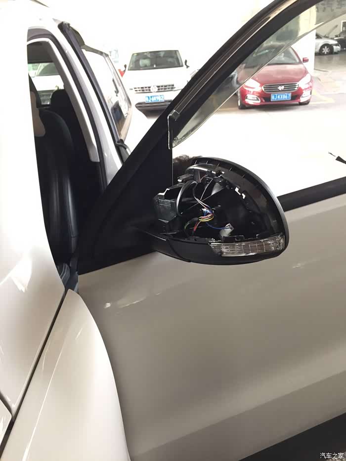

最后左后视镜的位置什么都没了,光光的
拆完了,就该装了,换上新的底座,反序操作,大家都知道
乘着空隙,我看了一下,这个底座竟然价值780元,真够牛的

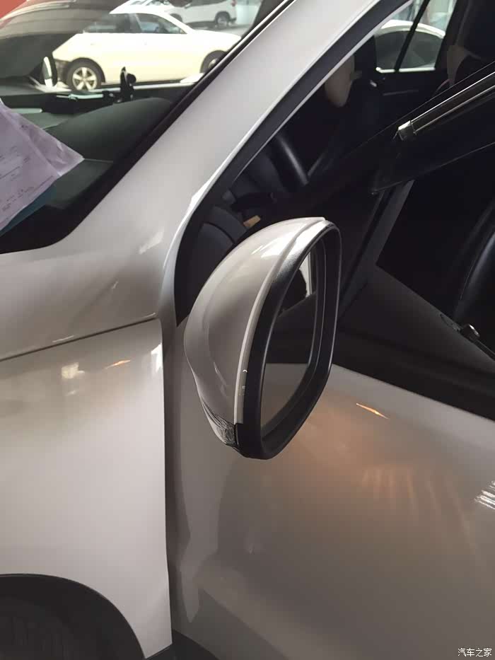

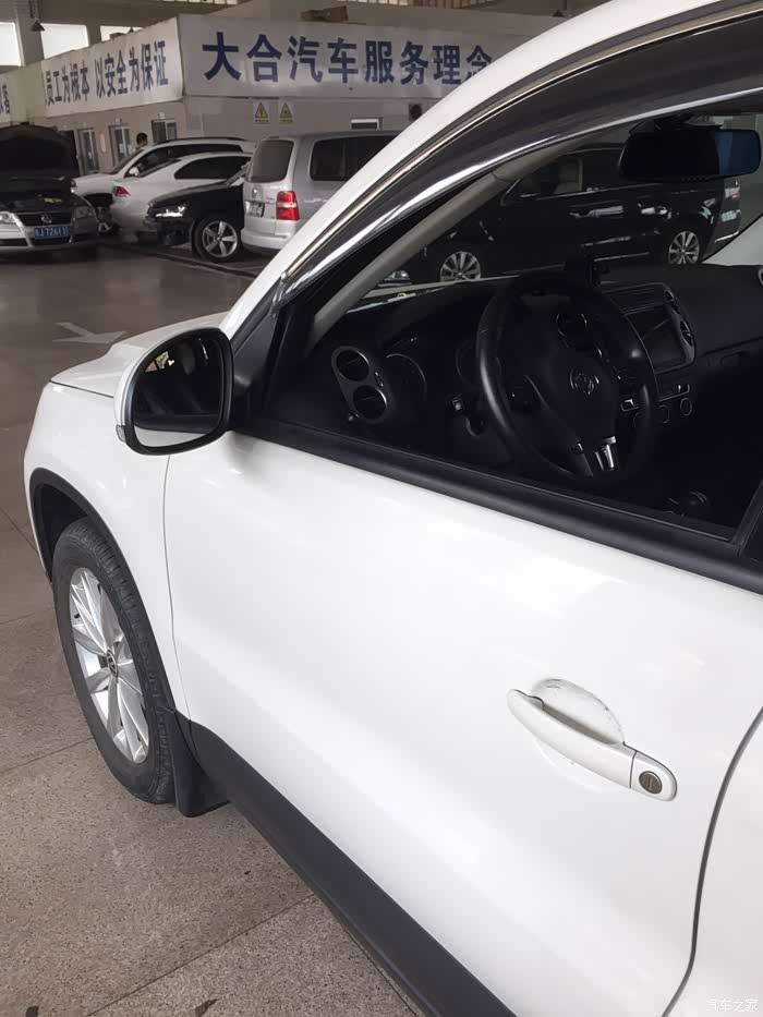

这是装好后的样子

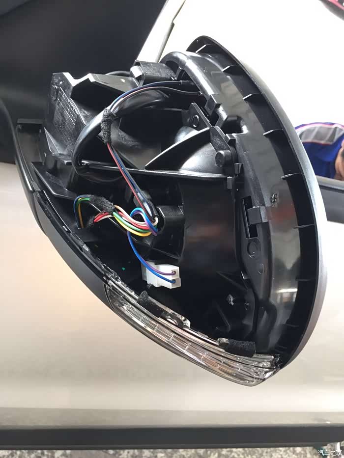

特写一下,它的前面没有白色的外壳,后面没有玻璃的后视镜

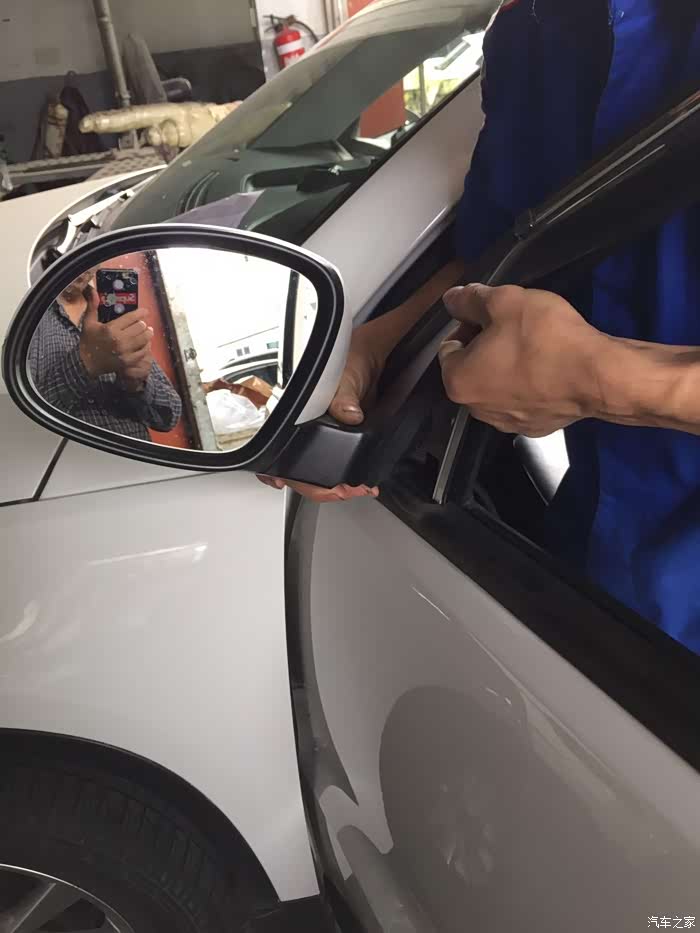

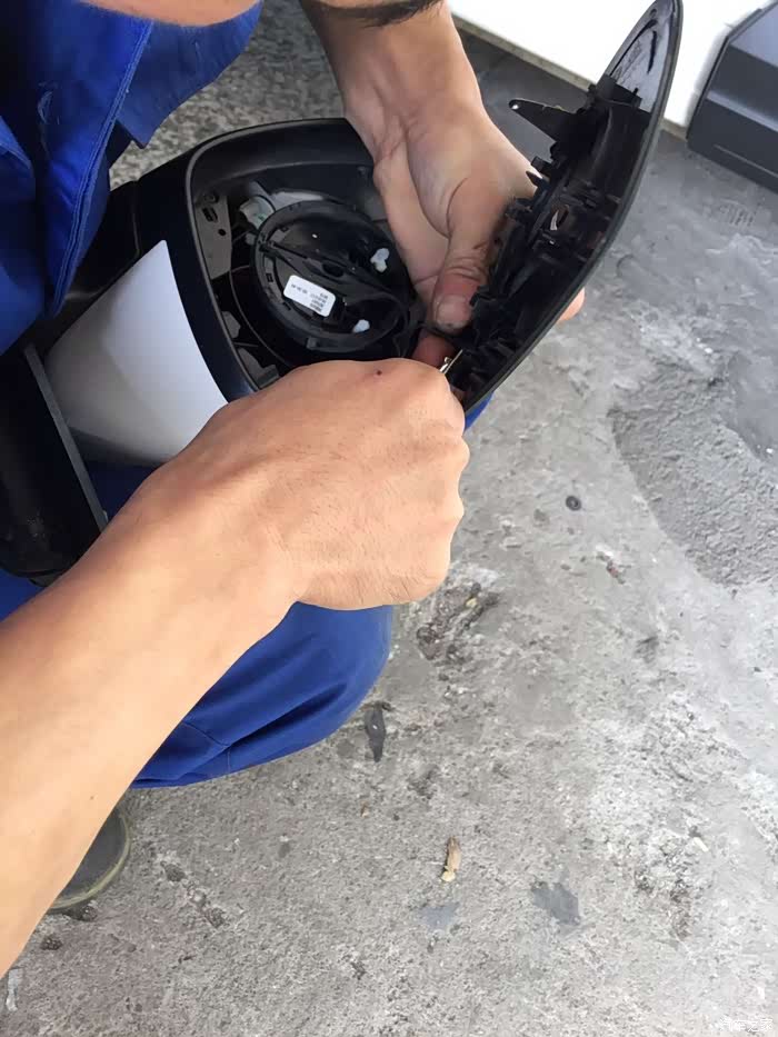

那少的零件就只有从旧货上面取了,师傅很熟练,两下就搞定了
至此完美修复,师傅交车前我看他还特意检查一下后视镜加热功能是否正常,为细心点赞。说一下修好后的效果吧,就是比原来我觉得正常的右后视镜开关时声音还小,真是完美啊。另外,告知大家一个小知识,就是途观的左右后视镜关闭的速度是不一样的,左边慢,右边的快,师傅说这个是正常的。我信了

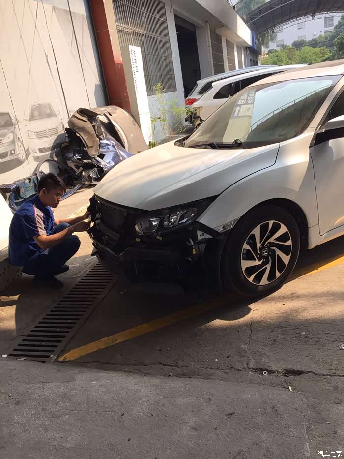

有趣的是,居然发现大众的4S店师傅还在修本田车,我感慨这个世界真是和谐啊!
