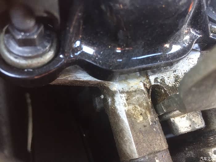

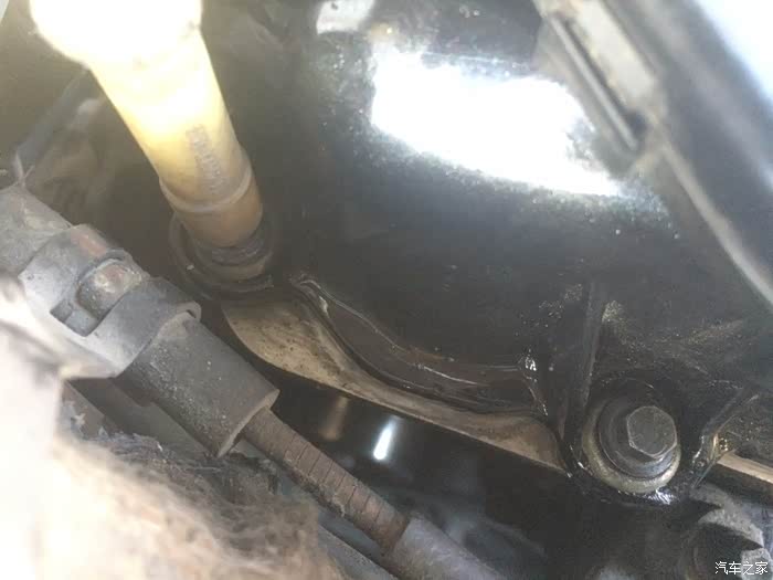

十四年老马!在汽车之家也有不少时间了,在修理厂观摩多了,久病也就成医了!小病自己修!,气门室盖一直有漏油,橡皮垫换了N次。都是前两个月不漏,一到第三个月马上往外渗油!换完机油刚开2000公里就要往里面再加油,这样也不是办法啊。意外得到一个铝的气门室盖找了个时间自己给换上,个人认为换气门室盖垫这活没什么技术含量,所以把大概过程写出来,拍了几个照片给马友们。

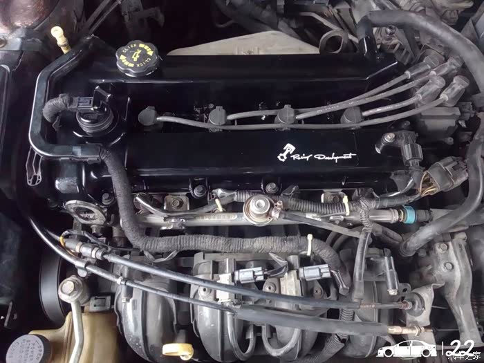

步骤如下:
1,打开发动机仓,拿掉发动机盖。
2,拆开凸轮轴传感器接头和强制通风软管。
3,拆掉4个火花塞顶置点火线圈。
4,拆卸发动机盖固定托架。
5,拆卸14个气门盖螺丝。拆掉螺丝后就很容易拿下来了
6,清洁气门室盖和气门室接触部分,一定要擦干净,可以用酒精也可以用化清剂,不弄干净有脏东西后面还是会容易漏。擦的话可以用布,最好不要用纸,要不然到处都是纸屑,千万不能用金属去挂,发动机是铝合金的,硬度不如铁,很容易弄出划痕。
7,把原来的气门室盖垫取下,凹槽内喷化清剂冲洗,会洗出不少脏东西,再放一会儿晾干,化清剂很容易挥发,我没等完全干就开始装新的盖垫了。
8,这个气门室盖垫有两个个,一个大的,一个小的,小的好装,不会错。大的一圈上面有个方块,对应在气门室盖上一个地方,然后每个螺丝孔都会对应一个凸起,装起来还是很容易的。
9,维修说明上在正时链条两端对应的地方要抹一点密封胶,没有这条件,就不抹了,过一段时间观察下会不会漏。
10,可以装回气门室盖了,14个螺丝拧紧,下面有图说明拧紧顺序,最关键的一点是不要把一个螺丝完全拧紧,而是拧到一定程度再接着拧后面一个,基本上每个螺丝都要拧三到四遍才拧到最后的程度,这个度自己把握。只想一遍把螺丝全拧紧不现实也不好,你会发现前面拧紧的螺丝后面再去拧会很松。
11,装回发动机盖固定螺丝。
12,装回4个火花塞顶置点火线圈。
13,把凸轮轴传感器接头和强制通风软管接上。
14,安装发动机盖。
15,合上发动机仓,工序就到此结束了。
点火试车,没问题,哈哈,期待后面也不渗。

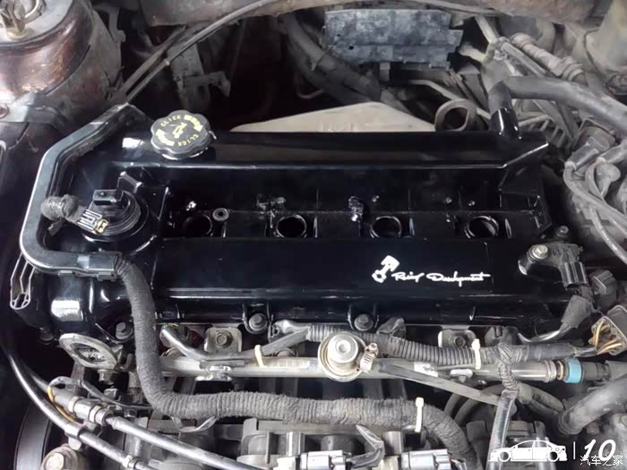

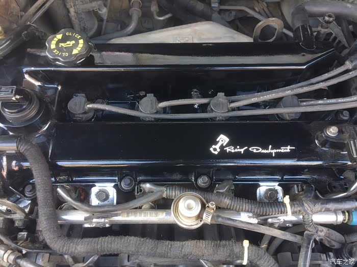

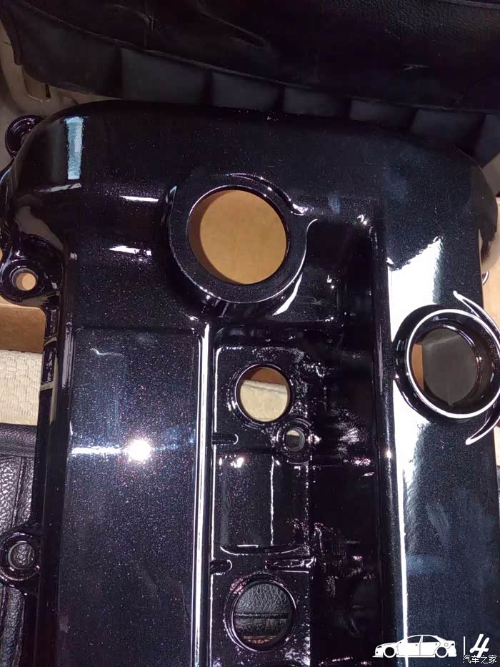

成色很新的铝盖!
唯一缺点是没开孔!这个难不倒!自己开孔!
开好孔,做了油漆!真骚!
效果很好!

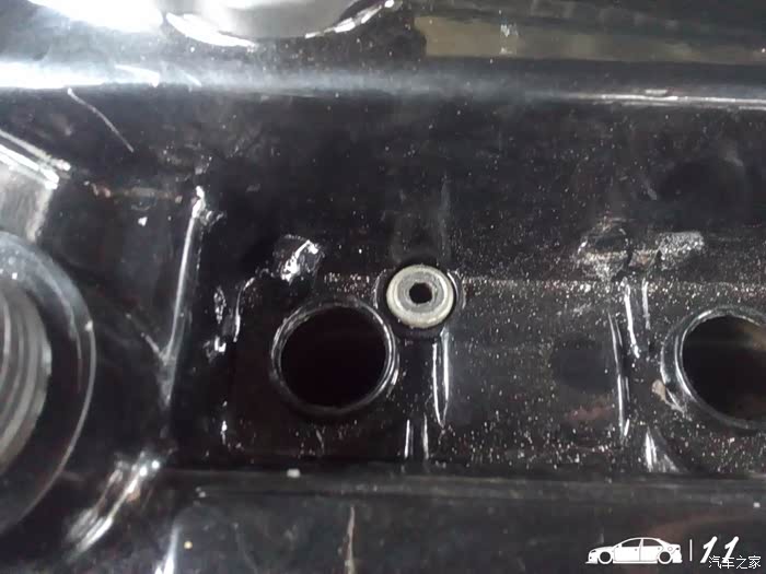

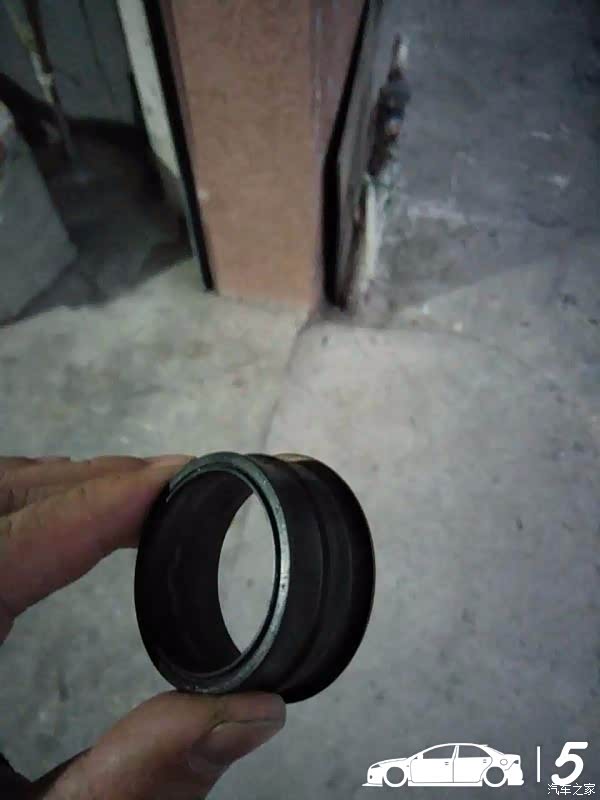

朋友拍了张油封的给我对比!发现孔开小了!只开了40个大的!实际需要42个大!装的时候真的累死了!

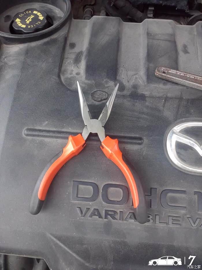

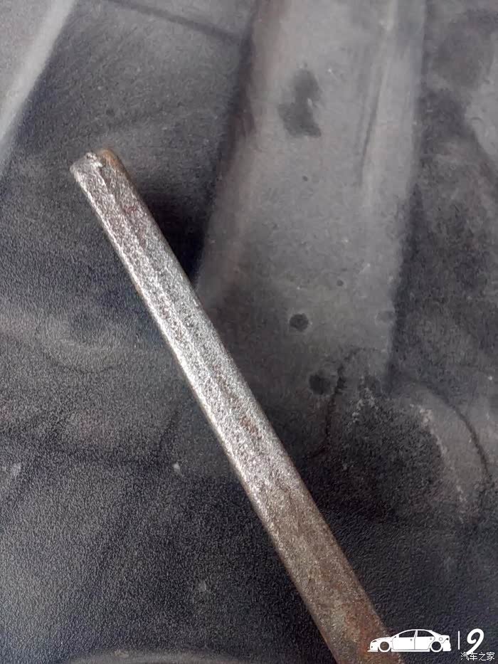

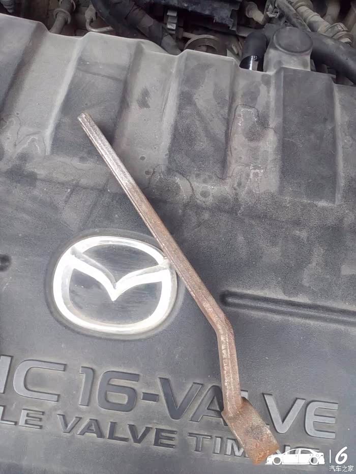

原来盖子已经拆下来了!密封垫了已经硬化了不能用了!只好找了这个球阀手柄当锉刀了!

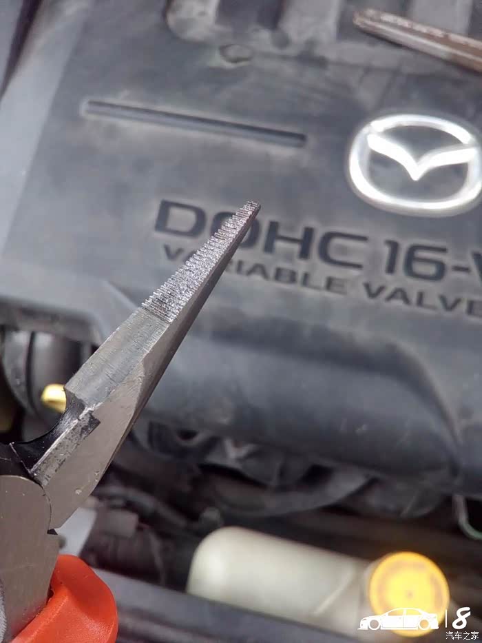

发现手柄只能细磨,要磨掉两个真的太慢了!后来发现钳子的齿不错是大号锉刀哈哈!
多亏它的帮忙!哈哈!
手柄细磨!完美!花了半个小时才磨好!

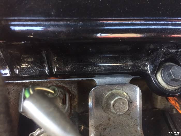

而且由于用力过头,螺丝断了!
而且由于用力过头,螺丝断了!

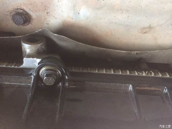

螺丝断进去了!怎么办!
赶紧拆开看看!
断得有点深啊!怎么办呢!赶紧装回去,去五金店买工具!
朋友那借了电钻!很好用!

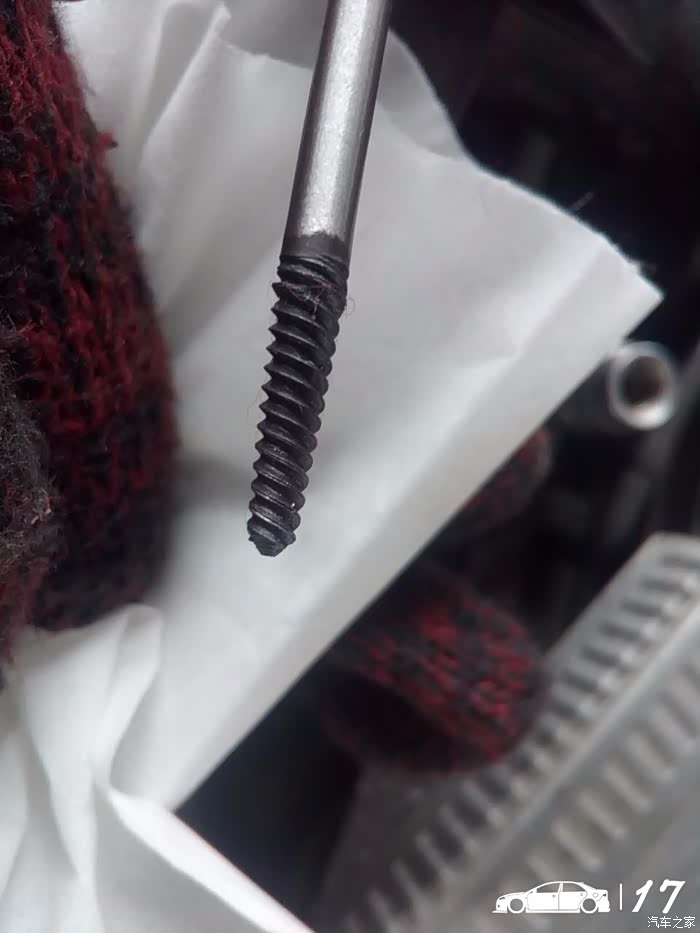

买了取断螺丝套装!
真好用!不过钻孔的时候钻头用大了!钻歪了!马上换上3个大的钻头,慢慢调整!终于成功取出!
神器!
断进去的螺丝
要马上把铝屑清理掉,掉到机油里就不好了!
钻的好算好!
赶紧擦擦盖子装回去!
装上发动!没发现漏油!
需要安装顺序上紧螺丝!

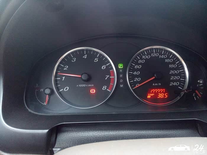

老马17万公里了!
开了一个月没有漏油迹象!继续关注!
