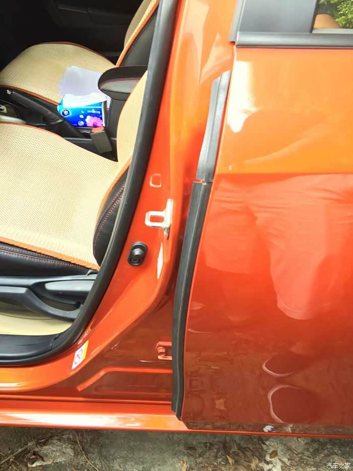

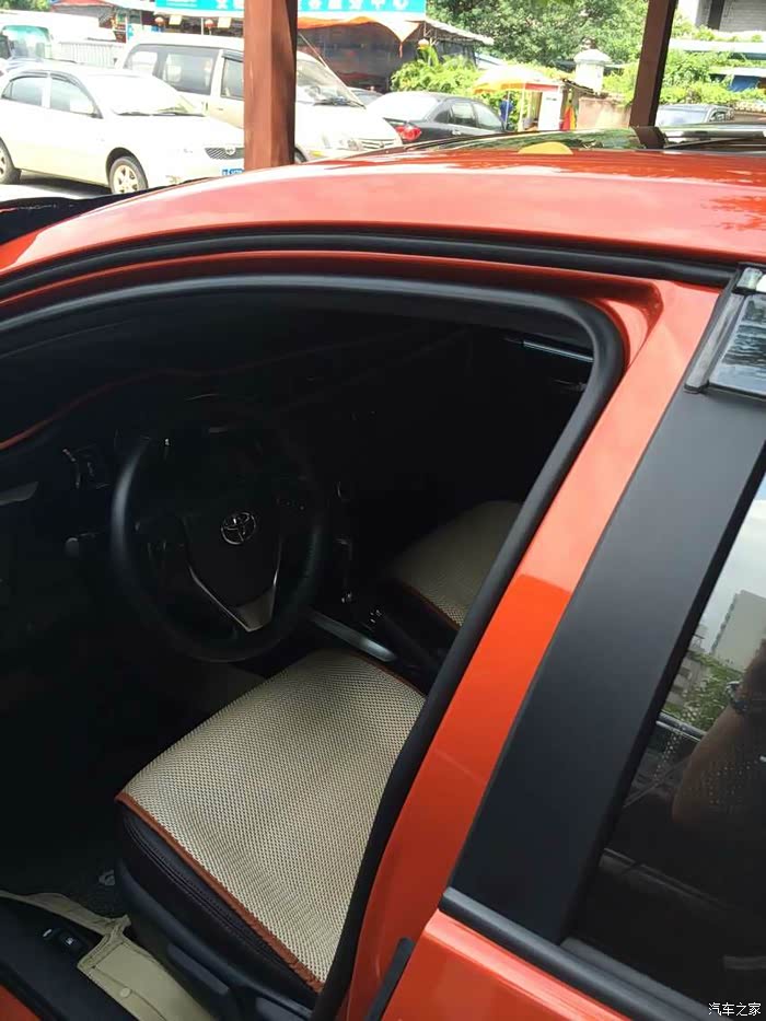

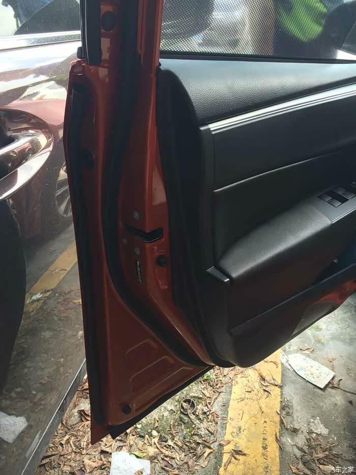

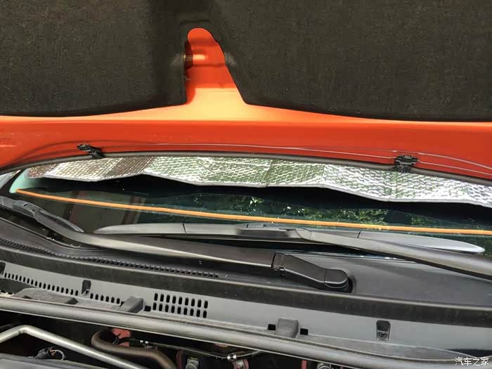

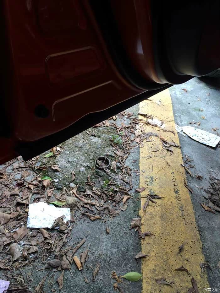

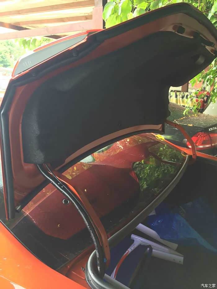

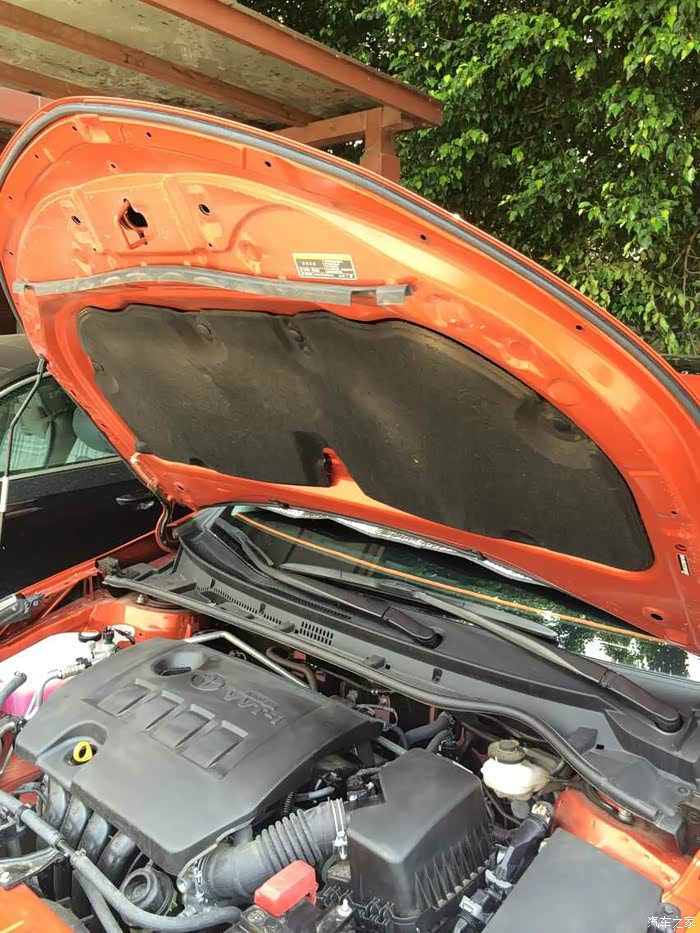

废话唔多讲  自己睇下边D胶条你部车无既  就系自己贴上去既。  四门框、发动机仓、尾箱都有增加,改装后高速风燥明显降低,关键系改装后关门声音更加厚实,绝对可以比美德系名车。  而且费用极低...  只需90蚊!  无错  唔洗999  唔洗199  只需99    99        但自己装比较辛苦  又要抹干净 纸巾吸干水  慢慢贴,门底位置最辛苦!  系好len辛苦啊!  贴完周身骨痛  头晕眼花!   感觉惨过死啊!

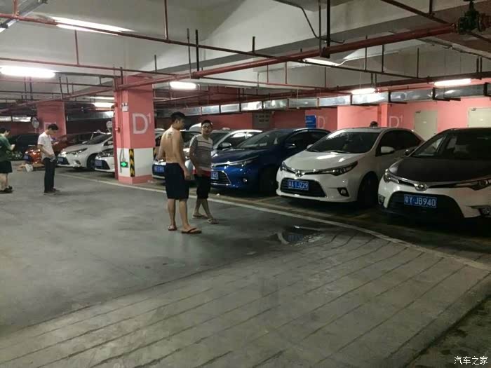

呢十几部车一齐搞  何其壮观啊!  热到除晒衫都唔止咳...
最后晒下我地群既声势!  几len巴闭!   粤A B C E R S X Y 都齐!
