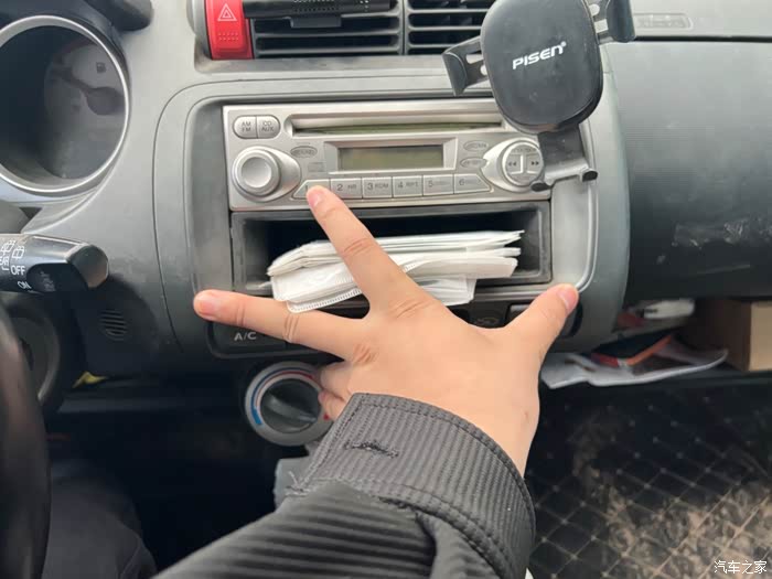

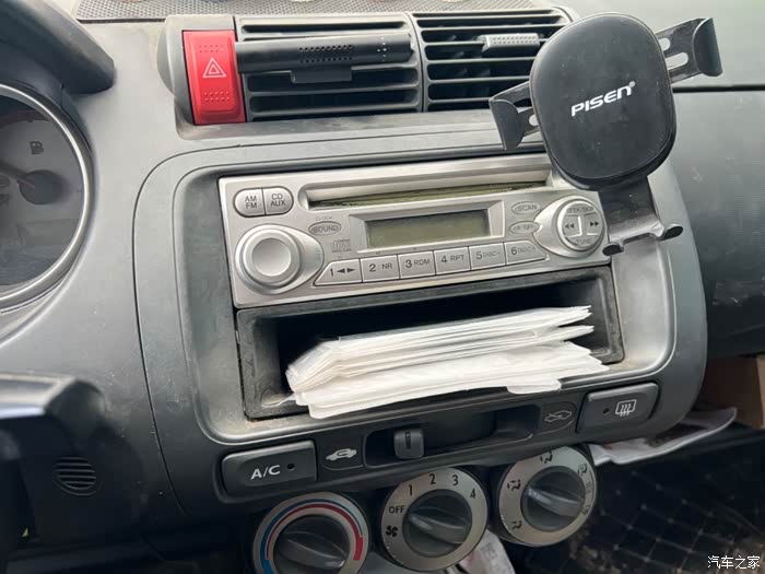

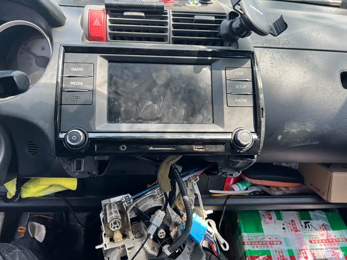

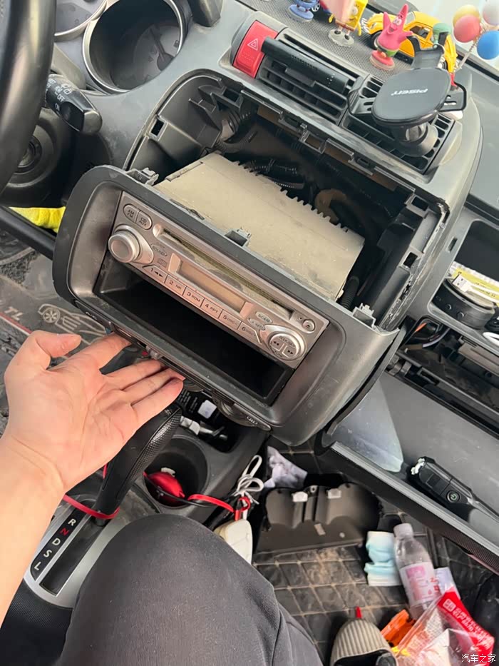

好的,言归正传,先上图飞度老车机(有点脏,凑合看、、),之前是个CD机,没有蓝牙,我自己刻了一些周董的专辑cd,慢慢的听了一年多也听够了,又懒得刻CD了,就想能不能换个车机,然后就开始了研究之路、、、
白色包装的是我自己刻的周杰伦的专辑

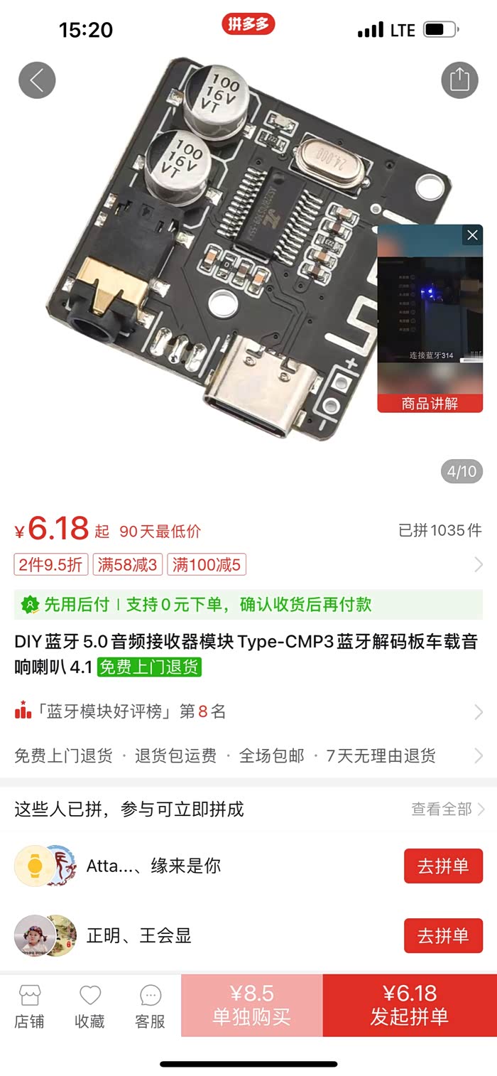

首先想到的是,买个蓝牙模块

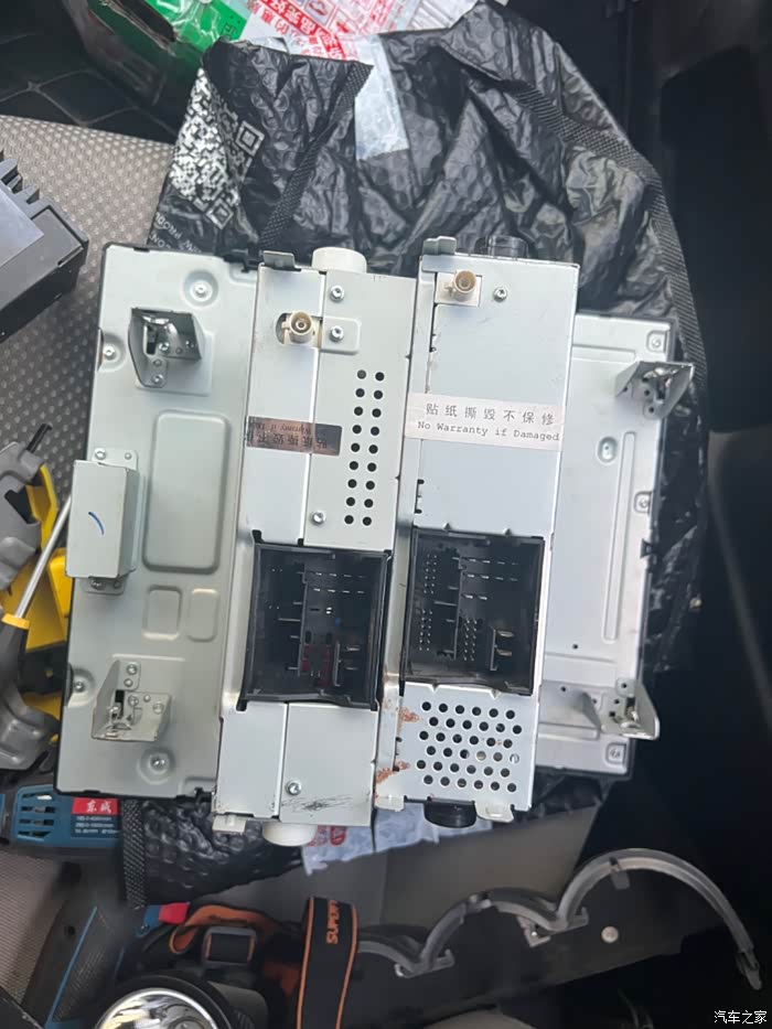

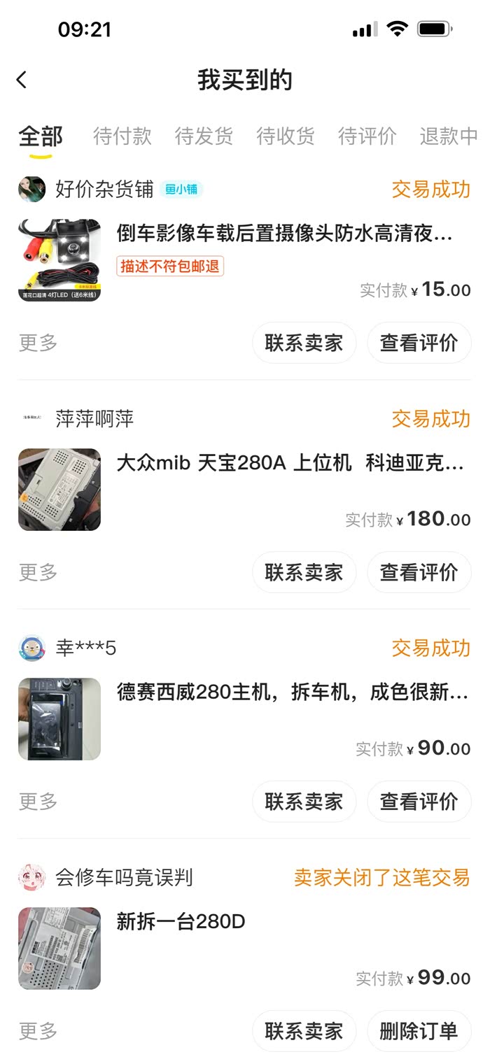

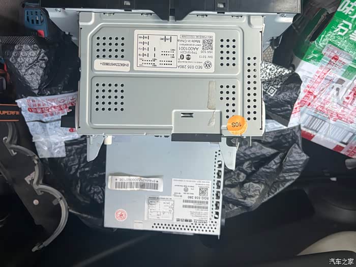

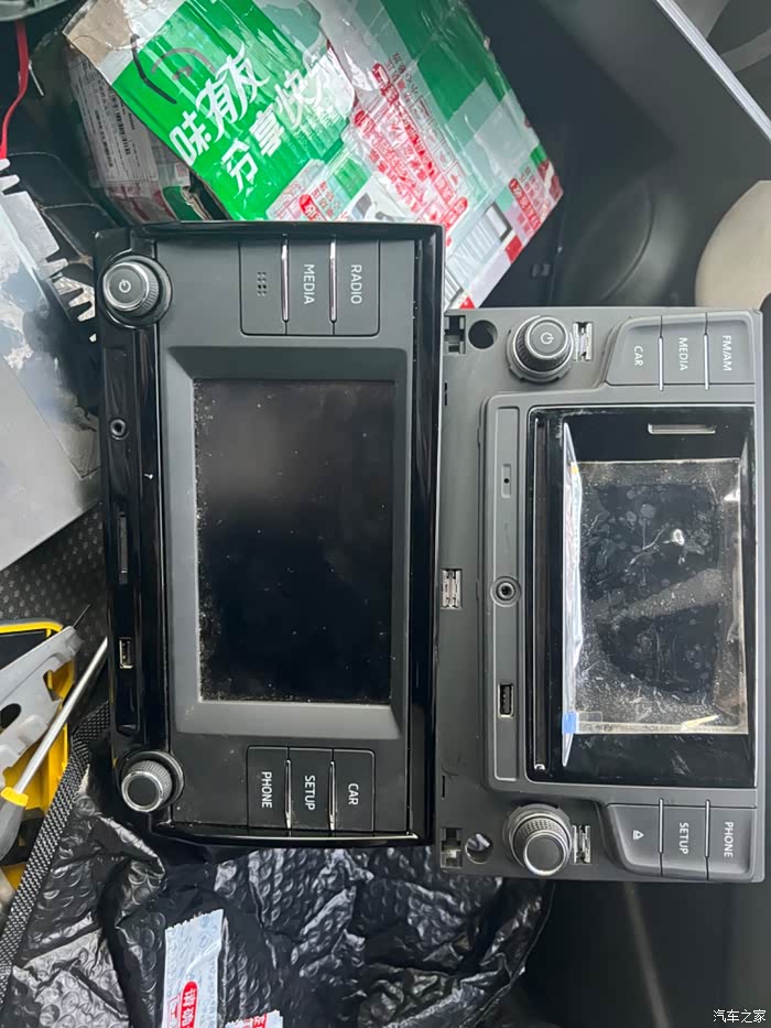

我之前就想弄过,早就买了,这又拿出来研究了一番,感觉好麻烦而且只有蓝牙,这时候无意间看到了carplay车机,就果断放弃了。当时看到的一个GK5换大众德赛西威280D车机的帖子(原贴:https://club.autohome.com.cn/bbs/threadowner/2b04b7bac98e6fd8/87765708-1.html),我就觉得我的车也能换(后来发现失误了、、后面再说)。然后研究了一番各种车机,综合一下,大众的车机各方面比较好,然后就找车机,闲鱼德赛280d正常成色的450元起步,感觉略贵,而且我看以前的帖子,这车机,19,20年的时候,也就一百来块钱,这玩意儿也能涨价、、、最后综合考虑,就选择了一款比较便宜的二手车机,斯柯达明锐的拆机车机天宝280a,有carplay,也考虑到了失败,也买了德赛280,没有carplay,用来先试试水、、

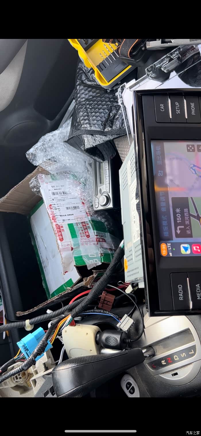

左边天宝280a,右边德赛280

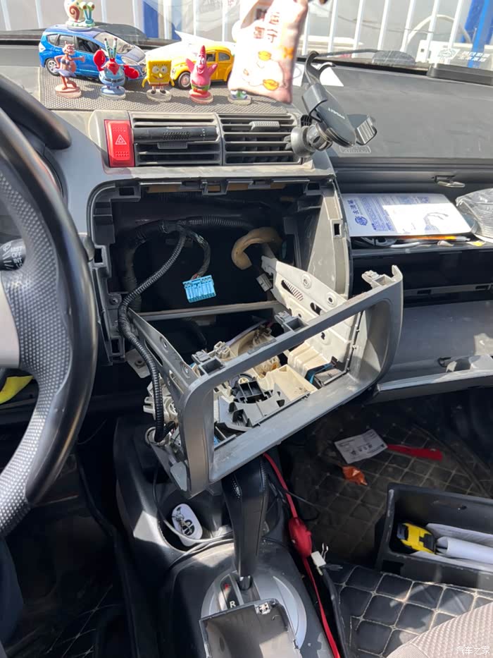

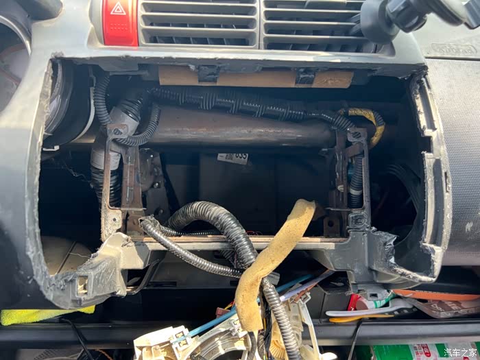

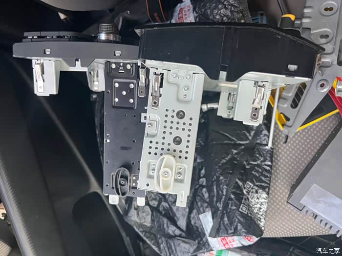

车机到之前,我先拆中控,真的太难拆了、、、也可能工具不全,找了教程,自己摸索,最后用绝对力量,kangkangkang一顿大力出奇迹,才把车机拆下来,拆下来我也就没再装回去,这样滴沥桄榔的开,直到车机到了、、
拆了后,电源插回去,cd坏了。。。太脆弱了

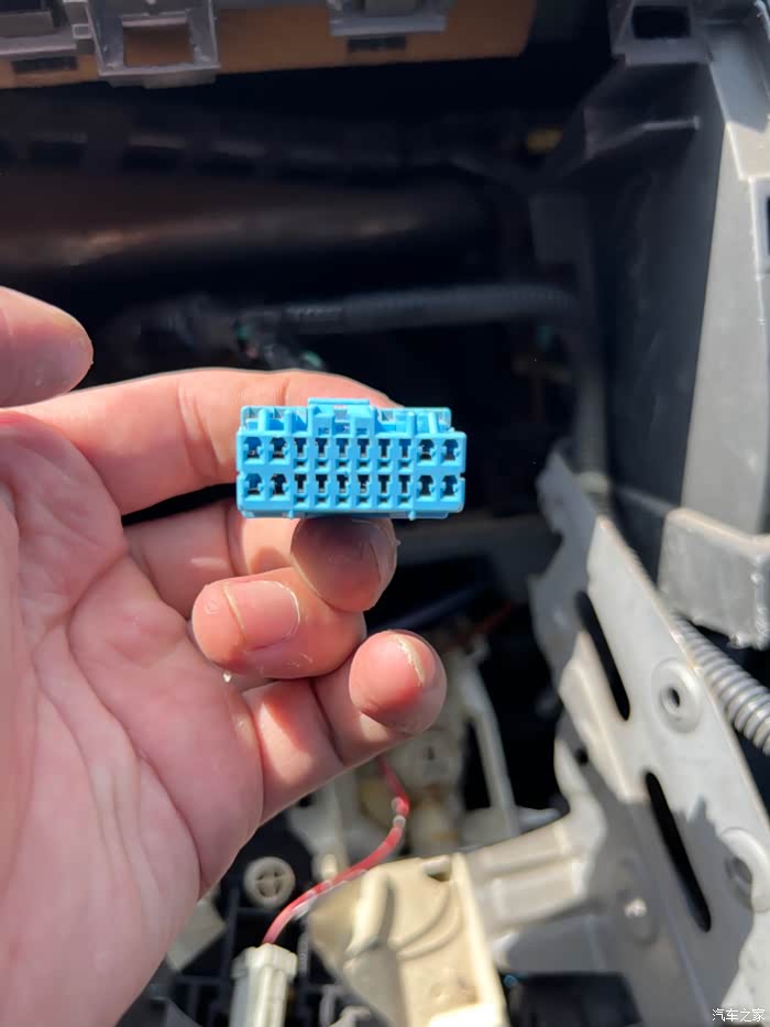

到了后、、小白的我就遇到了问题、、电源接口不一样,这问题查过,只是想等到了再研究,又是一顿查一顿问,最后淘宝解决,转换线加解码器,发了顺丰100解决,然后又是等等等、、、
原车的电源线

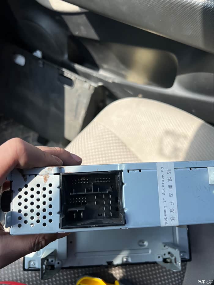

车机的接线口
这玩意儿晚上还真很少有卖的、、拼多多没有,闲鱼有几家,淘宝就这一家、、接头其实动手能力强的可以自己买个接头接线,但是转码器我是真不懂、、主要还带着倒车的线,这就为后面埋下了伏笔、、、

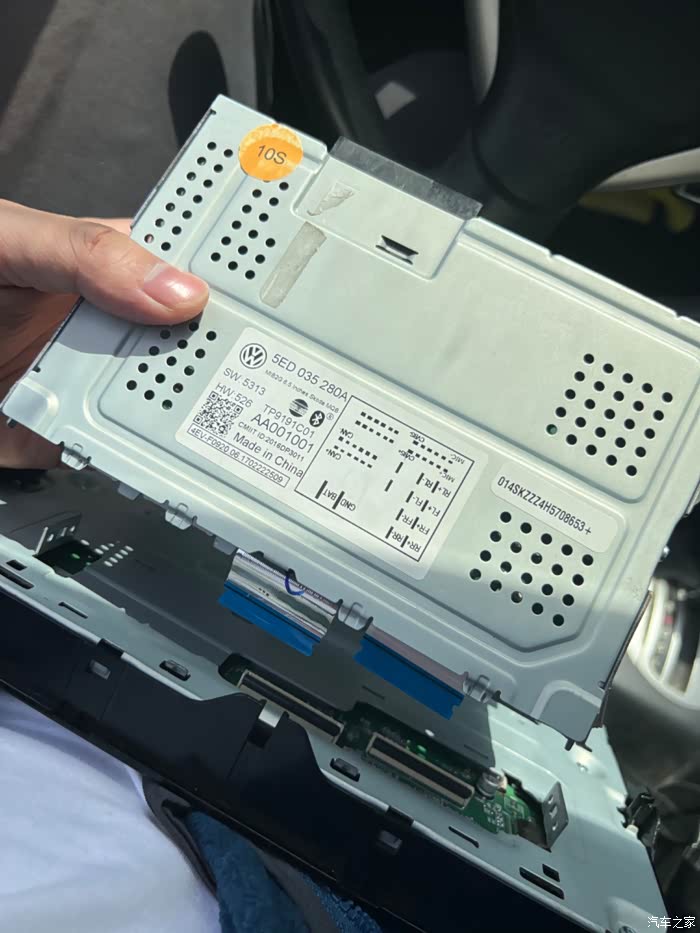

线到了后,马上插上车机试试,天宝280a完美运行,carplay反应灵敏,当然那些什么胎压显示,什么乱七八糟的大众车的功能,是肯定不支持的,毕竟硬件都不支持、、完全没这功能、、德赛280蓝牙不好用,应该是车机的接口不一样,我买的线是280a的,也正好,280没有carplay,那我直接就搞280a了。。

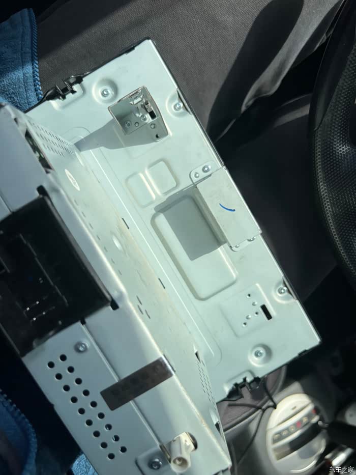

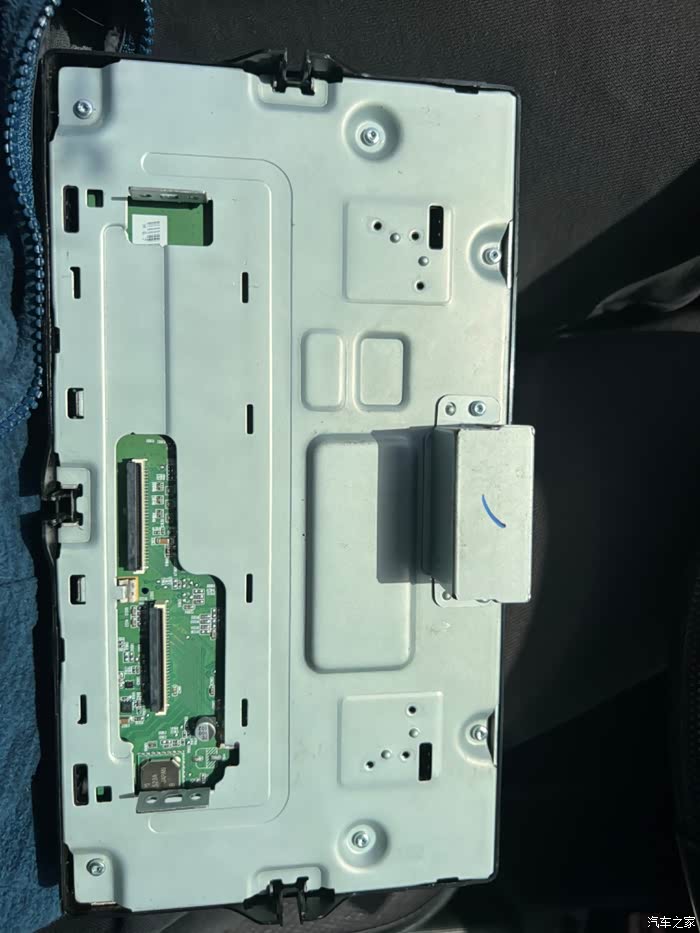

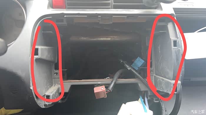

然后,新的问题来了,这车机比我车本来的车机大一些,完全塞不进去,这俩地方挡着了

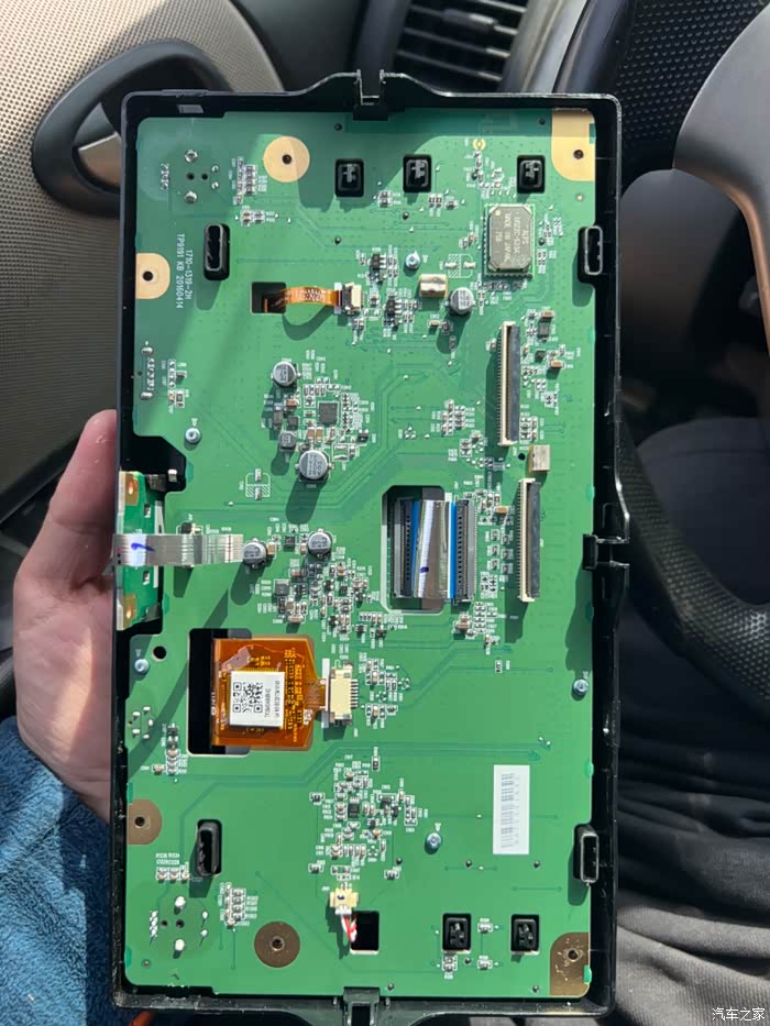

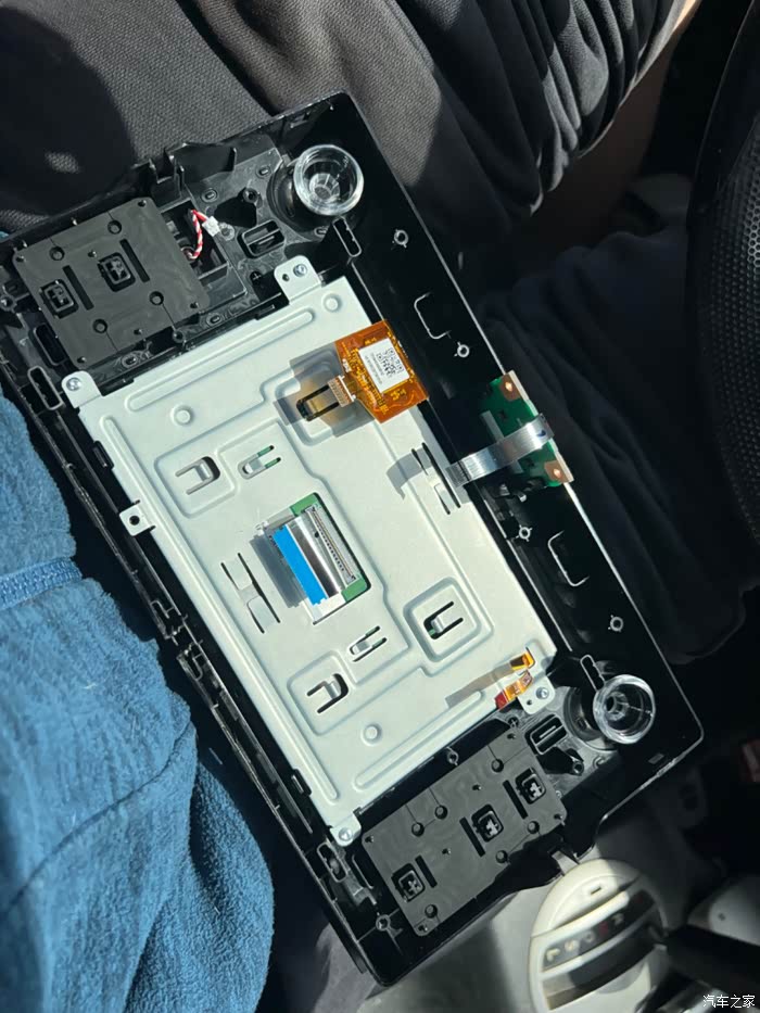

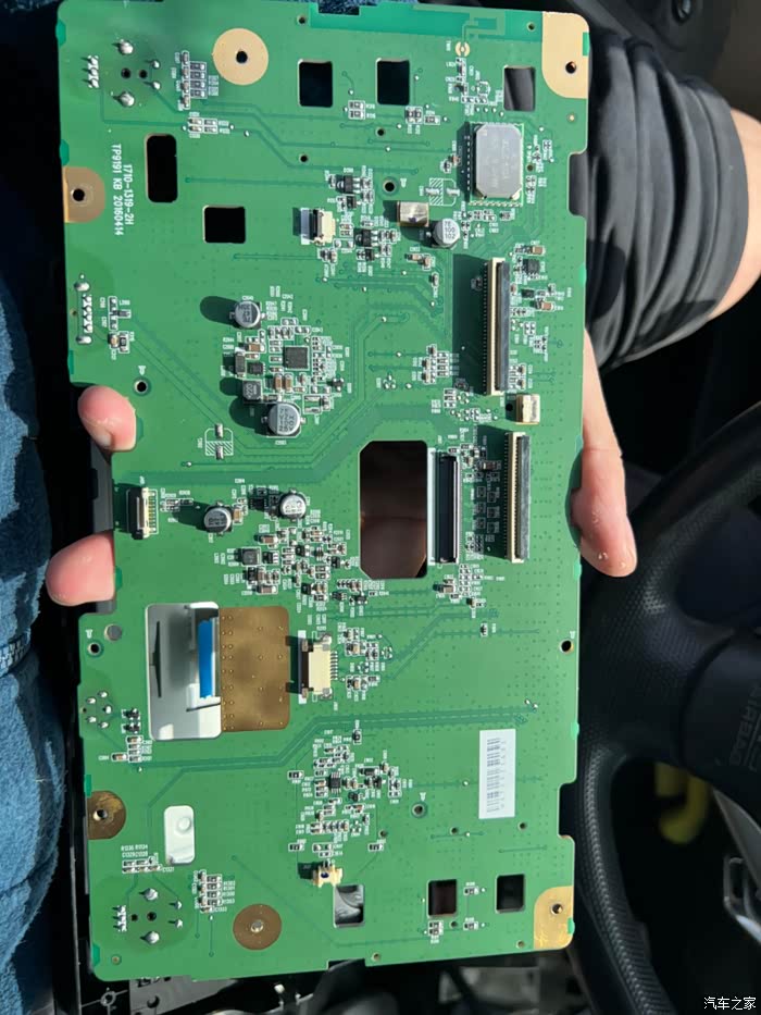

首先想到的是,看过的帖子,把车机拆了把电路板切割一下

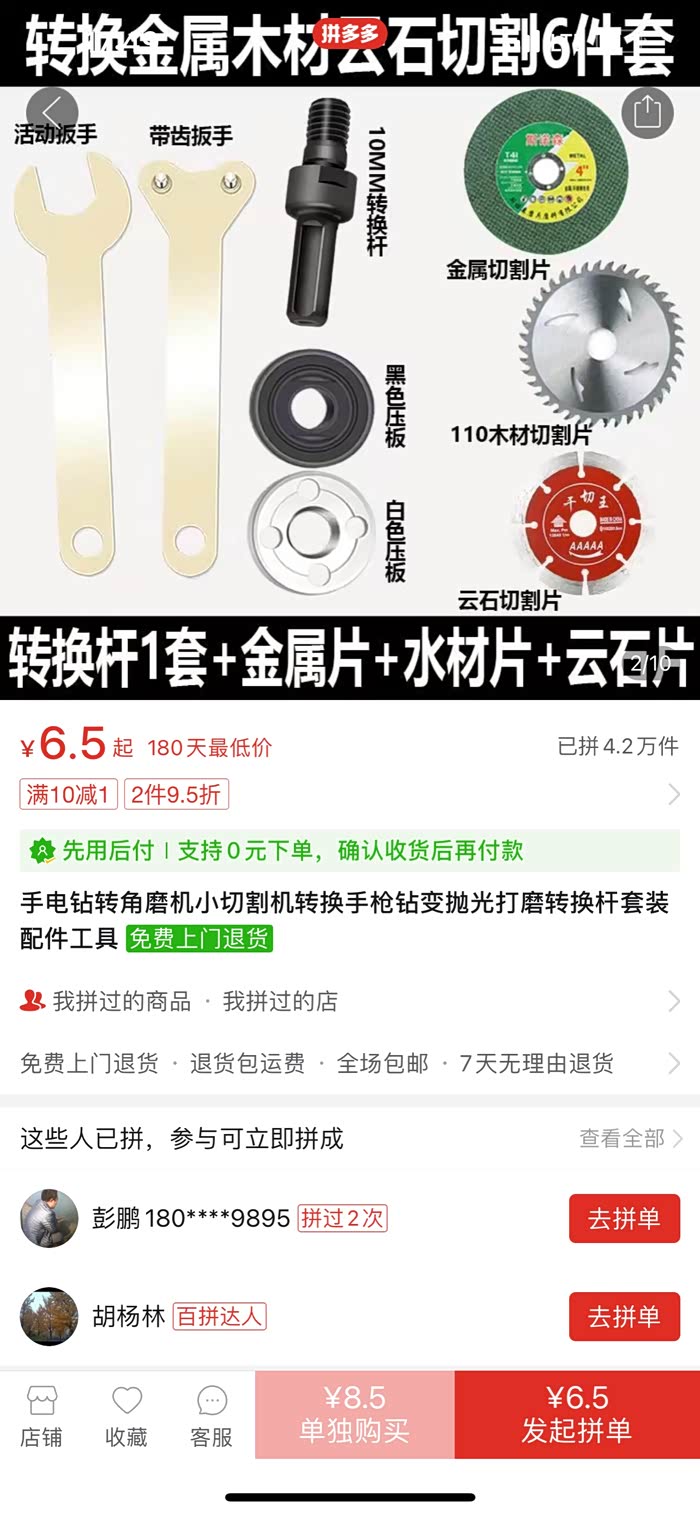

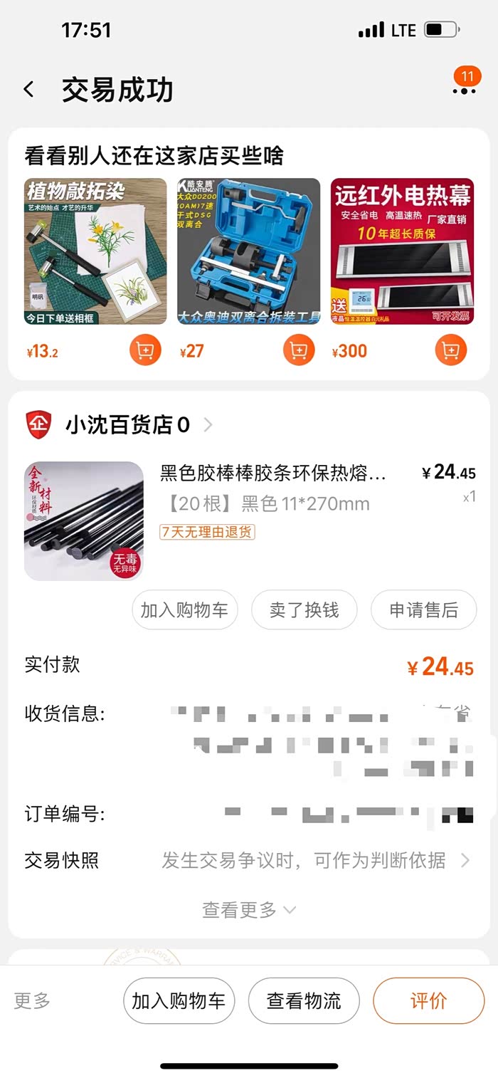

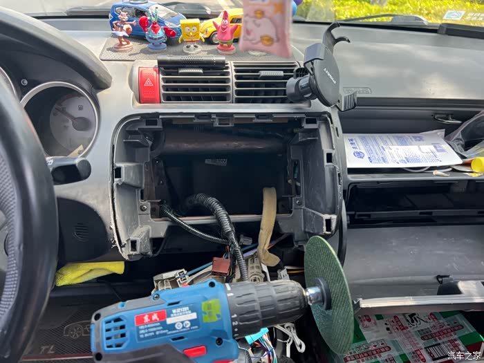

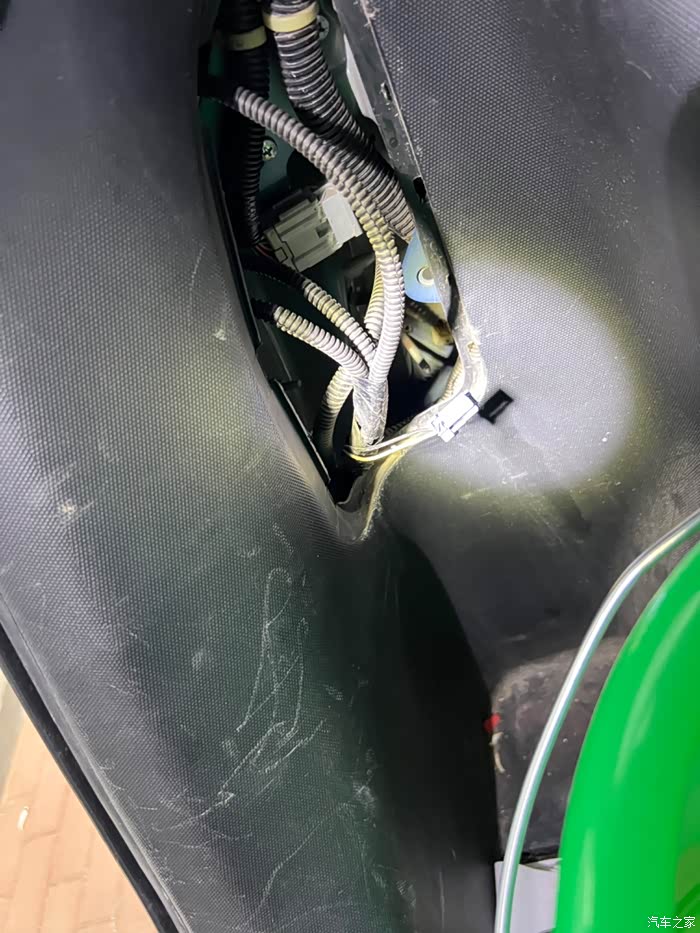

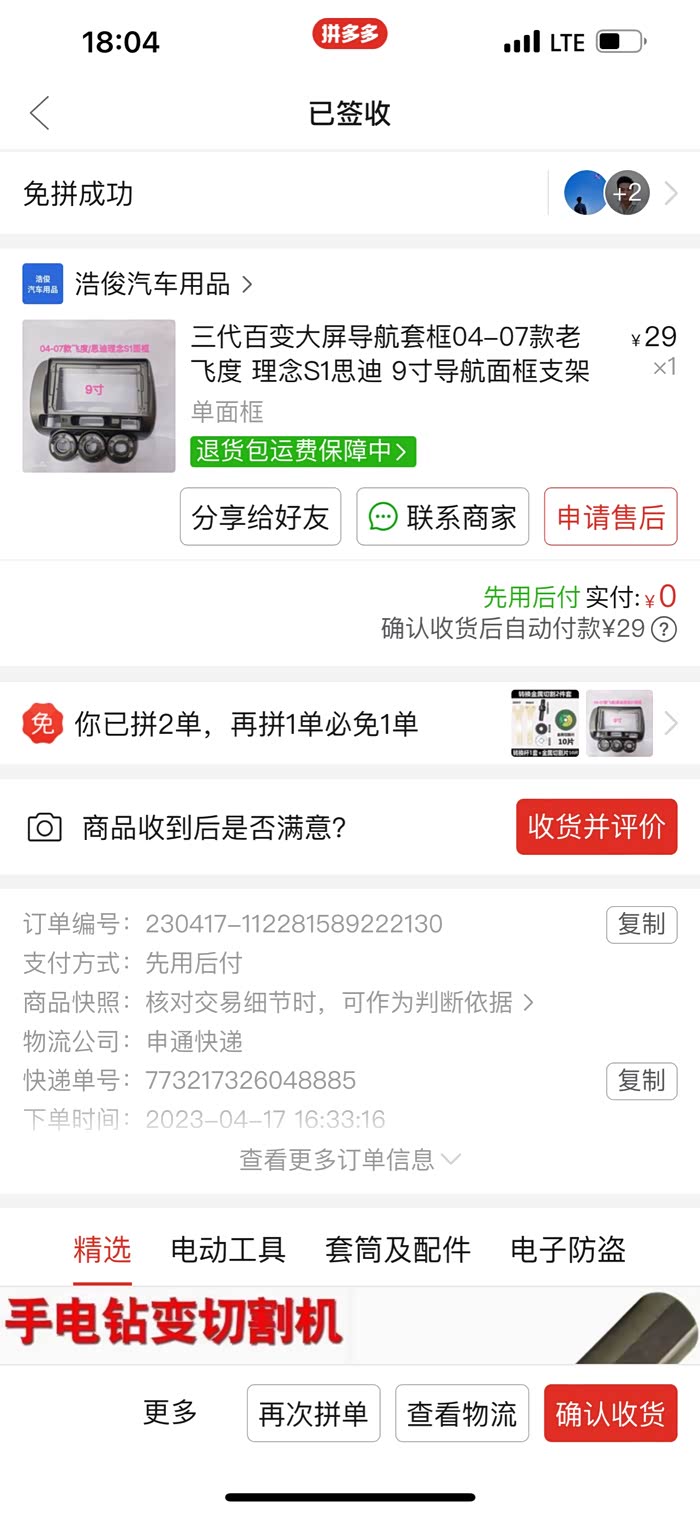

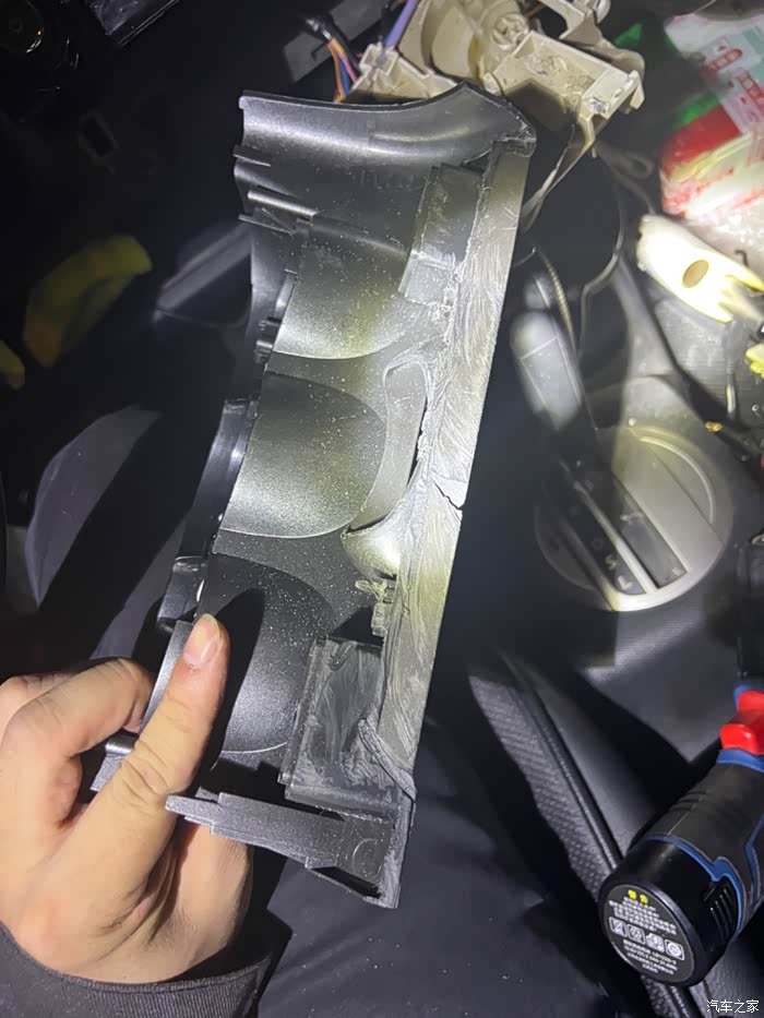

拆开后发现这样不行,能切一点,但是还是不够,我就想要不把车切了吧,立刻行动,没借到切割机,但我有手电钻,从网上买了个转换头,很便宜,同时还买了黑色的热熔胶棒,准备最后用热熔胶加固。
这玩意儿真难买,五金店问了四五家没有
又是等快递的日子、、、这个样滴沥咣当的又开了两天,副驾座上也满满的,都不好意思载人、、、等的日子也没闲着,又花15闲鱼了个倒车影像,拼多多了一个面板,做好切割坏的准备、、、
快递都到了,搞起来!直接上成果

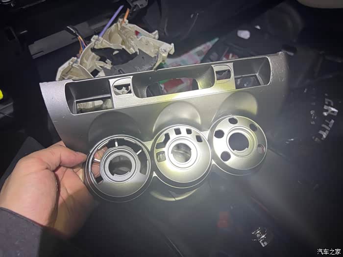

额、、、、、、、、、勉勉强强、、、、、、、、、、略丑,刚好能放上、、、、、、、、、、、现在就是想办法把下面的空调的按钮装上,试了一下,这车机不仅长,还特么宽了、、、把空调那些按钮装面板上还不太合适,没办法先切割面板、、
切好后发现硬怼还行。后面就是先把倒车影像安装好,走线,接刹车灯线,照片没拍到,就留了两张

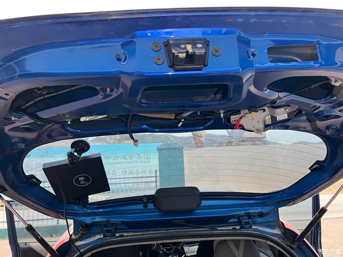

需要把后备箱盖板拆了,走线,通过车牌灯把线走出去,因此我也废了一个灯

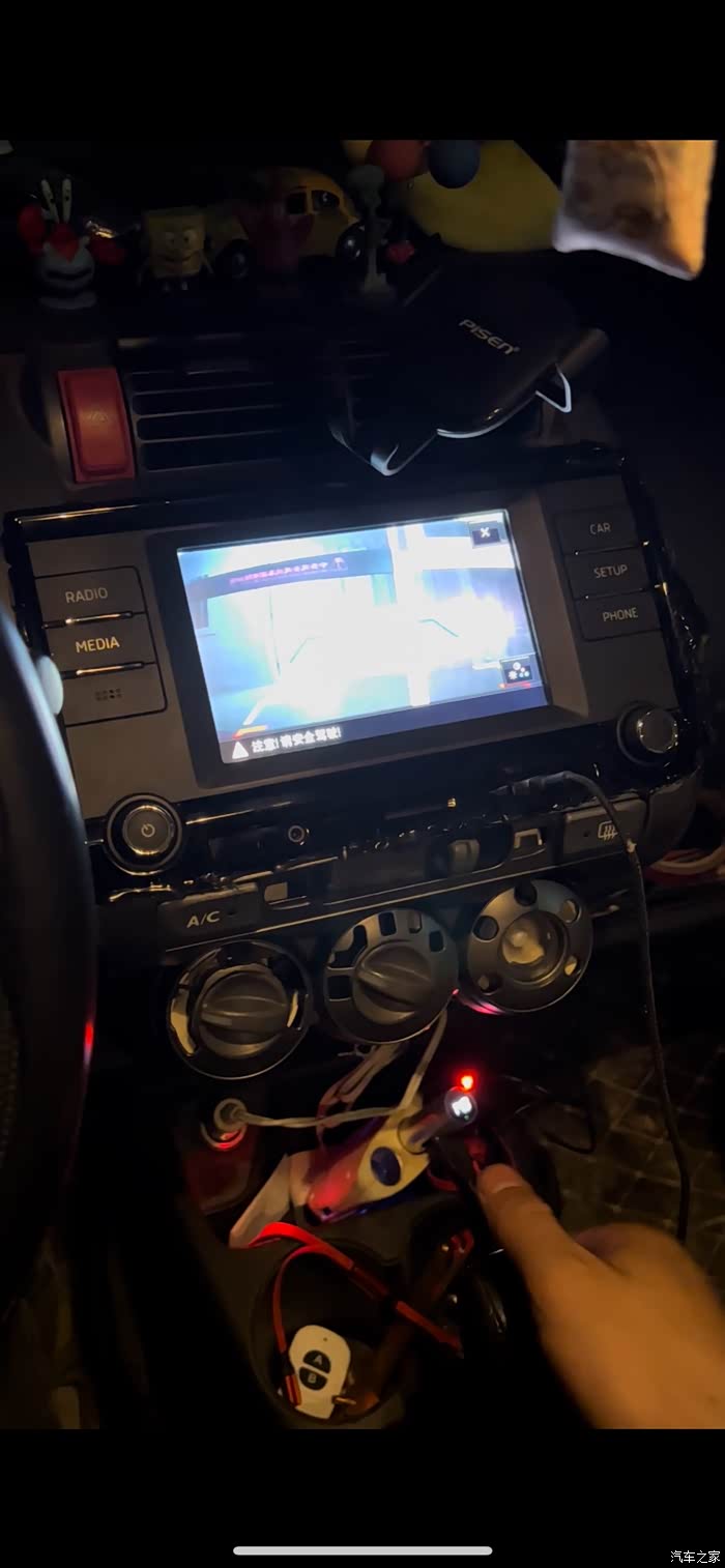

把刹车灯拔出来,接上倒车影像的线
后面晚上加班加点弄出来,固定,打胶,也没拍照片,直接上图吧
倒车影像反应很快

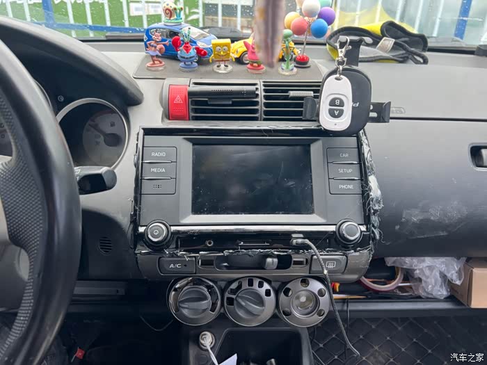

周边用的热熔胶
这热熔胶还得打磨打磨、、现在有点凌乱、、这种车机比安卓那种好多了,至少用久了不会卡,我看网上很多,改了安卓车机,用久了还要换回原车机的。有一说一,carplay确实好用,这比原车机方便多了。
