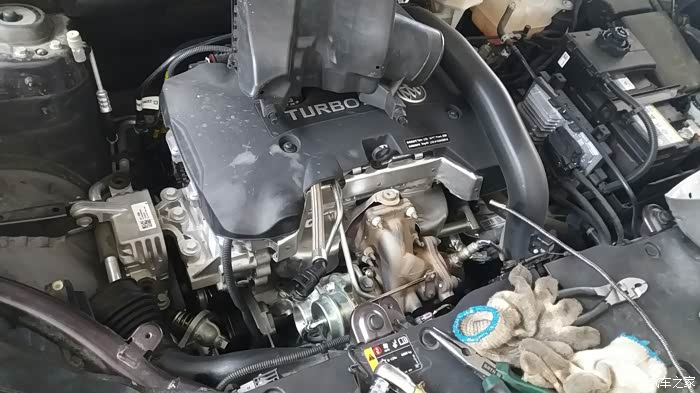

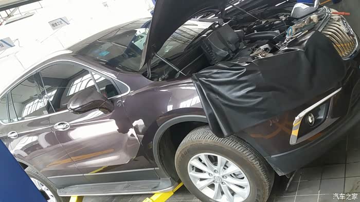

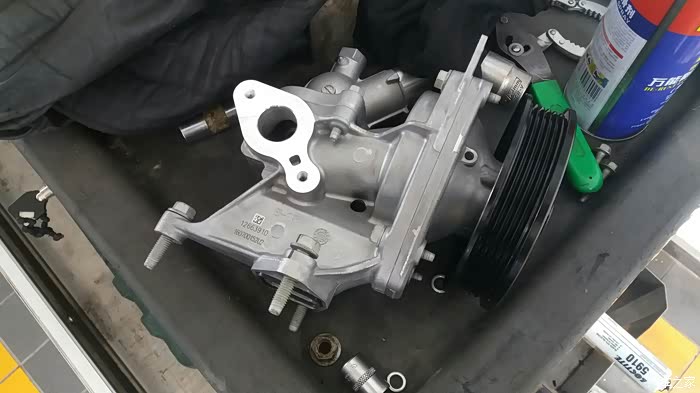

昂科威28t。7000公里换水泵。
新车跑了7000多,前期发动机那块一直有哨子想的声音,尤其是跑了长途热车响的厉害,熄火时也会响一下。来来回回去4s跑了4--5趟找不出原因。最后卸掉皮带一个轮鼓一个的来回转动才确定。新车就遇这事情真是没脾气,大家有没有遇到?怎么解决的?
新的发来了准备换,拆这玩意真麻烦
