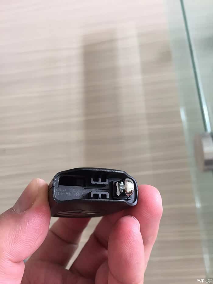

一个手拨开那个小疙瘩,一个手用力一抽,机械钥匙就取出了。
这是取出机械钥匙后的样子,沿着我的拇指中间的缝隙开始小心的撬开。

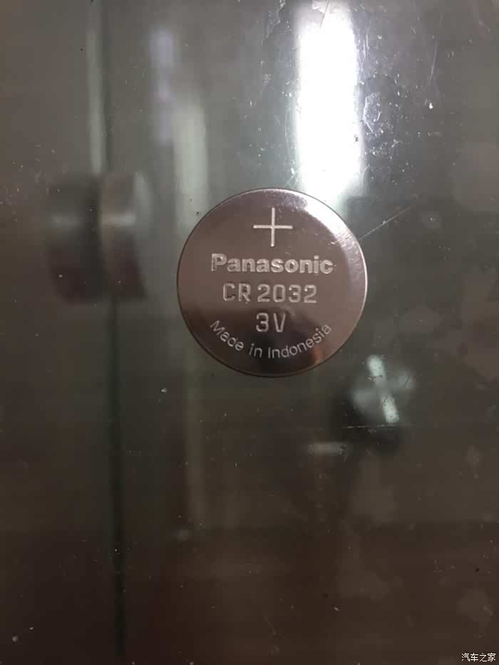

这是电池,如果遥控车辆时的距离越来越近,代表电池的电量也越来越少了,就买这个型号的电池就好。
