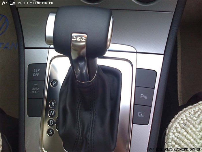

本来,电子手刹和AUTOHOLD功能作为迈腾的卖点,确实是一项非常方便、实用的配置,但在平常使用中,在享受便利的同时,感觉先进的功能也会给你带来一些小小的麻烦,下面本人就日常使用所碰到的情况和大家做一探讨:
      1、在系上保险带,开启AUTOHOLD功能后,你在正常行驶中如遇到避让行人或其他障碍物踩刹车,在车子将停未停的时候,就会有点小麻烦了。此时如果你刹停了车子,AUTOHOLD就会保持车辆的停止状态,你必须轻点油门先将点刹关闭,如果此时踩大油门起步(一般情况下,在避让的短暂停车之后,许多车主都会选择稍加大点油门起步,他们会忘了此时AUTOHOLD已开启;而在红绿灯等候时情况又有所不同,因为停车时间长,他们心里清楚AUTOHOLD开着),可能会损坏车辆的电子手刹(今天就碰到了这个情况,大油门后只听到底盘下面有一声闷响,太心疼了,幸好车子没事,郁闷啊 )!
      2、AUTOHOLD开启后,你在等候红绿灯的时候,虽然有电子手刹帮你停着车,但是能感到车子在轻微的抖动,这是因为车子处于D档,变速箱的耦合力会使车子驱动轮前进,说白了就是变速箱在和刹车较劲使车子产生抖动!!如果你把档位杆推到N档就不会有这种现象。假如你贪图方便,长期使用AUTOHOLD的结果呢,首先就是油耗相对会增加些(相比停车、等红绿灯挂空挡来说),不过不多;其次是刹车片磨损稍微会快些;三是变速箱损耗相对大些。当然,这只是本人在实际使用中的一些心得和看法,TX 们如有不认同的欢迎拍砖 我现在的做法是:平时少用AITOHOLD功能或尽量不用,即使AUTOHOLD开着,在等红绿灯时间超过10秒的,也把档位挂到N档,为了保护爱车嘛,稍微麻烦点还是值得的哦~
      3、在寻找车位、或者车子倒车入库、停车入位  等等这种车子时停时开、时前进时倒车的情况时,千万记得要把AUTOHOLD功能关闭,否则它只会给你带来麻烦,不会给你便利的享受,这个大家去实际感受一下就知道了。
