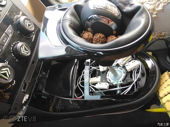

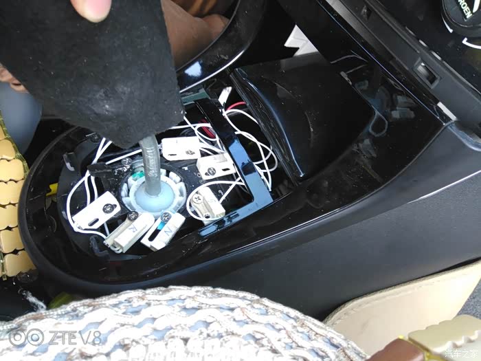

首先说一个加装失败的案例吧,以前开公司的新朗逸发现朗逸手动挡还有档位提示,感觉不错挺高大上,于是在淘宝上找了半天只找到一家卖带倒挡的档位显示器,好像是重庆的,关键还没有配套触发开关,最后琢磨了好久决定淘宝上买磁吸开关比较靠谱,都到货后开始安装,结果显示器线都布好后,开始安装磁吸开关,位置好像也只能安装在档把处了,结果预想之外的事情发生了,就是磁吸开关很难固定,最后虽然用自攻丝固定差不多了后发现世嘉各档位之间距离太近,尤其是一三档和5档倒挡中间还有个空挡严重互相干扰,各种距离调试的两天也还是不行,用磁吸开关基本无法做到了,这两天档位估计让我掰了不下几百次用来调试磁吸开关合适的位置,最后只能放弃安装以失败告终,有史以来最受挫败的一次加装。(另:最近一直被世嘉的噪音困扰,记得刚买车时噪音没有那么大,主要是发动机噪音,那声音感觉直接从脚底下传上来了,嗡嗡的听着很是不爽。老婆见我三天两头捣鼓车,非说是我把车拆坏了,无语,我只是动了一些电子件,机械结构又没有动不是我的原因吧。各位嘉友有没有好的方法减小噪音啊,我自己加装了发动机盖,四门隔音条效果还是不明显,淘宝上89一套买的掰搭了,我看都是为了10元返现给的好评,其实效果不大,不建大家买)
先说明一下,本人有中度完美强迫症,加上自己又比较喜欢电子这块,所以后续加装了不少电子方面的东西,比较喜欢动手折腾,所以所有加装项目基本上都是自己动手安装,这其中有成就感也有挫败失落感,其中一些改装纯属个人爱好和心血来潮,不喜勿喷。
12345RN档总共需要安装7个传感器(原理很简单,就是磁铁靠近就会吸合开关,离开就会自动断开),空间实在太小,而且关键一二档,五档倒挡挂到位后档把会回弹一些距离,所以挂挡的时候档位倒是可以正常显示,但是你一松手档把回弹后就会和中间的三四档和空挡互相干扰,造成显示错乱,这个很难搞,我试了好久都没有找到合适的位置。

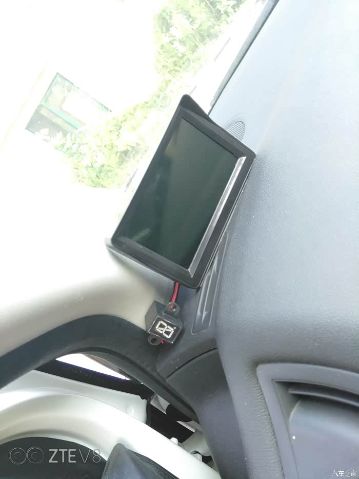

显示器放在左前角,但是这种数码管显示也也有一个弊端就是晚上会很亮很清楚,但是白天阳光强烈的话显示就看不大清,感觉不如车上中间显示屏那种黑白的实用,放在上面好久,最后还是拆掉了,省的别人问这个是干嘛的。(另外旁边的显示器是倒车影像和右前视的公用显示屏,自己把显示屏加装了三个二极管就实现了平时显示右前视,挂倒挡后自动切换到后视,很方便,虽然看着没有导航显示屏高大上,但是咱的经济实惠啊,淘宝几十块钱搞定,显示也很清楚)

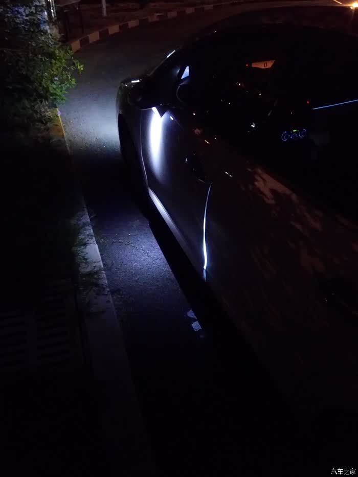

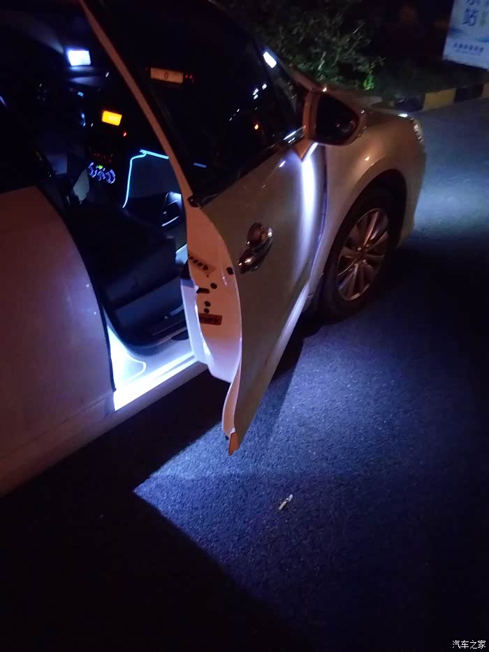

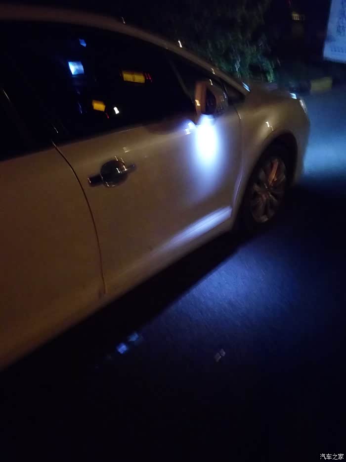

左侧后视镜照地灯,网上买的12V车用1W的LED,做工不错,看起来很像原装,亮度还可以,逻辑取自阅读灯,晚上看挺好。
右后视镜照地灯。

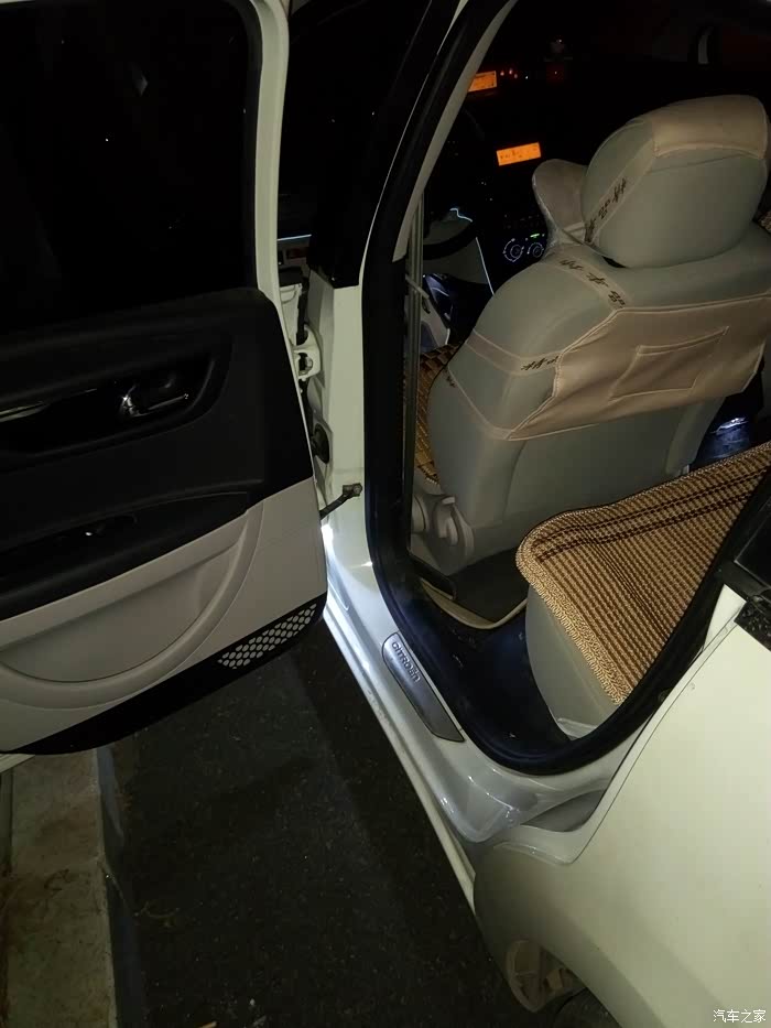

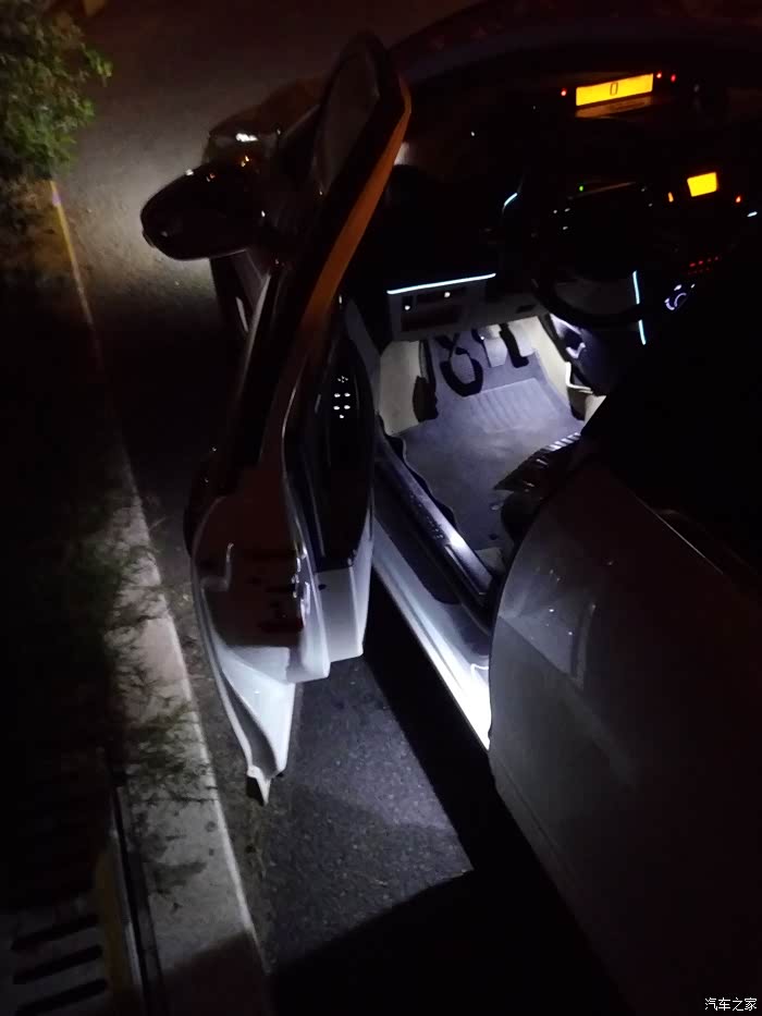

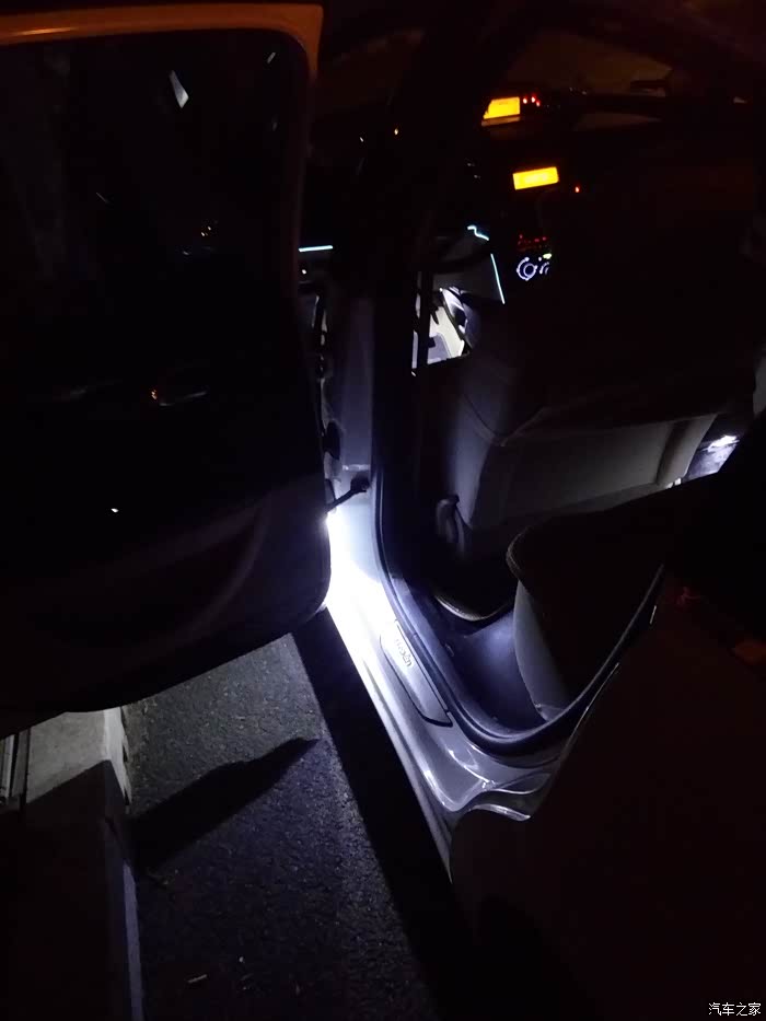

我在四门中柱下面的门轴下面加了四个0.5W的LED灯(从家里损坏的LED灯盘上剪下来的,接到12V上需要串联一个四五百欧姆左右的2W功率的水泥电阻)

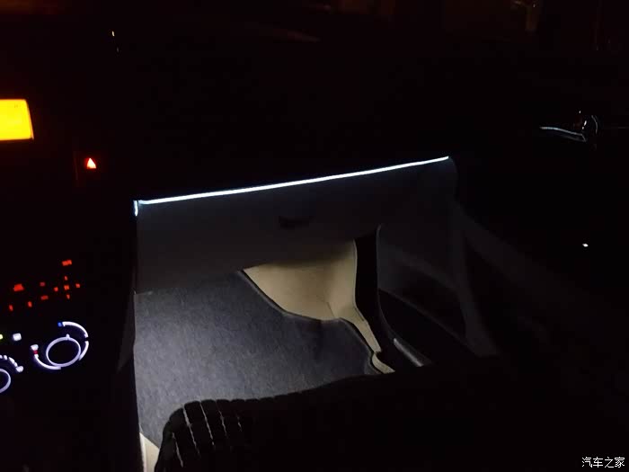

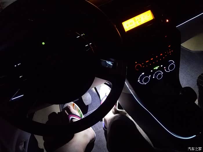

下面是车内氛围灯。后排照地灯我加在了扶手后面的凹槽处,只用了一颗0.5W的LED(从家里损坏的LED灯盘上剪下来的,接到12V上需要串联一个四五百欧姆左右的2W功率的水泥电阻),晚上亮度也足了,太亮了也不大好。
前面加了一条白色冷光条,长度好像是3m正好,颜色和世嘉按键背景灯颜色很符合。然后就是主驾、副驾和后排分别加了一个0.5W的白光LED灯,效果不错。

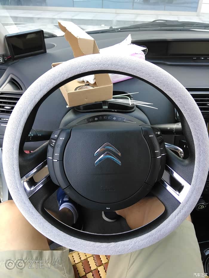

OK键旁边加了一个从以前的老手机键盘拆下的接电话按键,把方向盘上的OK按键右侧处刮掉一点黑漆,让里面的白光透出来,然后用502沾上按键就可以了,晚上看绿色的接电话按钮还是很漂亮的。

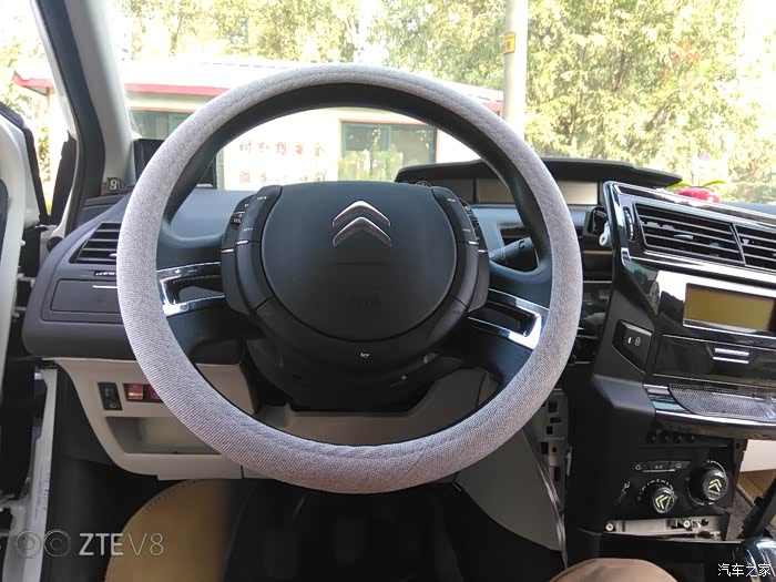

这种亚麻帆布方向盘套感觉就很实用,吸汗又防滑,单手打方向盘没有那么容易手滑了,关键9.9元还包邮你说值不值?

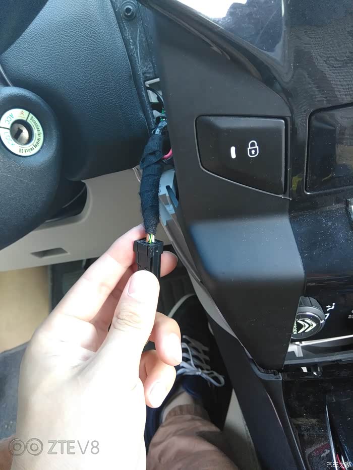

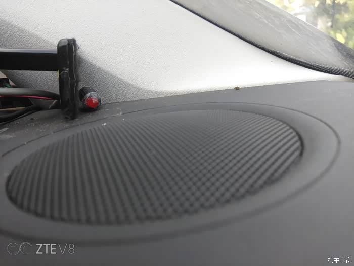

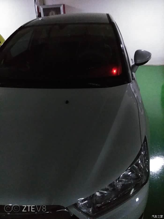

拆掉中控面板,从锁车按钮后面接了两个线直接接一个红色或者蓝色LED灯珠,因为原车此处就是LED锁车指示灯,所以此处电压已经降到3V左右,直接接LED就可以不用再串联降压限流电阻了(原棕色色为正极。黄绿花色为负极)
外接LED指示灯时此处要破线接线,没办法,插针拆了好久没拆开(棕色为正极,花色为负极)
引出的红色LED灯放在左前侧倒车影像后面,锁车后跟随原车频率一闪一闪的很像真正安装的防盗锁指示灯,哈哈记住此处只是模拟防盗指示灯,完全是唬人的。但是有一点弊端就是,并联了此LED后原锁车按钮处的LED指示灯会变暗,没有原来亮了,但是外接的LED会很亮,估计大部分电流都分到新LED上了,原因没有研究,不过原车的暗就暗吧,本来就不怎么看。
呵呵,效果还可以,很亮晚上可以看很远。

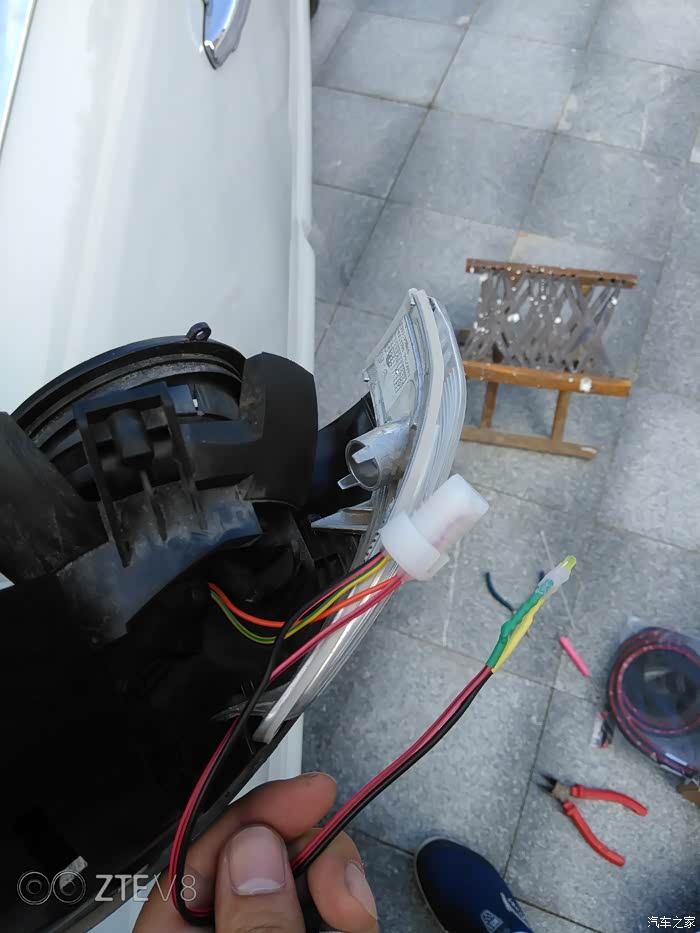

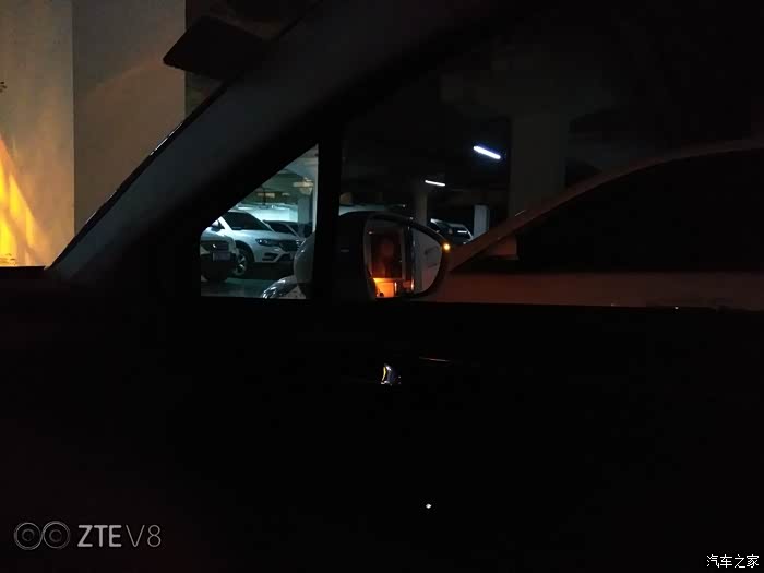

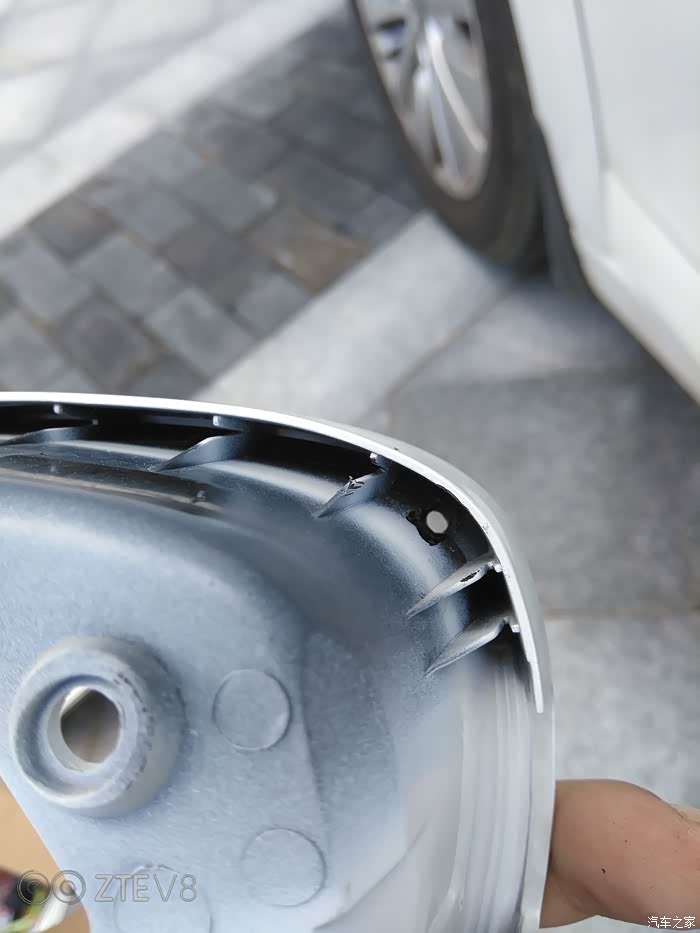

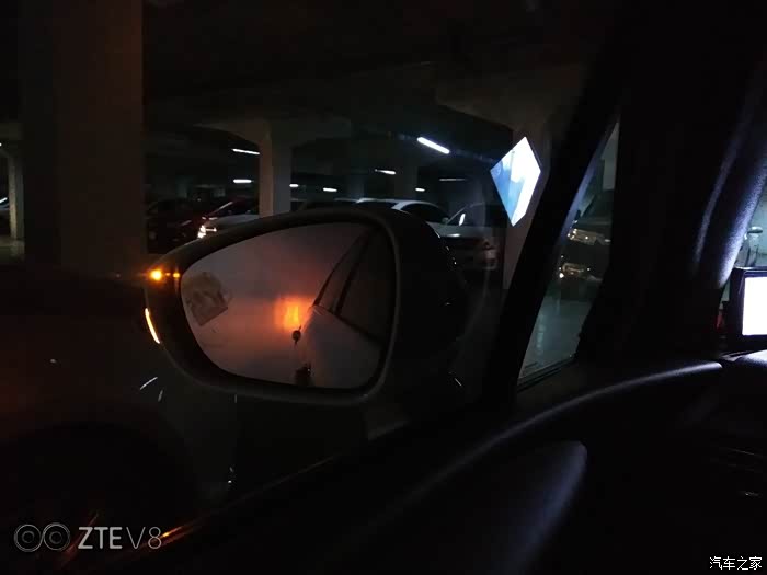

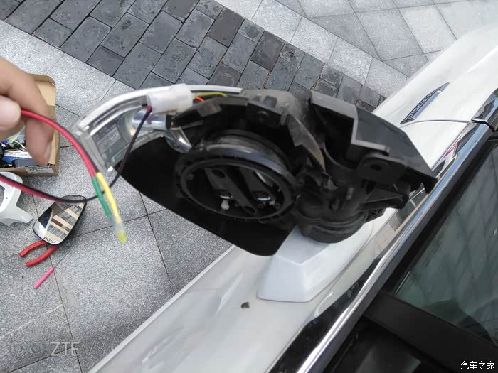

看见朗逸后视镜有个导光条延伸到后视镜内侧,转向时司机可以很清楚那边在闪,警示作用很好,大众的好多车貌似都有这功能,尤其对于世嘉的车内转向指示灯在方向盘上感觉不是很明显醒目,感觉在后视镜上加个还是很有用的。

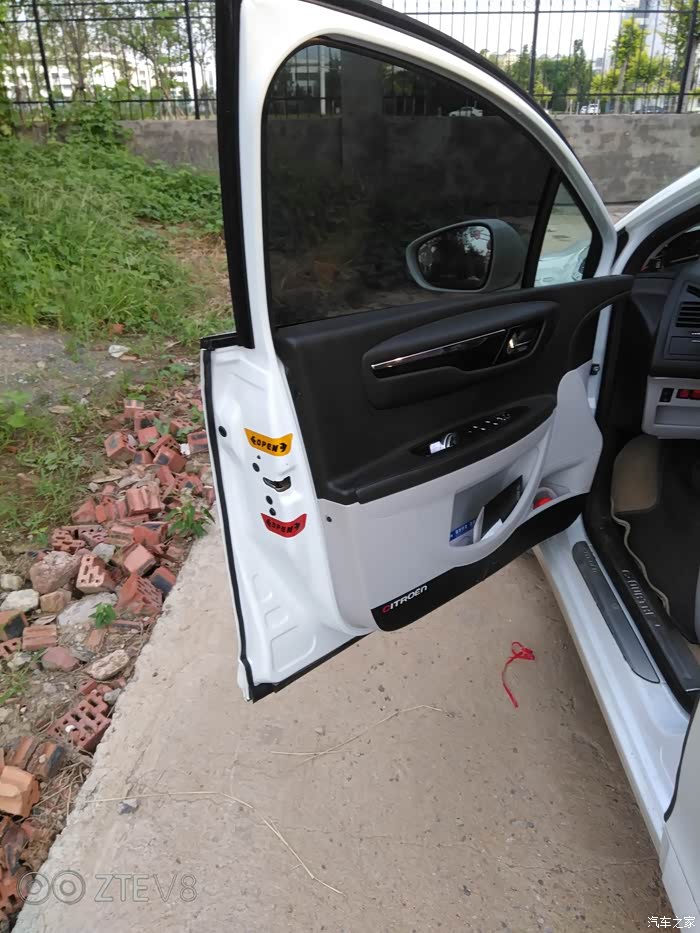

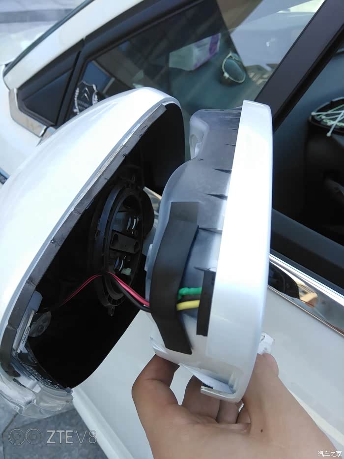

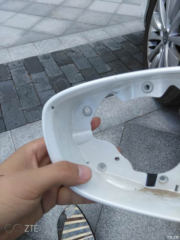

拆下后视镜框,靠近左上侧从外向里打孔。

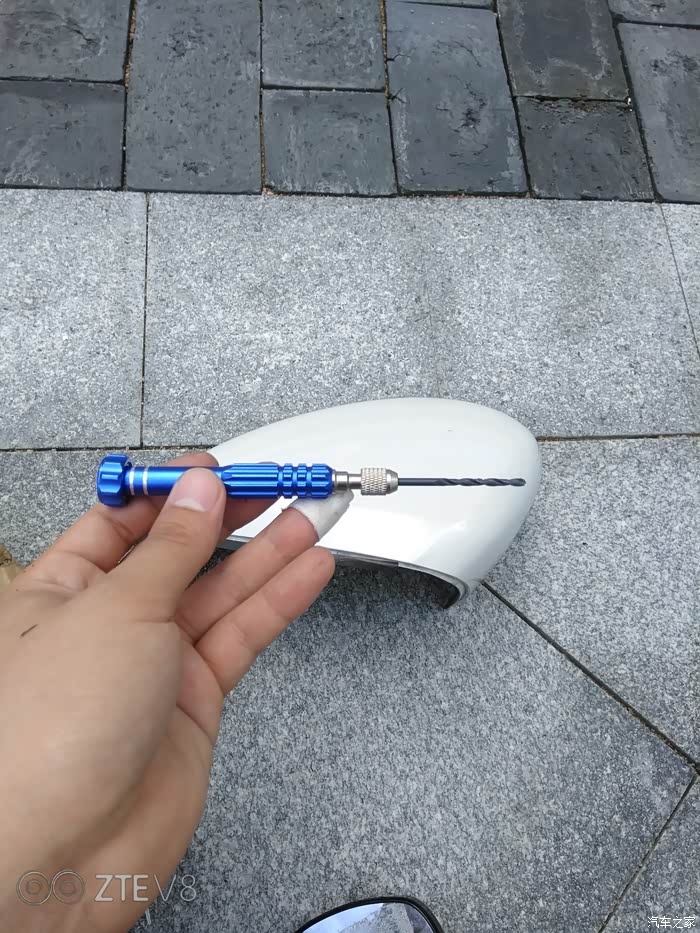

打孔神器,买东西送的拆手机小螺丝用的螺丝刀,发现装上3mm的钻头正好可以当手钻用,钻一些塑料件很好使,而且此处用的黄色LED小指示灯直径正好也是3mm的,用这个打孔正好。

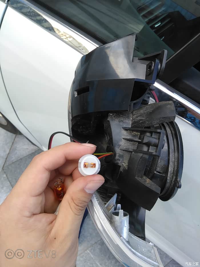

小黄色LED灯正极串联一个1/4W的2K电阻后用热缩管套上,然后LED的接线柱根部用热熔胶包一些,本身这个位置一般不容易进水,再这样处理一下基本不会因过水而短路。
直接引用原车转向灯电源(橙色为正极,花色为负极)
用胶带稍微固定一下线。

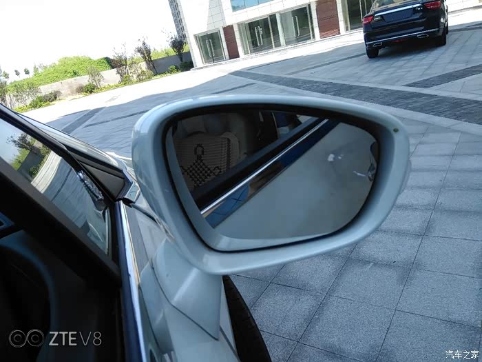

安装完成恢复原貌,看着还可以。
白天效果也可以,晚上更醒目。
右侧夜晚效果。

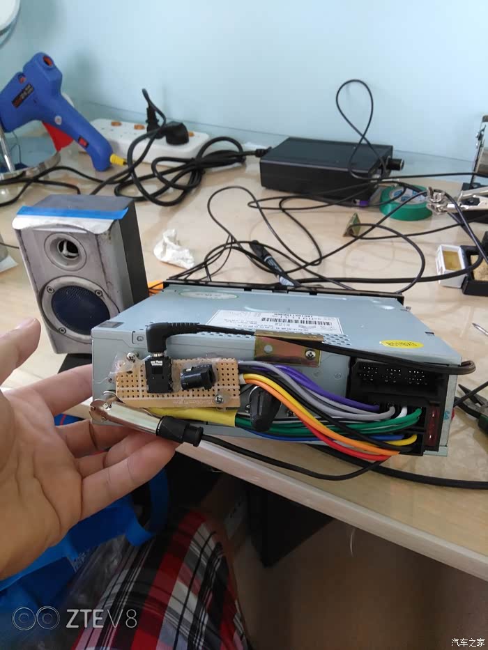

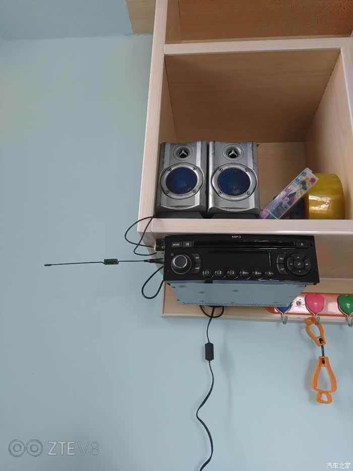

废物利用,在网上买了一套线和12V电源,以前上高中时买过一对小音箱喇叭,正常正好用上,弄块洞洞板焊上耳机插头和电源插头接好线,把换下来的RD9又满血复活了,平时听听收音机还不错。(其实后来觉得只买个天线就够了,其他音频线和电源线直接用烙铁焊在引脚上就好了,没有必要买一大堆没有用的线,大部分用不到)
放在上面虽然不占地,但是发现抬头看不清显示屏的字幕,尽量要放在低位显示屏才清楚。
