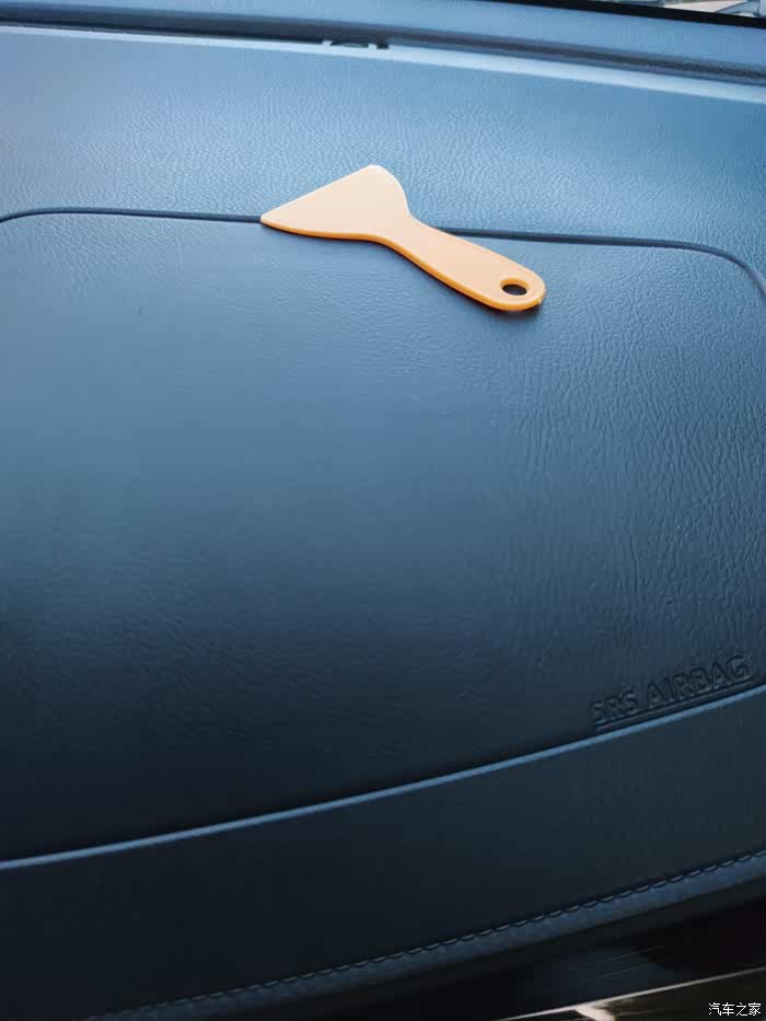

1. 拆盖,直接动手,小塑料铲子合适,不行可以找个冰箱里的除冰铲,铲一下直接手扒开就行。

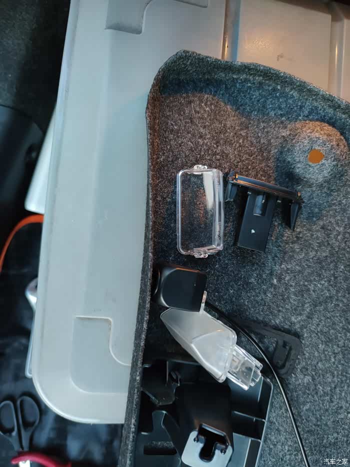

2. 装摄像头,需要把那个后尾门上的带丰田logo的装饰条取下,这个需要拧开后面的4个螺丝。
3. 走线这个是个难点,需要心细不着急,慢慢来,都能搞得定。取下后门上的绒布垫,这上面的几个塑料扣子取下来比较难(可能有工具会好些,这个我是楞拔的,回头装回去的时候再按进去就行,感觉损坏一点也没事,比较容易)
4. 走线,我是用长铁丝直接拧上需要穿过去的线,直接走,一头穿,一头拔,需要一点时间。
5. 顶上的防水皮管,往里面穿线需要耐心,花时间,摄像头的视频线,我是直接剪断,穿完之后,再把红、蓝、黄三根线分别连接,缠上绝缘胶布,然后找了个小棍在里面又将三根线缠好。(有条件我觉得直接用胶枪更好,穿线的时候和走线的时候不容易出现2次损坏,我连了两次,线太细容易在拽的时候脱开)
6.其他的走线,走B柱到A柱,然后走到方向盘下面再穿过来即可。(或者有的坛友走地上,这个我没有尝试)
7. 摄像头电源线连接。
可能很多摄像头电源线会有些短,需要外接两根线,红的是正,连到倒车灯的电源正极(白线),负极我是直接连到倒车灯边上的螺丝上没问题。(这个需要把倒车灯(左边)的绒布撬开,把白线拨开一个口子,正极绕上去,胶带封上即可)

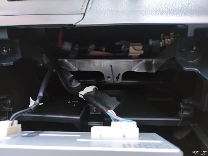

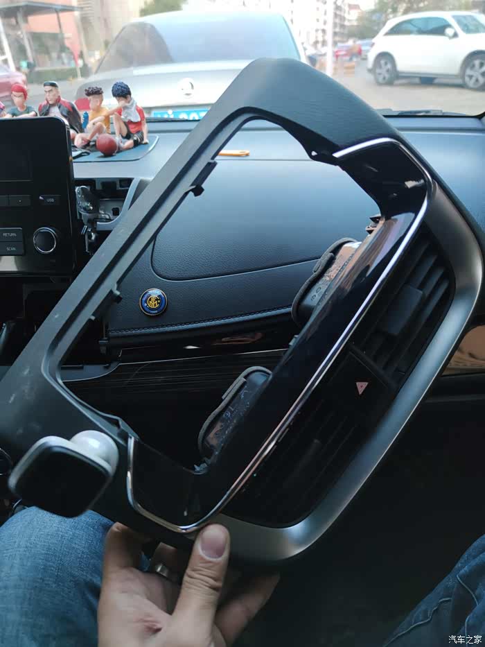

拆机利器,直接撬开后盖和框架即可。里面就是靠几个卡扣卡住,很容易就打开了。
取下框架。

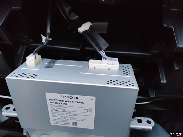

拔线即可。

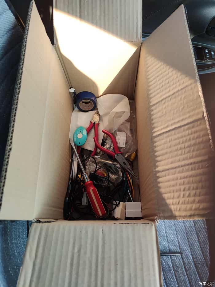

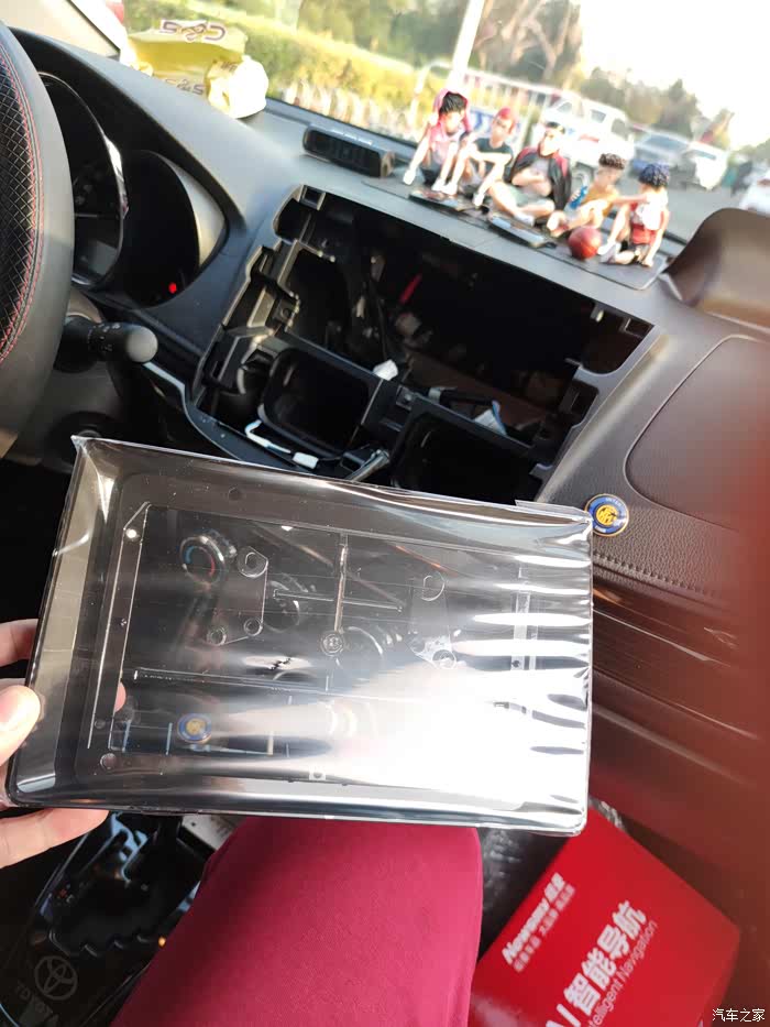

工具备齐,准备开工
屏幕后支架,导航卖家根据车型提供的。

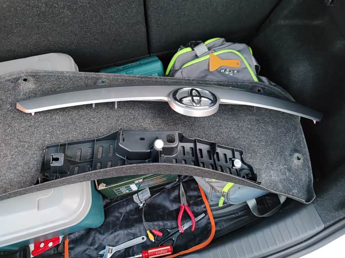

取的过程忘记拍照了,反正需要费点劲,直接取下后盖绒布和尾部的Toyota装饰条。然后开始折腾走线了。
走线没有拍照,根据我上面的描述没有问题。

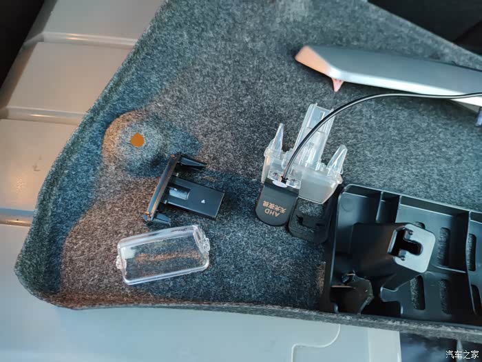

原装的左边的灯罩取下,需要将原装灯泡换到卖家提供的灯罩+摄像头上,灯罩和摄像头是练好了的,无需再自己处理了。

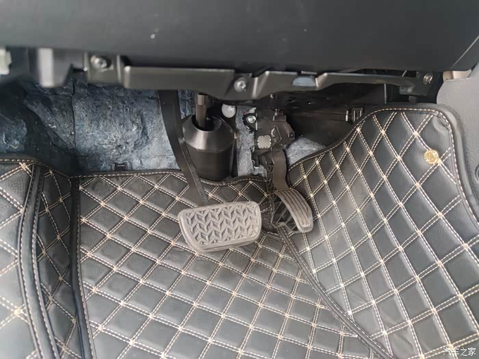

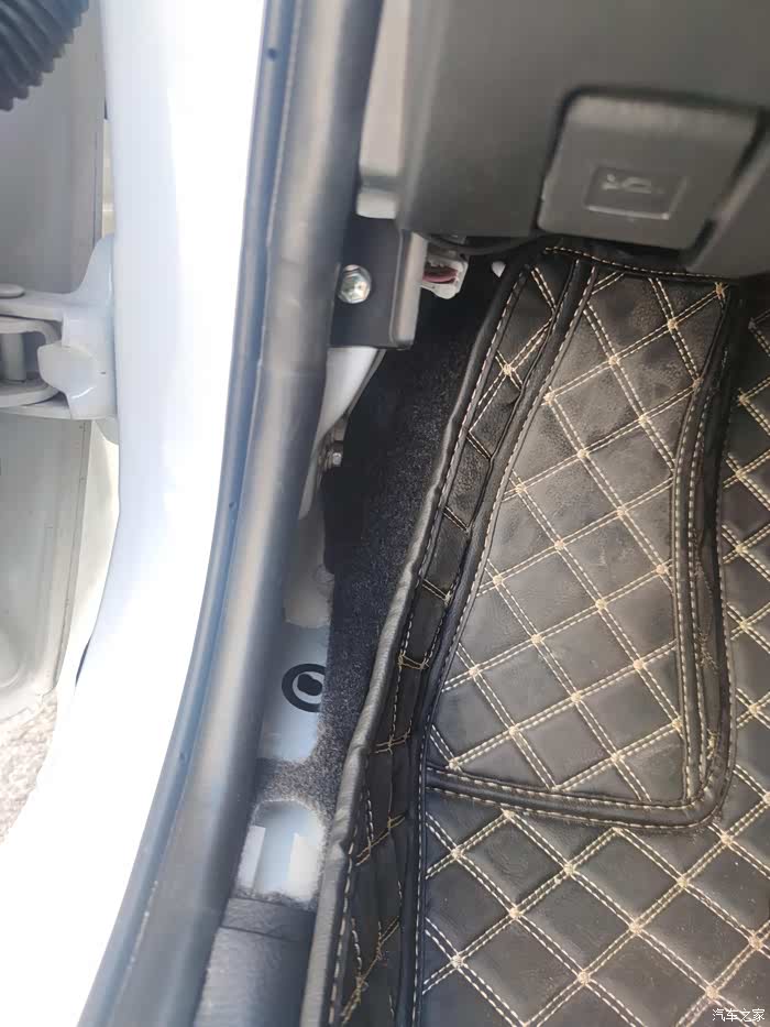

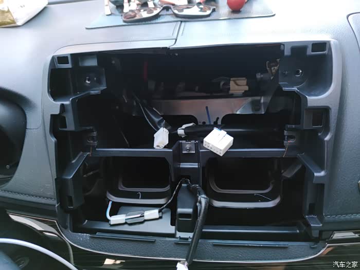

这是主驾驶下面的走线,撬开底盖,3个螺丝取下就可以打开了。
A柱下面的螺丝拧开,直接走线进去。

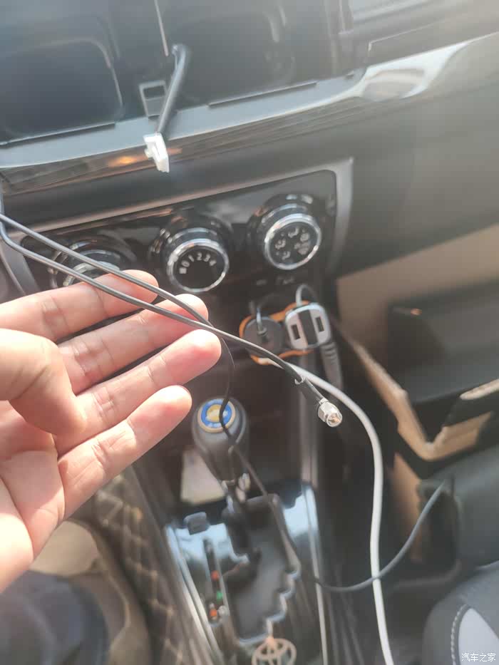

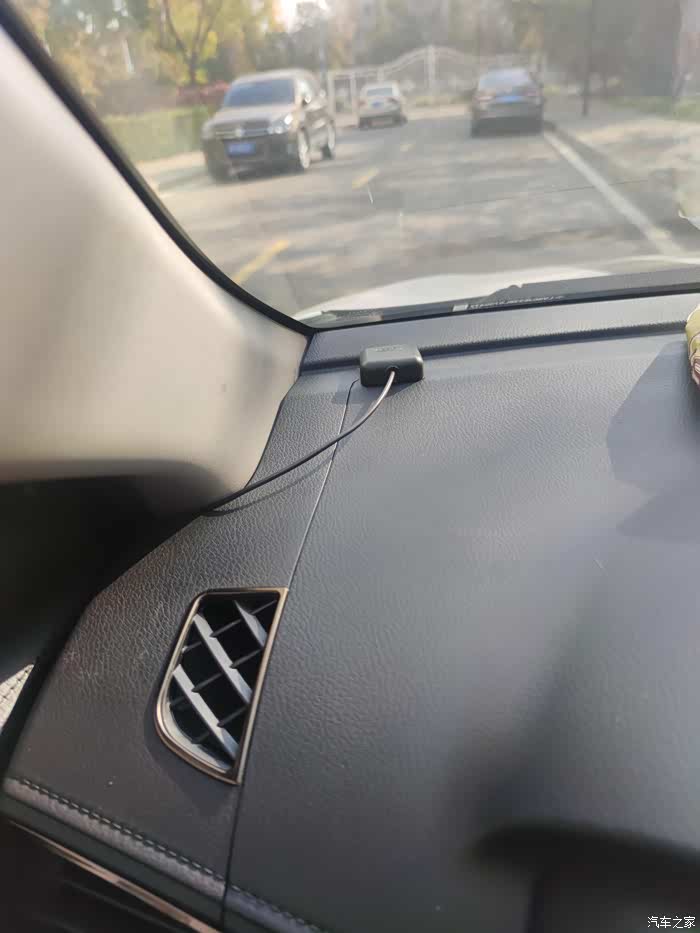

GPS连线走到中控位置。

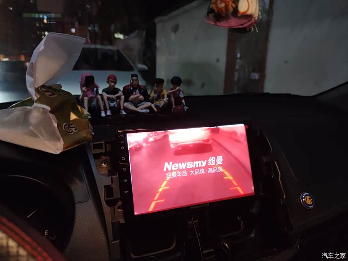

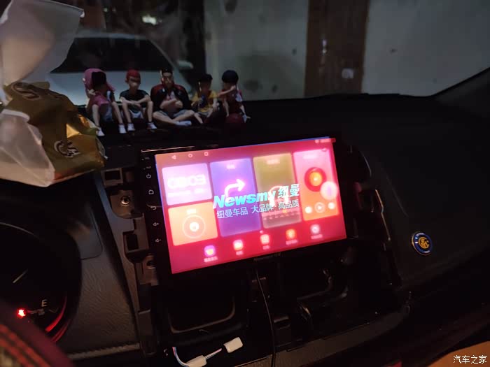

调试中控屏和倒车影像。
摄像头连线处有一个需要接到 倒挡直接切换影像的连线。连接完毕,走线确认无误。Nice
GPS贴上。
大屏,比收音机看着还是舒服,哈哈哈哈。。。
