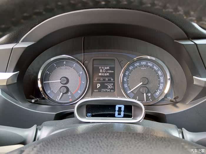

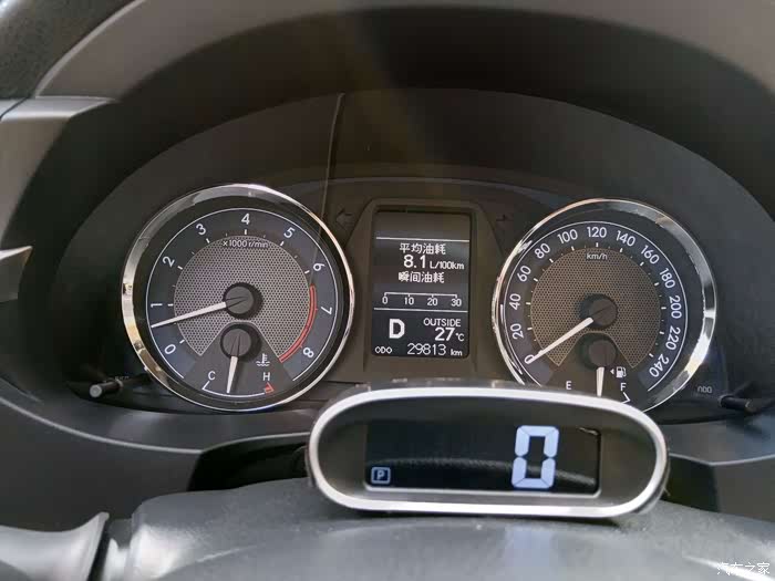

去年6月22日第二次定保是18889公里,今天5月24日第三次定保是29794公里,将近一万一千公里,超了!

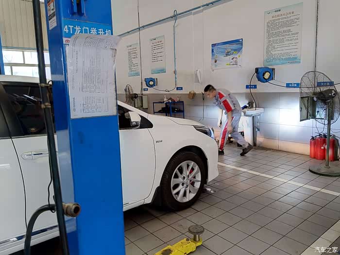

按照约定时间到达4S,马上就安排,开始定保做业,首先检查灯光、喇叭。
晋江新中利丰田4S店,管理还是很到位的,全部严格要求按规程操作。

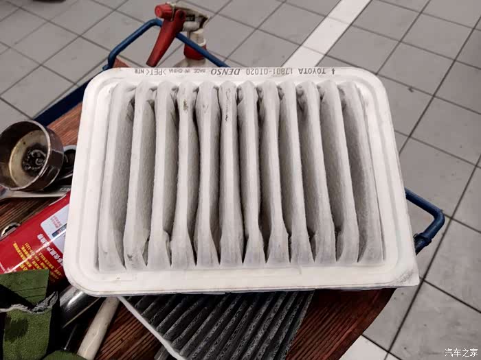

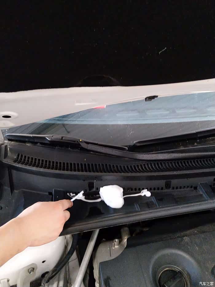

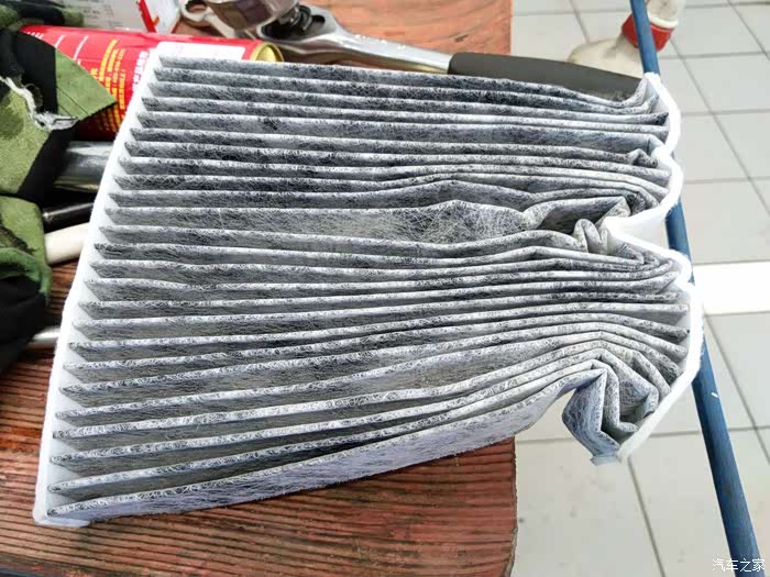

接着检查刹车系统和雨刮等,这是半个月前才在外面换上去的空滤,收了我55元。原因是空调风口有发现老鼠屎,清理后换新的。又得换了!

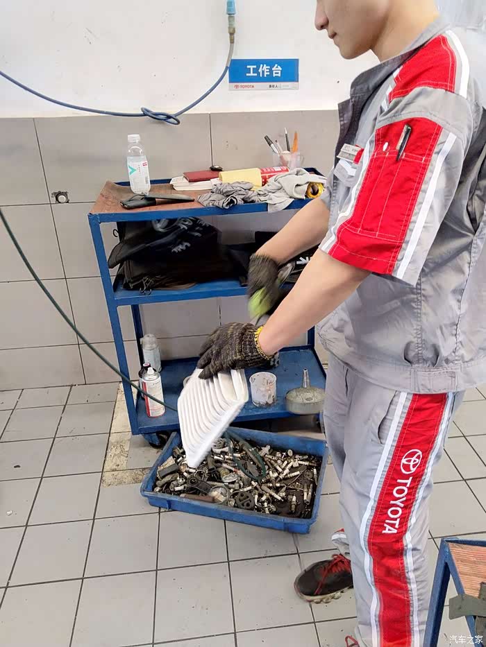

使用了一年的空气滤芯,还很干净,吹吹继续使用。不愧是全国文明城市,空气好,、粉尘少,路面全部白改黑了。

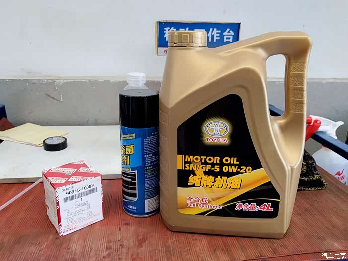

准备更换的机油,丰田纯牌0W-20,自已开的车,一年才一换,当然用最好的。旁边那个蓝瓶的是清空调用的。

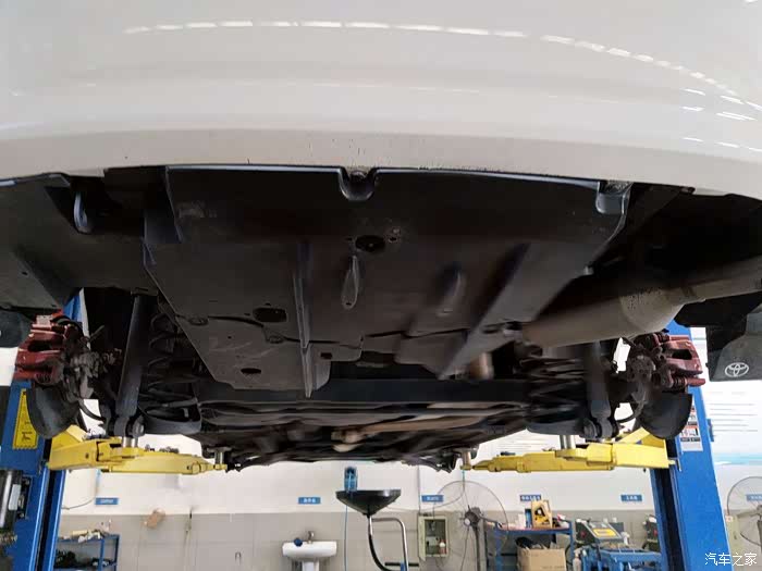

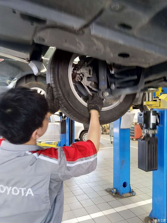

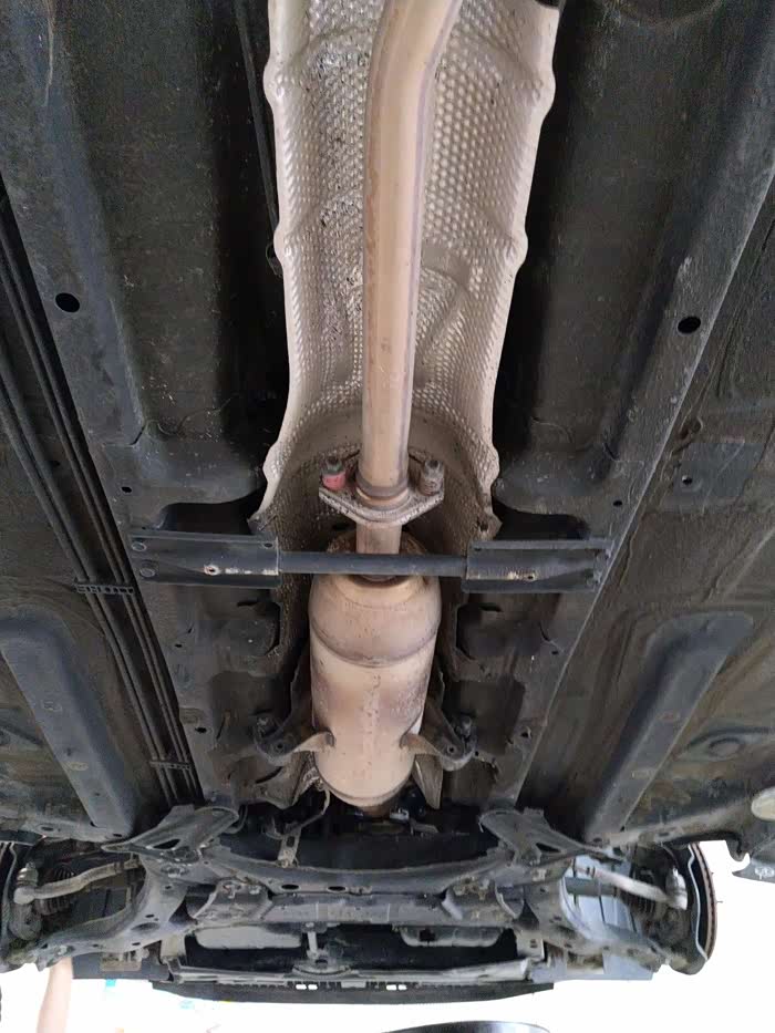

底盘和轮胎检查。

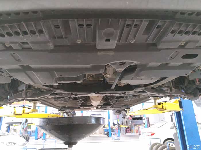

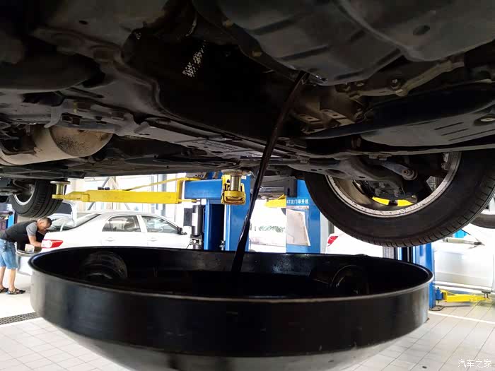

释放旧机油,这次比前次黑的多,看来应该提早来保养,换机油。

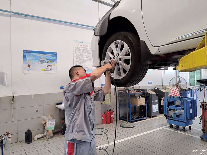

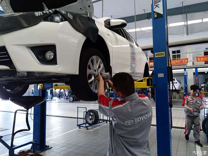

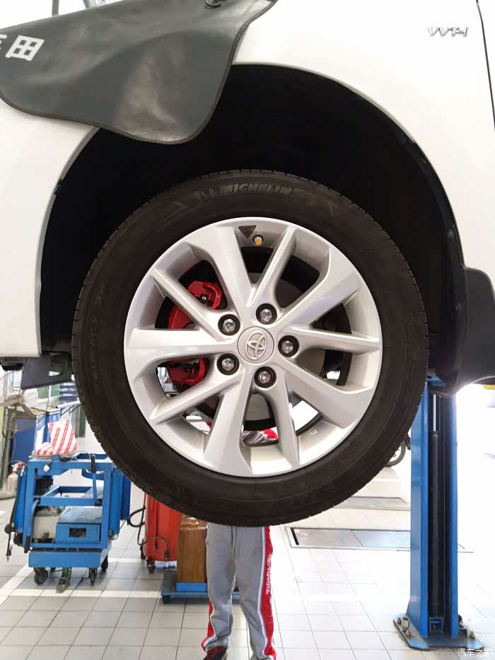

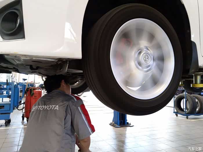

年轻人手脚很麻利,一会儿功夫四个轮子全下下来了。

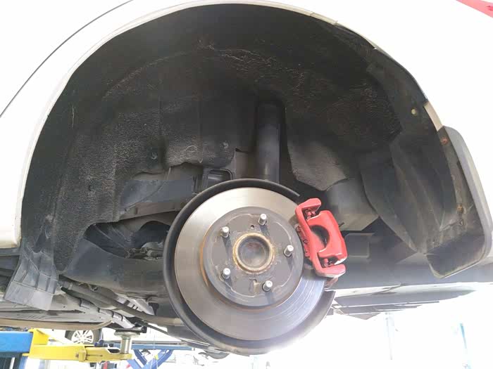

这是后轮,原来自己加过隔音棉。

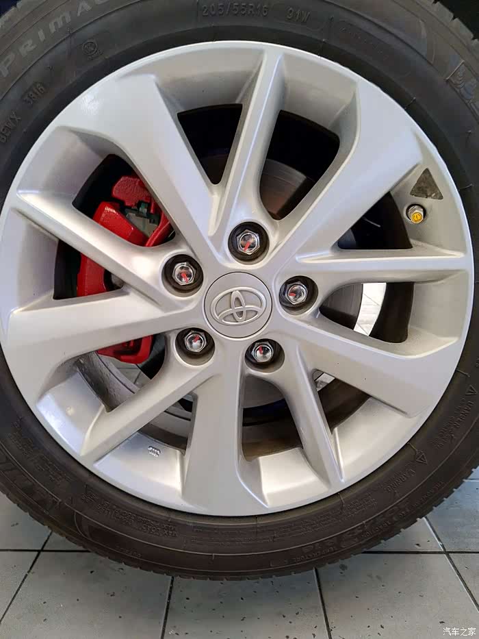

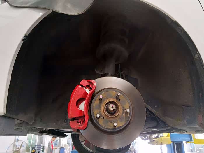

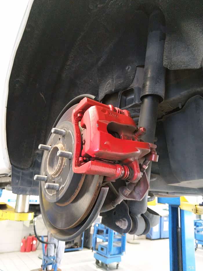

前轮,刹车碟盘都还很好,有点锈迹是正常的。
底盘总体不错,不脏不锈,也没有伤着。

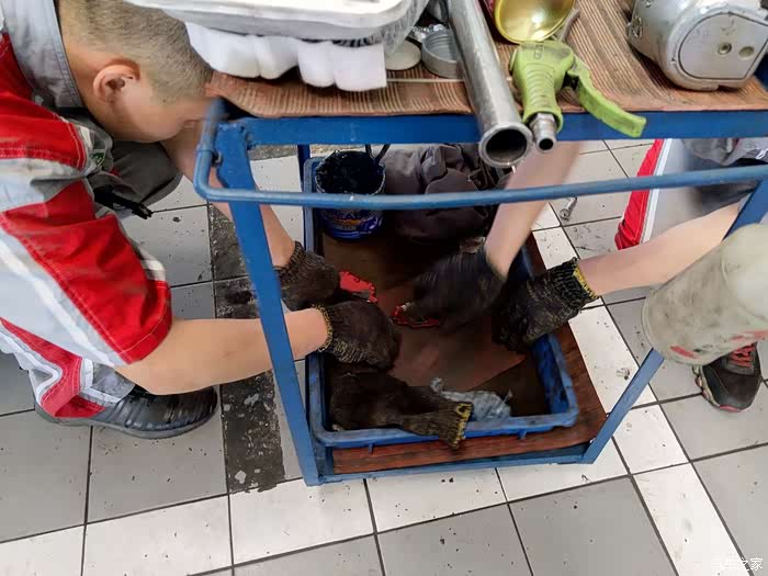

刹车片打磨处理。

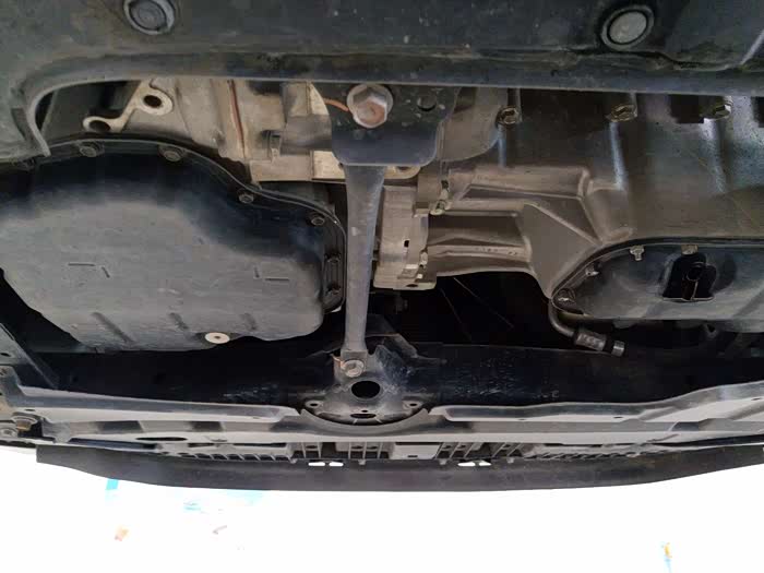

底盘没安装发动机盖板,换机油省事,左边是变速箱阀体盖。
底盘后视图。

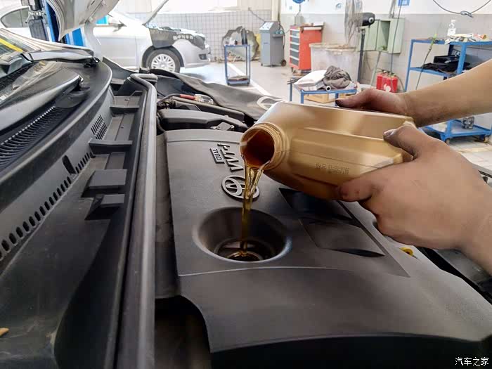

放完旧油,开始加入新机油。
加机油没用漏斗,必须做加油口清理。
重新装上轮胎。
四个轮毂都没有刮蹭过,跟新的一样,哈哈。

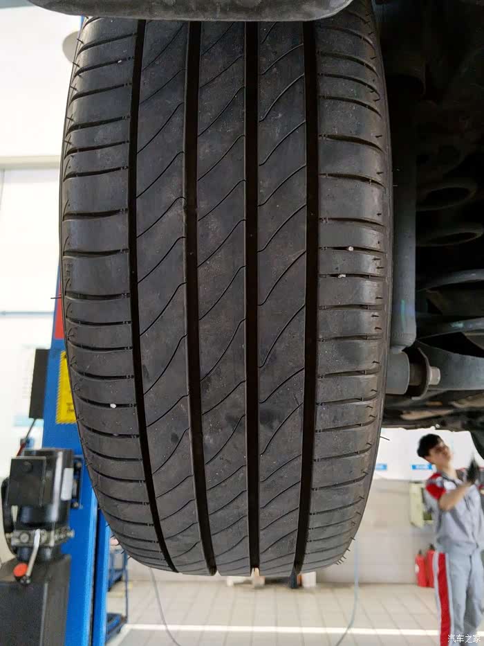

米胖子的3ST胎,不仅舒适,而且安静,换了快两年了,还很新。
轮胎外围支承和转向系统检查。

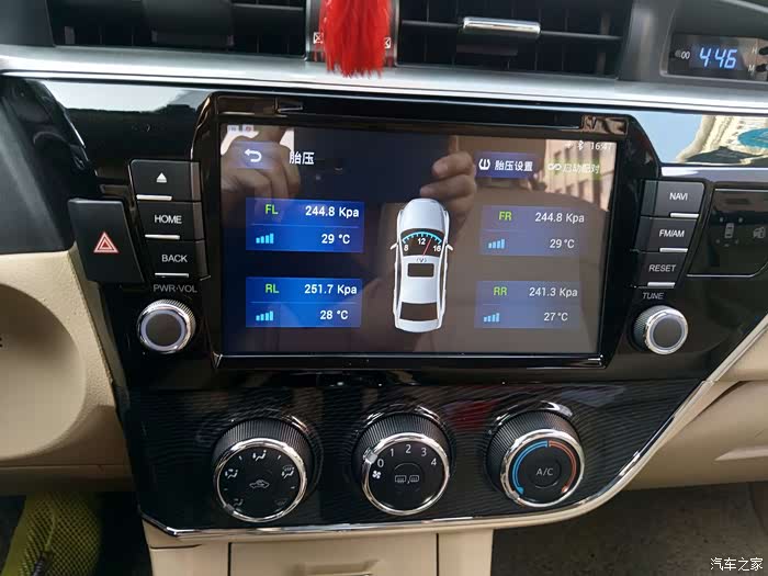

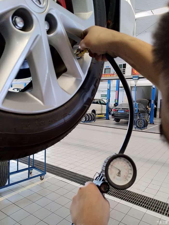

检查胎压,充2.5公斤(4S标准)。
空气滤芯除尘清理。

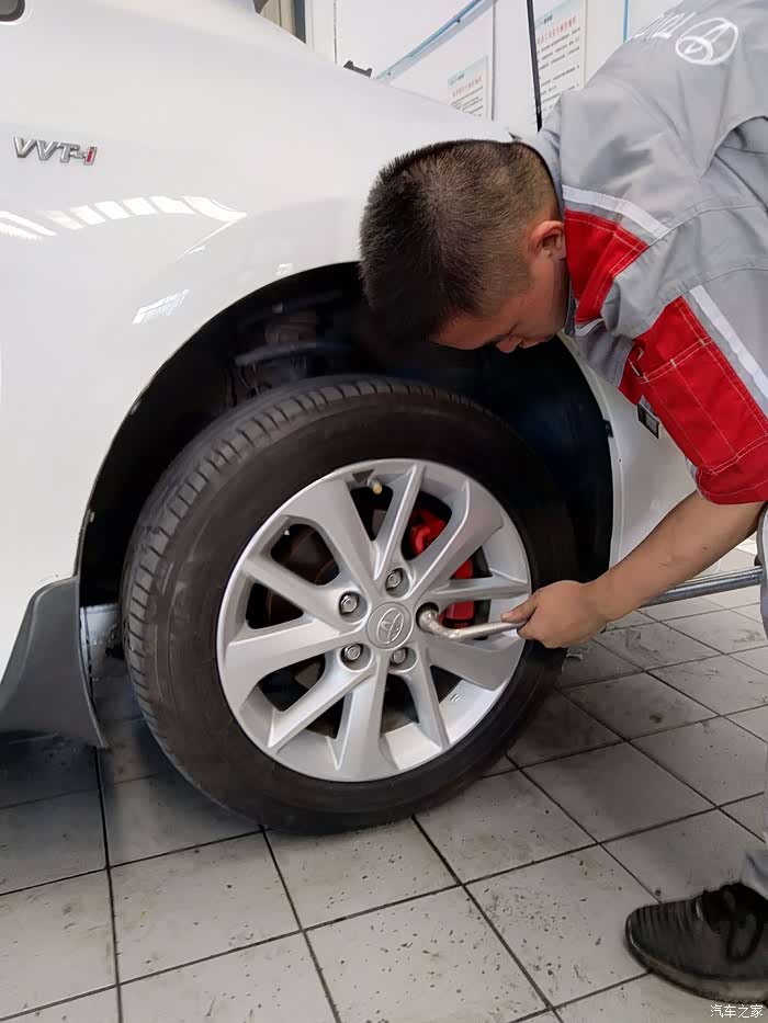

按操作规程要求,手动二次紧固轮胎。
做标记。

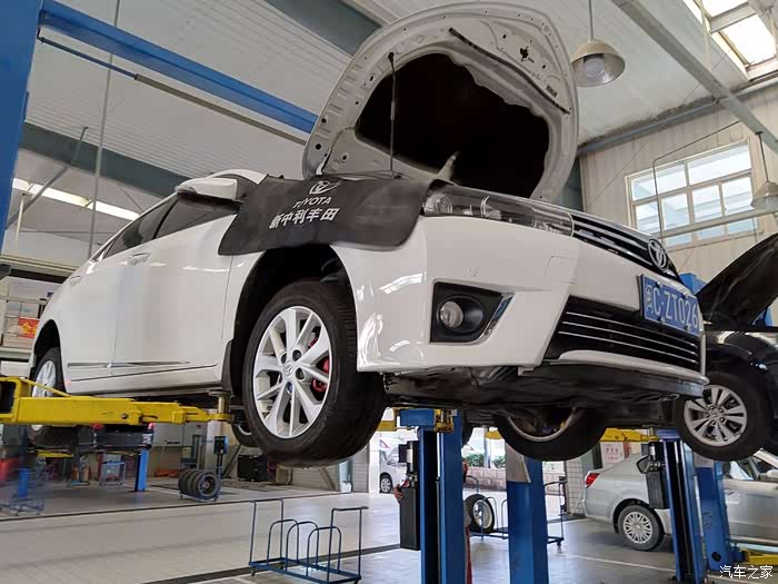

这是干嘛?一般都没有做的,是我这次定保的重点项目——变速异响检查。顶高车身,掛D档,加速到30-40公里时速(用定速巡航),听变速箱声响。检查结论是:这台车异响相对不大。

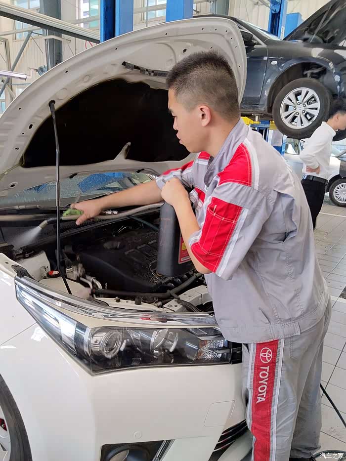

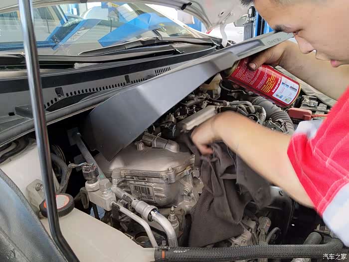

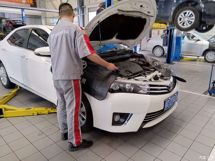

发动机仓清洗。

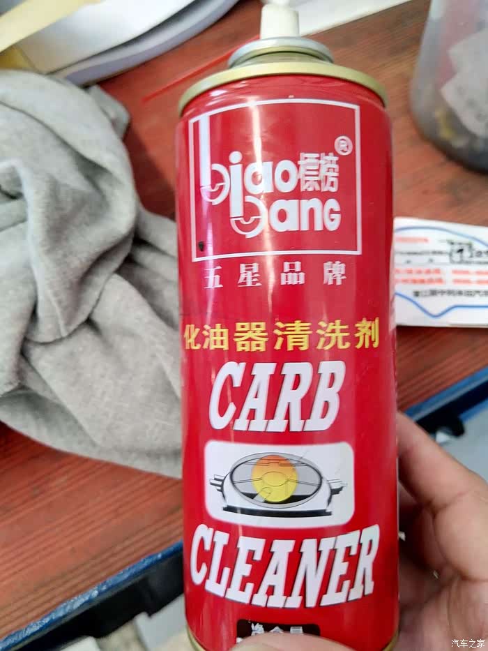

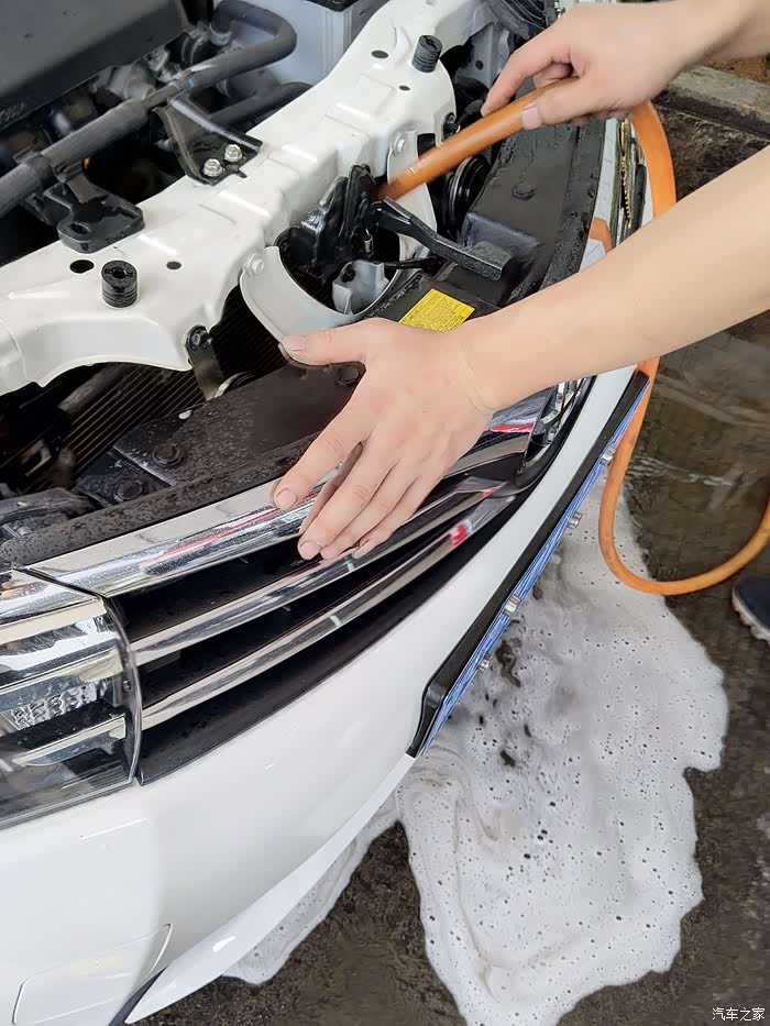

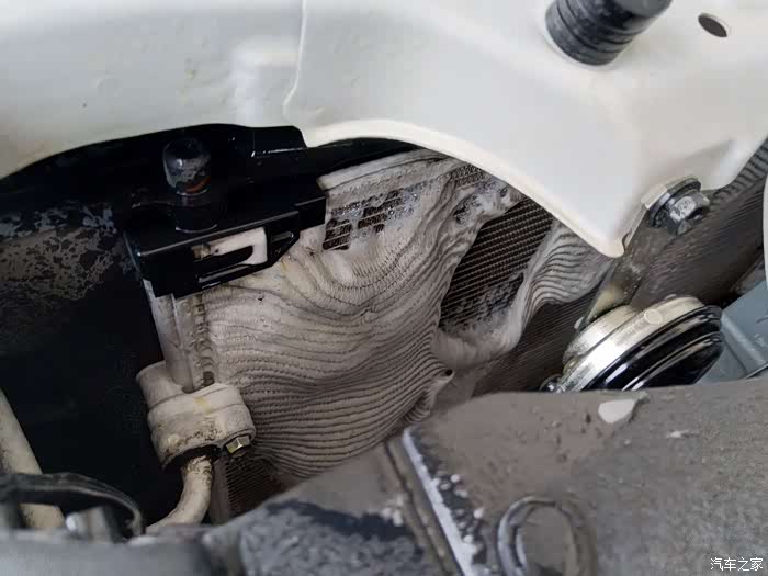

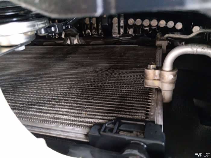

还有,散热器清洗。
用这种清洗剂喷散热片上。
然后清水冲洗。
洗完很OK

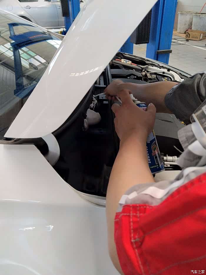

蒸发器清洗,打开空调,从左雨刮器下面喷入清洗剂,污水会从下面排水口流出。哈哈,260元用完了,还好免费。
还有一个车辆使用小巧门,不知道管不管用(小师傅教我的
),如果停车周围环境老鼠多,晚上停车时可以把空调内循环打开,即关闭从空调管道出入车内的通道。

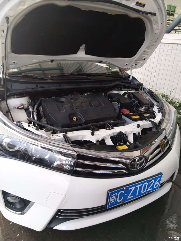

发动机仓做业全部完工,赞!

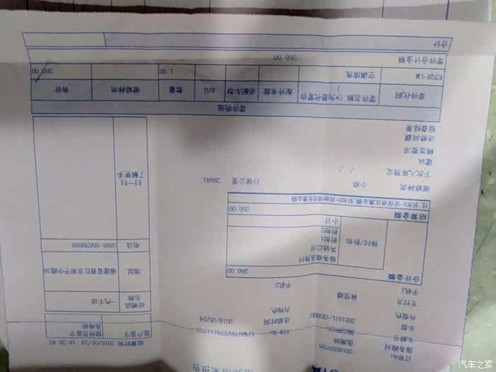

检查单据,留存。

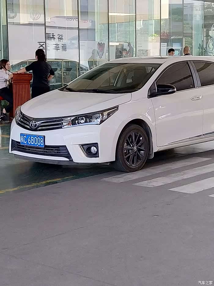

免费洗车,结束本次保养行程,准备返家。
胎压显示还没恢复。
