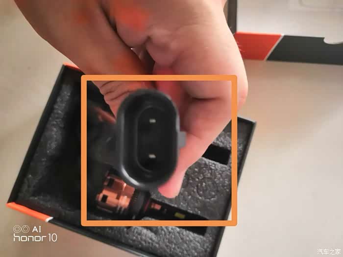

大家一定要买9005型号的千万不要买错了 免得麻烦了 如图

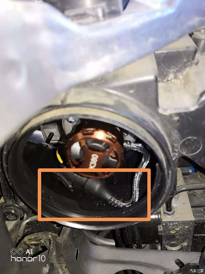

将LED大灯的接头和原车头对接
像我这样把插头放在那里就可以了 不影响扇热
最后把防尘盖 盖上就好了 左边的大灯很简单

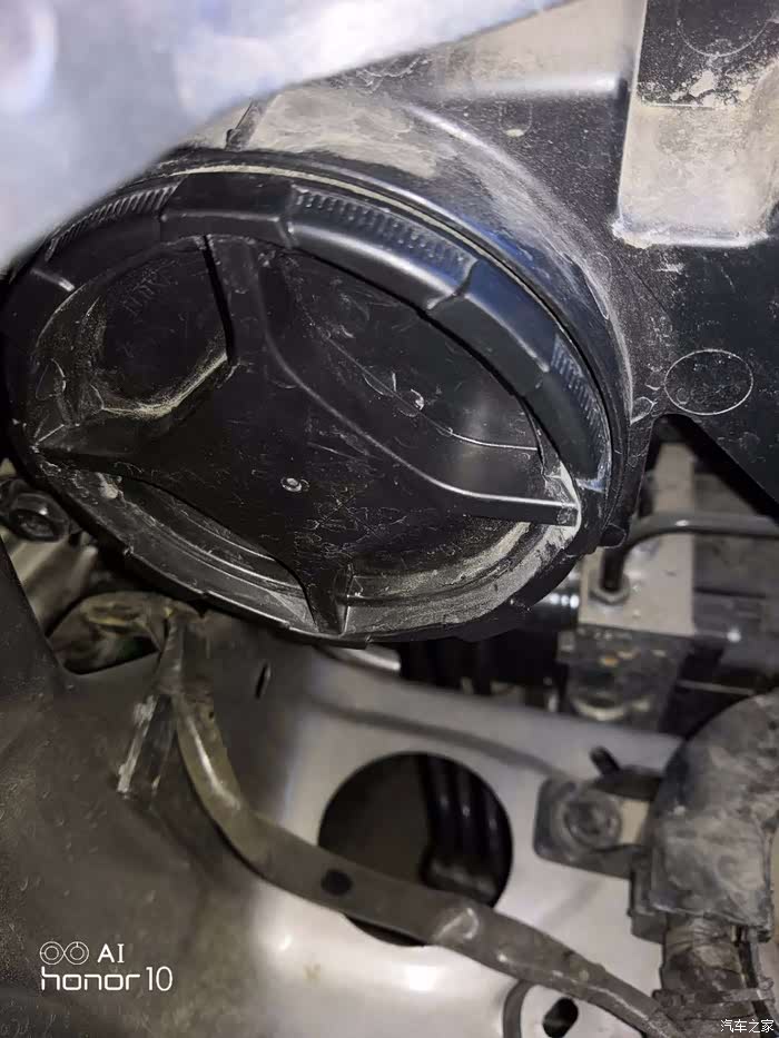

右边的大灯 有些麻烦 第一步需要把玻璃水壶卸掉 如图 一个螺丝就好 然后把它放到一边就好
打开防尘盖后如图 用手按着圈起来的地方 然后轻轻一拔就行了 这个地方有些狭窄不好下手

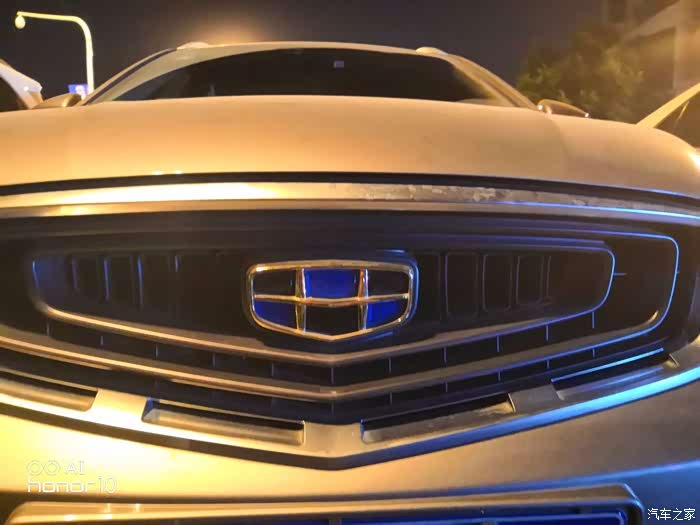

换上后的效果
