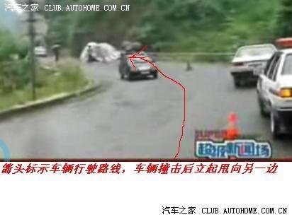

先借用下网友的这张图片:
通过这个图大家可以看到,这里是个弯道,路足够宽,大家可以想一下:这么宽的路,车为什么会撞向石头?单纯的刹车失灵吗?绝对不是,即使没有了刹车,人条件反射的反映也不会往石头上撞。那么得出一个结论:事故发生的瞬间路上绝对不是它一辆车。它的反向或同向肯定有车,很有可能还是大货。大家继续往下想,这时候就有两种情况发生了:一,对面来车完全档住了酷熊车主能看到石头的视线,过了弯以后,直接面对巨石,根本就来不及做刹车的反应。二,同向前方有大车靠内侧行驶(山路在这种弯道上经常出现占道行驶),酷熊车主急于沿外线超车,同样过了弯以后,直接面对巨石,根本就来不及做刹车的反应。
这两种情况,不论是哪一种,有一点是可以肯定的,酷熊车主没有看到巨石。到底是什么遮挡了他的视线?不是别人而是他自己。我们在这里讨论下良好的驾驶习惯要远远比讨论车的性能更有意义。以上分析的两种情况完全可以通过良好的驾驶习惯避免的。首先是速度,即使是什么也看不到,如果车主能够严格按照警示牌20公里/小时的速度行驶,我估计人连伤都不会伤。然后是弯道,弯道是非常容易出事的地方。本人几年前的一次弯道超车,现在想想都心有余悸,当时在弯道超一辆大货,刚过弯,对面出现一辆大货,此时我和同向的大货车头并排,对面的大货相距最多20米,我车速最少80公里/小时。当时我都傻了,在0点几秒时间要选择是刹车还是加油,我选择了加油,我是在听着对面大货尖叫的刹车声中从两辆车头间穿过去的。如果当时我选择的是刹车,估计今天没有机会和大家在这里交流了。我是幸运的,从那次以后我知道了弯道超车是多么的可怕。说这些的目的主要是想告诉大家在任何前方情况不明的时候,绝对不能冒然出击,哪怕是谨慎了100次,1000次都没有碰到异常情况,也不要抱一次的侥幸心理,因为人的生命只有一次。

先借用下网友的这张图片:
