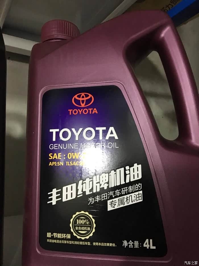

大家好,我是爱测油不爱换油的way0610

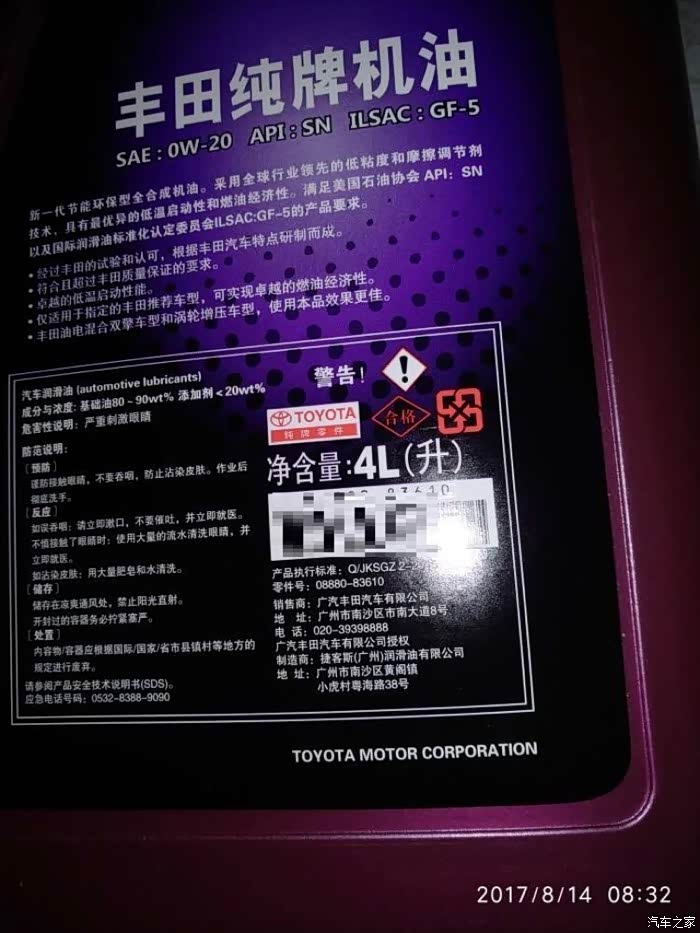

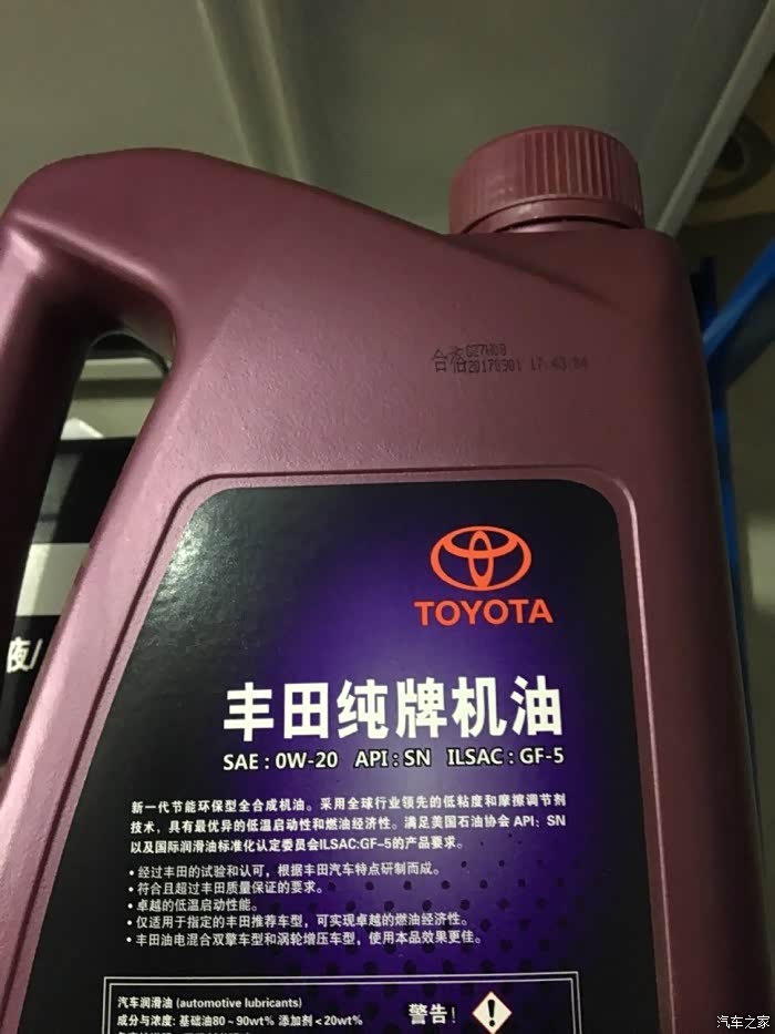

,这次送检的机油是广汽丰田原厂纯牌,粘度还是020,坛友提供的油样,某宝货
就是这货。

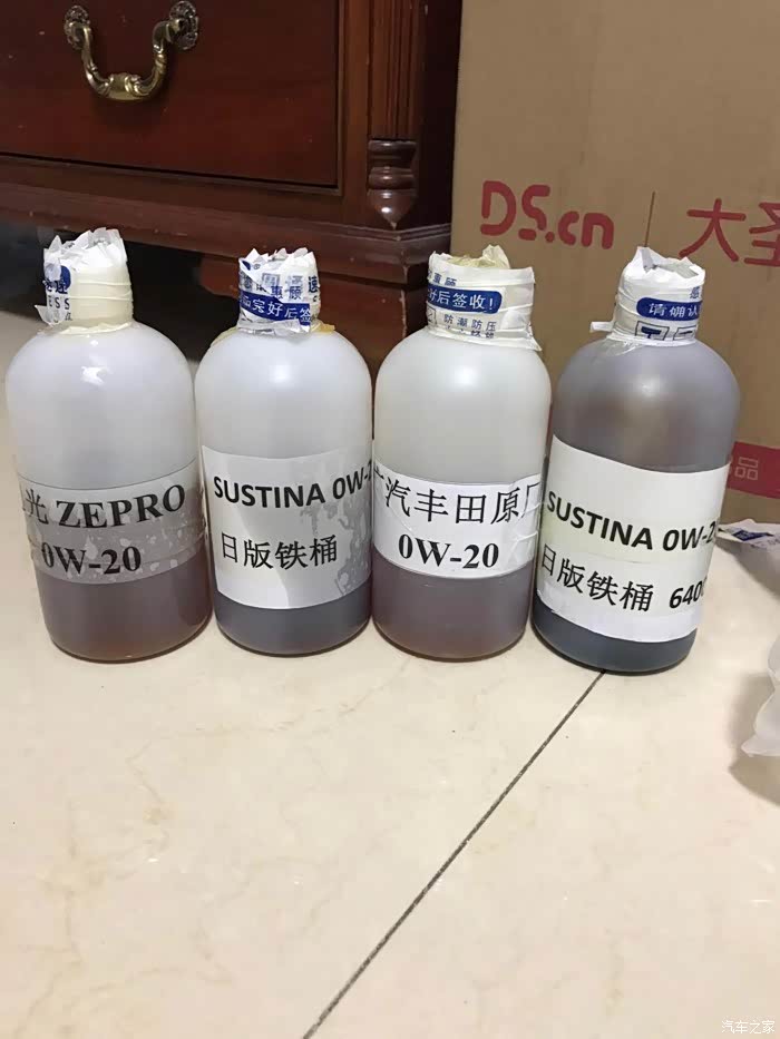

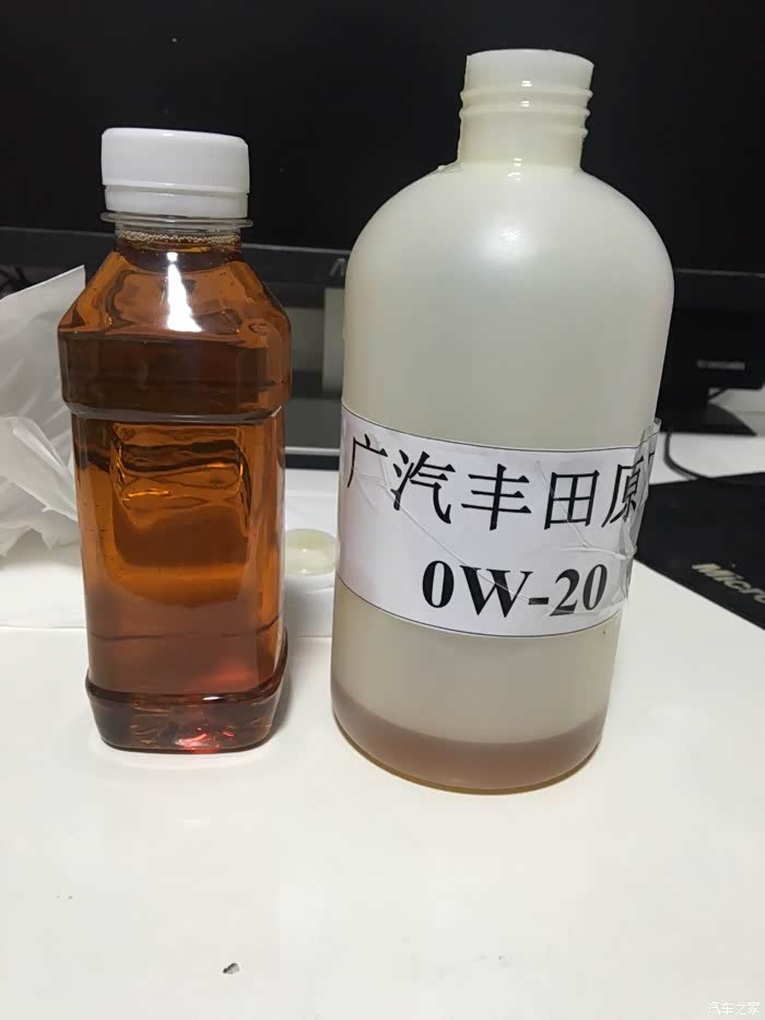

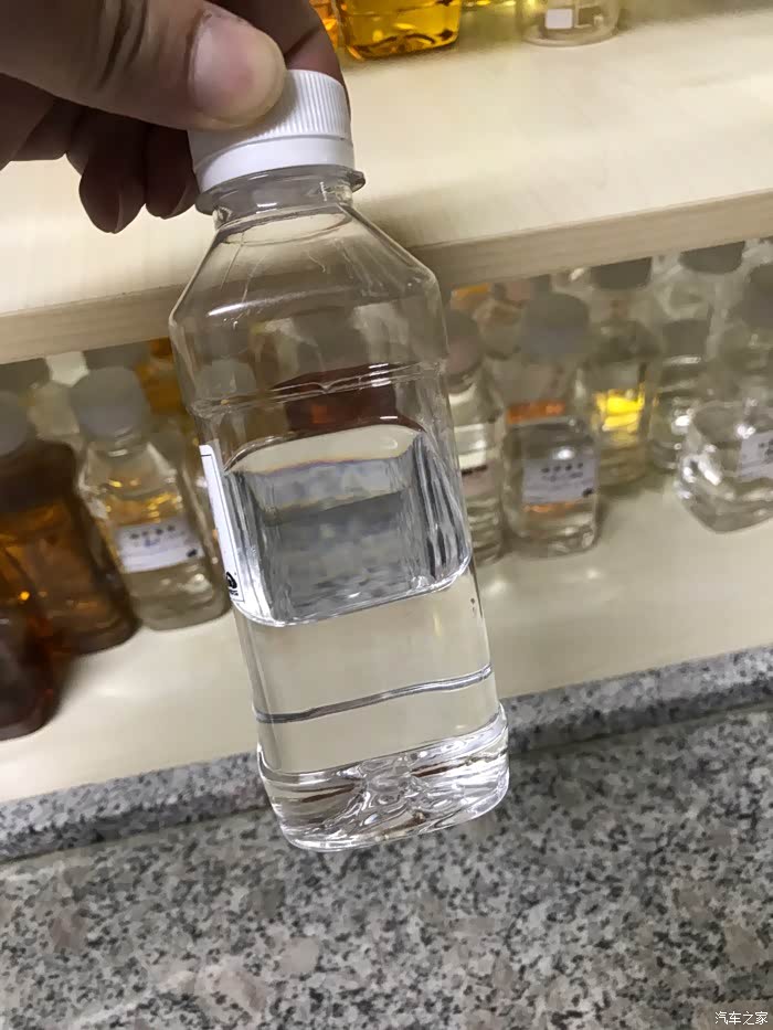

分装后送检。

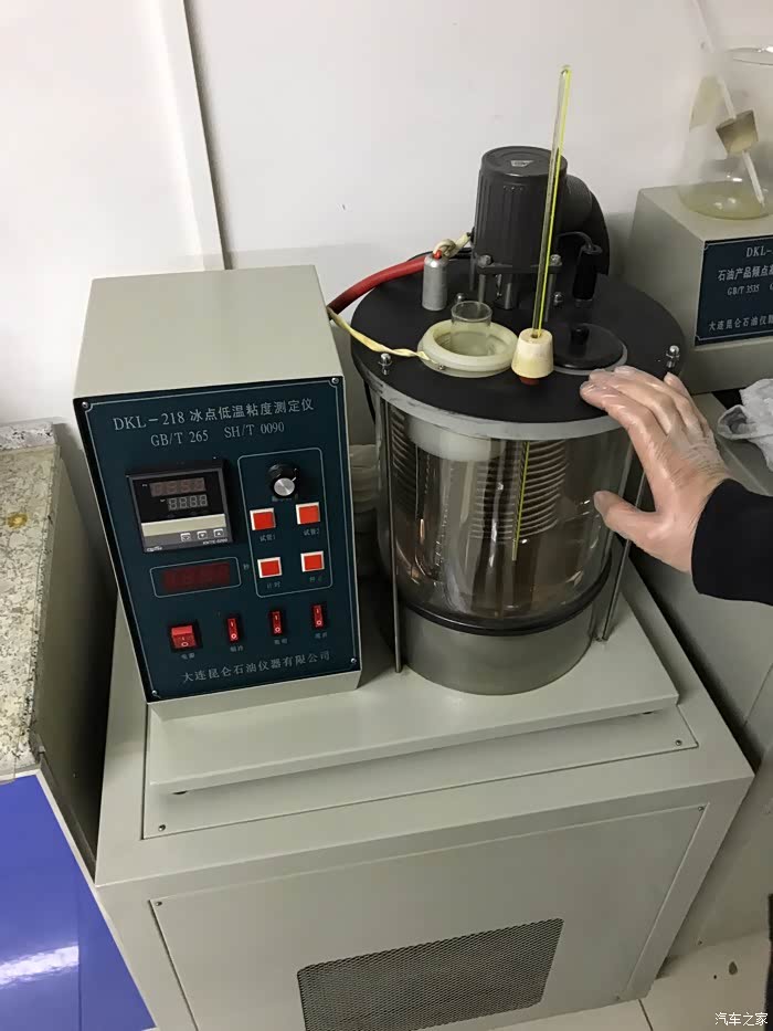

老规矩,上设备图。

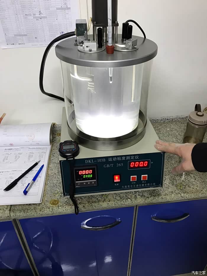

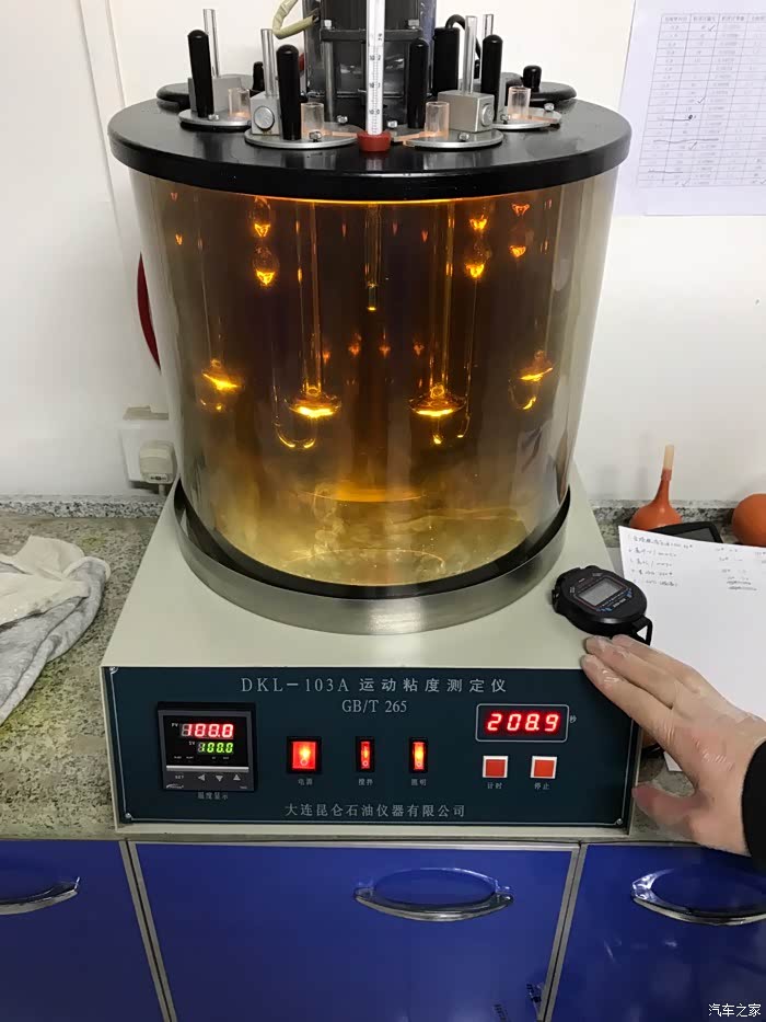

100摄氏度粘度测试仪
40度测试仪

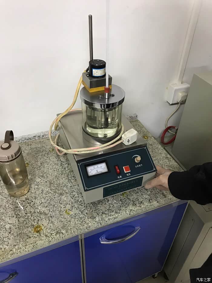

倾点测试仪器

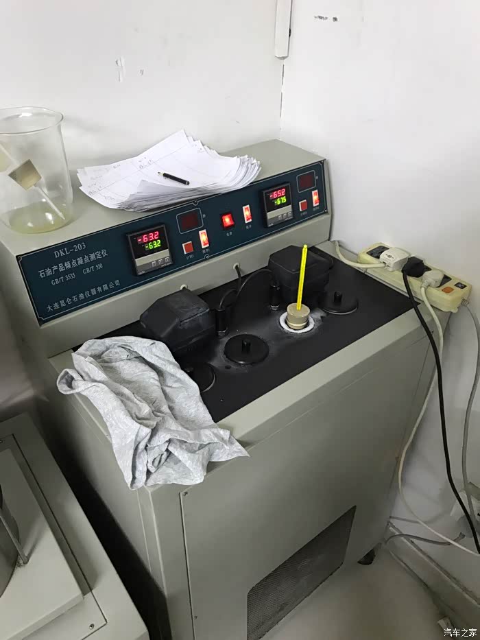

冰点
这个忘了

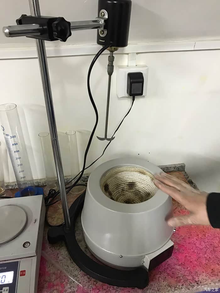

加热器

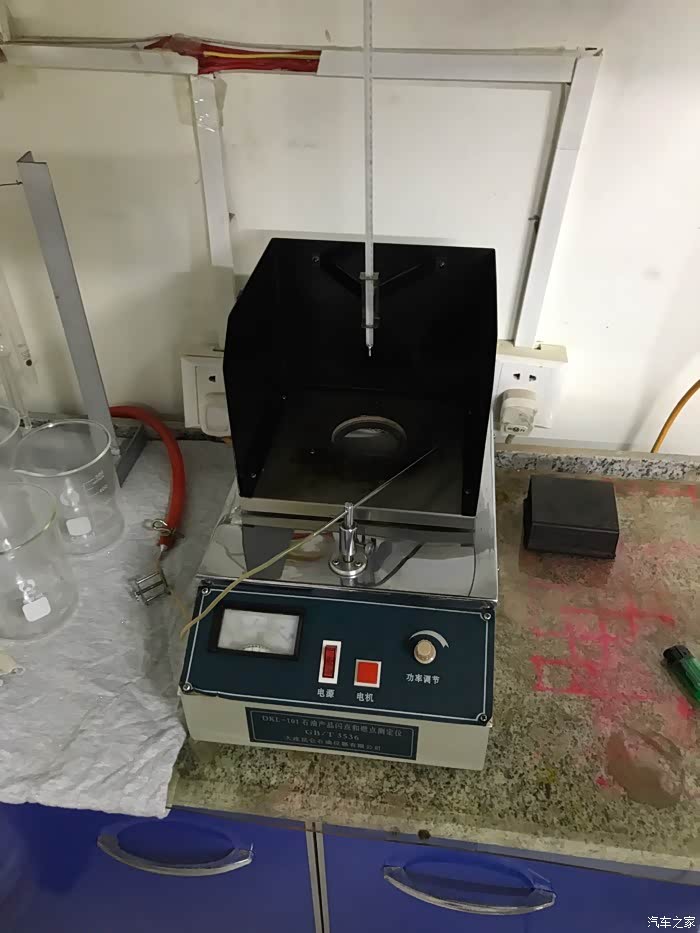

闪点

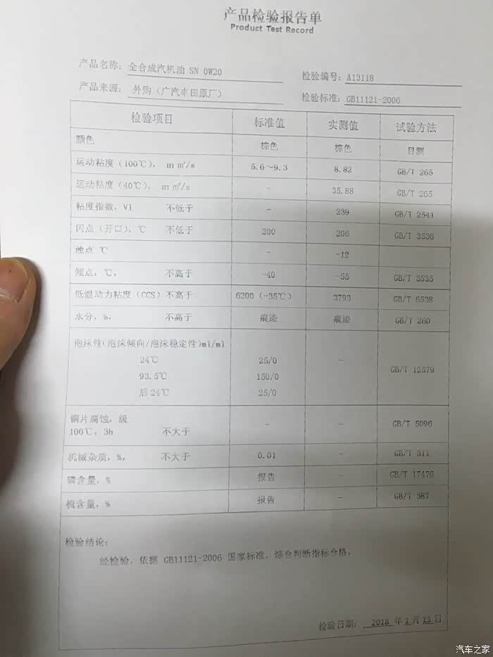

检测结果

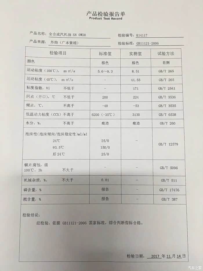

广本紫桶的指标。

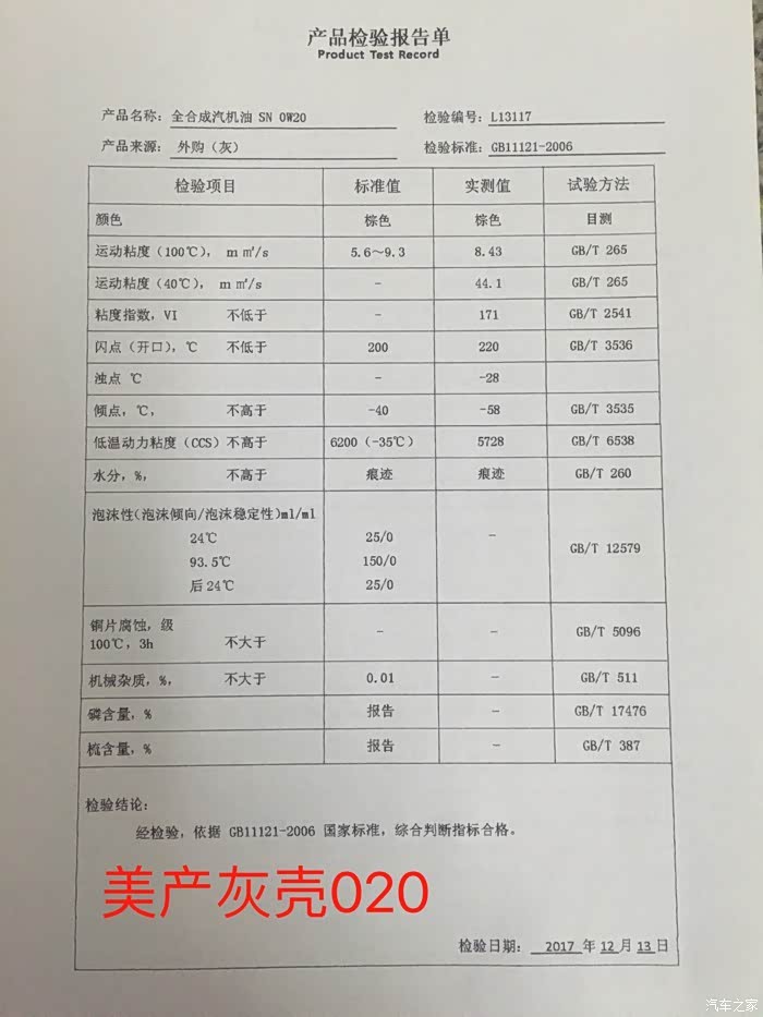

再贴一个灰壳020的指标,大家可以对比一下。
既然都是原厂,就拿广本原厂对比一下吧
第一项,100摄氏度运动粘度,丰田8.82, 本田8.51
第二项,40摄氏度运动粘度,丰田35.88,本田44.55,丰田更好,越低的粘度可以减少冷启动磨损。
第三项,粘度指数,丰田239,本田171,丰田更好,粘度指数越高,受温度影响越小。
第四项,闪点,丰田206,本田,224,本田更好。
第五项,浊点,丰田-12摄氏度,跟黑嘉020一样
,本田<-53摄氏度。本田碾压丰田。浊点是将机油逐渐降温直到发生浑浊时的温度,浑浊代表机油里面的石蜡等成分在低温下析出,这个指标越低越好,可以直接的反映出此机油基础油的好坏,从-12的数值来看,此油可能不含pao。第六项,低温动力粘度CCS,丰田3793,本田3130,。越低的ccs代表低温时机油的阻力越小,发动机可以更顺利的启动,本田更好。
第七项,倾点,不解释了,丰田-55,本田-53。差距不大。
通过对比,可以看出丰田原厂与本田原厂的基础油还是有不小的差距的,230多粘度指数也可能是添加了大量改进剂,欢迎探讨。
