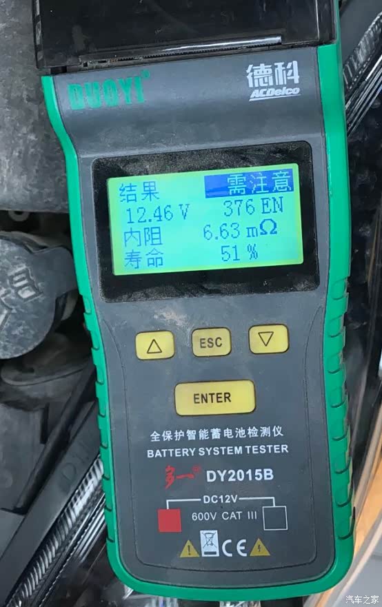

17年5月份1.6T领先技术型新车入手,加装了显示屏,刚三年的车,开着一直没啥问题,比较满意。国庆假期回父母家,晚上喝了点酒,媳妇准备驾车,打不着火了,大灯昏暗,一看亏电了这是,亲自上车猛打一下起来了,自己天天开的车还算给面子
,纳闷啊也没忘记关灯啊,怎么突然亏电了呢。。。回家路上多绕了十分钟,给车充充电。原先一下就打起来,之后几天打火比较困难,中控台显示:维修助力转向、初始化车窗。。。去4S店检测,小哥插上电脑测试显示都是电压低的问题:助力转向、打火等问题都跟电瓶有关啊。又让其拿蓄电池测试仪给测了一下:电压12.46V,电池寿命51%。推荐我换电瓶,说这电瓶撑不了一个月了。纠结中。。。原车电瓶真不舍得换啊,不过也怕打火困难费芯片,得不偿失,准备网上入手个好的换上,大伙给推荐一下啊。另外车友们保养加多少机油啊,一直在4S店里换银美孚,标准4+1L吧,昨天在修车厂说加一桶正合适,被修车厂忽悠了没事,可别机油不够量坏车啊
