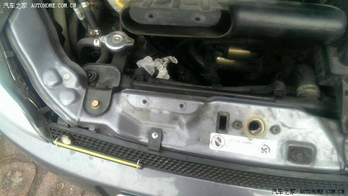

先拆掉进气这个塑料罩子!

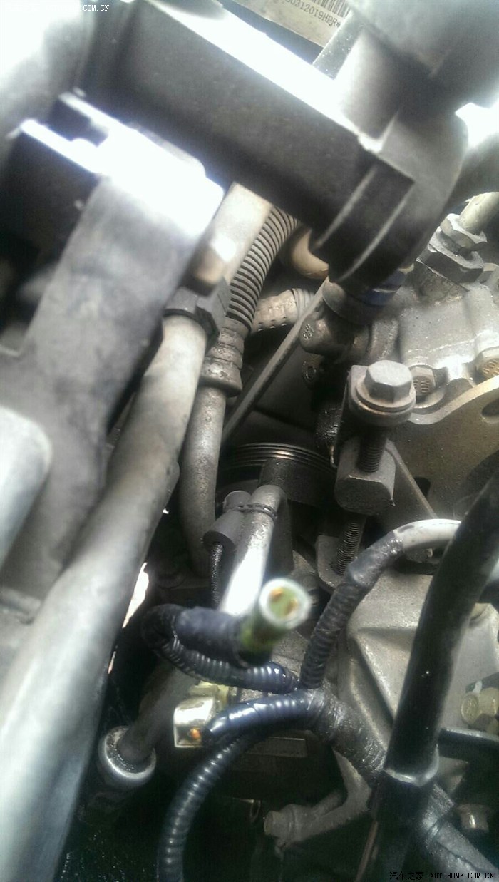

用尖嘴钳子拔掉开关上的插头!
照相照不到!反正是用套筒加加长杆还有板步一起拧下来的!下来好下,上去拧了好半天,费劲!建议手大的车友就不要尝试了!

先拆掉进气这个塑料罩子!
用尖嘴钳子拔掉开关上的插头!
