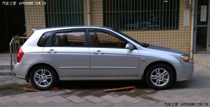

     我10年买的1.6GL欧风,目前跑了3.8万公里了,到春节前要第二次年审了。前两年没有怎么开,今年开始经常开着出差,一个月跑1-2千公里吧。总的来说这车还真省心省油。装饰也不复杂,就加了晴雨挡,刚自己洗了车,来张照片啊(这前轮是换过轮胎的效果,你看前面大吗?)。哦,全车贴膜了,不过后面的膜已经褪色了夏天跑晒胳膊,回头考虑更换贴膜。

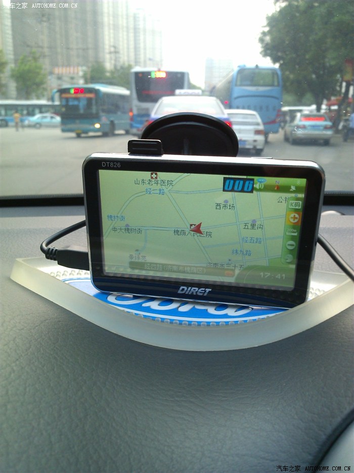

导航放的位置,小导航正好不档视线,大尺寸恐怕要装别地方了:
弄个防滑垫放着正好,比原装的导航看着都方便啊

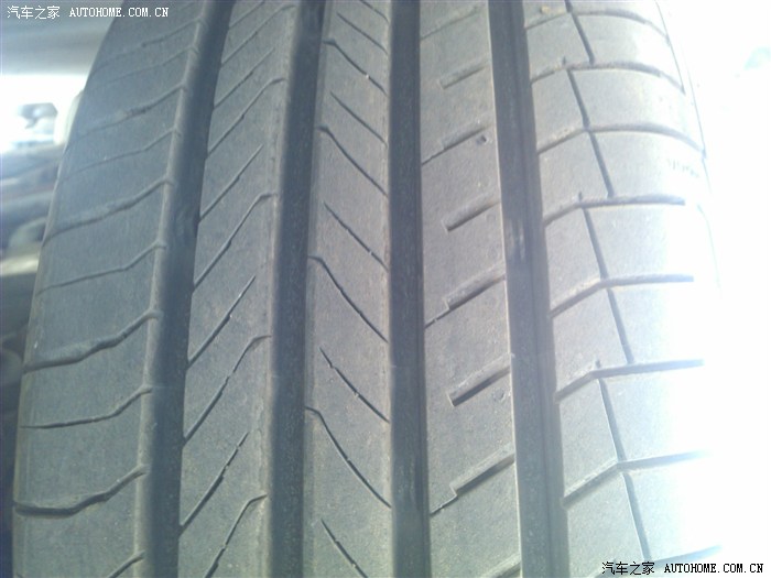

就是开始有老化的细纹了
还很爱卡石子的锦湖

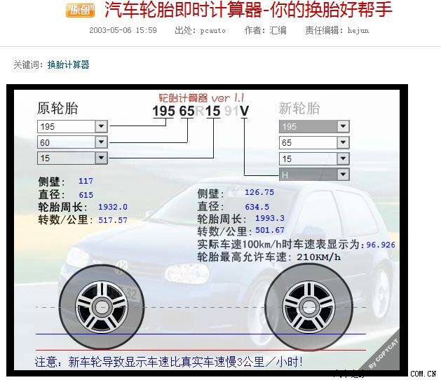

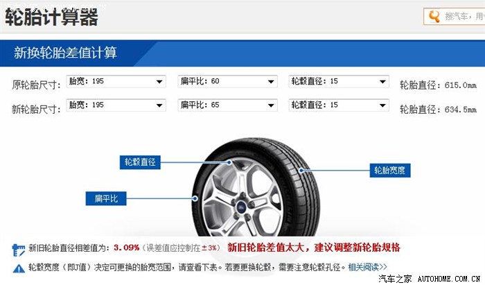

5、195 65 和195 60主要参数区别(参考轮胎计算器):
    轮胎直径差值为3.09%,在更换轮胎允许的3%的临界值,并且有人用的效果也不错,所以综合考虑决定换195/65的轮胎。不知道考虑的对不对,大家讨论研究啊!

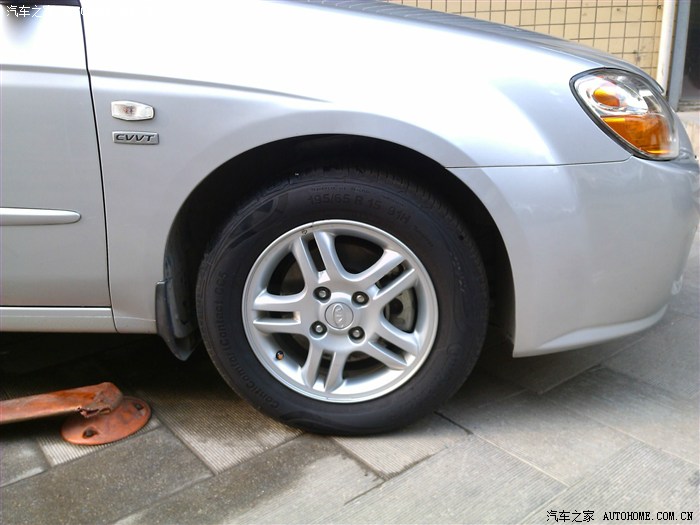

换后左前轮效果,丰满、漂亮:
右前轮效果(没有外挂配重了):
型号:195 65 15的 速度级别91H

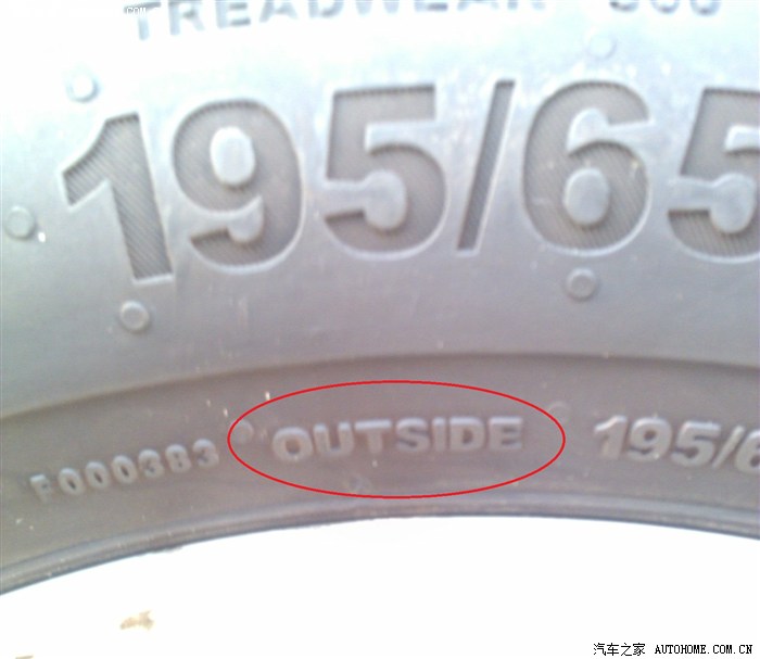

注意啊,CC5要分反正面的,安装的师傅竟然不知道,没有装过这么高档的?幸亏俺知道一点外语,我来指导这面朝外。

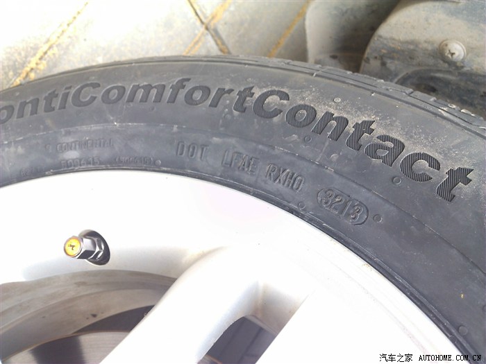

胎肩处的小马标,数字什么意思啊?
老板送的马嘴:生产日期13年32周的了:

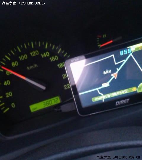

6、速度表误差:原来车仪表盘的速度表比实际(GPS)车速高10公里,现在看差距是缩小了约4-5公里。原来车速表80时GPS速度为70公里/小时,现在为74左右,实际车速提升,仪表误差缩小。见下面仪表和GPS对比图。
7、油耗经过最近一次测算,很省油啊,后面有帖子回复详细总结。
8、噪音方面我感觉整个车各种声音都小了,发动机声音也小了些,这应该是CC5轮胎比较软,除了对于路噪噪音降低外,承载车身的同时,过滤掉了部分高频震动,比如发动机的震动过滤后减少了嗡嗡声,所以感觉各种噪音都有所降低。这也是我感觉整个车提升层次的原因吧。
9、高速情况还没有跑,跑了高速再补充。后面有帖子回复详细总结。
车速表65时GPS速度为59,快6公里,原来快9公里左右
下图车速表120时GPS速度为113(右上角仔细看),快7公里,原来快10公里左右
车速表120时,转速3800转,没有变化?这个感觉不明显
