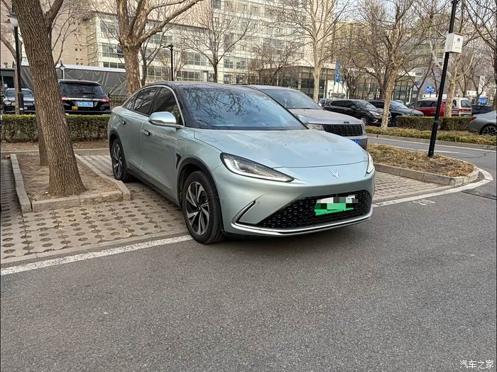

初次使用遥控汽车功能,确实满满惊喜。图二大家估计能看出来,地库车位不算宽敞,左侧柱子对主驾驶位造成遮挡,车门如果要打开,后视镜就会磕到柱子。通过控制车内主驾驶门板上折叠反光镜的按钮(见图三),可以从主驾驶一侧挤出来。但是,下车容易上车难!
当人关闭车门锁车后,再次解锁车辆后视镜会自动打开,这就导致主驾驶门开不开了,开门后视镜磕柱子,由于副驾驶侧车辆停的很近,所以没办法进入车内控制按钮折叠反光镜。想来想去只能遥控小狐狸出车位了。第一次使用,其实有些害怕,担心车磕了碰了,为此特意先去APP车辆使用手册里认真阅读了遥控汽车相关章节。操作过程还算顺利。具体聊聊:

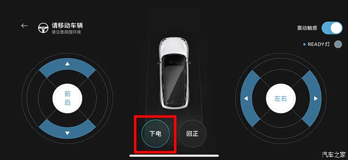

在确保车上无人且已经下电的情况下打开极狐 APP,点击小狐狸 logo,菜单最下方有遥控驾驶的按钮,点击打开。 这时进入遥控驾驶界面,确保车辆周围环境安全,点击界面中间下方启动按钮,车辆自动上电,此时就可以开始遥控驾驶了。遥控驾驶界面类似游戏手柄,车辆行驶需要持续按触相应按键。例如,需要前进就需要长按蓝色的前进按钮。工程师在设计上确实下了功夫,车辆转弯灵活性强精准度高、车辆移动速度够慢,这大大提升了使用体验。完成驾驶点击界面下电按钮,车辆自动锁闭。

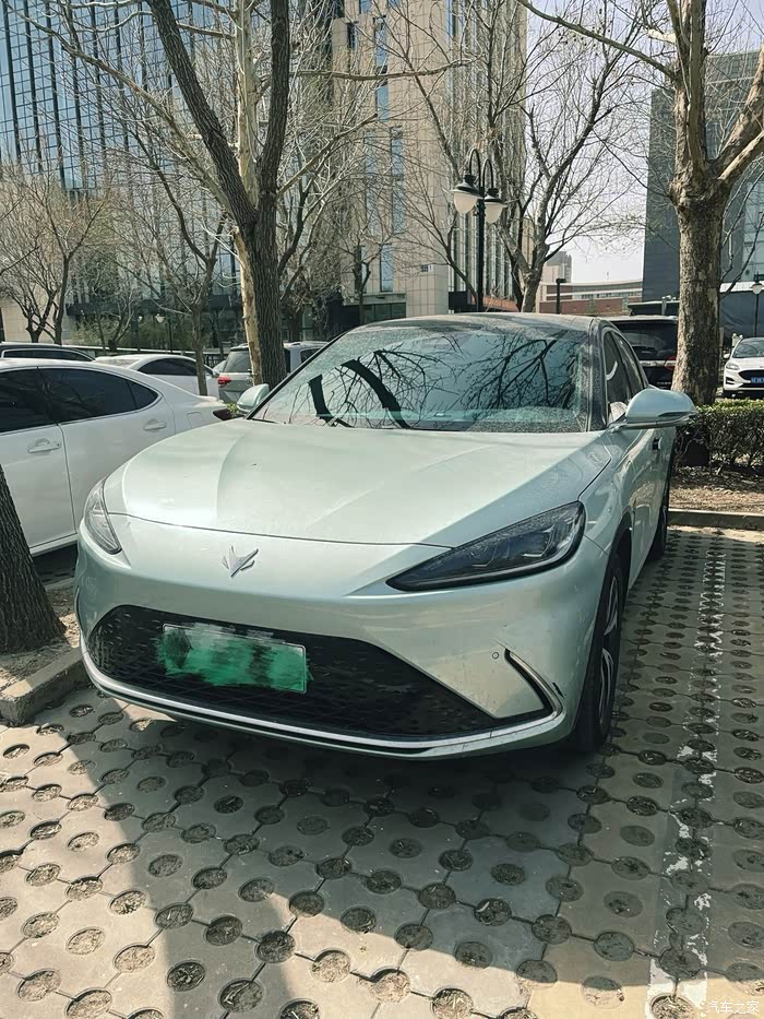

有了第一次使用,我对遥控驾驶产生了浓厚的兴趣,第二天又在我家固定车位尝试了一番,确实有了新的发现,当车辆处于非平整路况时,遥控驾驶效果会差一些,例如图五,边上树木长得过于茂盛,将地面顶起了一定坡度,此时使用遥控驾驶,车辆会不停的自动锁止并提示注意周围环境。特意去查了车辆手册里面提到当出现以下情况时,遥控驾驶功能可能无法正常工作:
1.路面不平或行驶至突起的路缘。
2.路面过于光滑。
3.处于坡道且坡度较大。
4. 停车位内有树叶堆或积雪。
5. 一个或多个超声波传感器受到污损或妨碍(如污泥或遇到冰雪天气)。
6. 在过于狭小的停车位,超声波传感器的性能会受到限制,导致车辆或周围物体受到碰撞损坏的风险上升。
所以遥控驾驶最理想的使用场景还是摩擦力大的平整路面。
1.路面不平或行驶至突起的路缘。
2.路面过于光滑。
3.处于坡道且坡度较大。
4. 停车位内有树叶堆或积雪。
