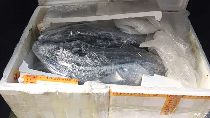

我在广州视觉车灯购入混动版大灯总成、至尊日行灯模组、改装线材,阿泉兄保持微信指导。现场改装施工仍然交给了成都本地的天一车灯,上次改装日版氛围灯时印象很不错,这次周末依旧上门找师傅安装。安捷急件从广州到成都用了4天,运费50元,拆掉木架把泡沫箱扔进大奥的后备箱,go go go!
木架拆掉了,这包装够意思
扒掉各种薄膜,大灯真容颜值很高

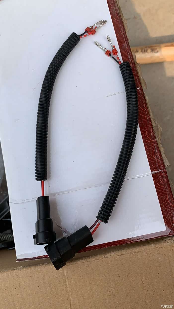

卖家制作的转换线,这是光导条ACC接线和转向辅助灯接线
这是低配非LED大灯组更换中高配LED大灯组所需要的近光灯转接线,老款的舒适&豪华版升级高配大灯就需要这条线。

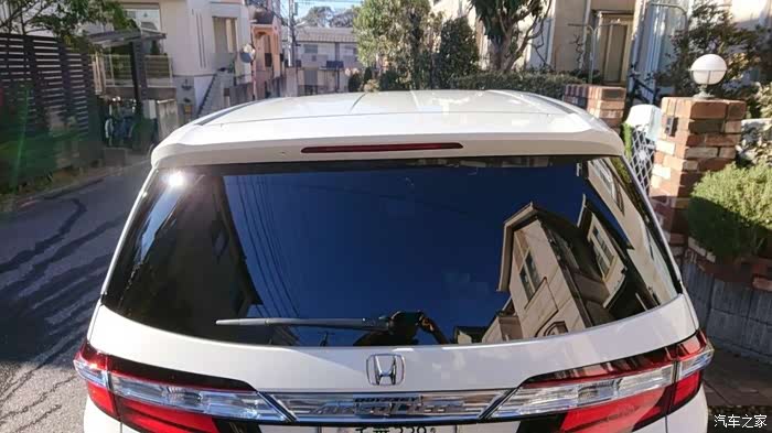

日本17款混动版,LED雾灯增加一些现代感,前脸却有所收敛,合理的设计和搭配让灯组自成一道风景。
尾部大面积的灯带设计非常出众,夜色中的奥德赛其实更加漂亮
