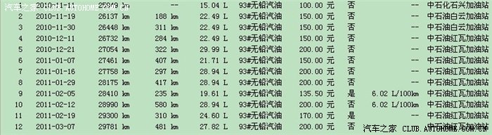

老雨燕,发个油耗跟大家讨论一下油耗计算方法。

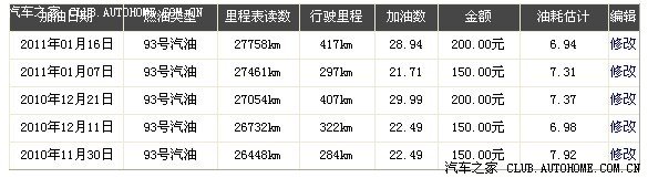

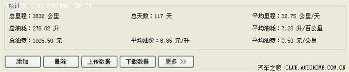

刚才又去加了油,把数据加了进去,软件计算的油耗如下:

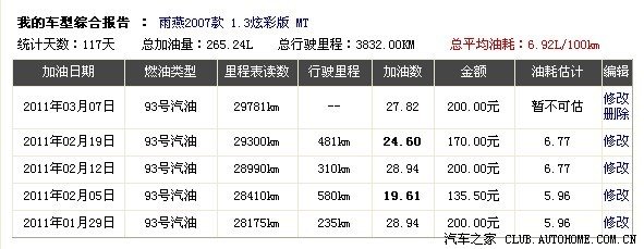

我觉得油耗计算公式不对呀,到目前为止总里程是3832公里,而总油耗应该要减去今天加的油27.82L,那总油耗应该是265.24L,那么平均油耗应该是265.24÷(3832÷100)=6.92L/100km
我在汽车之家油耗估算器里面填写计算以后的结果也是6.92L
