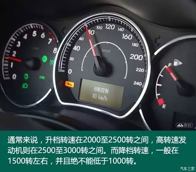

注意换挡转速
通常来说,升档的转速在2000至2500转之间,降档的转速一般在1500转左右,并且绝不能低于1000转,否者会对发动机、变速箱造成比较大的伤害,同时容易产生更多的积碳。

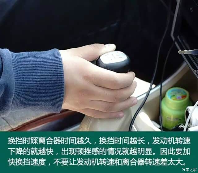

加快换挡过程
当换挡松油门、踩离合时,发动机失去动力,转速下降的比较快,但由于车速并没有下降,所以此时负责传动离合器片转速并没有下降太多。因此要加快换挡速度,不要让发动机转速和离合器转速差太大。

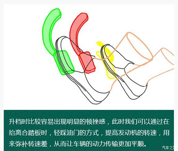

升档时可以轻踩油门
我们既然知道了发动机转速和离合器片转速之间有转速差,所以就应该了解如何去弥补,让车辆在换挡时,更加平顺。

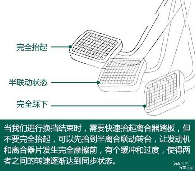

利用好离合半联动
实际上即便是加快换挡速度,轻踩油门,有时候也会出现“顿挫感”,所以在换挡时,利用好离合器的半联动状态,车辆的动力输出就会变得平顺的多,也减轻了“顿挫感”的出现。而这个方法,无论是升档还是降档,可以是适用。

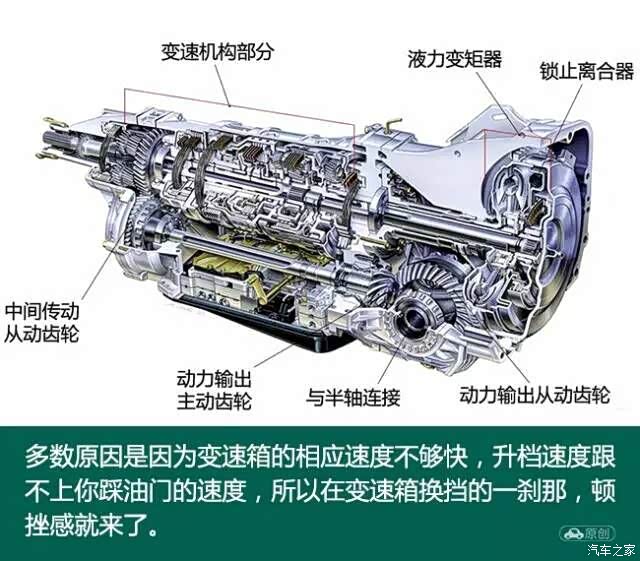

自动挡也可能会有“顿挫感”
实际上自动挡在升降档时,也会有出现“顿挫感”的情况,并且多出现加速升档时。所以在开AT自动挡车型时,一定要温柔些。
另外,为了解决动力传输的平顺性,如今一些自动挡车型的变速箱,升级到双离合技术和无级变速技术,来解决顿挫感这个问题。当然,价钱也升级了不少。
