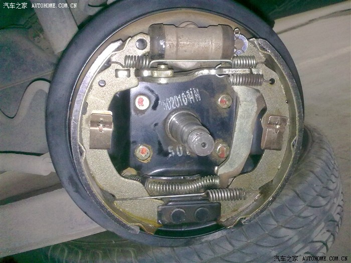

安装刹车片

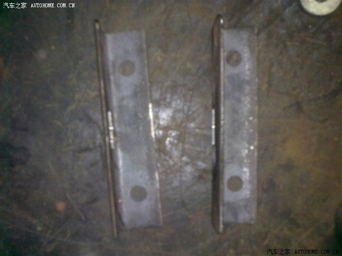

装好的刹车片,定位卡子和弹簧片也换了新的。
旧的太绣了。
