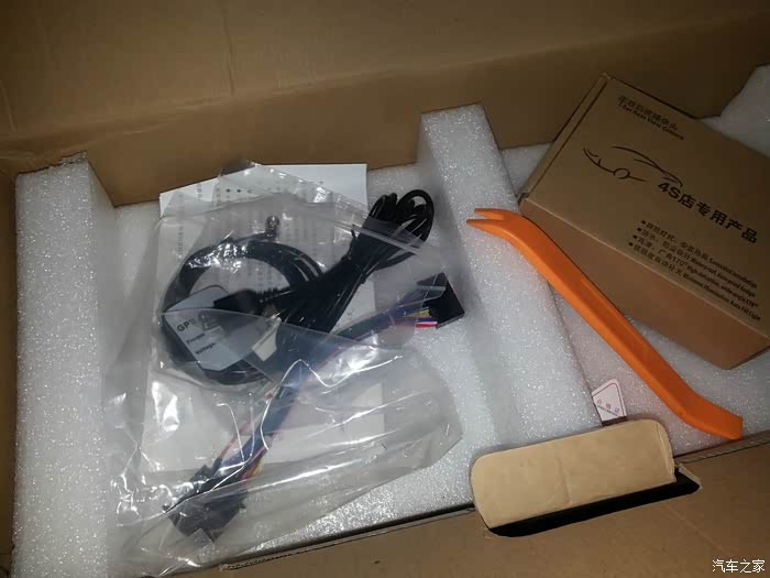

包装很厚实,
送了拆机工具。

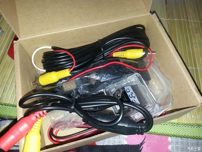

倒车后视摄像头及线材。
无损尾插转接线。

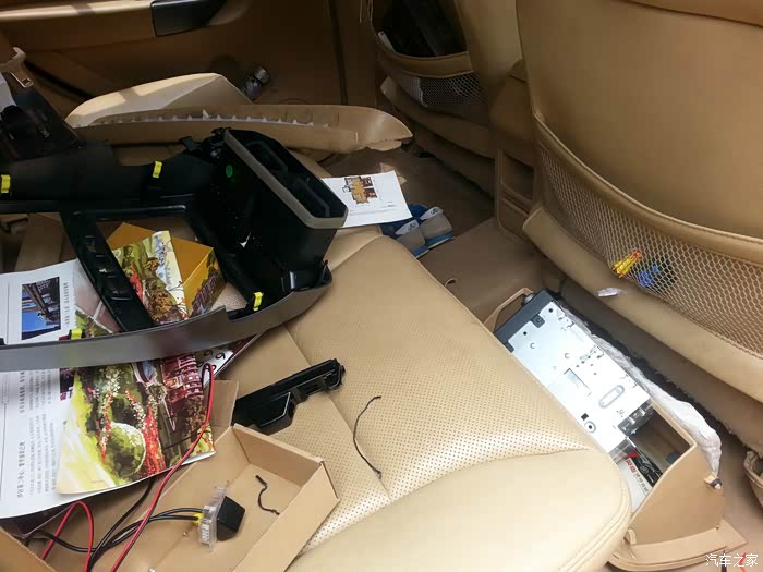

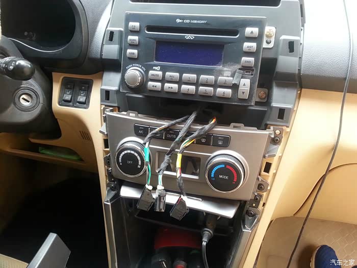

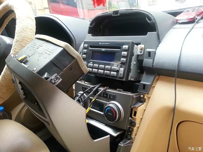

从中控下面开始翘,在用力往外拉,面板就下来了。

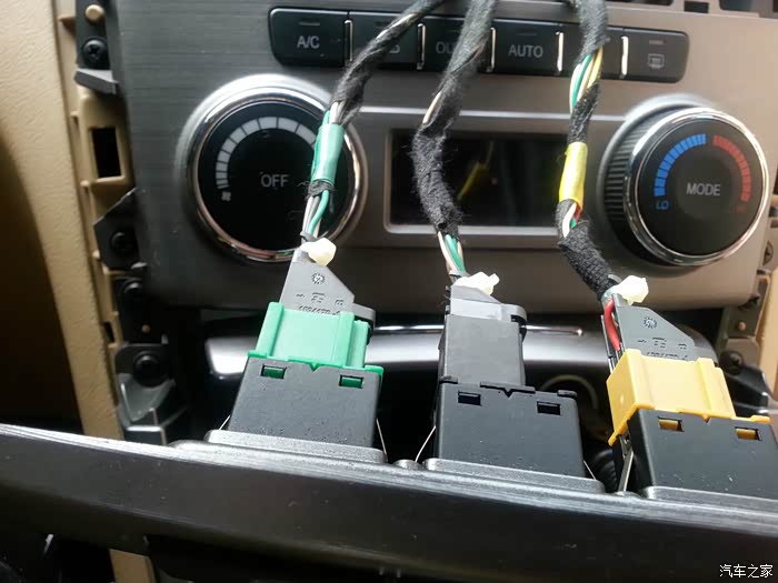

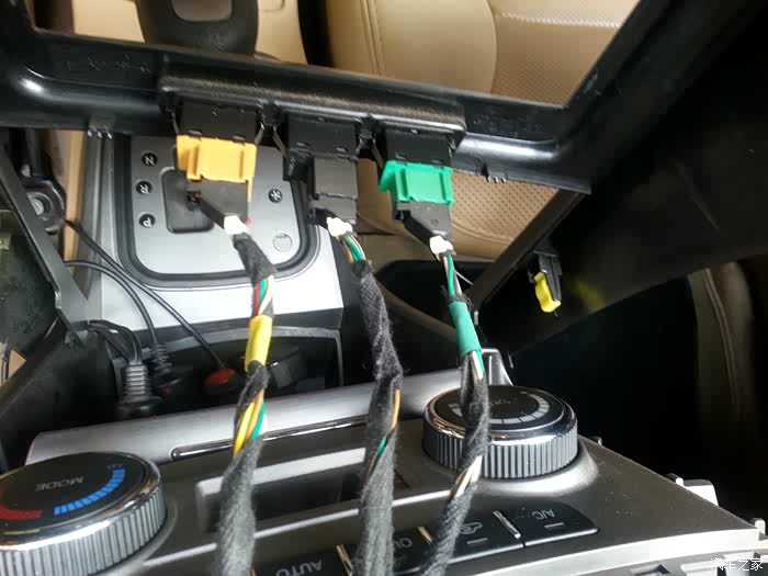

用手机照相,把各个线束的借口位置留下资料,一会转回去时候有个参考。
前后雾灯,双闪应急灯。

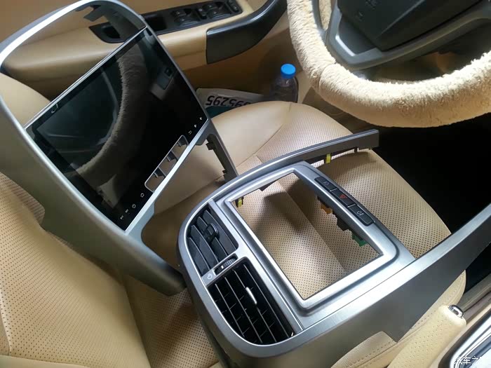

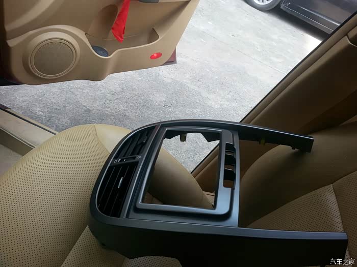

14款以后的不需要另外买空调出风口,不匹配。我的是另外配了出风口的。

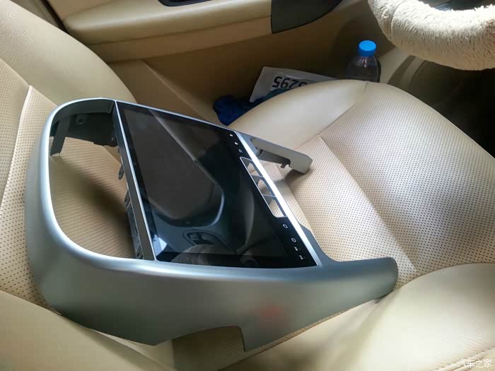

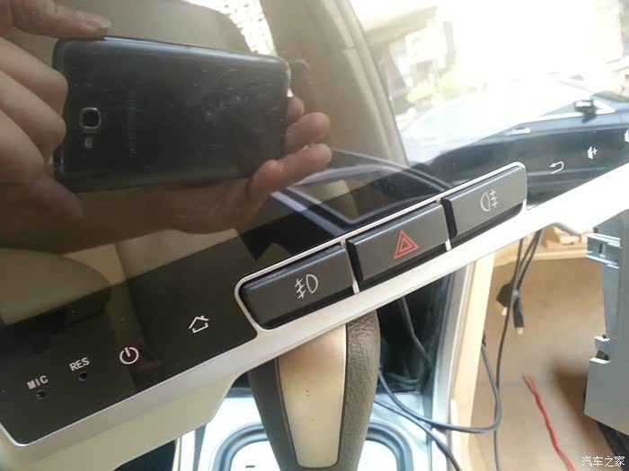

导航自带面板。
对比。

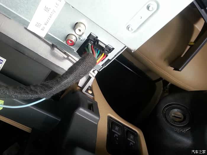

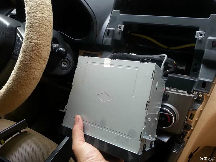

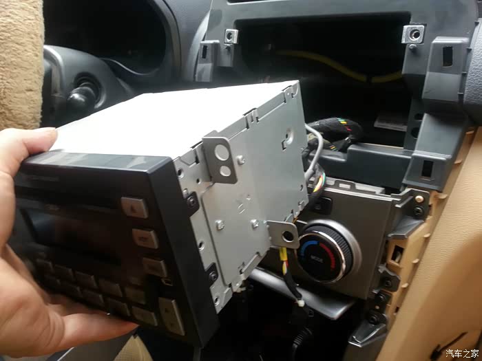

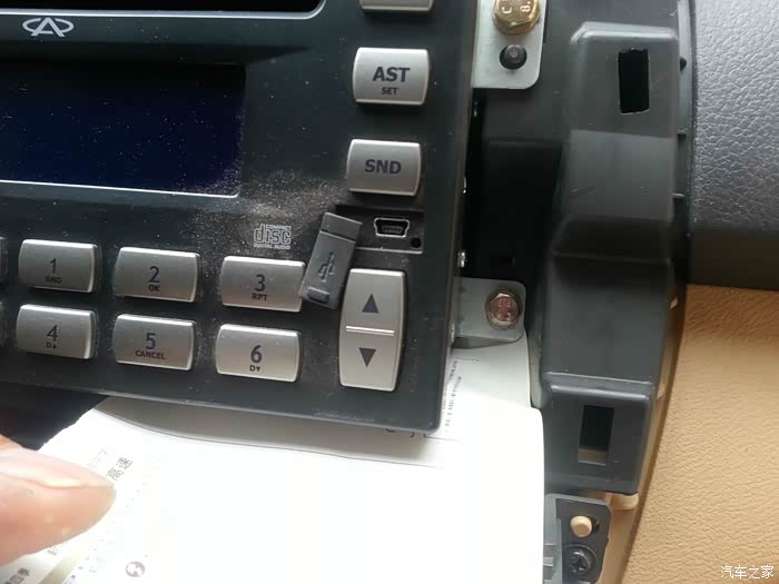

拆原车cd机。
这几款螺丝要用长的套筒。

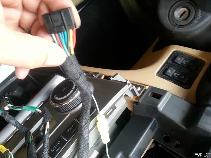

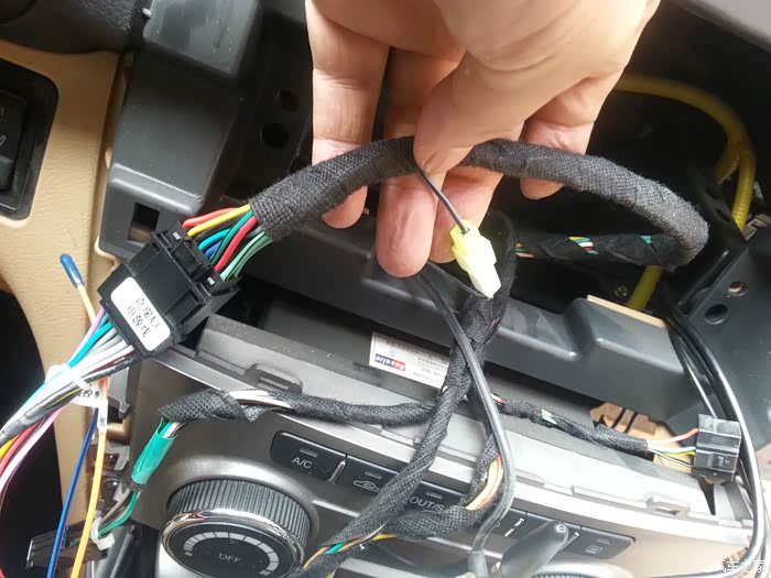

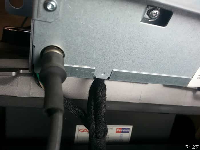

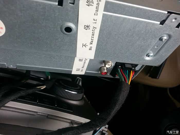

原车尾插线束。
收音机插孔
这个线束原车好像没接,不知道是干什么用的。
大屏导航面板。

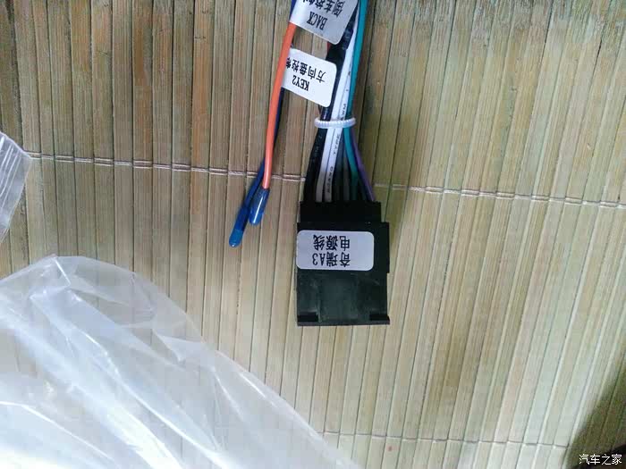

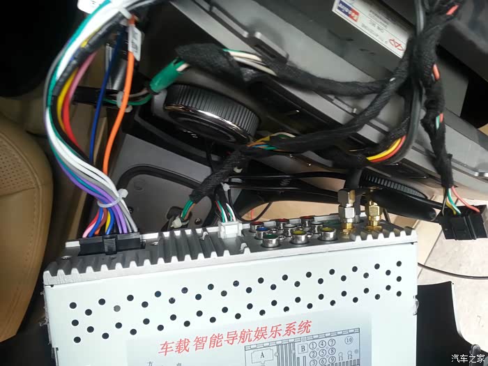

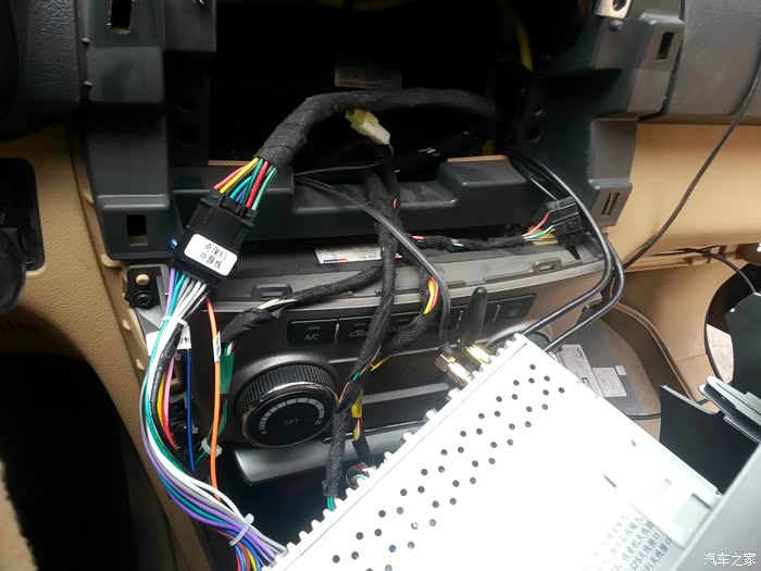

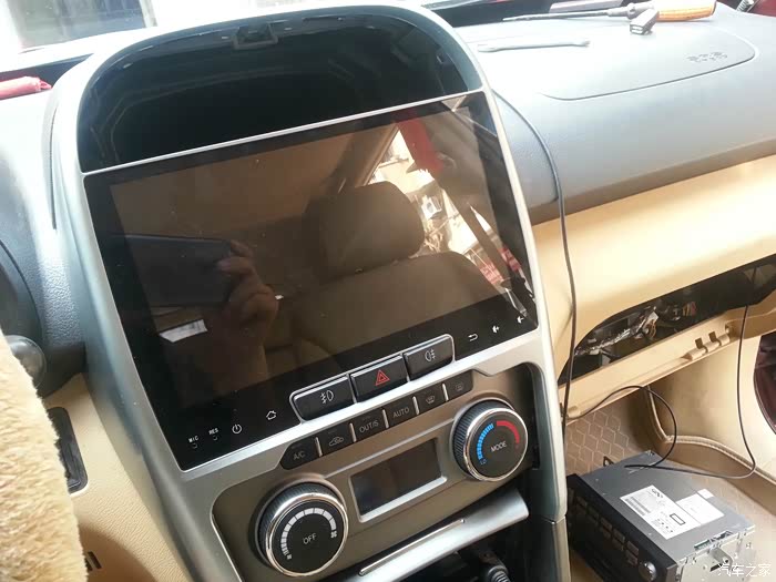

转接线接上
收音机接通,WiFi天线,gps天线,两路usb扩展口。

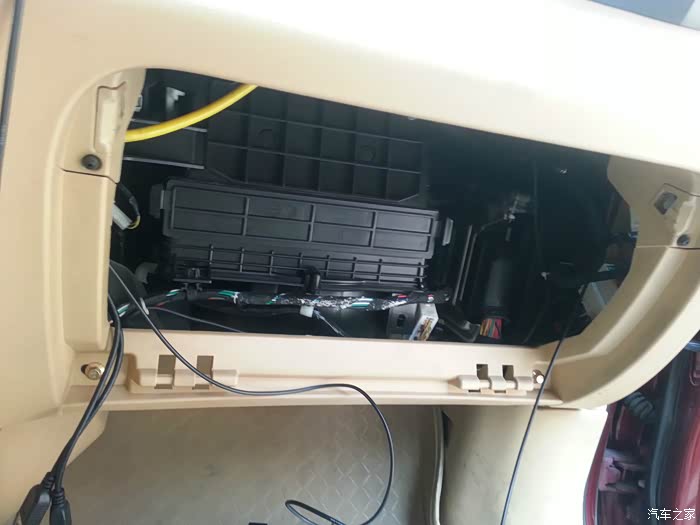

gps天线走手套箱藏在副驾驶A柱里面,效果不错,基本定位秒开。
还原,试机。

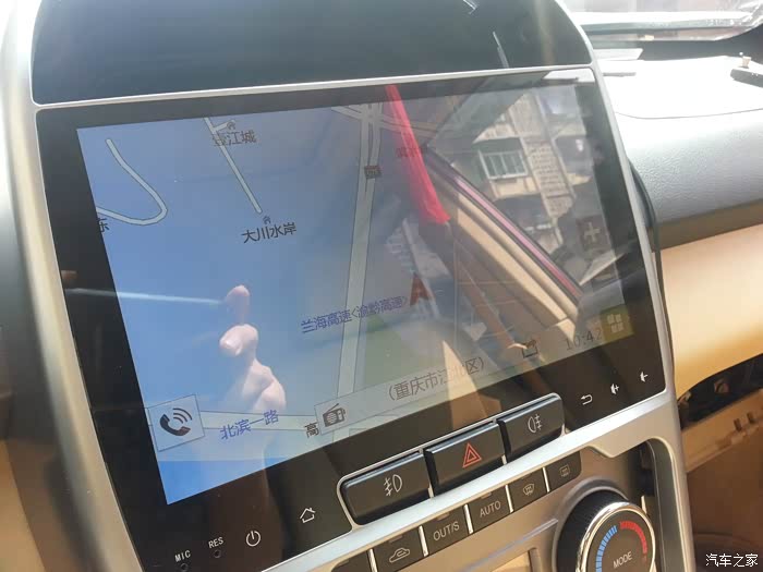

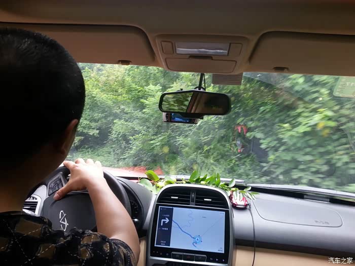

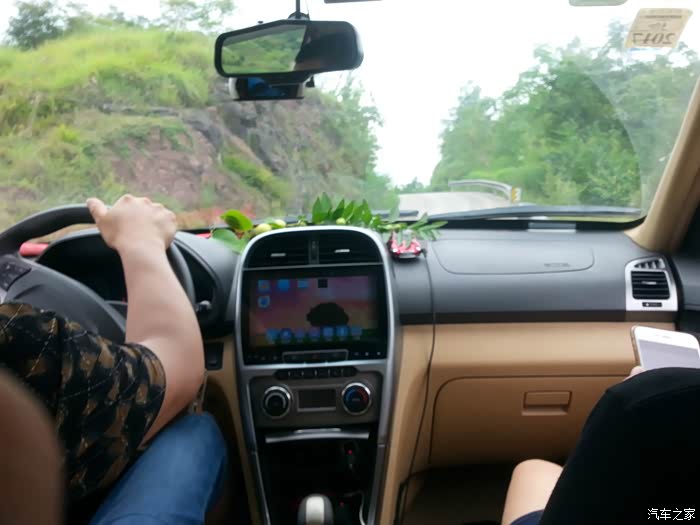

开机正常,定位很快,一般有9颗星以上。
试了一下,各功能正常,音效比原车cd机上了一个档次。

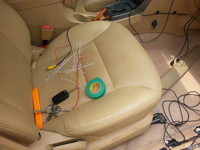

下面开始安装倒车摄像头。
下面开始安装倒车摄像头。

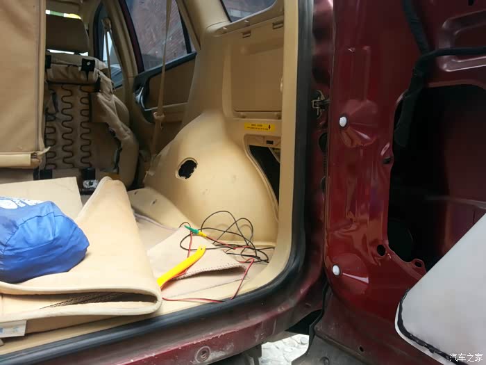

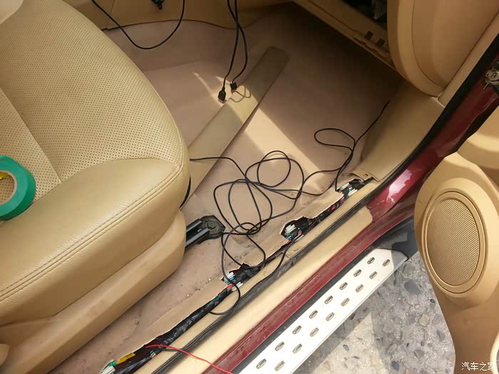

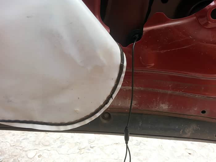

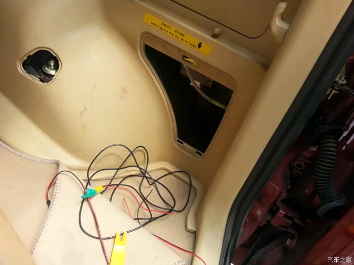

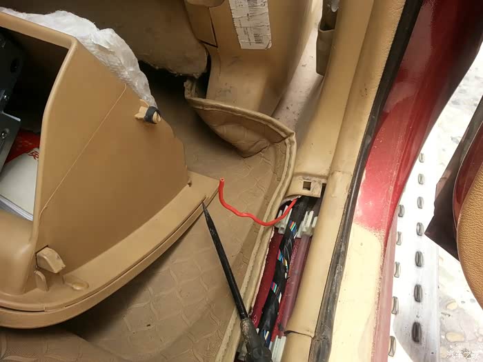

用电源铜芯线辅助穿线。

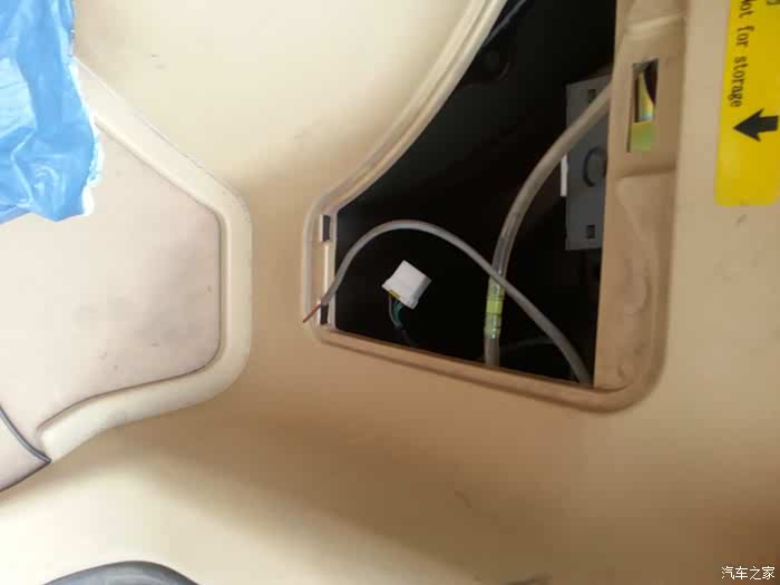

从副驾驶位下面走线,一直到后背箱检查口位置。

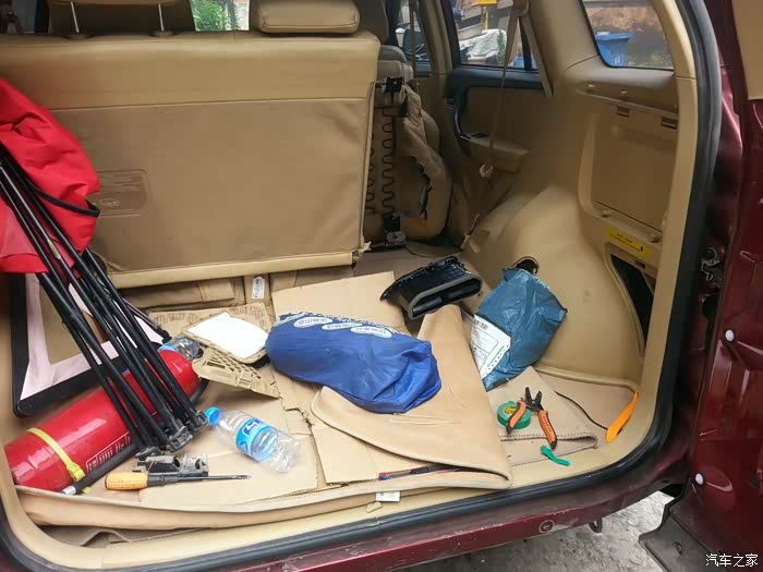

一直走到这里,

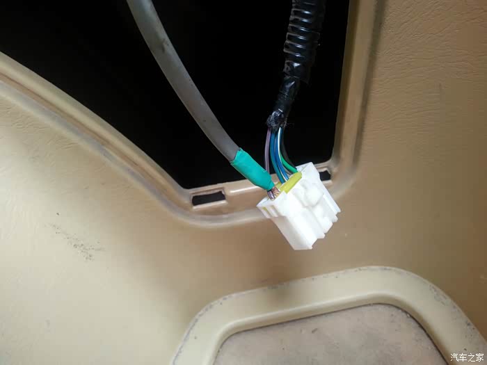

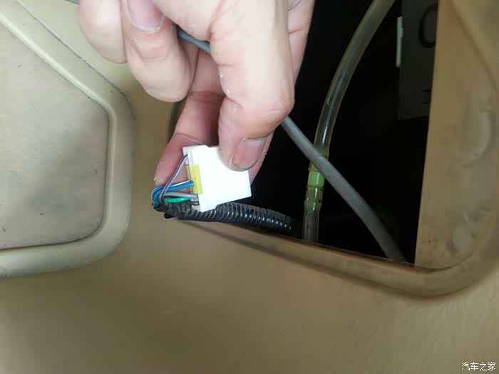

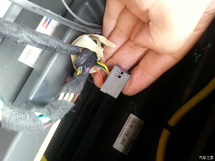

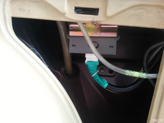

在倒车雷达处取电,不用破线。
就是这个插头。
把插头上黄色的卡子翘下来,把摄像头正极并在里面,然后恢复黄色卡子,卡牢。
用胶布缠好。

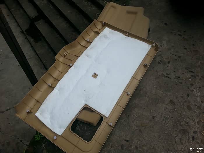

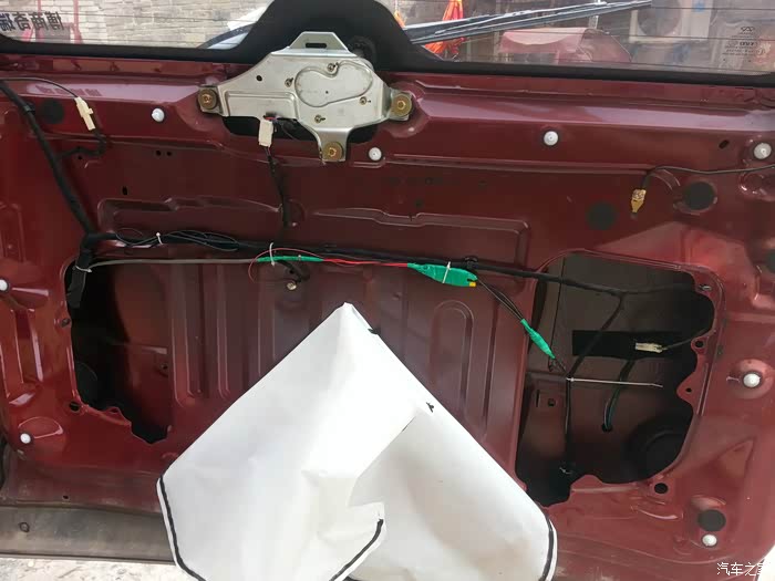

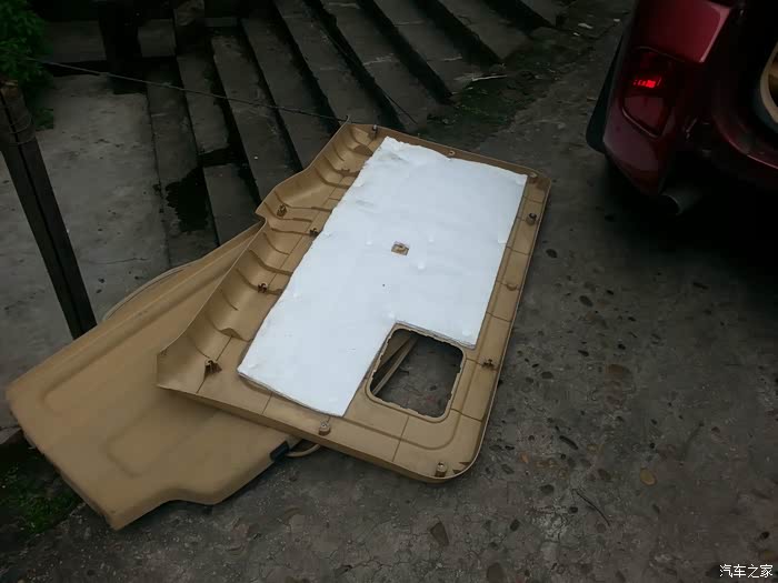

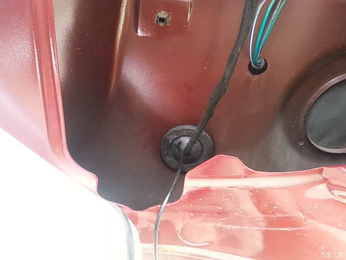

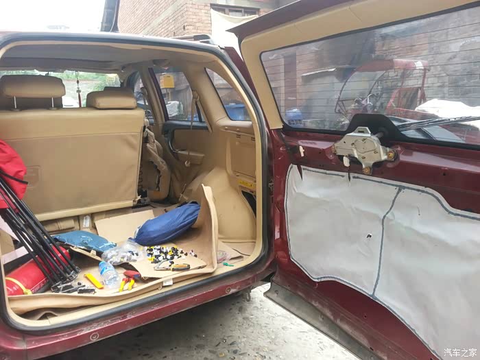

穿后门线费了一些周折。
后门板卡子断了不少,不过有准备。
倒车摄像头装在后面牌照灯的位置,因为12款瑞虎牌照在后保险杠左边,所以倒车影像偏左,右边有些不准,除非打孔摄像头装中间。
安装好实用将近4个月,总之感觉很不错。导航也给力,高德地图数据更新很快。有人说手机导航数据更新快,我说一样的,开启手机热点,与车机互联,可以免流量给车机更新最新地图,查看实时路况很方便。不导航时小朋友也可以看看动画片。
每次插钥匙自检,导航屏幕启动,打火又黑屏启动,相当于两次启动,没解。其他还好,推荐瑞虎升级。
