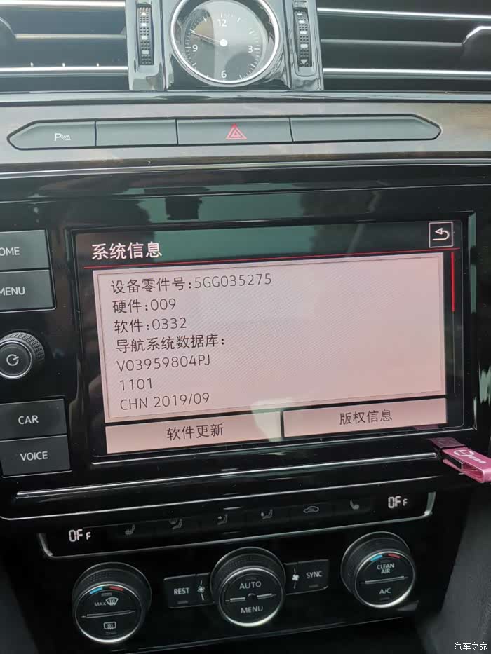

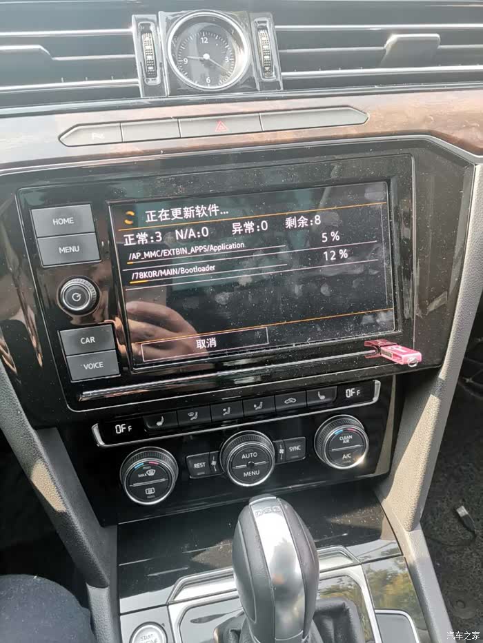

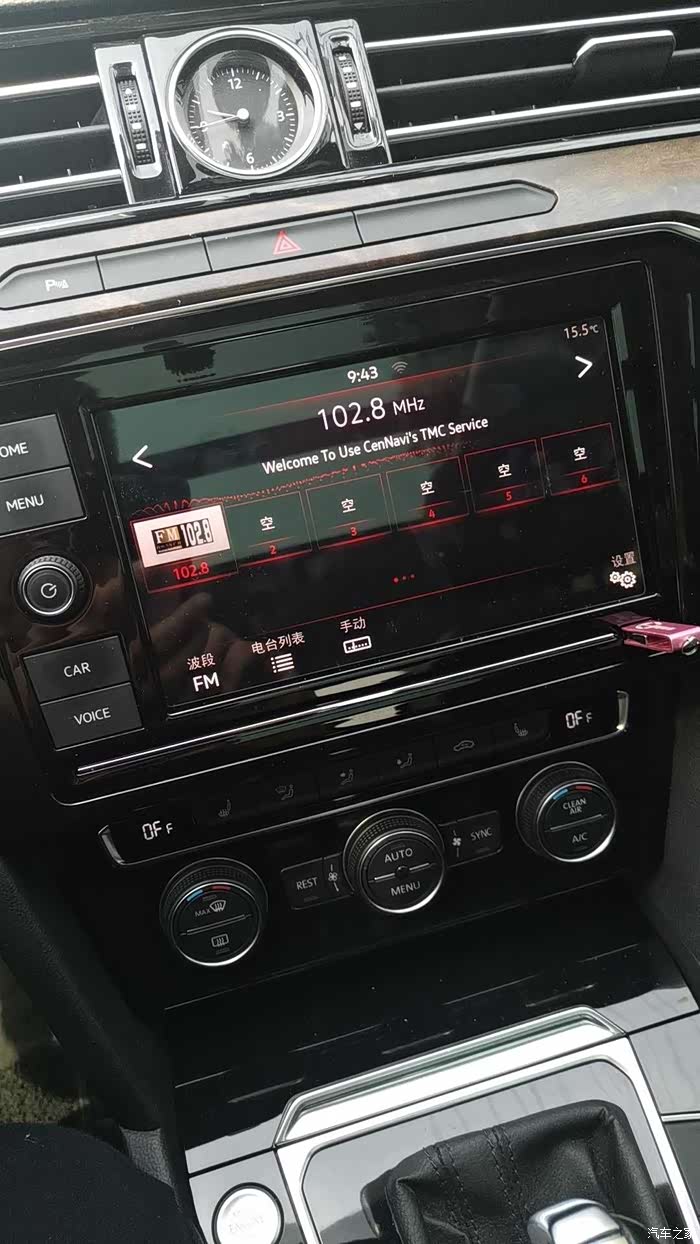

换了没有几天看到论坛里面有275的可以显示电台徽标,不是原来光秃秃的数字。于是微信联系对方实体店安装老板。对方不知道是嫌麻烦还是真不会,直接说他不会(这才距在他那里换屏幕20多天),于是自己在上网找到合适固件,完美显示电台徽标。(最后还是提醒一下各位,刷机需谨慎,要不然变砖头,我的就差一点黑屏)

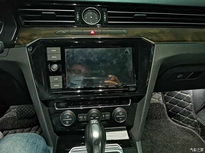

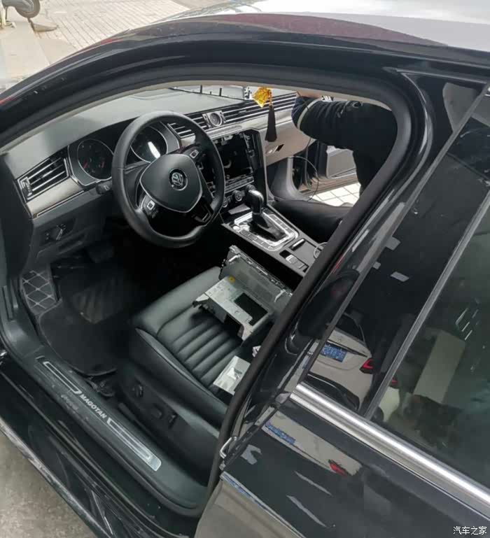

拆除原来的6.5安装8寸

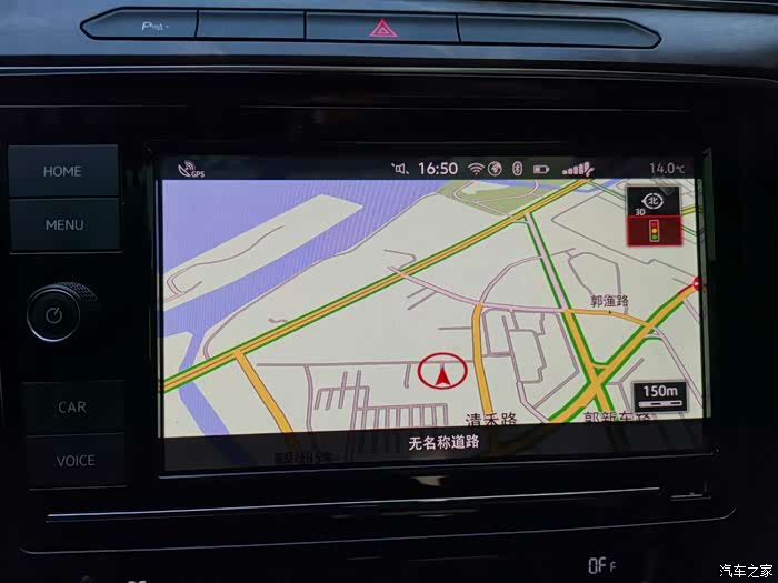

导航显示状态。

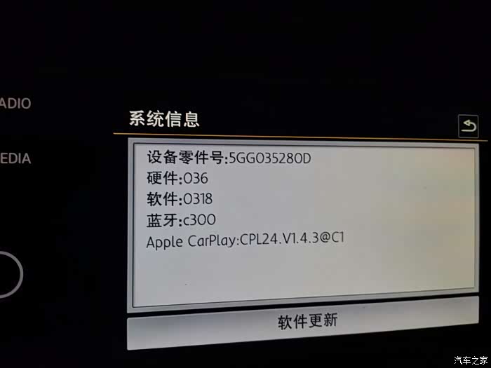

这是原来6.5寸屏幕的280系统
275升级0332软件,升级后显示电台徽标

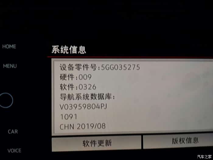

275没有升级前的0326软件
275没有升级后的0332软件
