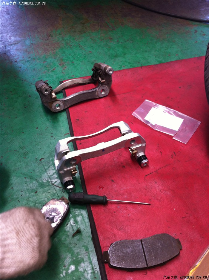

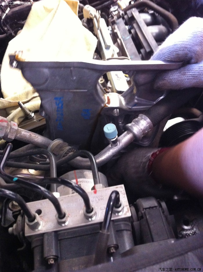

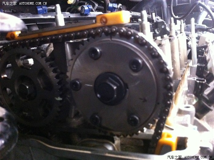

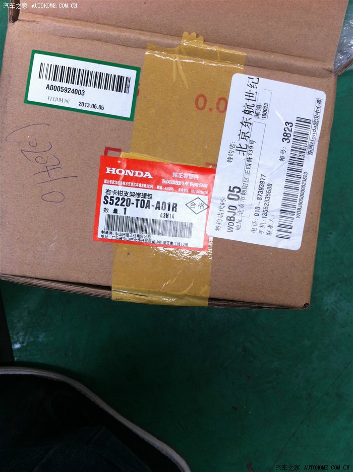

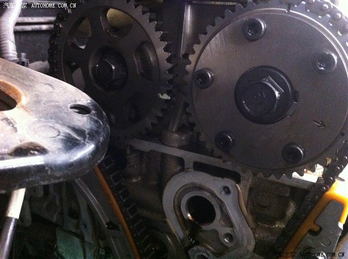

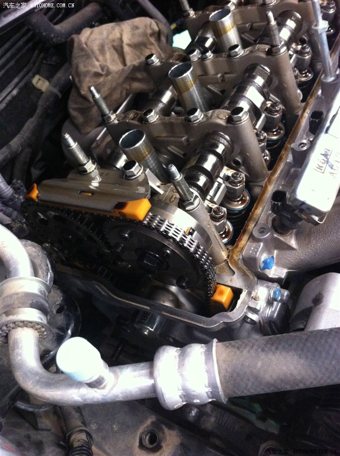

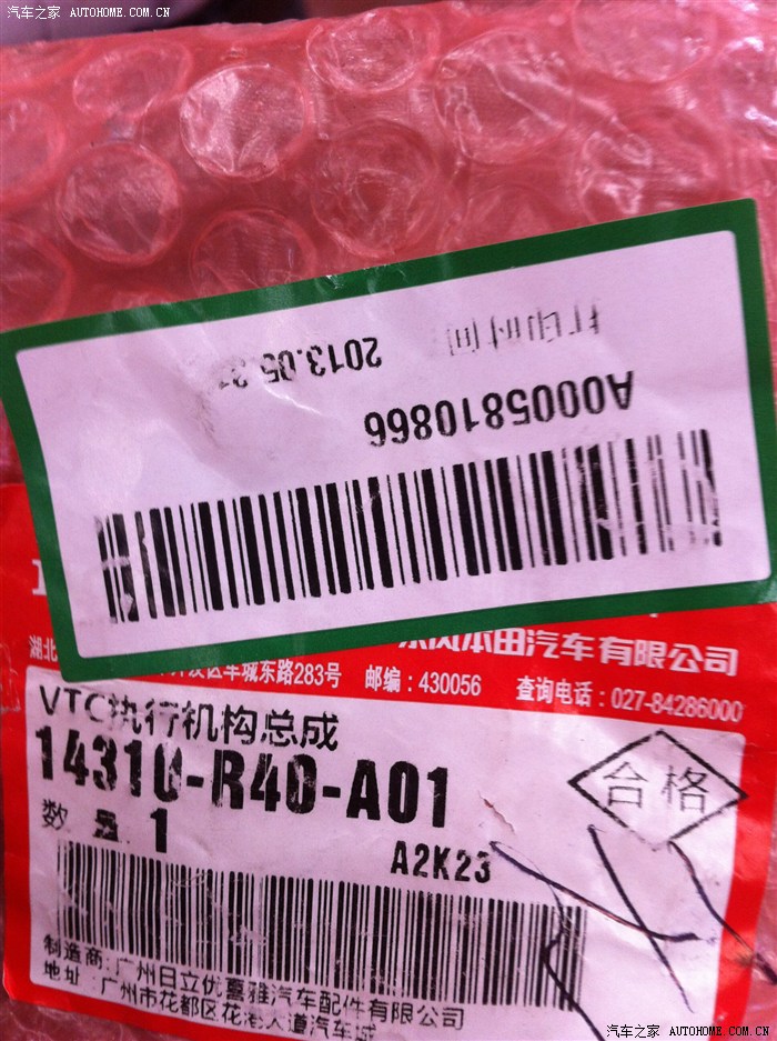

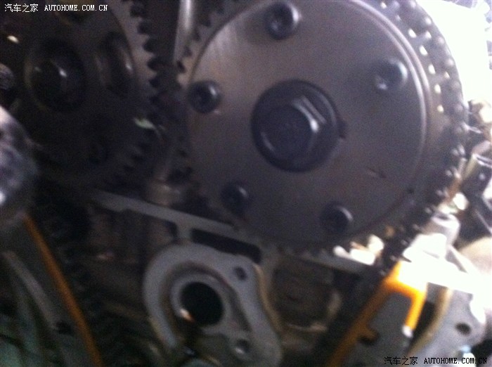

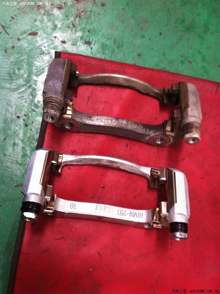

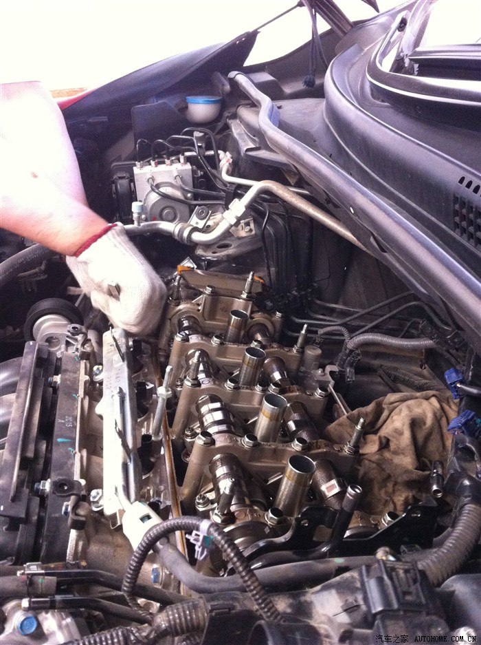

3、等到2012年11月悲催的事来了发动机出现异响一启动会哗啦哗啦的金属撞击响再灭火会出现铛的一声,马上和4s店沟通他们要求录音上报厂家,我当天晚上打开前机盖一个人发动一个人专门录音,后转发给4s店然后他们告诉我等厂家回复。我就开始了漫长的等待!!等到2月份过完年差不多3月初还没有给我任何答复,直接杀到4s店质问结果答复是厂家没有解决方案让我们记录下响的时间温度等,当天晚上打东本400电话问我上报发动机异响怎么没有答复,客服小姐说:“非常抱歉给您带来麻烦,对不起等等,然后查询没有关于我的车上报情况当时哥们就火了,第二天打4s店电话他们说他们上报技术部客服查不到。(估计再次被4s店忽悠了)到了4月份哥们的小宇宙爆发了天天打400电话,然后投诉4s店,客服永远都是抱歉、对不起之类的,问什么时候能有答复她们说我们只是一个反馈平台会和厂家反应并且有厂家负责人员和我联系,漫长的等待啊无人联系我!(期间4s店让我上保险直接拒绝,售后都解决不了上毛保险。自己电话上的保单送上门送一堆东西呵呵价格还便宜。)最后想到投诉维权,直接上北京103.9的汽车江湖投诉,网上发帖2次然后103.9的人和我联系要电话采访(发帖到采访也就1个星期,这速度不得不赞一个。时间应该是4月27号左右周四)。最后梁红老师说厂家说给我换vtc作动器已经和我沟通了并同意(我真没有得到消息更换哪来的同意?)单大侠也说要更换!下午就接到4s店电话说vtc作动器问题,现在不让我换说换了现在也没法测试(因为这个声音只有冬天响)而且不一定解决问题,告诉车质保3年没事开就行了北京这样响的车差不多有几十台。我当时没同意让他们订货给我更换,开始不想让我看着维修说怕看了把车拆散了心疼。哥们对4s店人没有信任了,6月20号早晨10点多到得4s店开始进行更换vtc,到了下午4点左右基本搞定(辛苦了维修那哥们中午饭也没吃上,售后经理几乎全程陪着,并送我次保养清洗节气门等600多大洋呵呵,这哥们还算比较满意)要求第二天去取车怕粘侧盖和上盖的胶不干。第二天取回车把油耗公里清零,发现油耗下来了呵呵10个左右。心里小得意一把虽然不知道还响不响但是油耗下来了!祈祷不再响了。到了7月6号打电话告诉我给我解决刹车异响(困扰我1年了才出方案),去了更换了刹车片前轮的左右卡钳,然后试车果然异响消失。
哥们高兴没有3个月10月9号北京天气还不冷温度还没有零下呢,异响再次出现!!!!!直接录音杀到4s店售后经理接待,技术总监还埋怨我说,告诉你们别修不听现在又响了吧当时没有把握你们非不等。气坏我了就差上手揍他了车有问题我修还是我的错了!顺便把减震的售后检测了没问题。告诉我等配件有个改良的vtc作动器给我更换,到货后我让他们派人来取车修好再送回来实在没时间去看了伤心了。。。。换完第二天送车回来告诉我测试了都好了没有问题了,到手第三天同样的响声再次出现MLGB的又跑4s店售后经理在结算单上标注次发动机质保5年,提出要求更换发动机。他们答应说上报厂家估计15天-30天能下来,我同意他们拿我发动机做实验测试反正换新发动机就做个顺水人情(二次换完vtc作动器油耗13。5左右),11月30号车该保养和4s店沟通我要跑趟外地保养公里肯定要超200公里左右,是先保养还是等发动机。技术总监回复超3000公里吗?如果不到没事开吧反正也换发动机了没事。到12月15号打4s店电话咨询发动机什么时候到能换,售后经理说北京有个换发动机的没有解决问题咱换不还不能解决吗,再等等。第二天让我们家老爷子老太太开车去4s店沟通要求更换发动机事宜(我外面干活腾不出功夫来,第三天晚上12点多才到家)。第四天回家告诉我免费做了发动机保养了,空滤差速油什么的自己花钱保养花500多,如果换发动机还解决不了问题怎么办把老爷子给问回来了。第五天打售后经理电话说是小日本设计问题换了也解决不了,换了还解决不了怎么办,我告诉你们都解决不了我能怎么办啊!!!不修了??再告诉我如果换签个协议他也好像厂里交代,协议大概就是换发动机还解决不了就等厂家出方案再说。

刹车异响更换卡钳

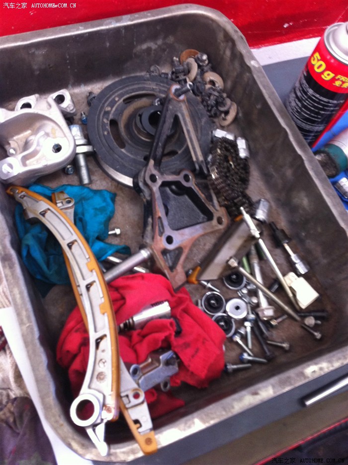

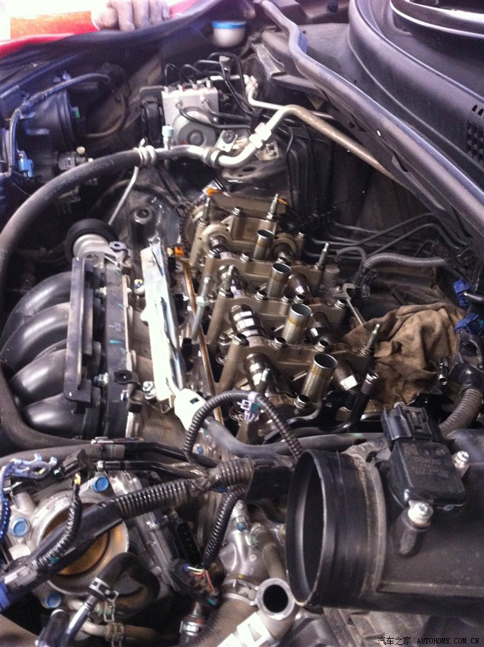

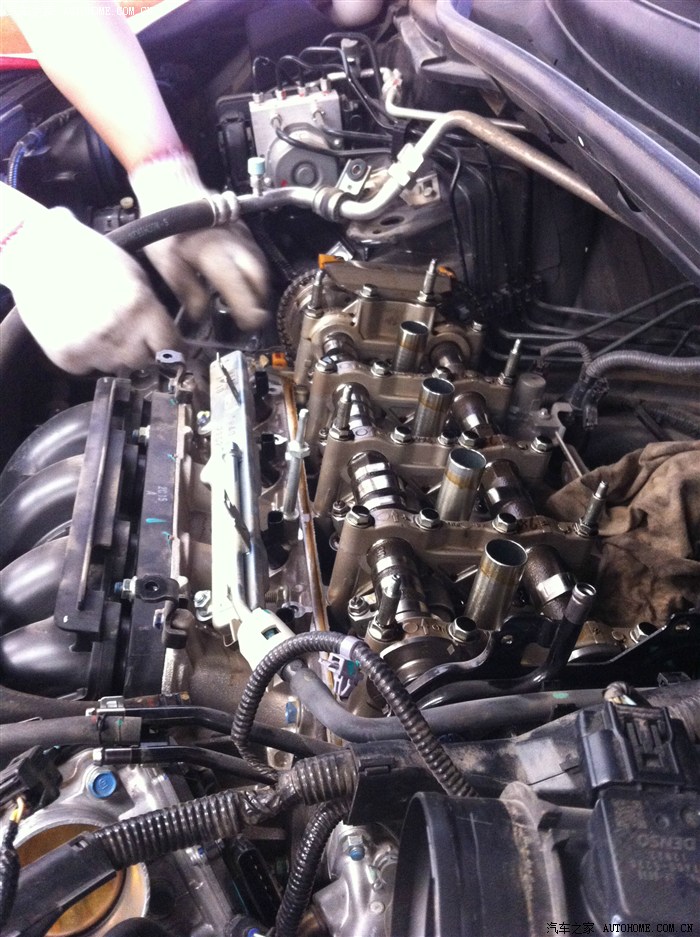

更换vtc作动器!动刀子了开了膛了

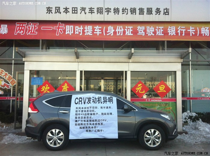

最后来个牛逼的,山东大汉呵呵!!
