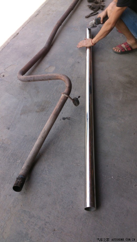

荣威550原车中段两个鼓包,消音效果一般,但感觉排气不怎么通,于是决定折腾一番。到不锈钢批发的商店买了一根最后的不锈钢管子,老板说有64MM厚
测量了一下,果不其然

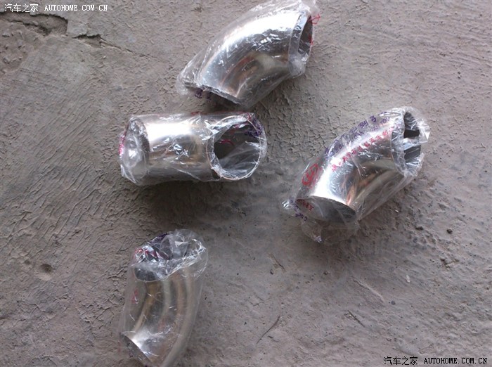

由于550中段弯度比较多,所以要用到几个弯头
原车中段看起来太猥琐了,又细又经不起腐蚀
对比着原车中段来做

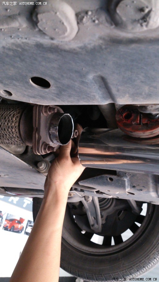

原车挂钩的几个地方也99.9%吻合
