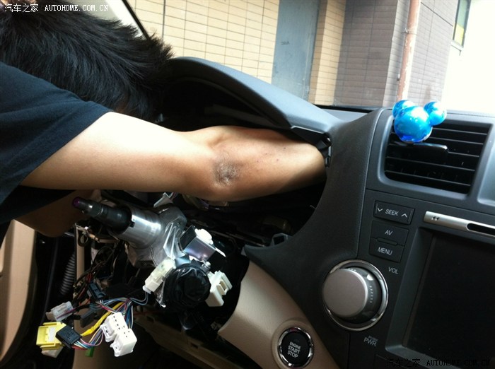

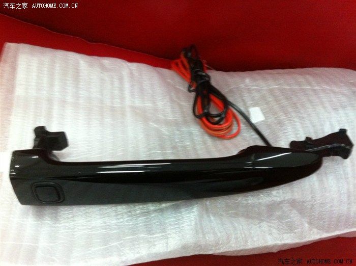

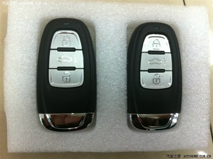

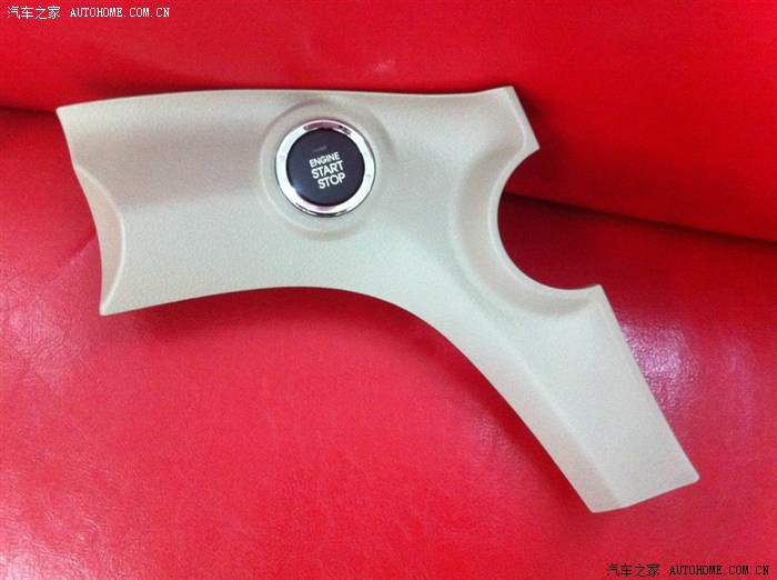

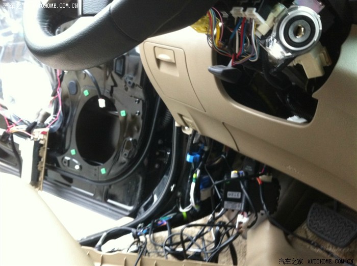

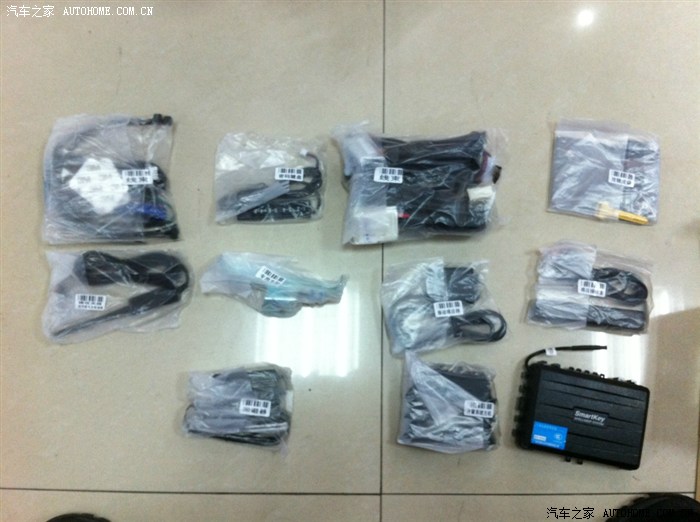

1、雄兵一键启动,我终于要走这一步了,我是在淘宝上购买的,检查为正品后拿到卖家提供的无锡改装店去改装的,结果。。。悲剧发生了,第一次改装碰到悲剧,卖家说50分钟搞定的改装,居然花了5小时,还有一位车友来观看我改装,哎。。。选的店不给力啊,最后我顺路去上海的时候再让上海的改装店帮我整理线路和改进的,郁闷。。。好了上图,买回来的包装
拆门板
换把手
换面板

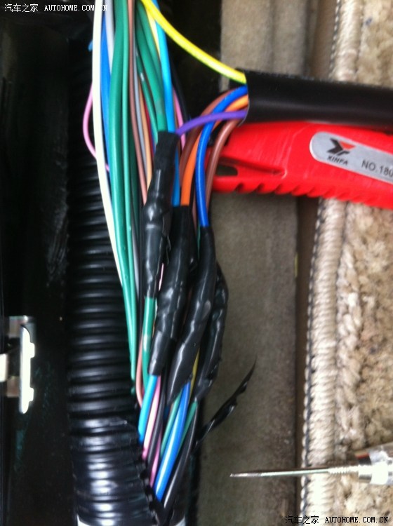

并线连接,师傅不是很专业,找线路找了好久
安装芯片和钥匙插入
居然把芯片有隔音的胶黏在插钥匙出,位置有一点不对就感应不到,真山寨,哎。。。最后我去上海让师傅帮我按在感应最好的地方,就是发白色光圈的里面
然后接在下面,这样就芯片感应最好
一键启动终于完成,不过有的时候偶尔还是要按两下,不知道为什么,网上没有原厂的所以只能用雄兵的,也算大牌了,自动锁窗很有效,在这里我扣了总分5分,稍稍有点不是很完美。

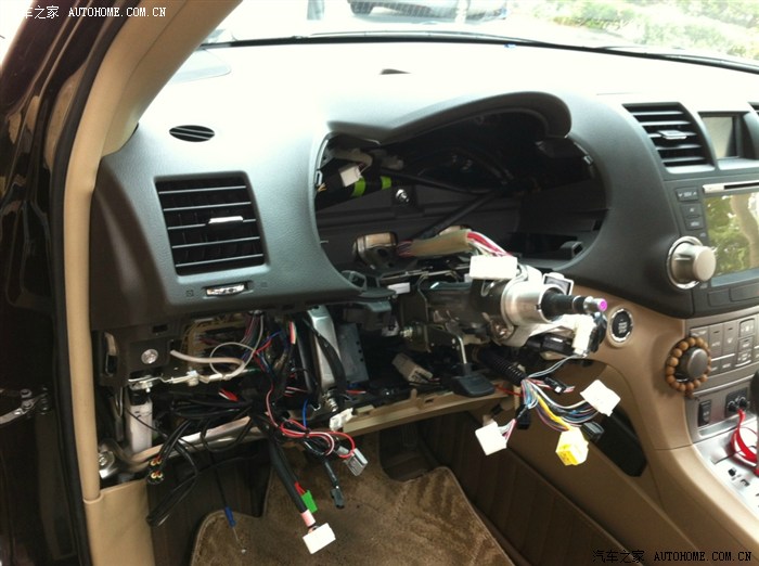

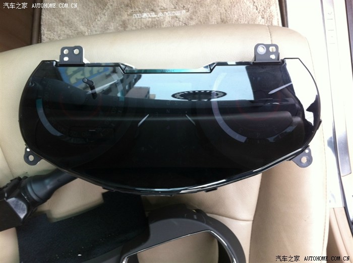

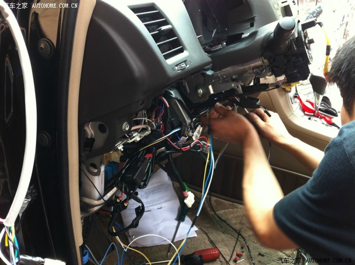

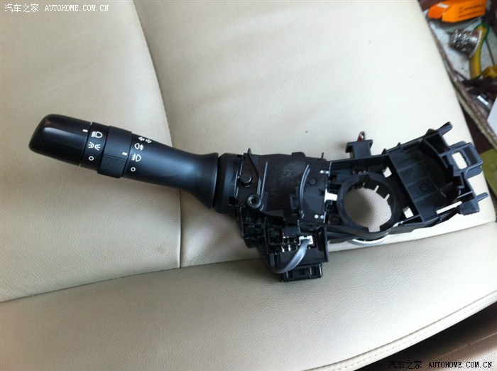

2、自动头灯改装之前提到到上海去改装(就是我第二季里面改装皇冠胎压监测的),顺便在这里做个广告,因为老板真的是非常专业,我佩服啊!!!叮咚汽车改装,老板以前在广汽丰田和一汽丰田都做过,所以改装丰田车没话说,我的胎压监测,自动头灯,电折叠电加热后视镜,音响,四门隔音都是在那边做的,很专业,唯一的缺点就是价格比较高,不过这个手工,这个专业程度,我认为贵点也值了。
老板拆车的手工没话说,三下五去二全部拆光光
这个黑色的胶带就是无锡那家装一键启动的弄的,真丑,太不专业了
原来的灯光控制开关
师傅在安装自动头灯感应器
就是放在这里的
拆成这样啦,哈哈,看着突然麻木了,不知道为什么
自动头灯改装完毕,接了两根线,接到行车电脑里,不破坏原车的线路,很安全,效果也不错,响应速度非常快这样我不用再手动开启灯光了,比较省事(有人肯定会说我有病

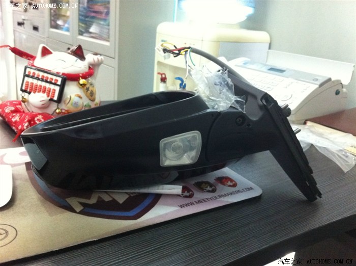

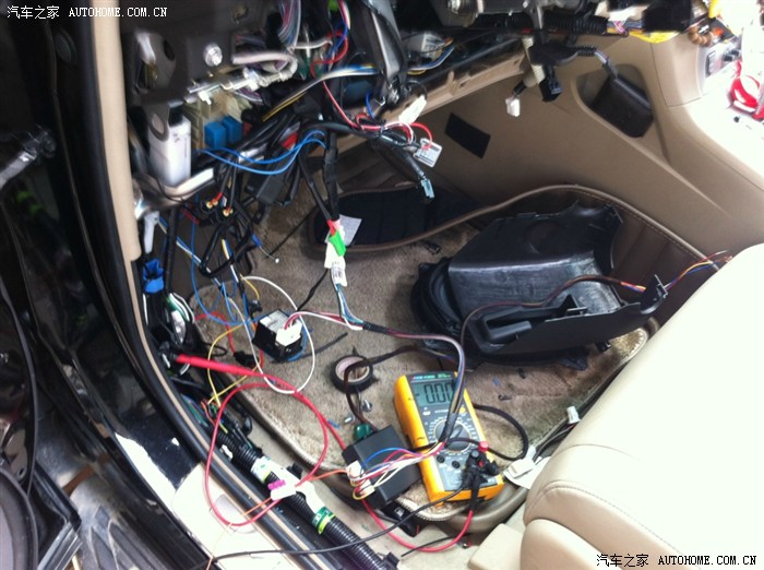

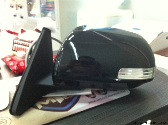

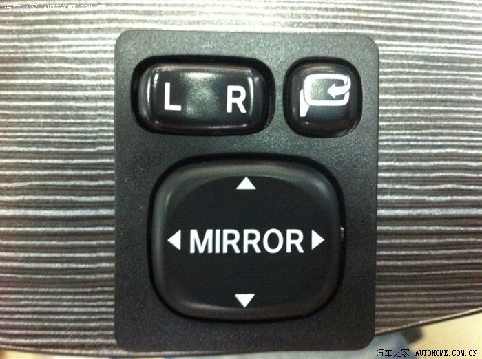

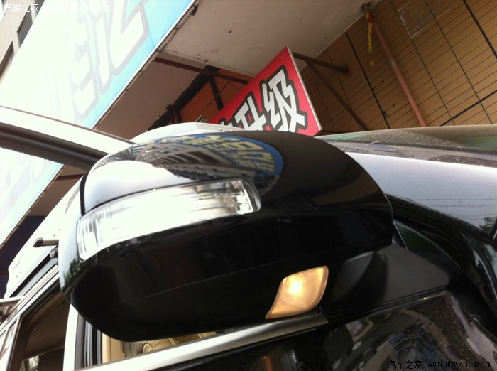

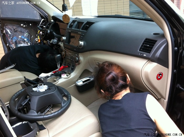

3、电折叠电加热后视镜(总成款),我在淘宝上搜索了很久,最后再奔驰款的后视镜和这一款连选,奔驰款的后视镜是折叠电机和转向灯还有加热板都是加装在原厂的后视镜里面的,所以原车后视镜要贡献出去,而我选择的这款是总成,直接换掉接线接准就好,总共要接6根线。这个后视镜功能我很满意,锁门自动折叠,通电自动展开,挂倒档右侧后视镜自动下翻,按后窗除雾按钮两侧后视镜加热打开,只有一点是最不满意的,在60公里的速度下市区行驶,路面有颠簸后视镜会有抖动,原因是总成的塑料壳子没有原厂的硬,哎。。。不过在之后回无锡的路上,沪宁高速上测试,后视镜没有抖动现象,总之心里还是有个疙瘩,不完美,所以我扣除了15分,忧喜参半吧,这个结果对我来说算是选择失误,姑且打个及格分数吧。所以如果有同学要改装电折叠后视镜,建议在原厂后视镜里面安装电机的那种,话说回来,这里要表扬叮咚师傅,他居然在没有图纸的情况下,就完成了所有6条线路的接线工程,而且接线非常认真,走线非常到位,真是太强大啊,不亏是丰田的工程师,线路了如指掌,1.5小时完成工作,如果在无锡,估计接个12个小时都不一定能完成,好,上图
左右两边都要接线,连叮咚夫人也出马了
线路每一段都用绝缘胶分开绑起来,把一起的线绑在一起
让叮咚师傅露个脸,嘿嘿

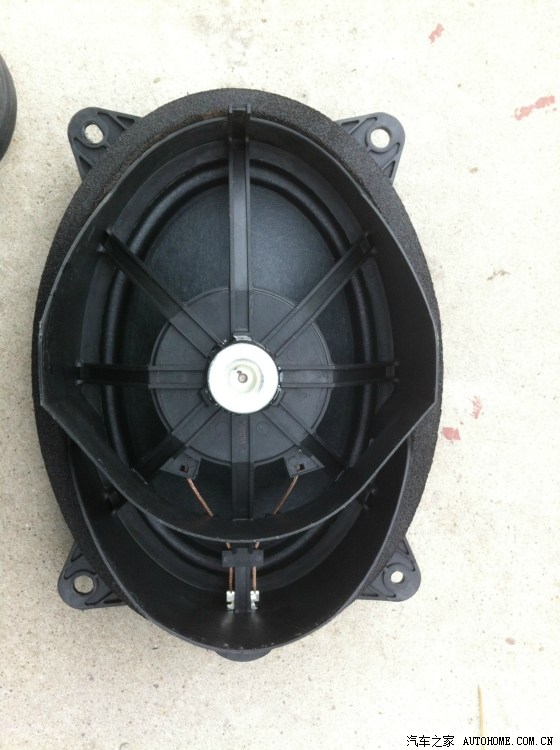

4、阿尔派原装位无损音响大能隔音改装,换音响必须隔音,本来我不打算换音响的,装一键启动的时候把喇叭拆下来的,我一拿,太轻了,真垃圾啊,想到腰去上海改装自动头灯,想想就一起换了吧,还要做隔音,四门总要拆的,于是在网上找阿尔派,发现已经停产了,好在有一家有人刚买了2个月,觉得没有JBL的给力,要换,我就二手收购,哈哈,700大洋,超值啊,不废话上图,喇叭对比
原厂的喇叭和阿尔派对比
原厂的
阿尔派的

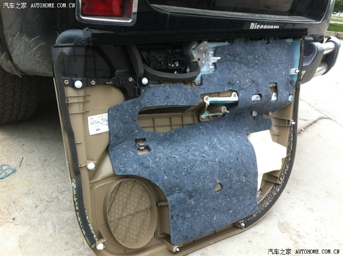

卖家还送了我一套拆车工具,隔音时候门板我也拆了一个,哈哈,很方便

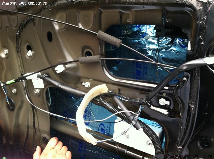

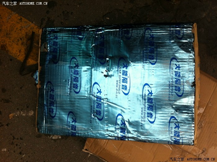

四门双层的大能蓝金刚隔音
师傅施工手艺不错
原厂的隔音给大家看下,基本没有
效果还真的不一样,门板敲上去的声音,完全两样,音响开到40都没有杂音,虽然比不上装低音的,不过也差不了多少,光换了6个喇叭能这样已经很不错了!非常满意!!!

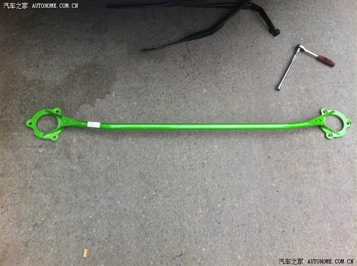

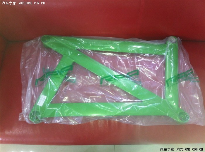

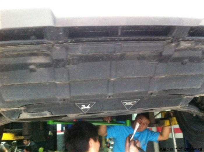

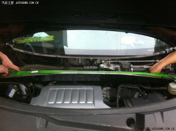

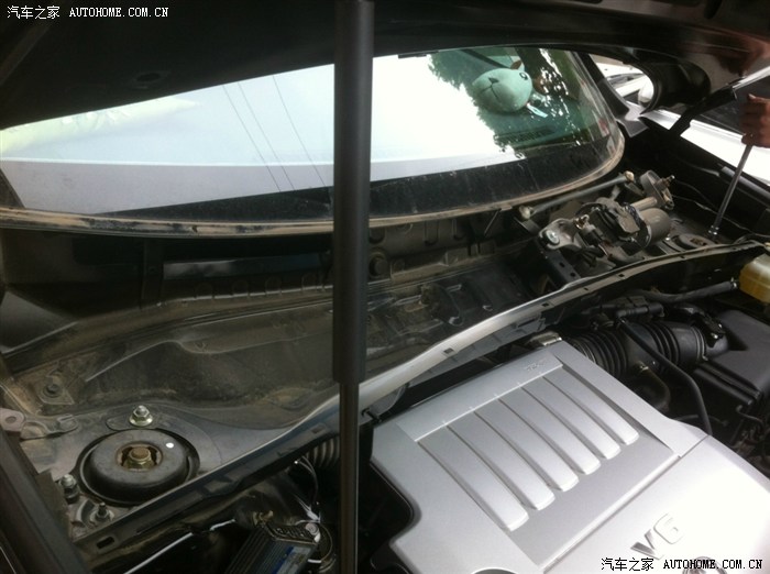

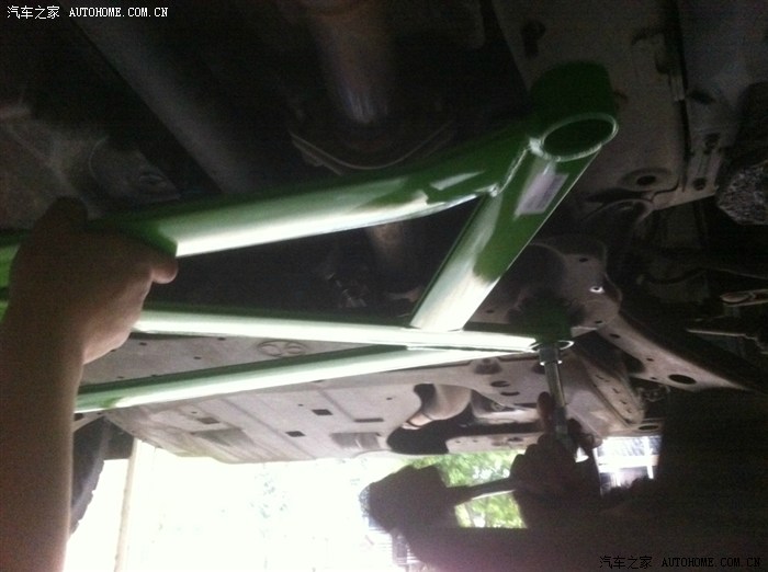

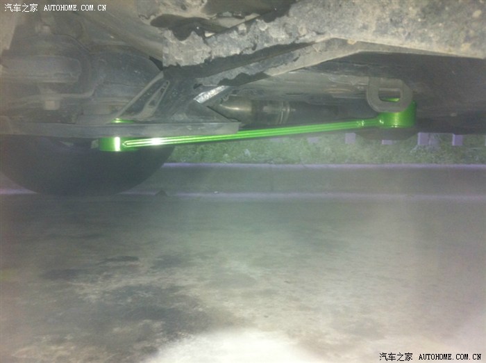

5、这次唯一一个性能提升件,底盘加固和车顶吧,在市面上的底盘加固主要有几个牌子,一个是国内最有名的狮特,还有RPA,TCR(貌似),还有KX这几种的,我比较了一下,TRC、KX完全一样,就是颜色不一样,狮特的形状有点不同,RPA的是最最粗壮的,价格仅次于狮特,最后我还是选择了最兼顾的RPA,绿色,底盘加固有人说提升性能,有人说反而会把没有加固的地方弄变形,总之我是这么想的,汉兰达不适合激烈驾驶,我只是为了在颠簸路面提高车身稳定和坚固,所以变形肯定不至于,当做个保险吧,上图
前下井字托
相当的坚固啊

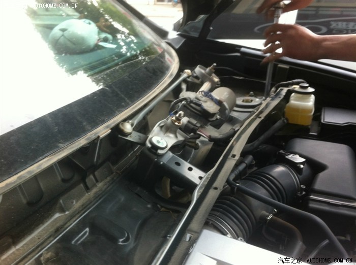

雨刮器的机器
螺丝下下来大概30公分,好长啊,技师收只能一颗下完,装好,再下另一颗,怕不安全,呵呵,吓人的
3.5的塑料护板,很给力,2.7的就没有

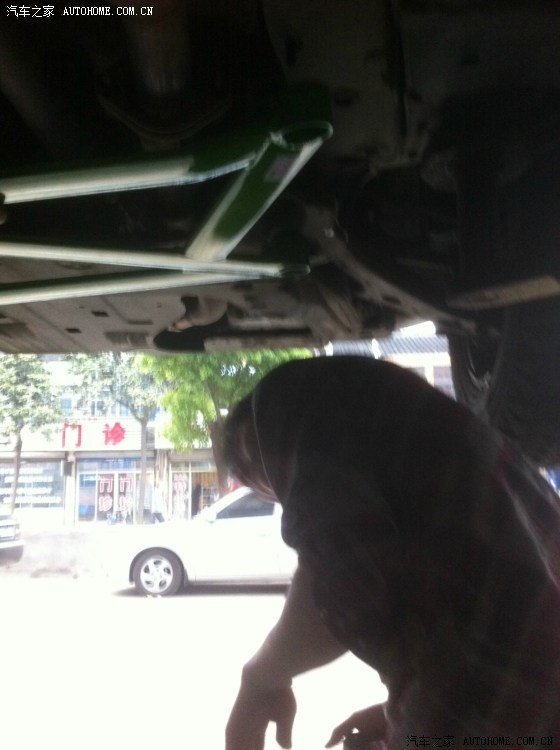

看起来还行,车既然吊起来了,就来看看后面的筷子悬挂
其实没有传说中的那么细,实际三根筷子,他们不受力,所以不用担心
落地照,哈哈,总体感觉还是不错,转向稳定多了,方向盘变重了。这个东西反正也不贵,买了装上总归比不装要硬一点

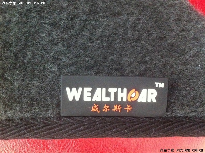

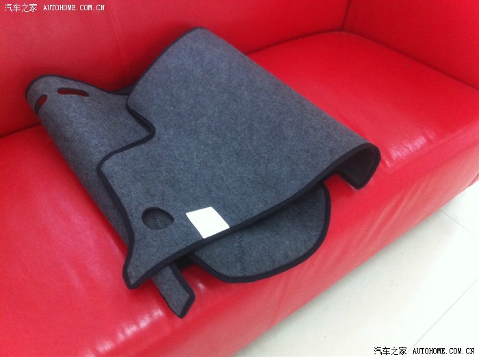

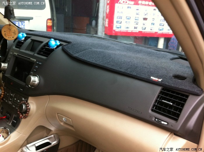

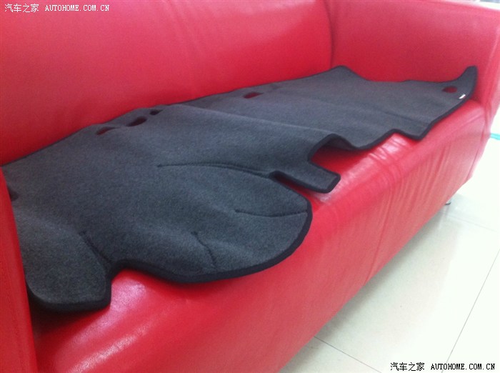

6、维尔斯卡中控台隔热垫,主要遮光隔热作用,貌似感觉没什么用,不过做工还是不错的,御寒应该可以,也就200元,随便玩玩吧,谁让汉兰达中控台都是硬塑料呢,呵呵
