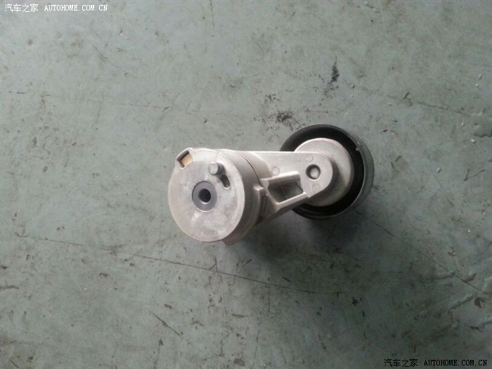

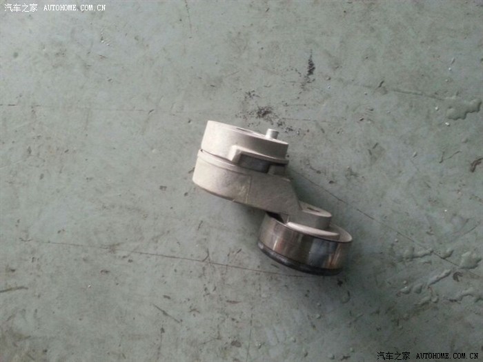

今天有空,早几天关于参与这个问题的讨论,就把这个问题和怎么解决的跟大家来说一下!车在1500到2000转左右会发出亭铃铃的声音,转速再上去就不太听的见了。注意不是卡拉拉的声音,如果你是卡啦啦的声音那与这问题无关!安静的地方或对面有遮挡物的地方声音回更明显,热车冷车都会有,如果停车你蹲下来听会感觉是地盘发出的.如果有这毛病去4s店去让他们检查下是不是涨紧轮不好,我的车就是涨紧轮不好,拆下这东西后把在这东西滚几圈你仔细听就能听到这声音,好像是里面的弹子碎了!跟4s技师闲聊时得知这毛病不是我一个,他们经常换的,所以大家有必要去检查下!
