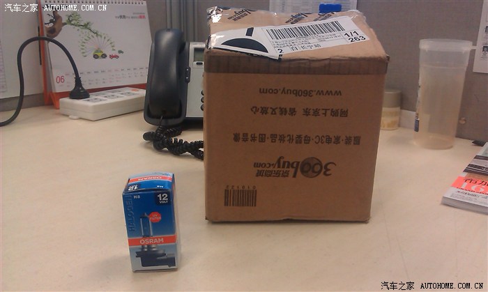

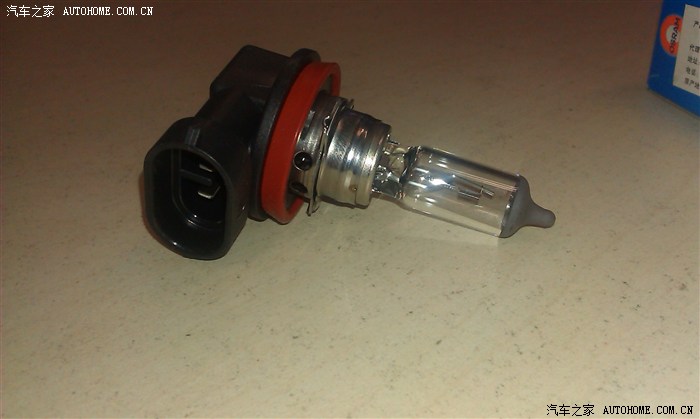

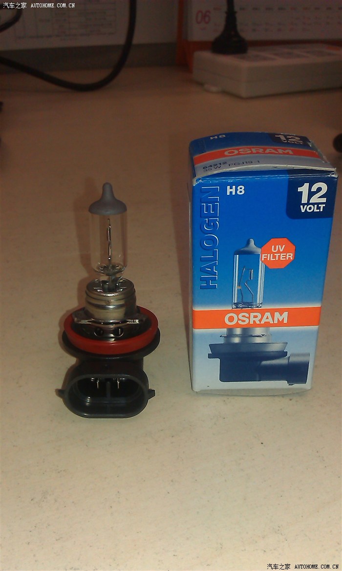

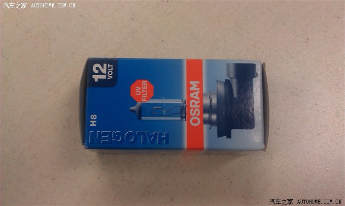

其实很简单,小三前雾灯用是欧司朗H8的,只要找相同的H8型灯泡即可,网上转了一圈,有贵有便宜,还有不少自己改装的LED灯,不过还是喜欢原装的东西,同时为了放心,选了自己信得过的网站,买了完全一样的,德国产欧司朗H8,69元(好贵啊),比去小修店都贵,不过想想自己买的配件品质放心,也就平衡了,小秀一下我的灯!
小小一个灯,包装的很扎实!
很多气囊啊,可比小三的多多了

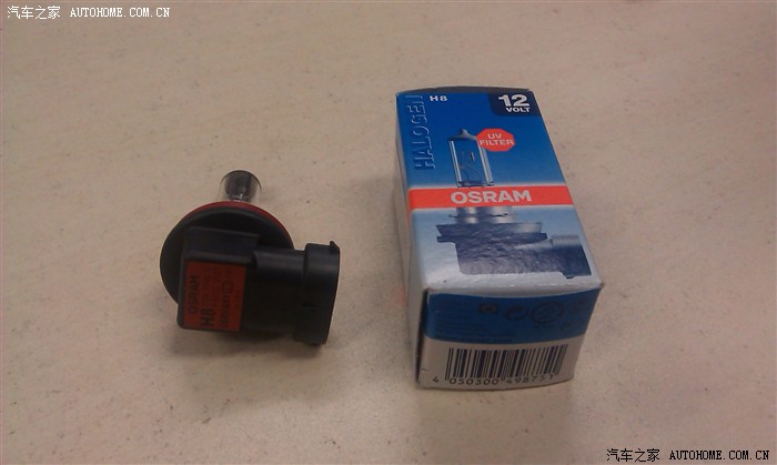

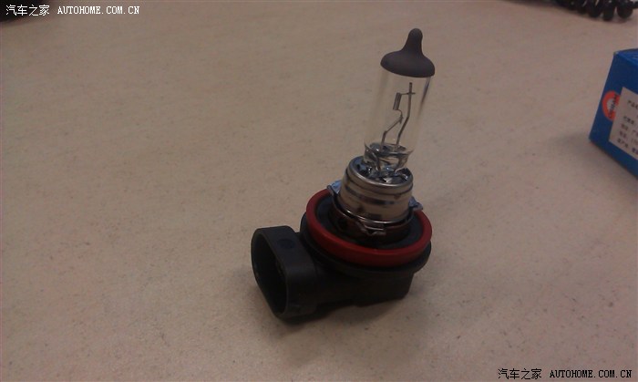

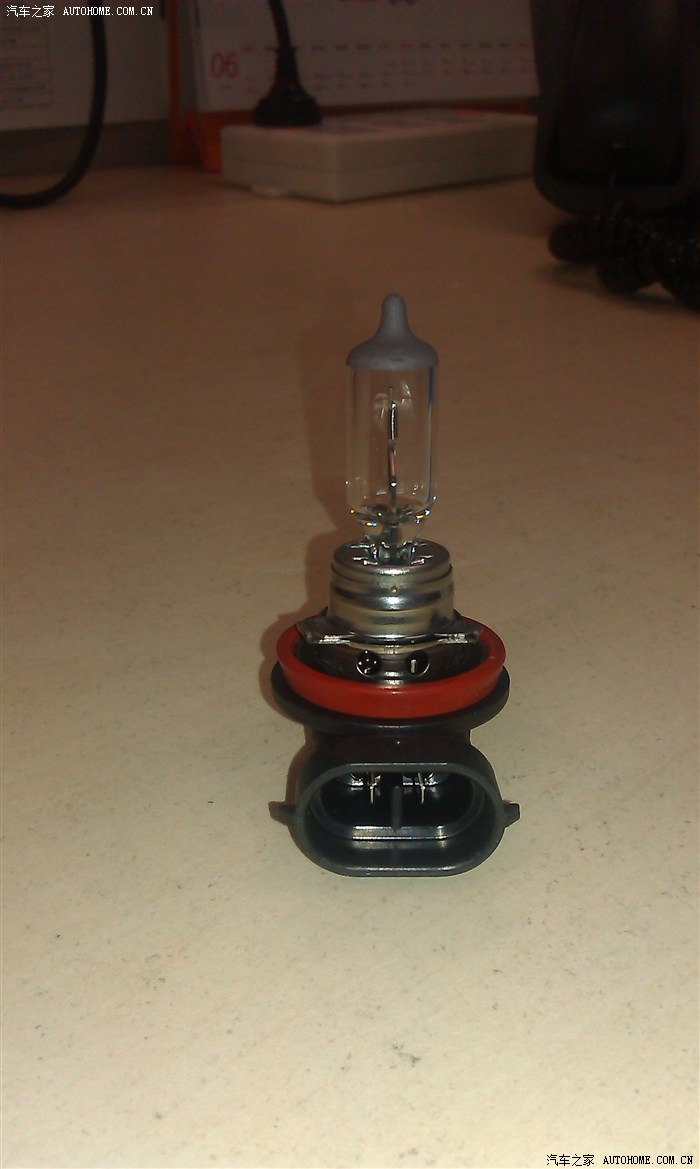

其实雾灯个头很小

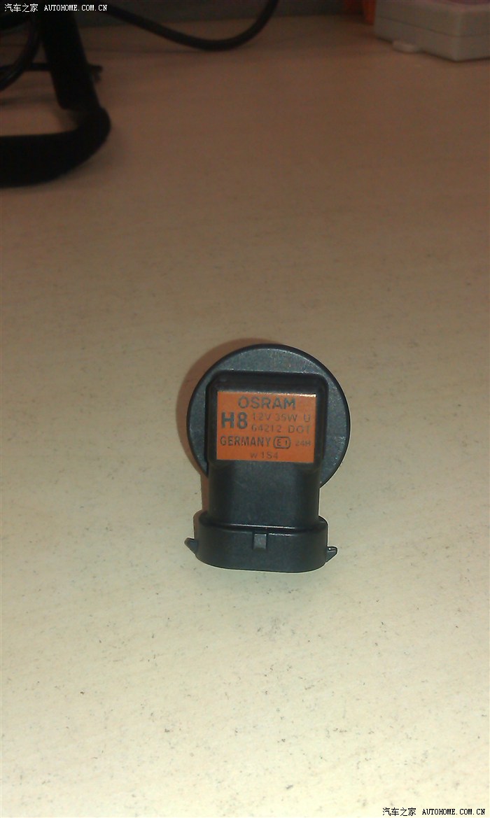

12V,35W的

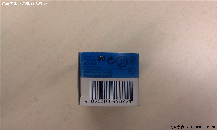

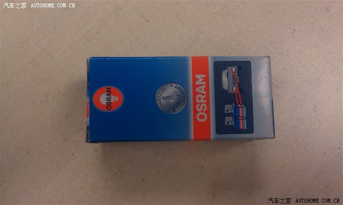

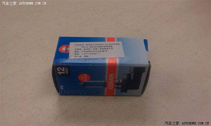

看条码,就知道不是中国生产的(中国条码开头三位是690-692吧)
存在德国生产,哈哈

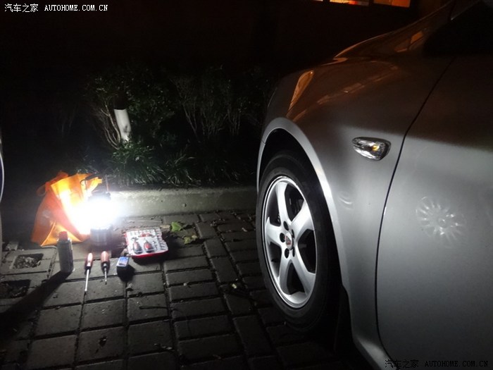

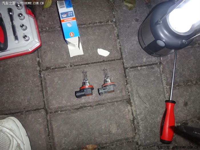

先小秀一下我准备的工具,哈哈,其实后来发现没那么麻烦,一个一字螺丝刀足以

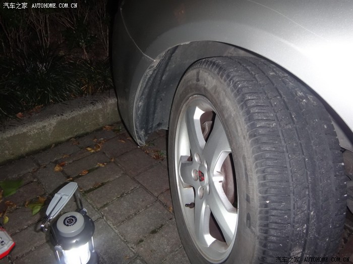

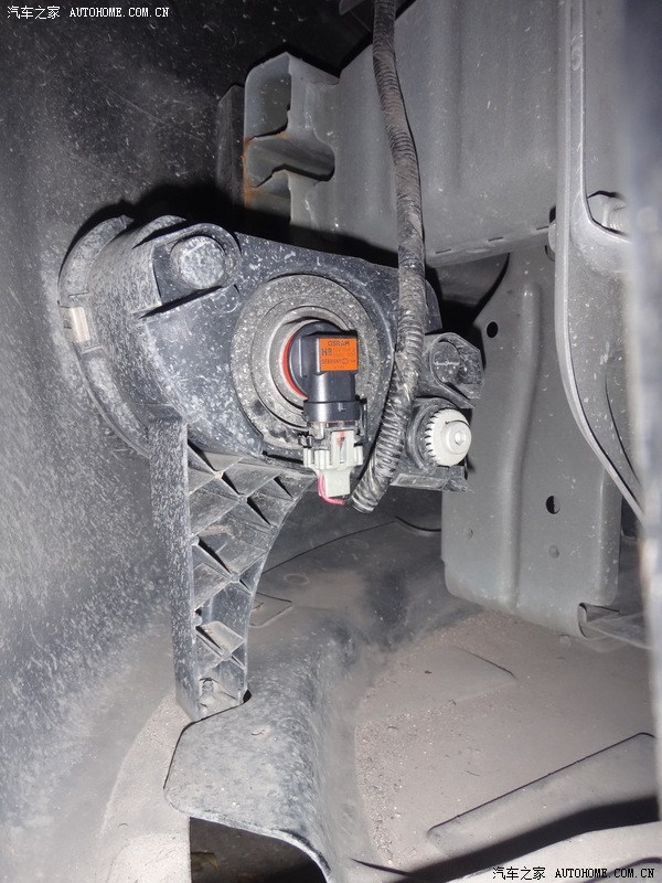

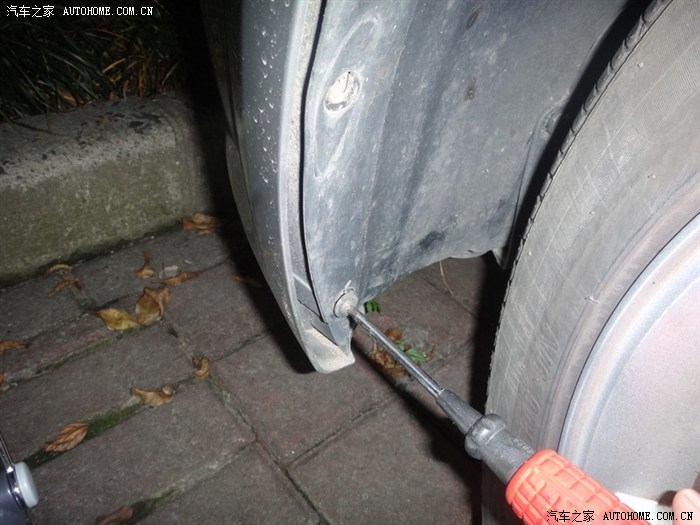

首先将车轮往右打死(因为我换的是左前雾灯,所以往右打死,露出工作区域,如果是右前,则是反方向)
然后用卸下盖板上的螺丝,卸2个足以

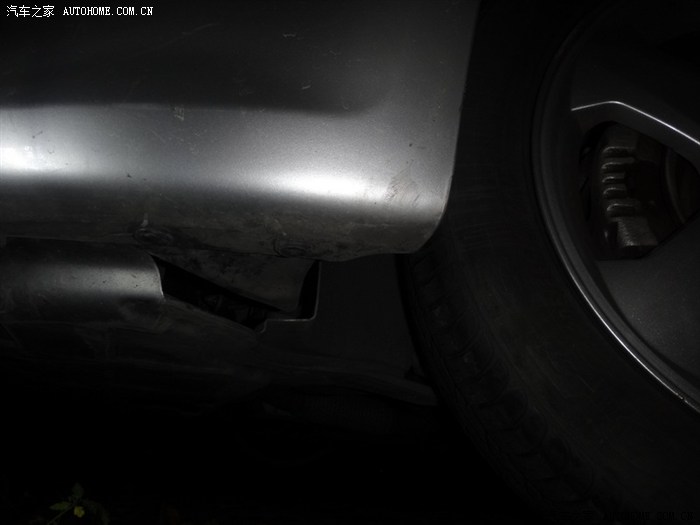

之后是前保险杠下面的两个塑料搭扣(我也不知道专业名字是什么,反正大家看到了,就应该知道怎么弄下来了,哈哈),用一字螺丝刀卸下。

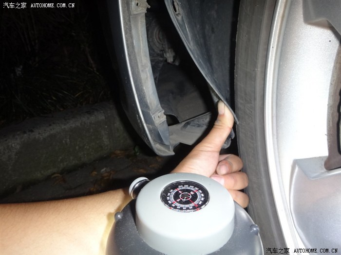

这时候,轮胎后面的盖板就能用手撬开一个缝隙了,只要手能伸进去就行
从里面看,雾灯就在那里了,下面是电源接口(我的电源接口上,一个卡扣是断的,估计是那个小工。。。)
撬开接口边上的卡扣,就能把电源接口卸下来,然后沿逆时针旋转雾灯,就可以把雾灯也拿下来,非常简单!

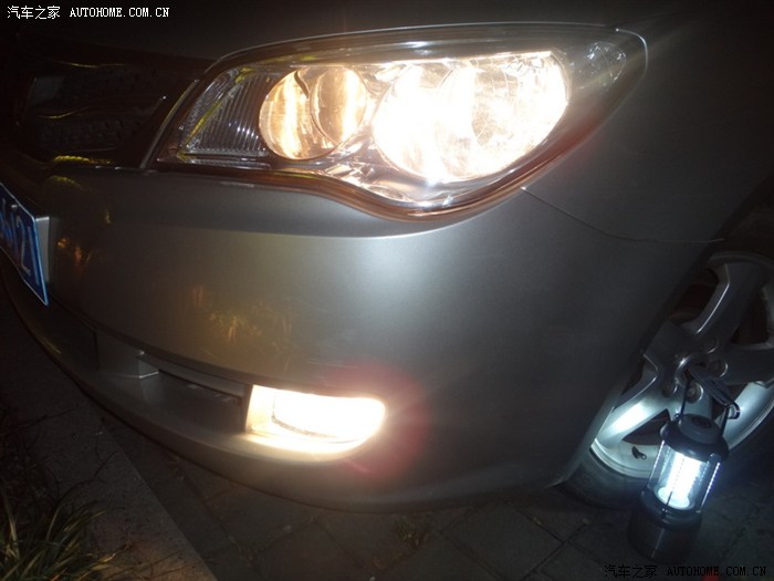

开灯试验了一下,哈哈,又有光明了
