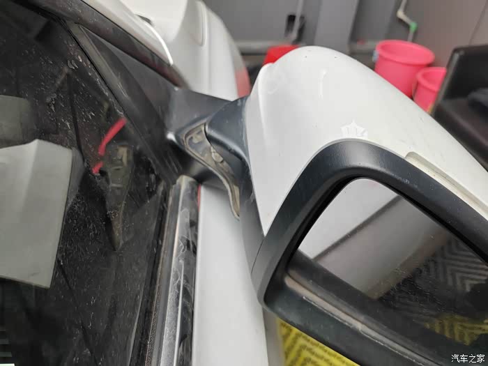

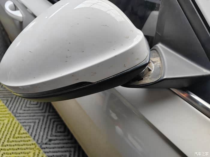

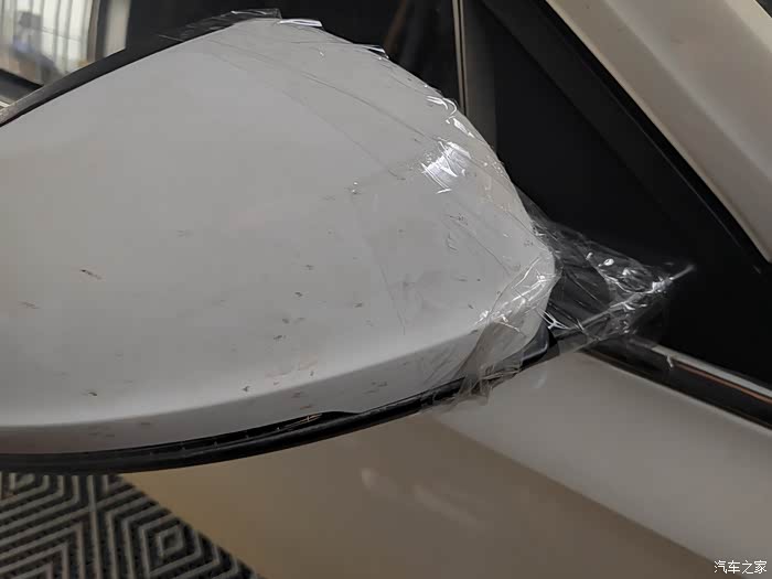

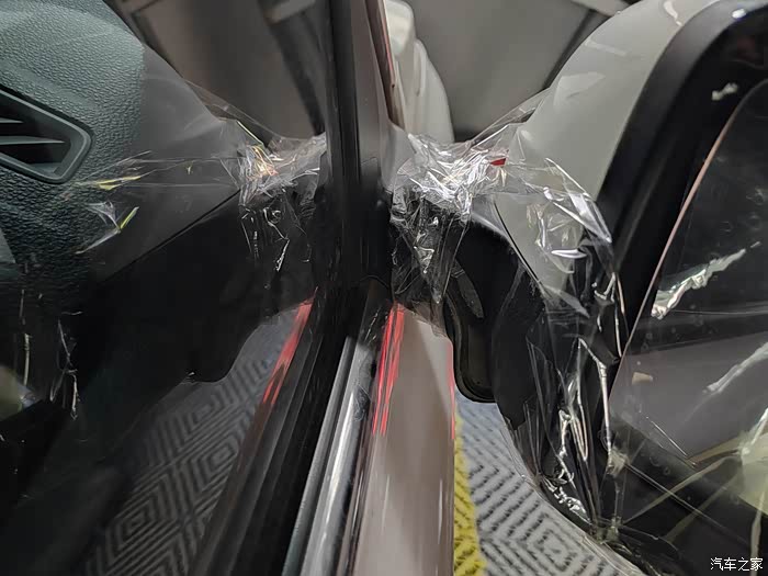

因为有段时间公司停车位紧张,加上厂区门口开通了地铁,就把车子停在小区地下停车场差不多一周的时间。我的朗逸是后来加装了后视镜折叠的,在周六准备带孩子出门玩的时候,发动车子发现车辆的右后视镜没有自动展开,有点不详的预感。去检查发现后视镜被在折叠转动的部位中间的轴被折断了。
【诊断过程】
为了不影响上班,立马联系了附近的4S店前往维修,同时要求物业调取监控看看是哪位“大神”没事去弄别人的后视镜玩,还给玩断了。到了4S店经过售后维修的师傅查看,因为改装了自动折叠的后视镜,是加装了电机的,在电机中间有一个轴,后视镜整个掉下来了,只剩2根电线连接,经过诊断,是轴被外力掰断了,需要更换整个底座。并且更换后右侧后视镜的自动折叠功能就没有了。
