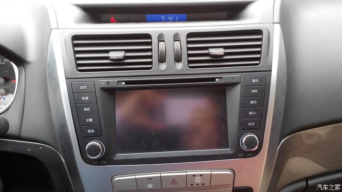

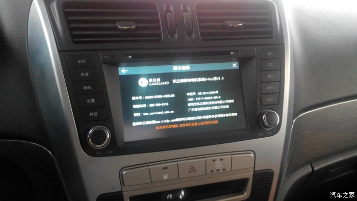

下面是我的导航的图片,有跟我一样的导航可以参考我的升级方法,我升级的地图是凯立德2014最新夏季懒人包版,目前使用没有任何问题,我的导航:

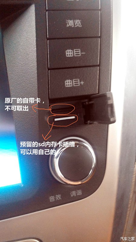

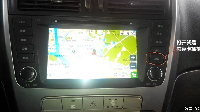

1 首先是升级导航就需要下载地图,地图是需要sd内存卡来装的,而安装sd卡的地方在这个位置:
2 打开后有两个插槽,上面一个是导航自带的内存卡,固定在上面取不出来,而下面一个,就是插我们自己内存的插槽

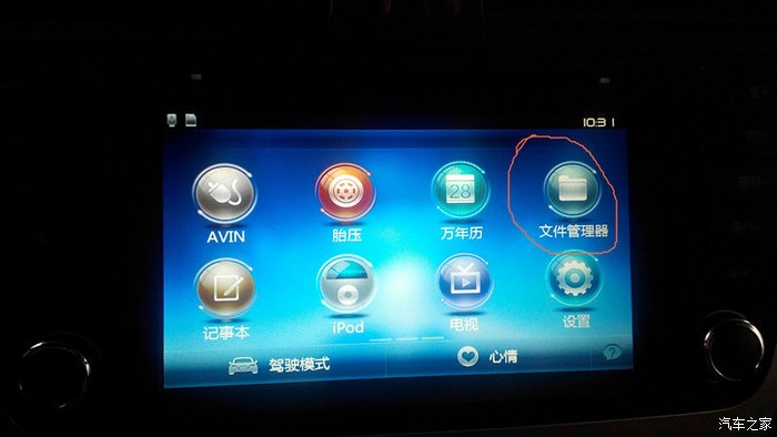

4 进入“文件管理器”

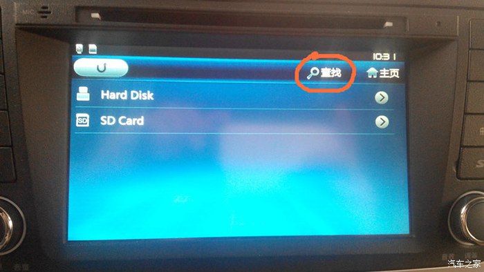

5 点击“查找”

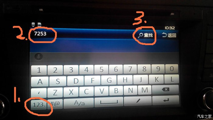

6 依次点击左下角“123.”,输入7253,点击“查找”(使用这个方法可以进入导航的工程模式)

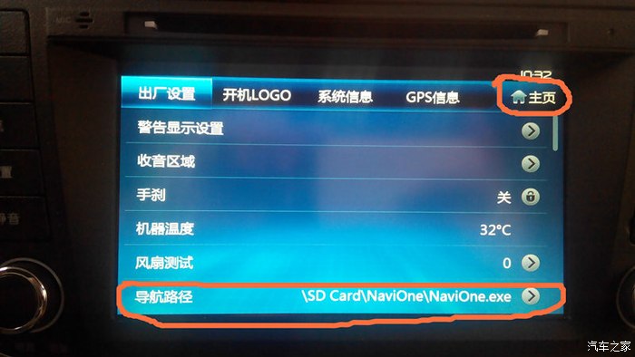

7 点击“导航路径”,选择sd卡,进入sd卡的地图目录,选择“NaviOne.exe”,点击“主页”回到导航主页

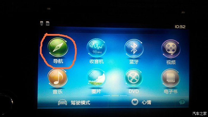

8 点击“导航”,进入导航,按提示操作,第一次打开导航需要输入激活码 请输入1908423686442106
9 完成导航升级,可以查看导航的版本

(3)在文件夹管理里面输入“7253”可以进入工程模式设置导航路径,很多朋友应该是不知道这个隐藏功能而无法升级
