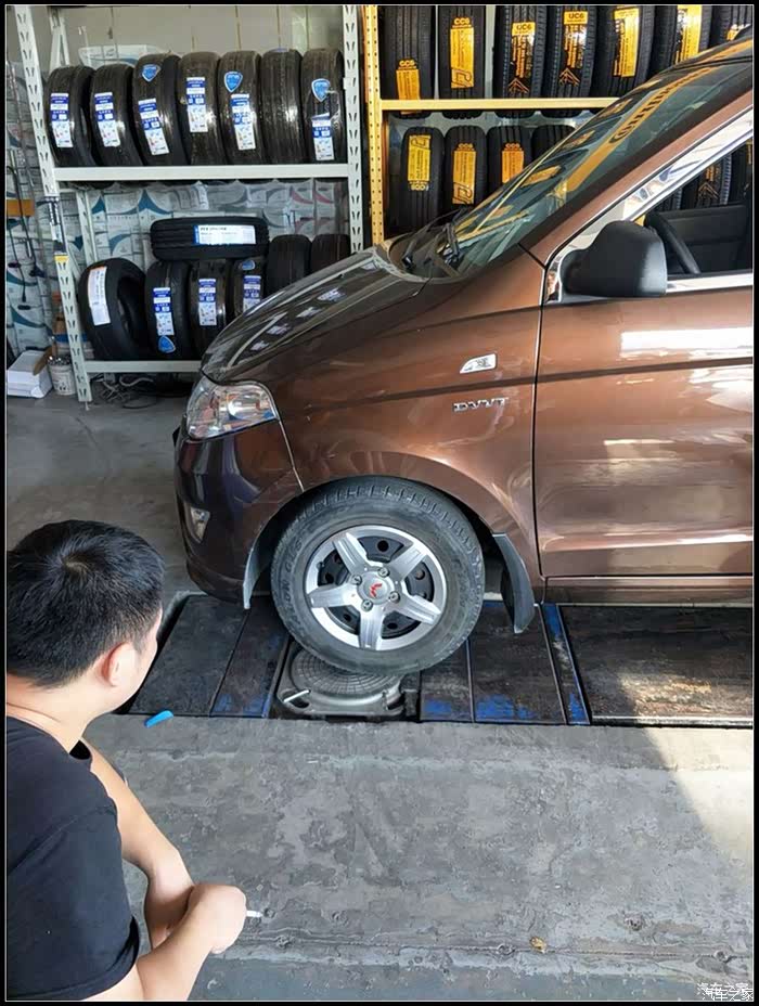

准备2500元到4S店换这样??套,可是去?问价格太?,还是去汽配城改。
原车已跑6.7万公里,上架子准备换?。
原车14寸?175/70R14。ET44,5.0J

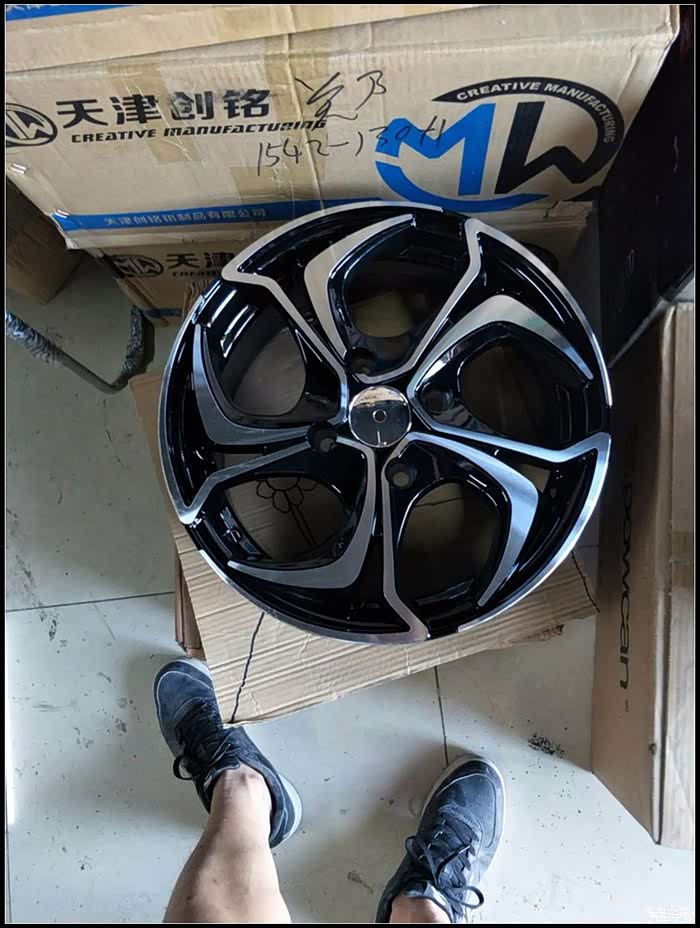

我还是确定改15寸??。ET35,6.0J,配195/60R15胎。
ET值有点?,不知道安装胎后会不会凸出车身。
这店ET值都是35?,要么就45?。我也是醉??。
就它?,动平衡走?圈。这个圈贴?6个平衡块,不知质量如何!!
就这个效果?
侧身看,胎正?与翼子板持平。
这角度看,凸出来?点?。
这个角度看,还是可以?。
这样看呢?感觉出来?。
不能这样看!?家与我?样吗?
这角度没问题吧!
ET值越?,轮毂越向外,轮距宽?。
反之,ET值越?,轮毂越向内。会干涉减震与刹车。改装有风险,不要盲目跟疯。我已入坑?。
