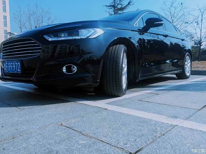

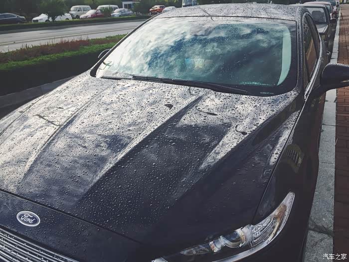

洗车必下雨,纪念一下倒霉的我

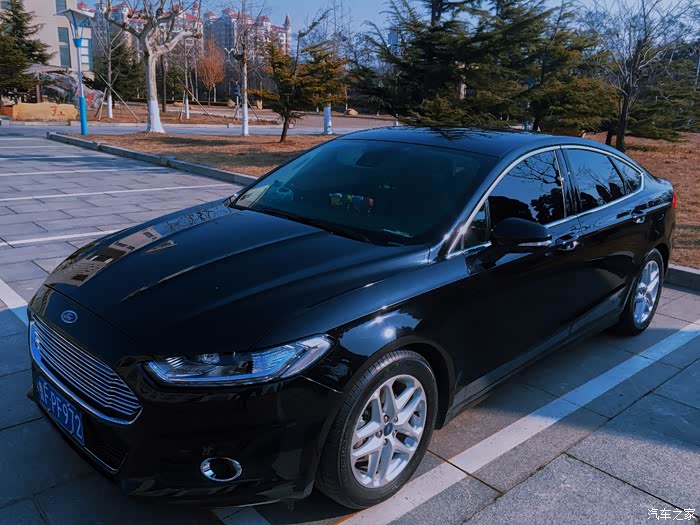

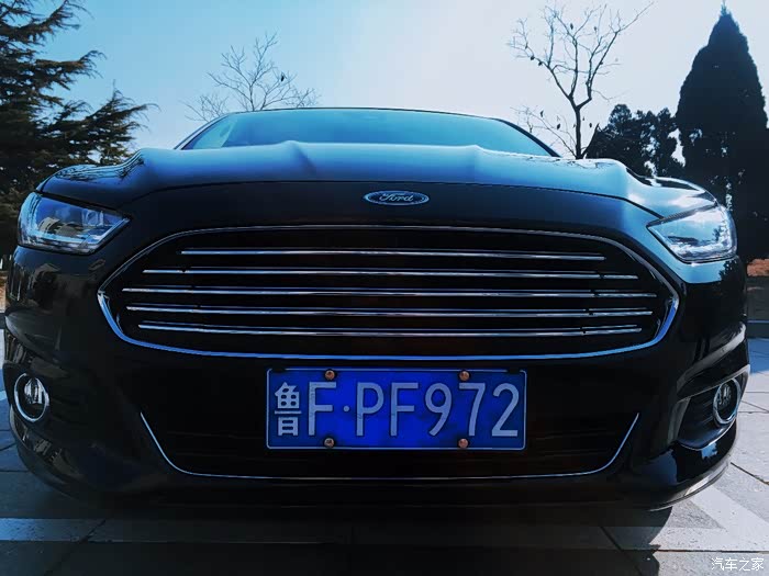

某宝买的大灯总成,总得来说还不错,亮度足够了,再亮就是耍流氓。

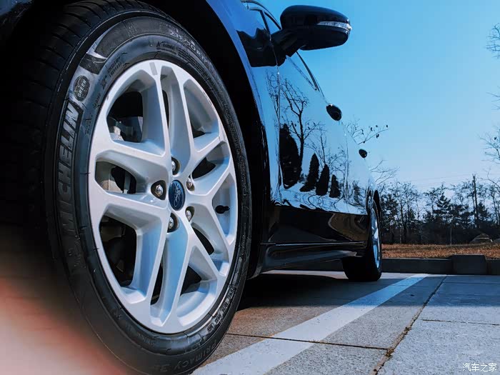

说实话,真心觉得1.5的轮毂没那么丑,所以目前没有换轮毂的打算。

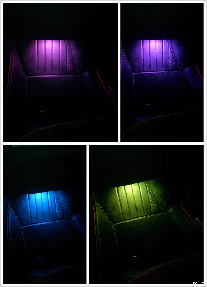

氛围灯从咸鱼买的,说是原厂方案,好处是可以七色渐变,感觉挺好。but,是不是鬼知道啊。。。。拍照效果来看还是不错的,不过夜晚看的时候其实颜色有点淡。最近搞了一套原厂氛围灯,真正的原厂,目前还在路上,如果我在我发表帖子之前能装上就给大家上图哈。

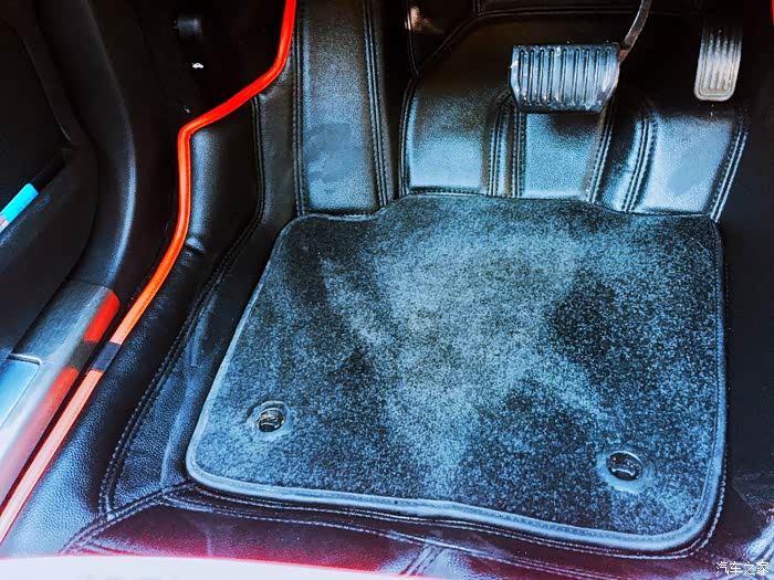

来一张脚垫图,这脚垫真心贵,不过质量也是真心好

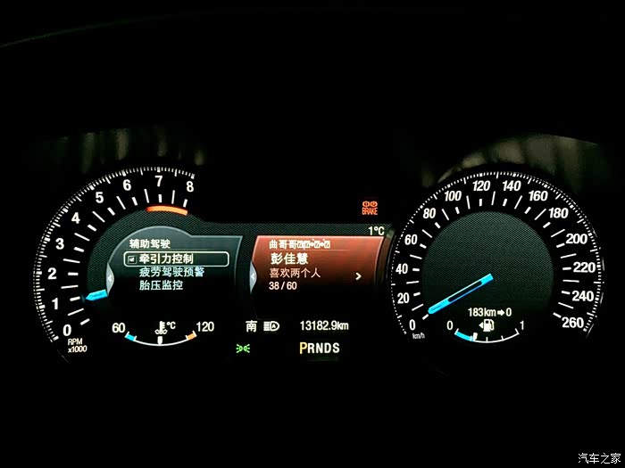

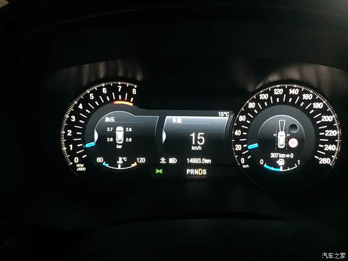

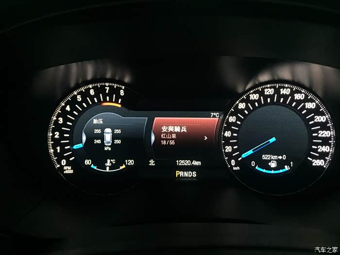

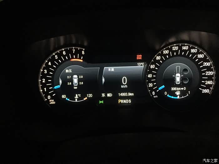

关于金牛仪表其实纠结了挺长时间,后来还是跺脚装上了,功能还是挺多的,瞬时油耗、平均油耗、数字车速、指南针、胎压监测、车门控制,以及需要高配后视镜配合的扯到保持和交通标志识别。其实本屌丝装金牛仪表最主要的目的是胎压监测,血一般的事实告诉我们,这东西是真有用啊
仪表盘左边比较满当,设置界面,右面空荡荡的,因为木有高配后视镜,车道保持以及交通标志识别显示在这里。。。。
最想要的胎压监测在这里

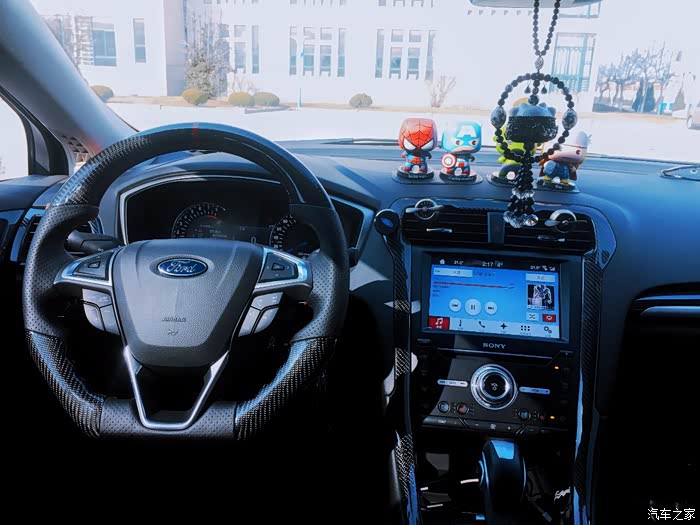

碳纤维方向盘,主要是手感啊

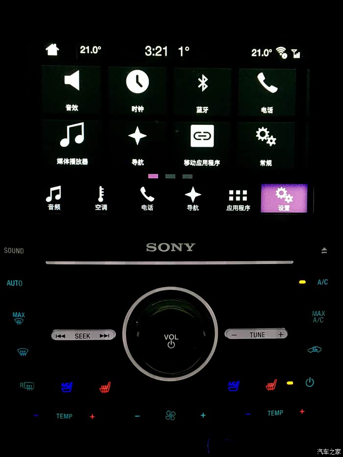

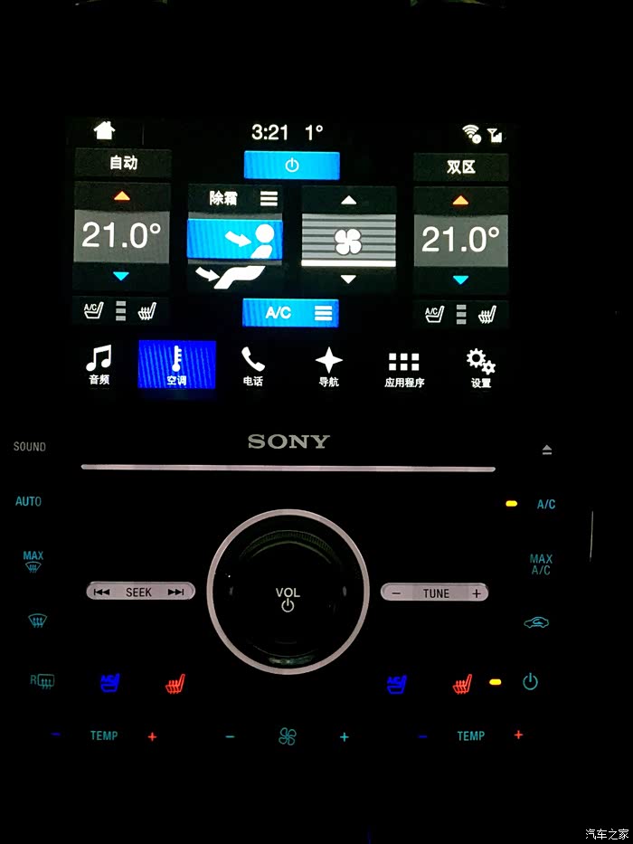

sync3系统,这个。。。好贵的。。。。1.5时尚改装sync3系统需要sync3模块、面板、原厂摄像头、原厂麦克风。。。一大堆东西,相比2.0要贵不少。刚提车时从某宝买了某港导航,用着还算顺手,但是空调控制真的很烂,无法忍受啊,遂从牛宝联系某卖家东拼西凑弄了一套sync系统,本地找人安装,因为1.5时尚在线束方面有减配,所以在安装过程中需要补线。烟台本地装这东西的车主本来就不多,硬生生用了12个小时。。。心好累。
空调控制面板,座椅加热不可用。。。

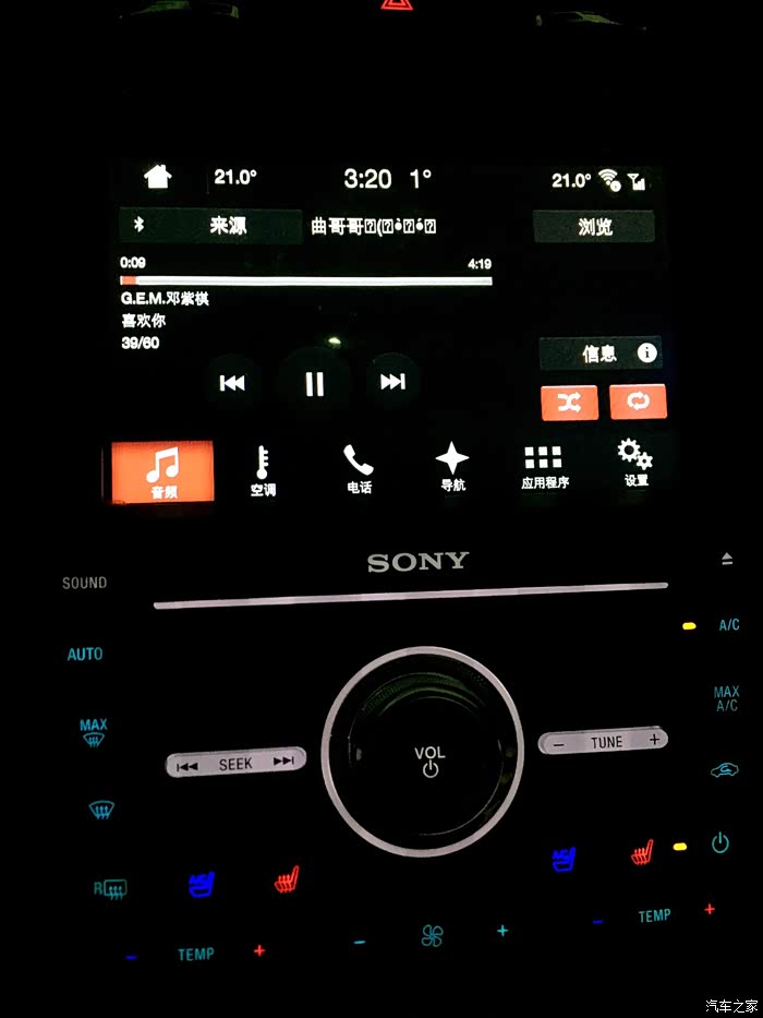

设置界面,基本功能都可以从这里搞定
音频。。这个没什么说的

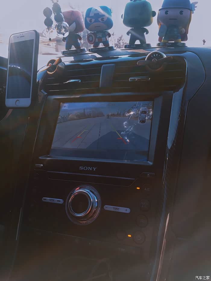

倒车影像,拍照技术不咋地,凑合看啊

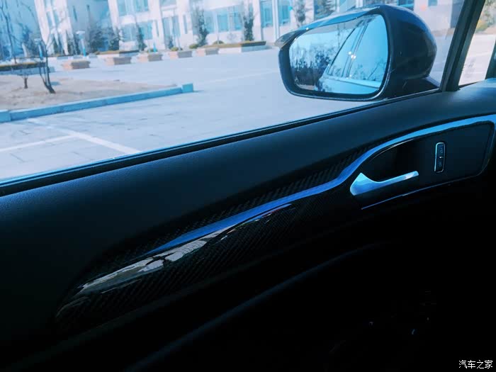

定做的碳纤维内饰,感觉挺好的

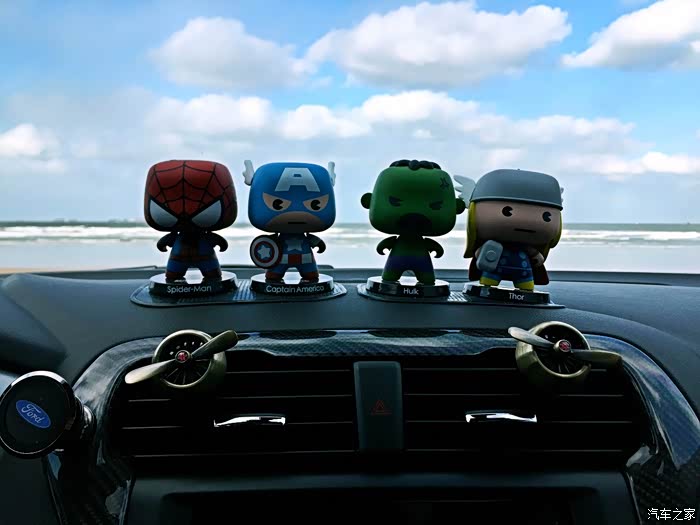

据说卖萌可耻,我就卖了,你能把我咋地
对这几个小玩偶,我是相当的满意呀

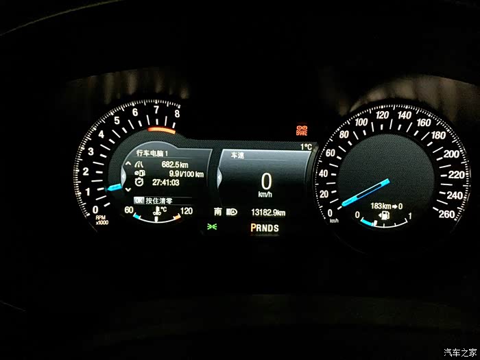

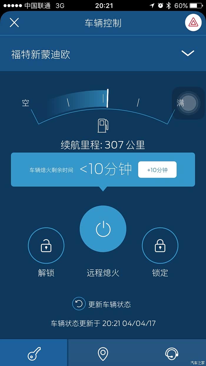

今天刚完成了tcu福特派远程控制、acc自适应巡航、车道保持、交通标记识别功能,其实归纳起来需要装三个硬件:acc---拆前杠,装在前杠里面,扯到保持、交通标志识别----更换高配后视镜,tcu-----在后备箱加装tcu模块。整整忙活了一天,相比加装其他项目,今天几个项目比较麻烦,需要上路调试,冷汗都出来了,太危险。
加装acc后还有个碰撞预警功能,还好,挺好用

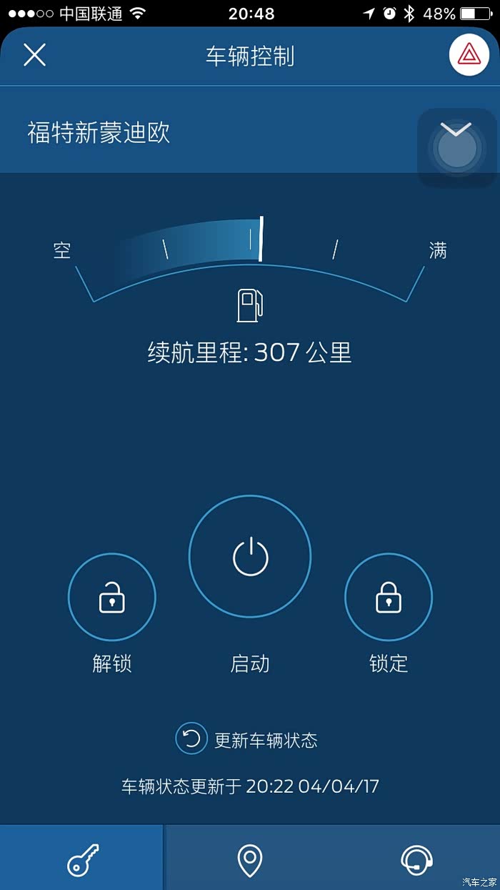

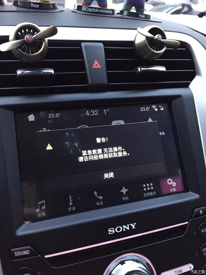

加装tcu后,福特牌启动后页面自动变了,多了远程控制项目
问福特派的比较多,说说感受吧,我是1.5时尚,没改一键启动,福特派也可以安装,远程启动、远程解锁、上锁的时间主要看车子所在位置的信号强度,露天5秒左右可以启动,如果在地库或者信号不好的地方可能时间会稍长或者直接无法启动。里面集成的是联通卡,所以信号很重要。
装上acc后多了碰撞预警功能,挺好用,如果前方车距过近而我方没有刹车动作的情况下,系统会报警并主动刹车。
车道保持就比较神奇了。时速65左右系统启动车道保持,方向偏移的情况下系统会报警并主动修正方向,如果想转向或变道必须打转向,不然方向盘会跟你打架。时速65一下车道保持不会启动,但是在变道的时候如果你打了转向,你会发现,必须变道完成才能把转向关掉,不然掰不动
