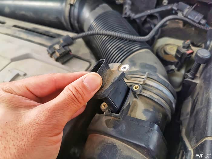

汽车发动机空气流量计位于发动机进气管上,安装在空气滤清器后端

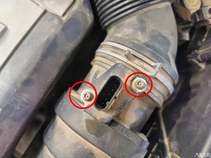

这个空气流量计的插头是直接可以拔插的,插头上面会有一个按钮

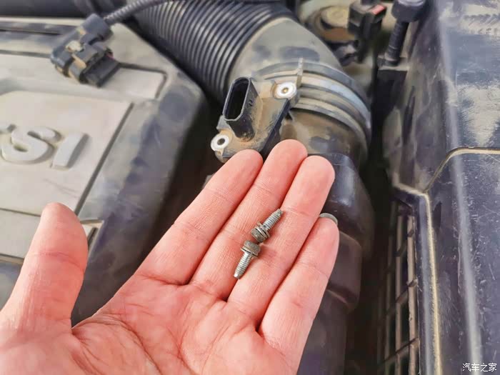

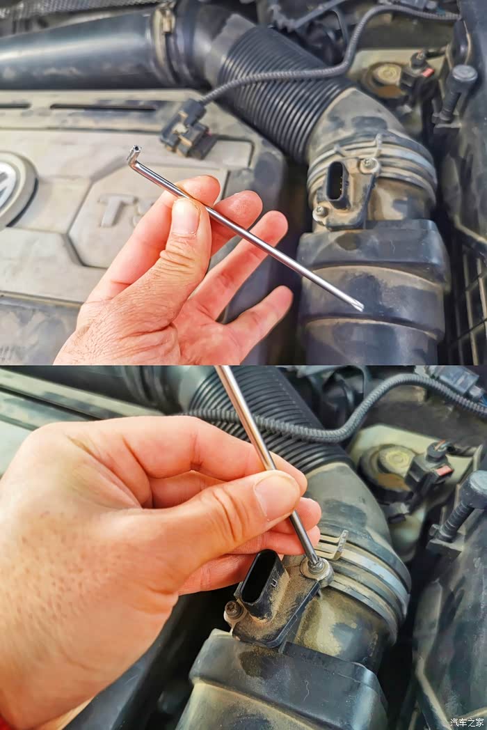

拔掉插头即可以看到固定空气流量计的一个电子单元,固定方式是两颗螺丝固定
梅花角扳手就可以拆卸掉螺丝,并且没有任何的难度
两颗螺丝的设计比较特殊,不是很常见,所以还是保存好
两颗螺丝拆卸掉以后直接轻而易举的就可以拔掉这个空气流量计单元

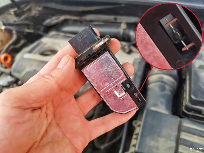

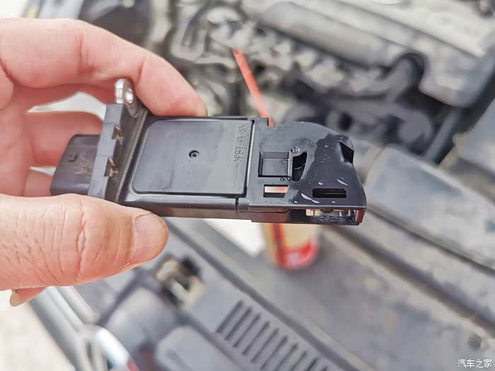

其实这个空气流量计单元简单点理解就是一个检测仪,它的作用是检测进气的空气质量

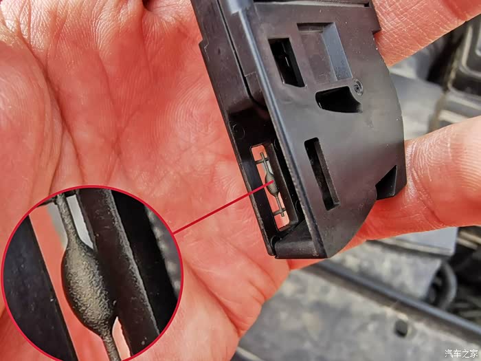

而空气流量计的检测装置就是这个小小灯珠的东西,这个小东西就是检测空气质量的
仔细观察会发现检测仪灯珠上面有一层灰尘,如果太脏了那么它一直检测的空气质量就会很差,正常来说它是光亮如新的

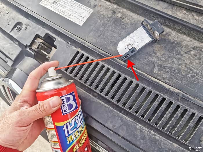

清洗的方法可以利用化油器清洗剂,或者机电单元清洗剂来清洗,清洗时注意力度不要弄坏或者弄掉这个小灯珠
清洗还是很容易的,喷射几下就可以清洗掉检测仪上面的灰尘,然后可以自然晾干就可以上车继续使用了

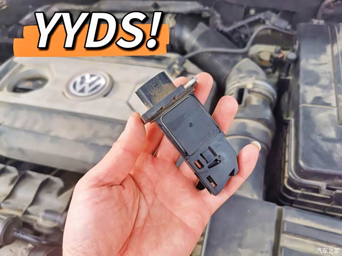

空气流量计对于老车主来说还是可以做到自己清洗的,而对于部分修理厂会给车主定期清洗的,好多车主都忽略这点了,可能是因为清洗比较简单没法收取工时费,一般修理厂发现异常直接就更换了
避免麻烦所以我还是建议车主自行检查清洗,检查发现灰尘不是很多可以直接归位,如果有灰尘了清洗就行了
