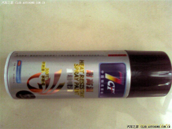

第一步, 上淘宝网花了连邮费在内共28元买了罐黑色耐高温喷漆, 可以耐300度, 适吓牌苁褂?

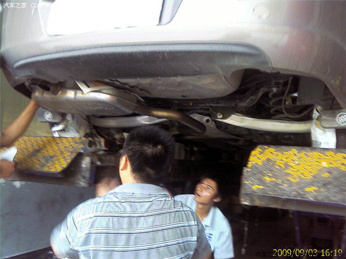

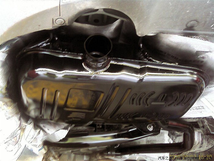

第二步, 就近找了家汽车装潢店, 化了20元把排气管和两根后悬挂横梁喷成了黑色.

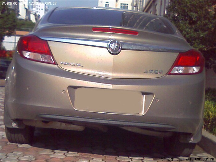

废话少说, 直接上图看效果:

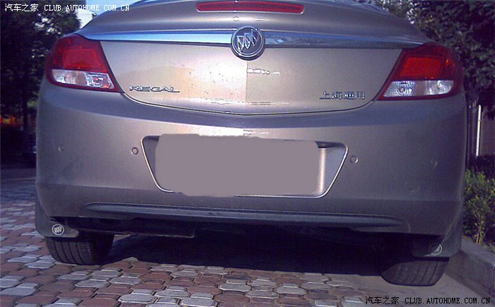

完成喷漆后效果: (手机照的, 实际效果比照片上好得多)

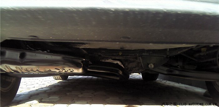

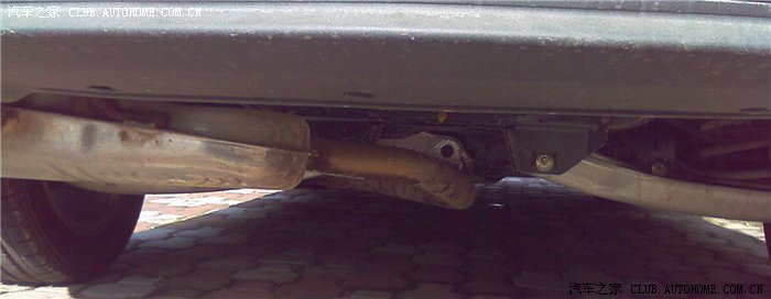

喷漆前效果对比: 超难看!

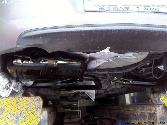

喷漆准备中...

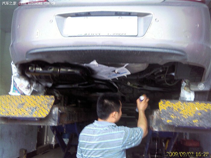

喷漆过程中...

这就是耐高温喷漆:
