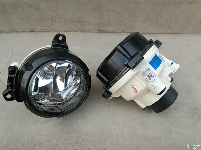

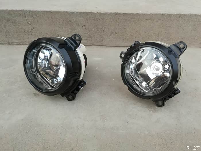

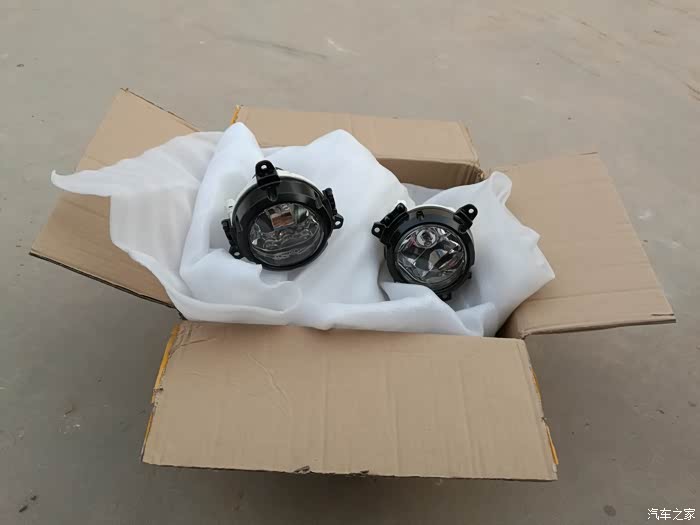

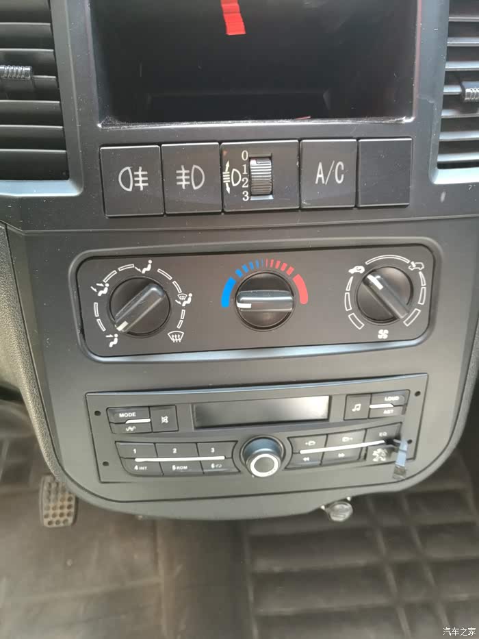

之前刚买车后就想装雾灯,碍于还得换开关就搁置了。这次是前段时间装空调了,换了开关 只需要买俩雾灯就行,于是在…宝上找了家百分百保证原厂的卖家,只不过价格有点小贵55元一个,收到货后看着细节 做工都不错,相信是原厂的。回来立马装车,安装挺简单的。
下面上图

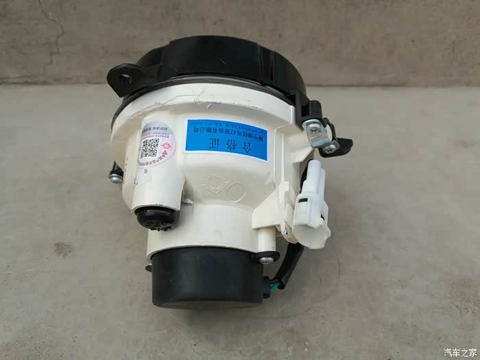

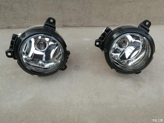

有防伪标,包装箱里还有张灯厂说明及防伪查询,还有插头固定在灯上设计不错,原来还以为是为了运输故意的 差点剪下来
取快递时没想到是这么大个箱子,回来拆开卖家包裹的真严实,快递中随意扔都没问题,给卖家大大的赞!

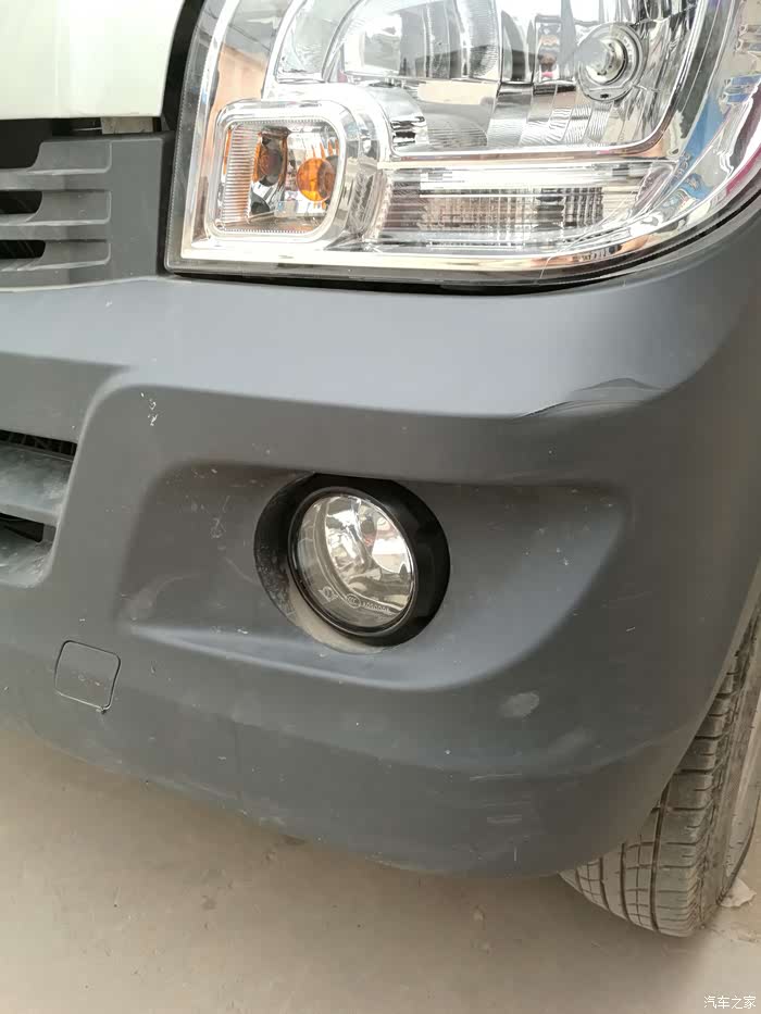

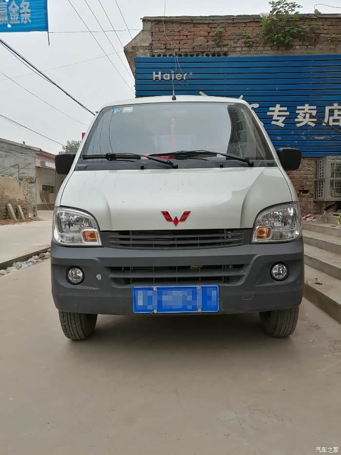

安装完成细节
点亮效果

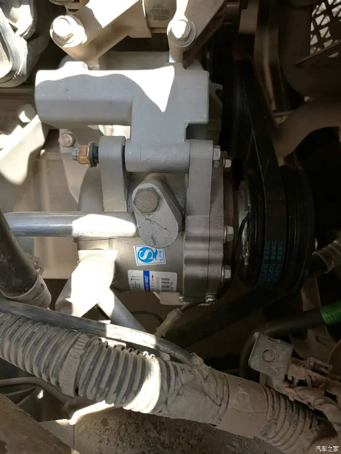

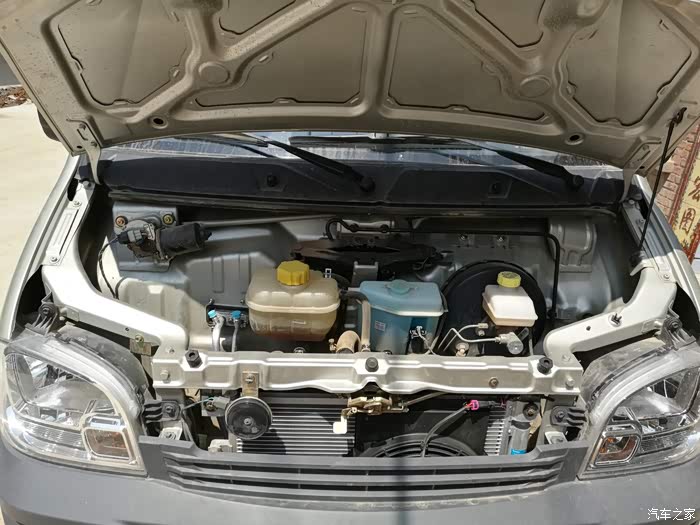

 装上空调没几天呢,装的时候没准备发帖就没拍照。给大家说下我的空调配置,前置单蒸,压缩机是奥特佳066的 铝支架,其他配件都是重庆东电的,充了两罐金冷媒,包安装一共是1650元。
  空调是修车店进的,安装前问我是要大小哪款压缩机,我要的是大的,结果安装时是66的,这几天用着感觉不是太凉,还有开着一直能听见高低压管里面哗啦哗啦冷冻液的声音,这样的效果不知是压缩机小还是冷媒少,是不是跑的路远了也会好点?有知道的车友下面回复下…
 下面简单拍了几张照片
奥特佳066的压缩机
