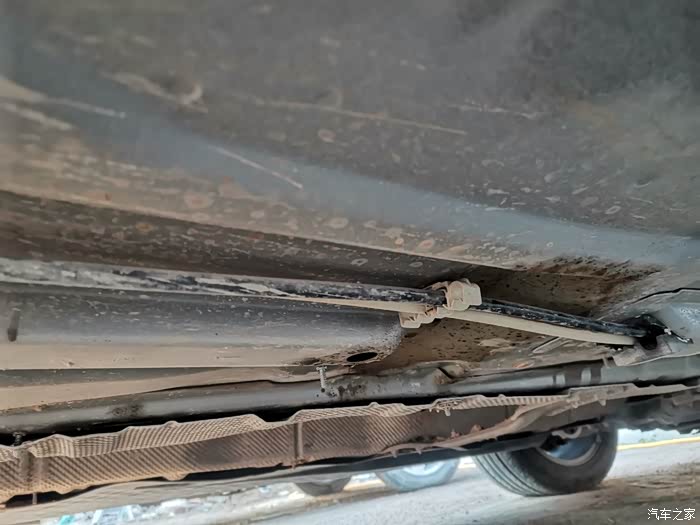

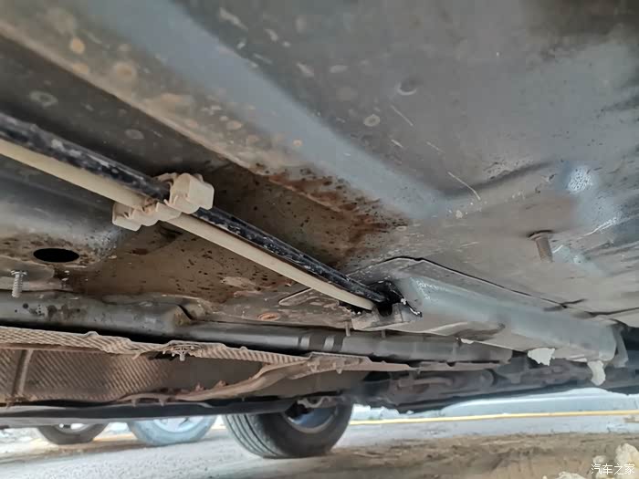

还有比较完美的办法就是把管子抽出来用隔音材料包裹好,再安上。
我没有那个实力。
选择了打发泡的这一种

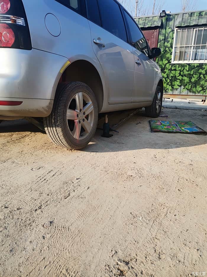

千斤顶顶起来,用两个千斤顶最好

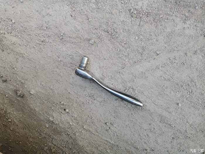

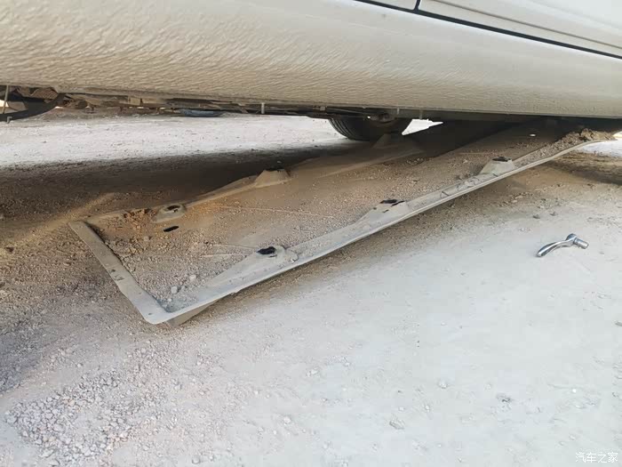

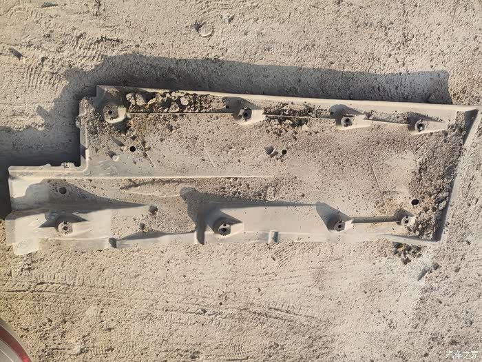

10号扳手把护板八个螺丝拆下来

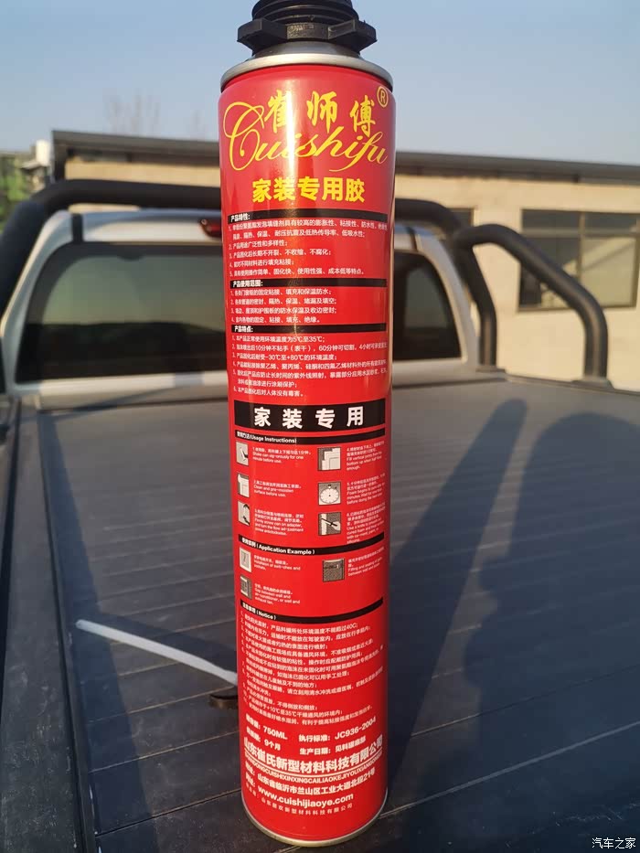

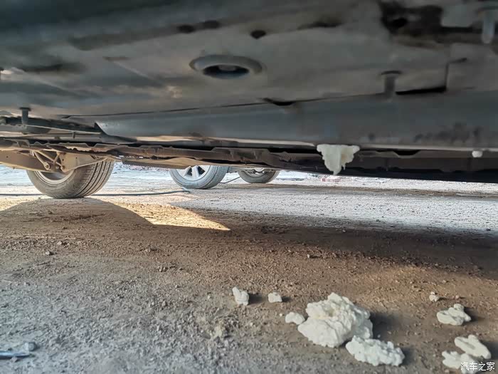

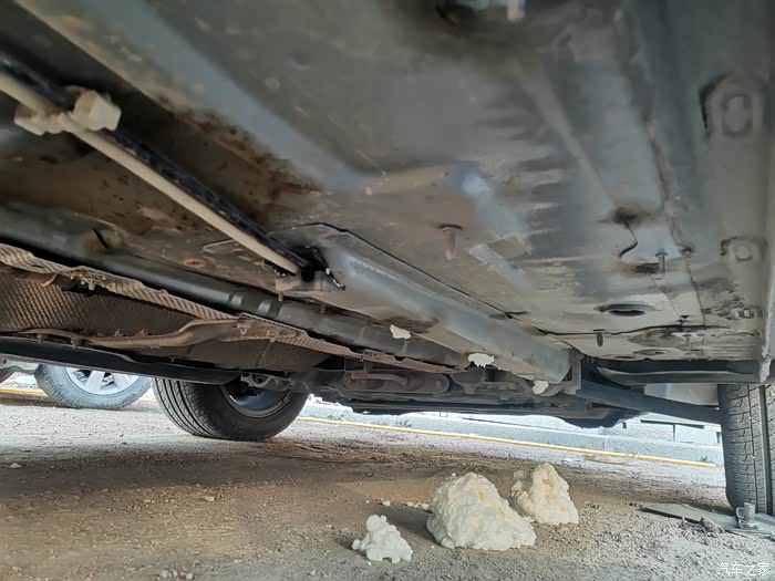

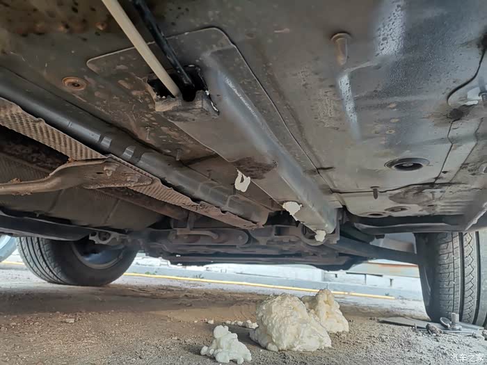

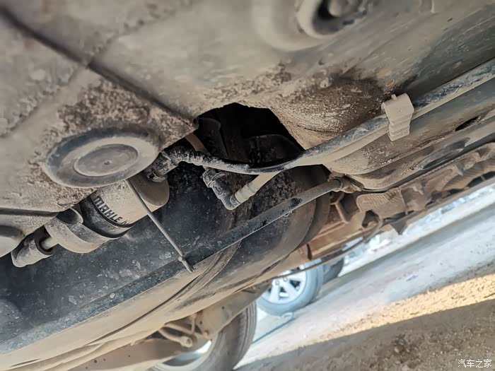

买一瓶发泡,从几个小孔里喷进去
清理一下护板上的沙尘
半个小时以后安装好护板
结束

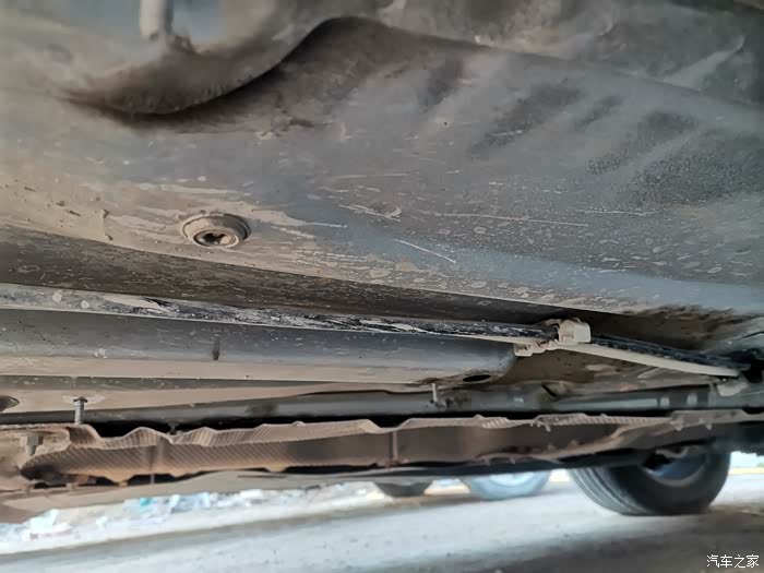

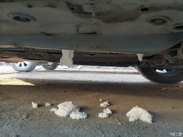

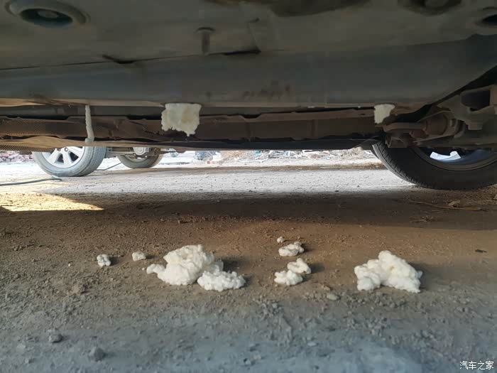

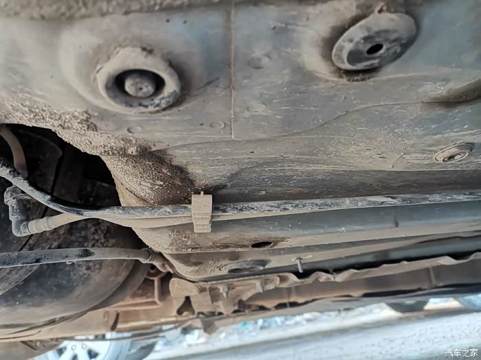

下面是图片
自己对照吧

下面是图片
自己对照吧
