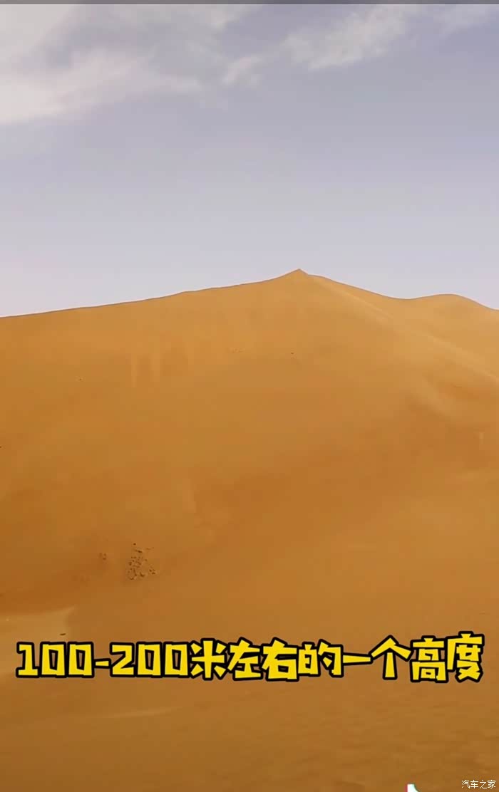

事发地是乌兰布和的沙恩刀锋,下面左边红色车就是已经拖到营地的事故车坦克300,右边半山腰的些许黑点就是坦克300翻滚过程中掉落的东西。
三角形处为大致掉落起点,然后向下翻滚速度越来越快,红圈处是翻滚速度快到一定程度时甩落掉的车上附件的碎片。

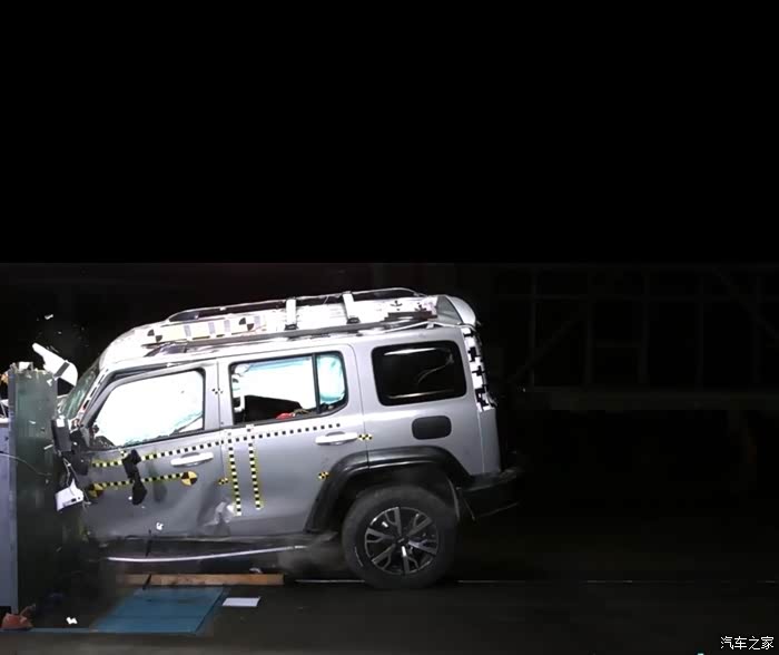

坦克300的百分之25偏置碰撞测试从视频可以看出测试结果还不错的,而从中保研今年公布的第一批测试车型中可以看到有坦克300,到时再看中保研的一系列测试结果。

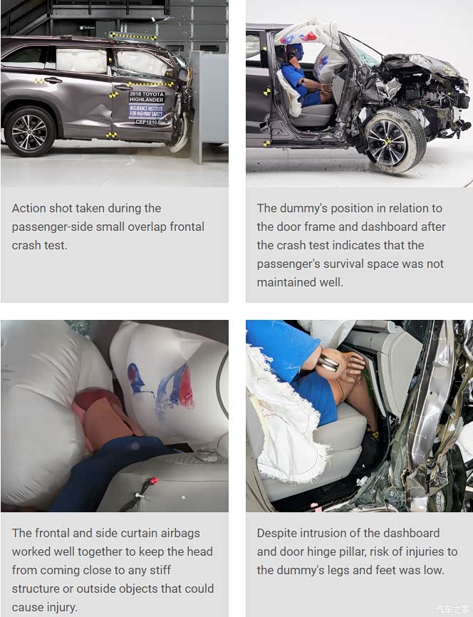

早年的安全碰撞测试没有车头驾驶侧百分之25偏置碰撞测试,后来IIHS在七八年前提出这种标准,车企们才全都加强驾驶侧A柱强度和能量吸收分散的针对性结构设计,有的车企就是应试设计,比如2018款美版汉兰达(也就是国内目前卖的这代汉兰达),在驾驶侧保险杠和驾驶侧纵梁结构上做单独的加强。
汉兰达驾驶侧相比副驾驶侧针对百分之25偏置碰撞测试有所优化,比如增加A柱强度和增加加强结构,通过了IIHS驾驶侧百分之25偏置碰撞的测试。
但是提出驾驶侧百分之25偏置碰撞测试后没过几年,IIHS又提出了副驾驶侧的百分之25偏置碰撞测试,这下汉兰达副驾驶侧碰撞测试成绩就不太好了,于是又提升副驾驶侧的强度,最新一代的美版汉兰达就两侧都取得了好成绩。

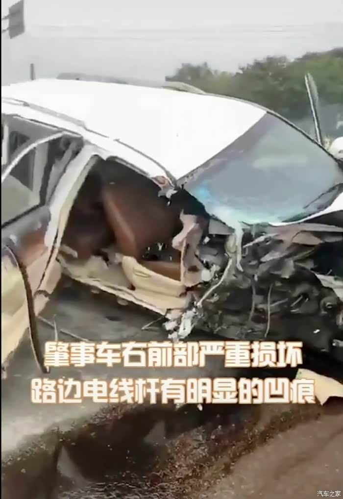

普拉多右侧车头撞上电线杆,现实中的百分之25偏置碰撞
