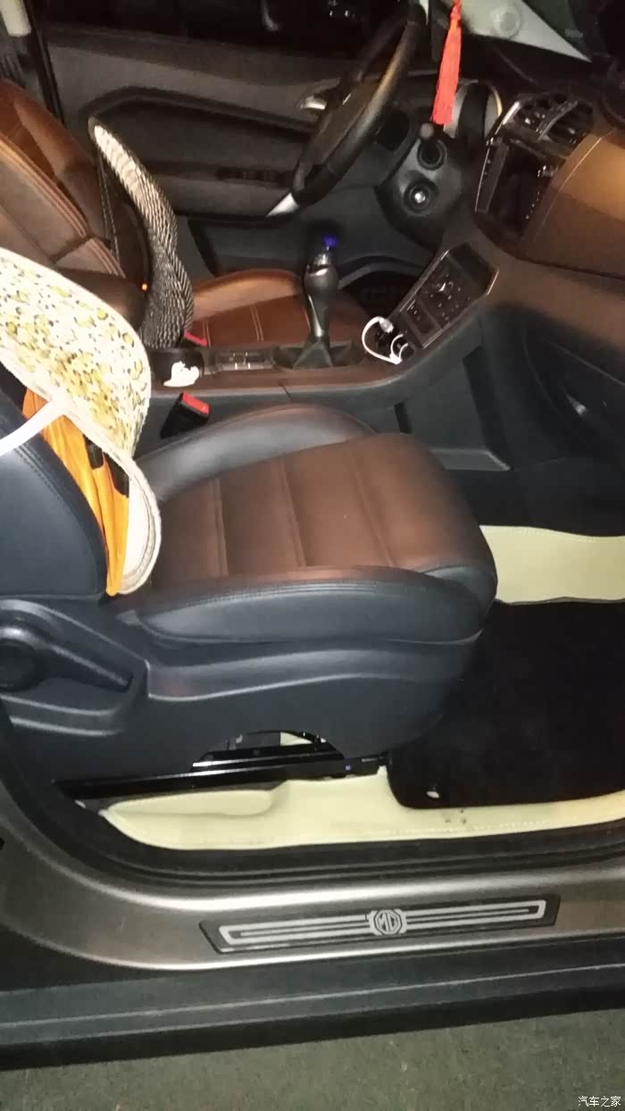

车主认证下

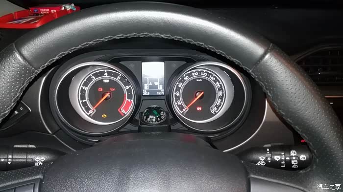

12.加装方向盘指南针球,有点开飞机的赶脚?呵呵

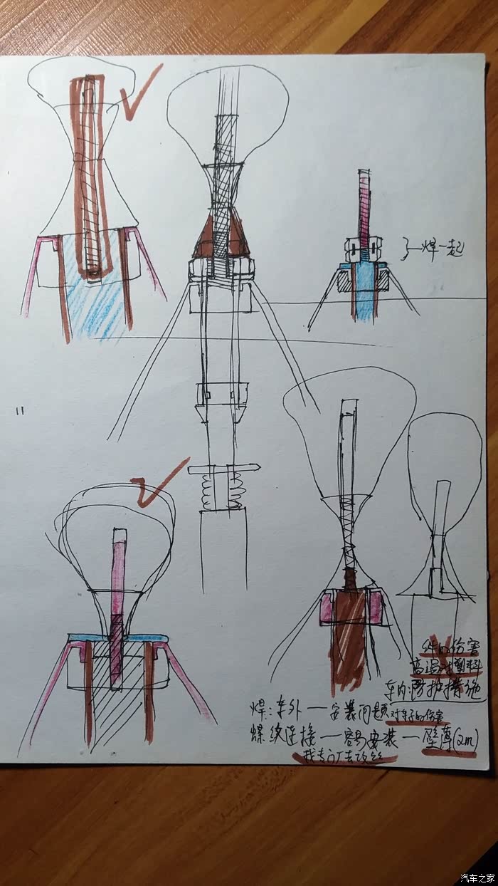

13.两套m8螺纹固定的捷豹球头装车成功!!!!买各种板牙套件250¥(试水不成功,浪费了)+找车床加工店加工小零件200¥+钢锯等小工具100¥+两套捷豹球头600¥
累死,极度烧脑烧体力 钱也烧了些,专业渠道请勿模仿后果自负
2017年6月25日值得纪念的日子
历尽千辛万苦99 81难终于成功装车
与原车配合完美,天意,巧合,,,这个过程需要车主有非常强的设计能力,工程能力,很强的专业的渠道,动手能力,,,当然最最重要的是所有这一切的前提:非常强烈的欲望支撑

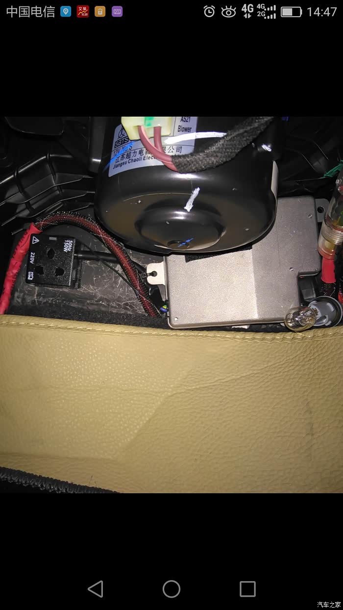

15。副驾驶手套箱后部安装150W 220V大众原厂逆变器,给飞利浦数播盒子供电,发热厉害,魔术胶带固定

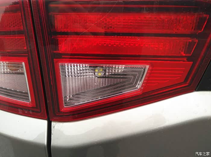

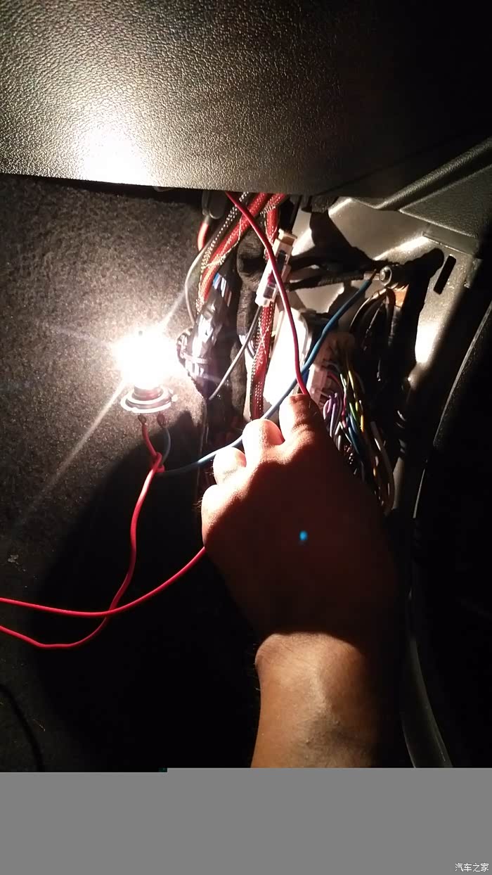

17。将原车倒车灯泡更换为LED倒车灯泡,亮,安全200¥

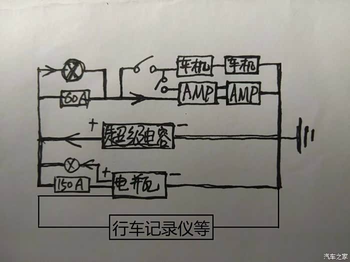

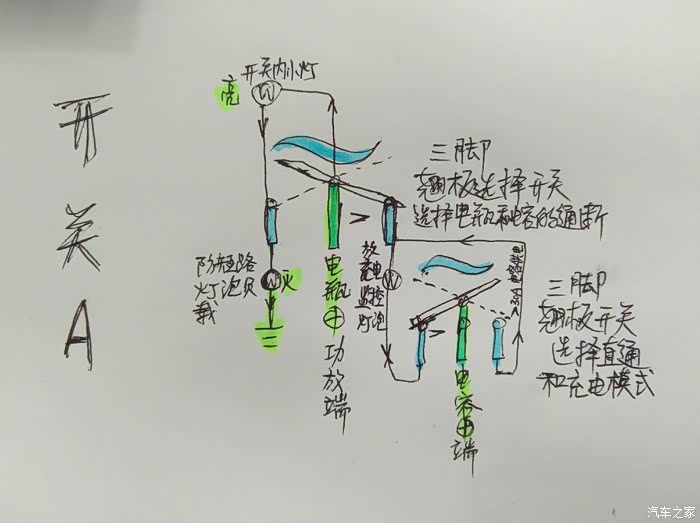

20。折腾安排超级电容的接线方案。烧脑

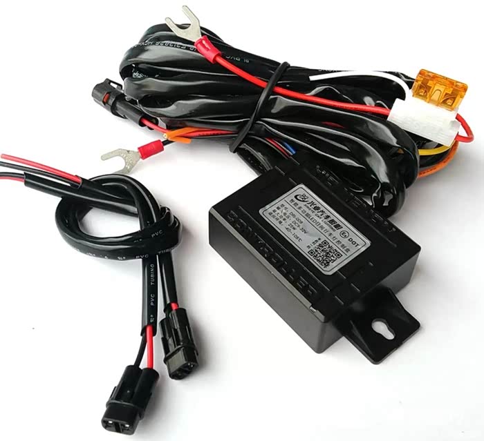

23。加装原厂高配日行灯和淘宝的日行灯控制器:功能超原厂高配车
多了 解锁迎宾,送你回家,喇叭爆闪,转向闪。

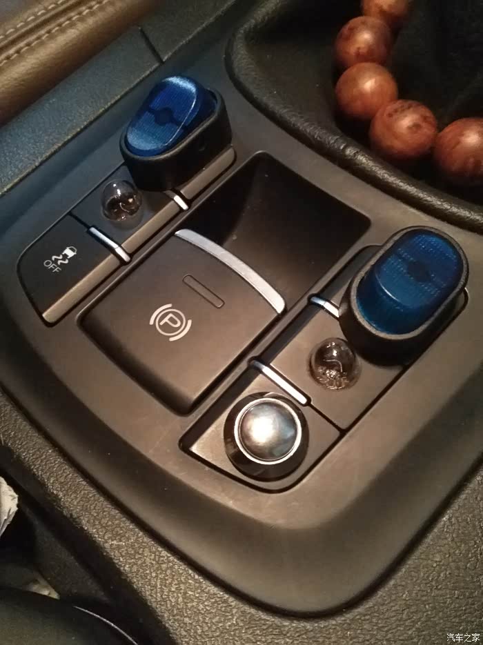

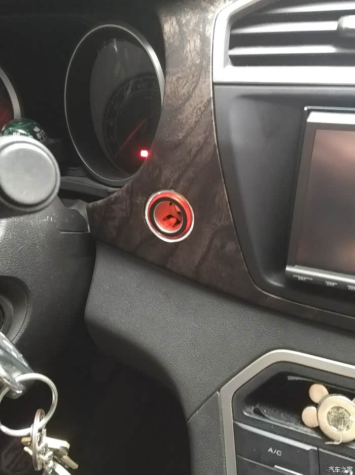

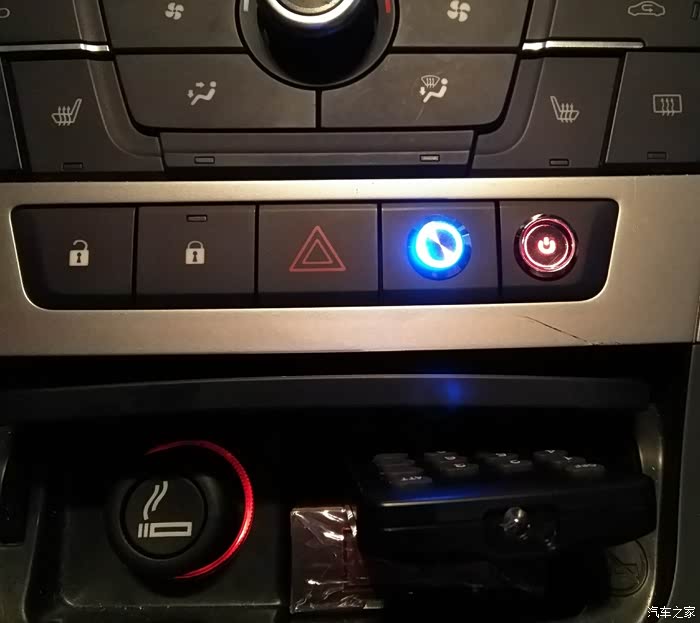

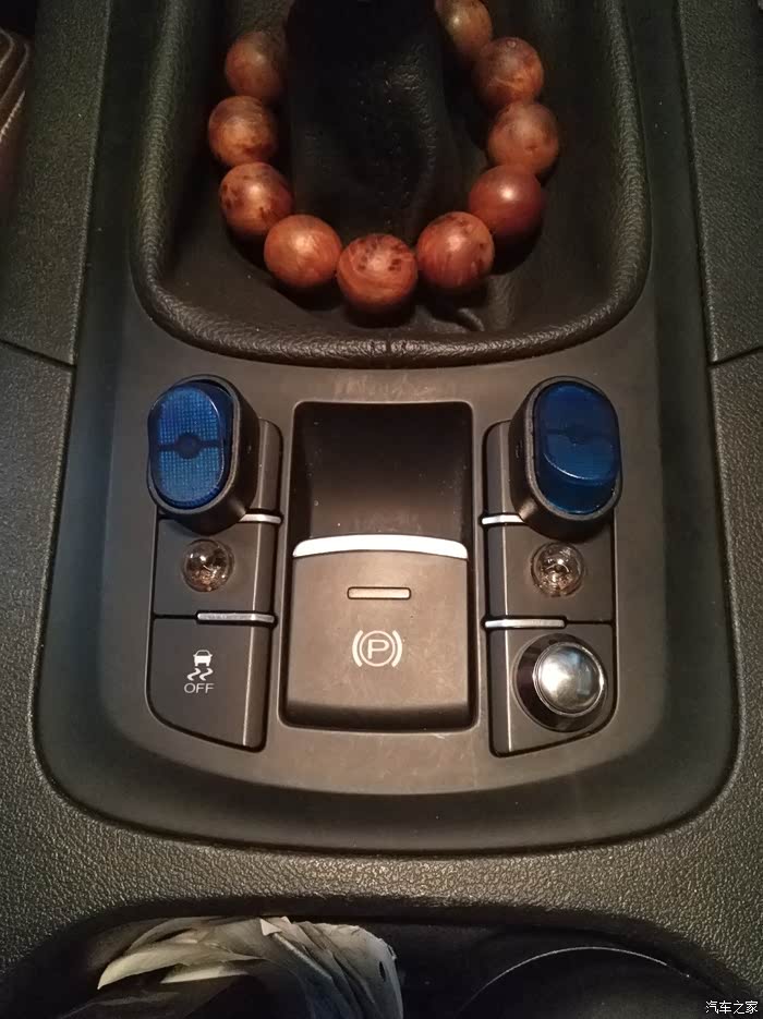

24。一键启动孔位加装另一个点烟器

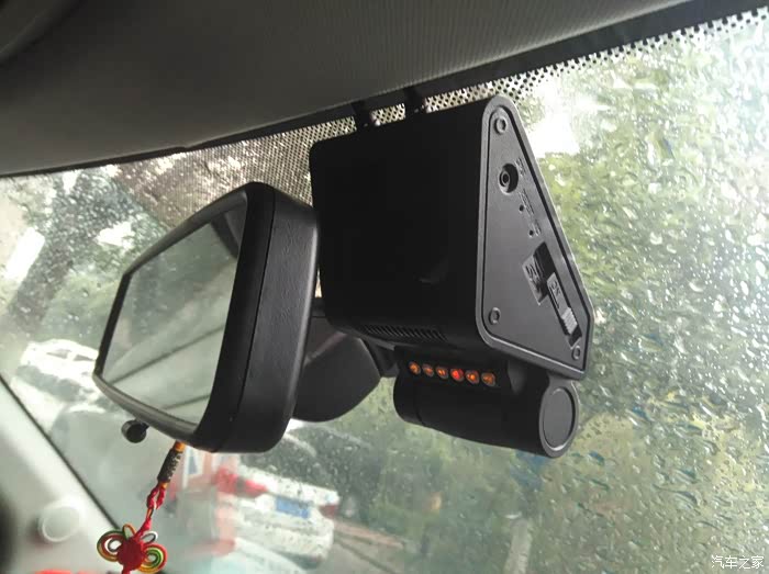

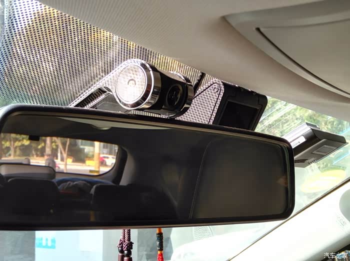

25。加装前后双录行车记录仪

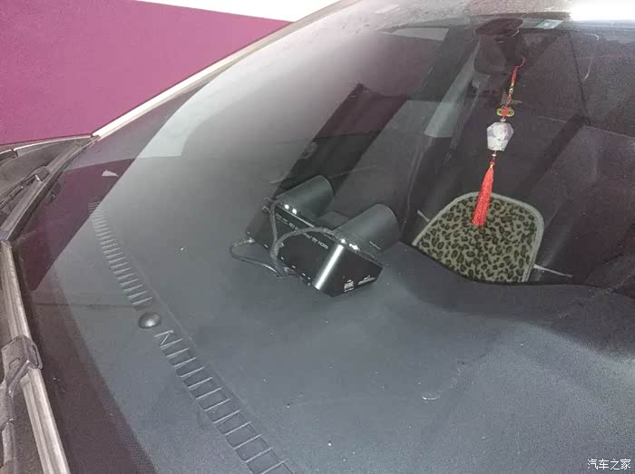

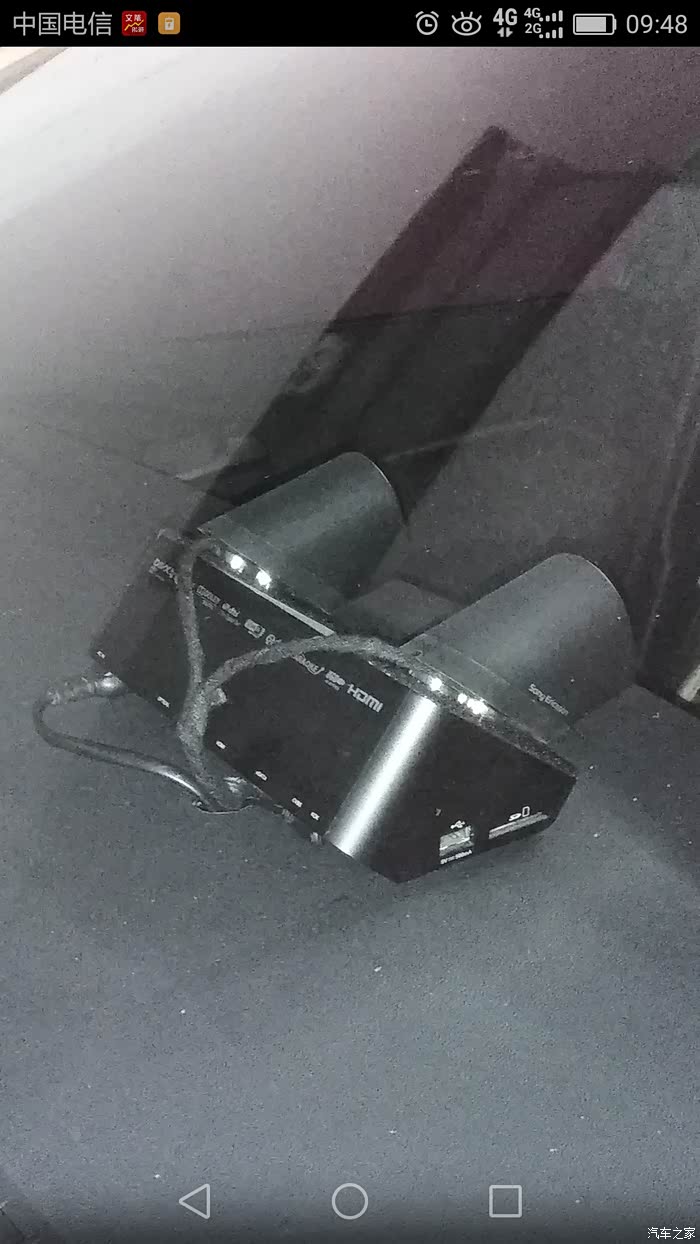

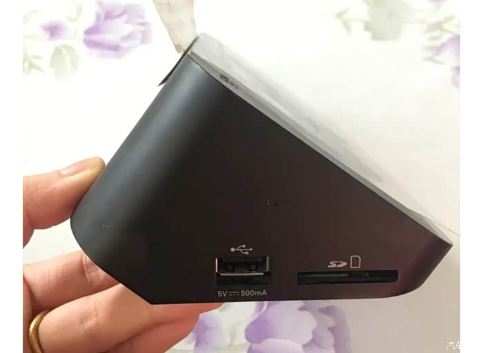

26。又想改了??加装飞利浦数播盒子播放器。补充车机的不足
27。数播画面跳动还有很多条纹,而在家里用不存在这个问题,这说明之前装的大众原厂逆变器提供的220V电流质量太差:上更好的逆变器NFA 150W无风扇纯正弦波12V转220逆变器,这个看着地道专业,应该可以吧,可惜装好后才偶然发现原因不在大众逆变器,而是车机尾插里的视频输入插针松动

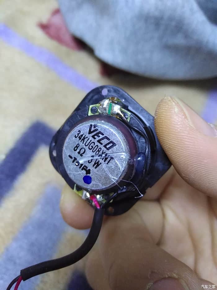

28。上索尼2寸国产铝振膜全频喇叭前后各一对和两个单独的开关,第二套低电喇叭系统

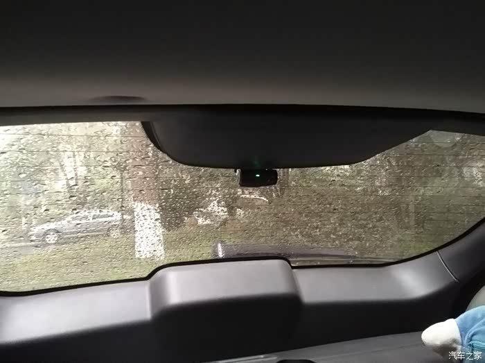

29。加装车内USB录像头,随时记录车内影音

20。折腾安排超级电容的接线方案。烧脑
多了 解锁迎宾,送你回家,喇叭爆闪,转向闪。24。一键启动孔位加装另一个点烟器
25。加装前后双录行车记录仪
,好处是停车等人时用车机尾线高电直推,而不用开2台功率大功放,省电!!!!!!!防止车长时间停车欣赏影音后电压不足启动不了汽车。29。加装车内USB录像头,随时记录车内影音

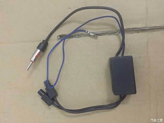

30。加装大众收音放大器,消除FM杂音增强信号

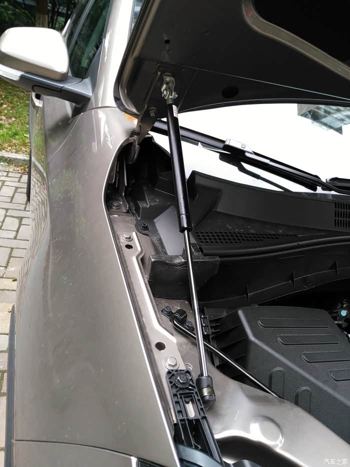

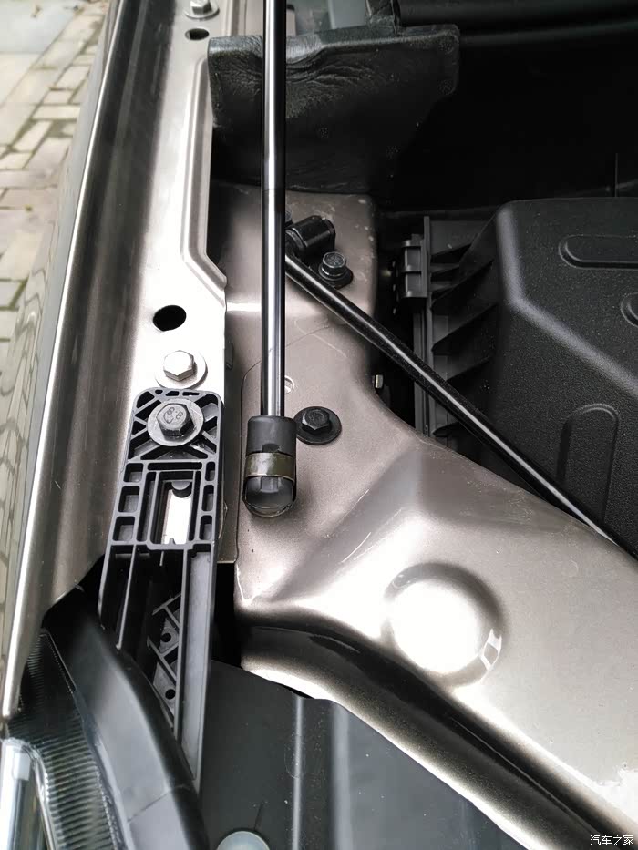

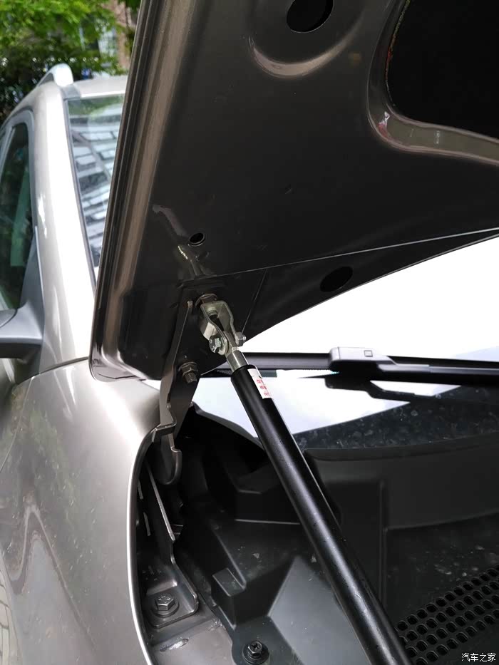

1。淘宝气撑,方便很多

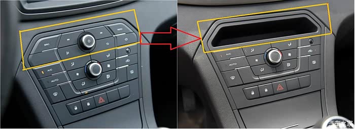

2。换装 淘宝峰行 安卓车机和宝贵的小储物条盒子
3。换装 淘宝峰行 安卓车机后原车的多媒体按钮纯属多余,这样给储物小条盒子出让了安装空间!!!!我就可以把它换成2015款的那个宝贵的储物条,放手机什么的太方便了!!!!专业渠道
还有一套原厂件,需要的亲可以联系,限上海车友,包好

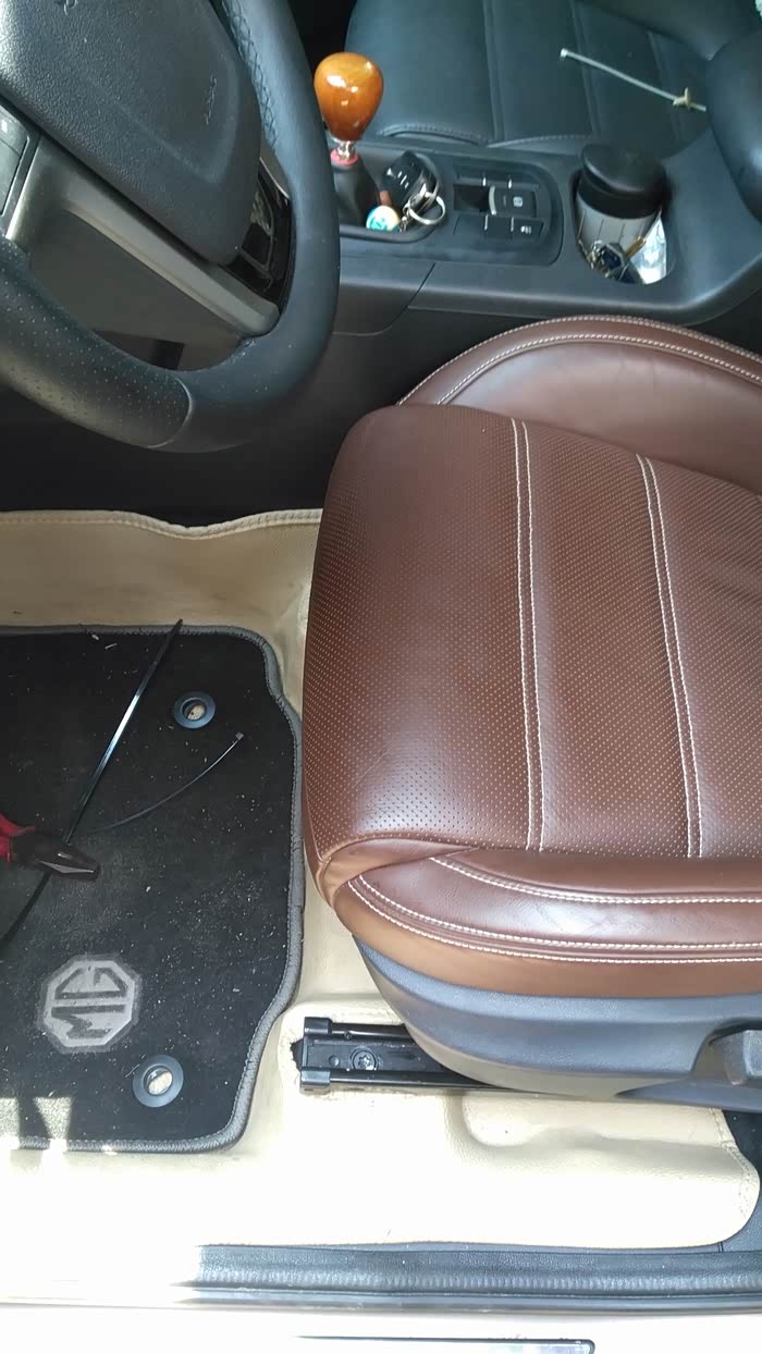

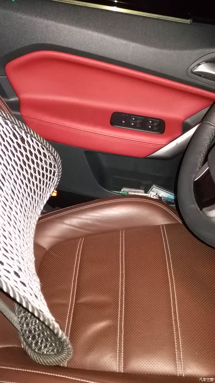

4。 换装打孔真皮主驾座椅真心值得,夏天开久了方便排汗又舒服,换装主驾真皮扶手也是很实用,之前的布扶手上下车常摸会很脏难清理。

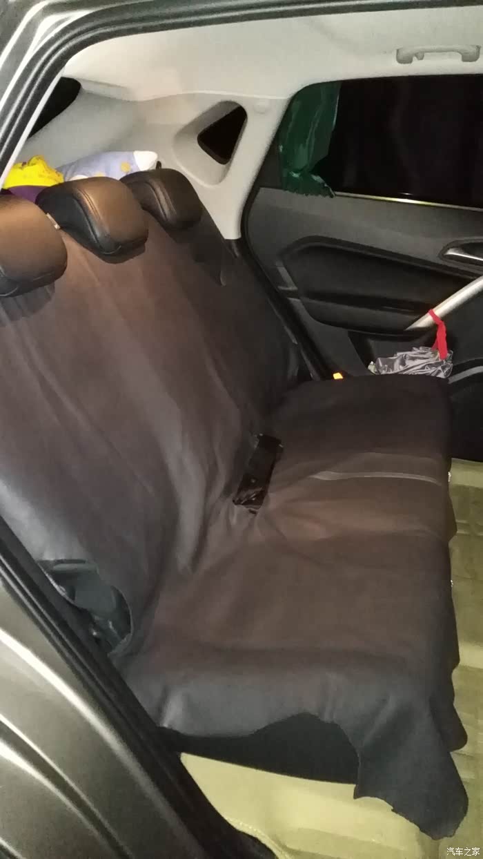

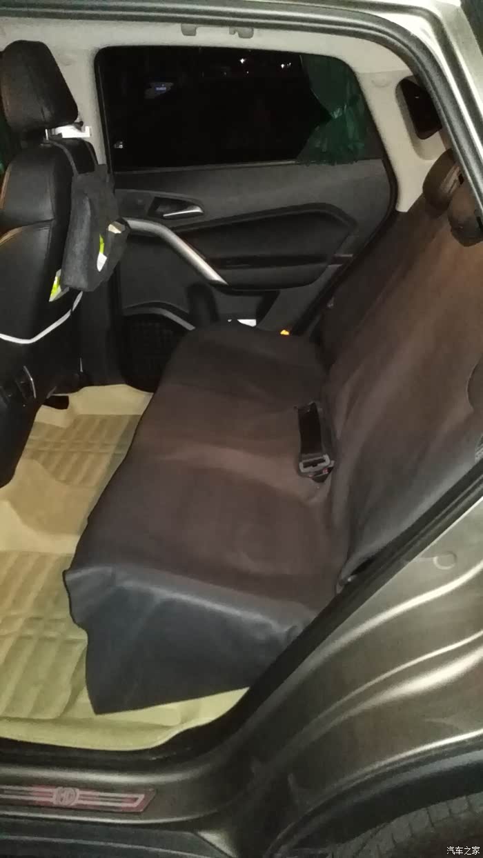

4。后排铺装了一大块同色牛皮!!!也算真皮座椅了
冬季用毛面暖和,夏季反过来用光面凉快!!!!比包了真皮座椅还好用又省钱
可惜另一边上部少了块:只能就着整块皮子的形状来安排,没办法,知足常乐吧
另一边拍的
皮子中间用中间座位的安全带扣固定,顶端打孔用每个座椅头枕的俩铁棒插入固定,低端用手提袋绳子穿座椅支架上的小孔固定:防止上下车皮子被蹭歪掉
其实还可以用另外两个安全带扣进一步固定,但那样后排乘客不能系安全带了,不安全哦

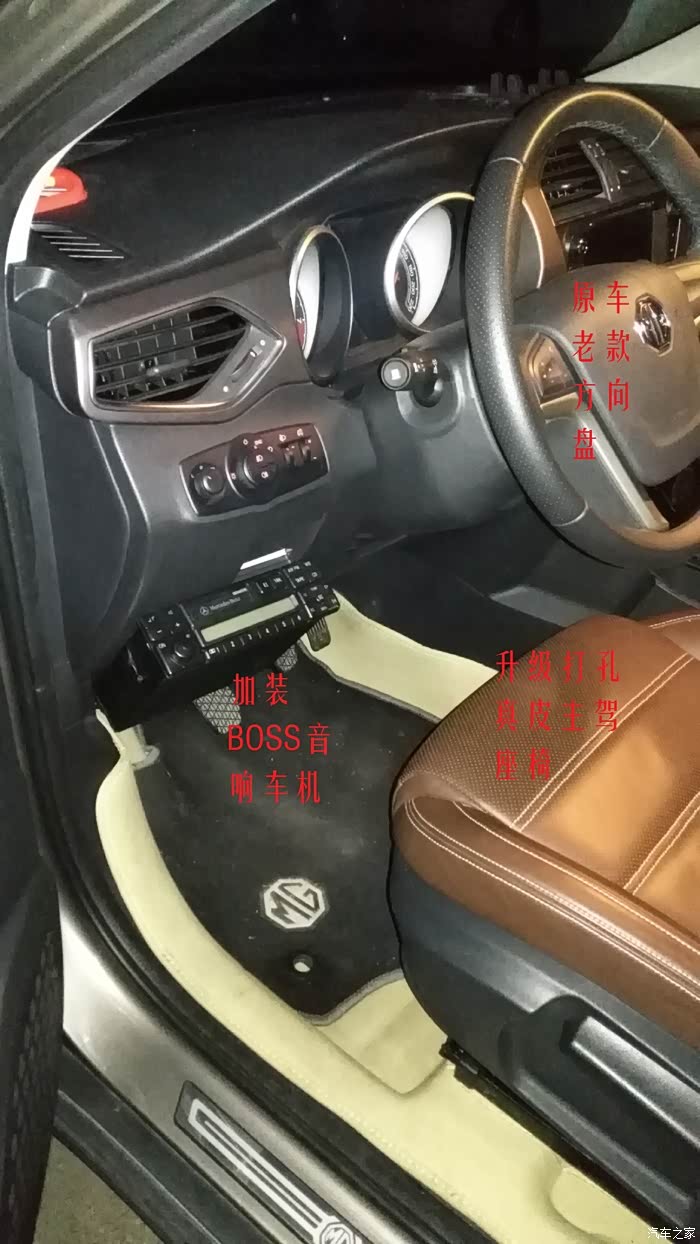

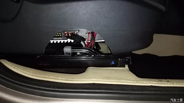

5。前排副驾吊装 日本原装 健舞Kenwood 4声道高低点平 双通道输入 大功放,座椅护板被切割了半圆口子方便调试和接线,座椅可以随便前后移动
这种事情车行可没那个耐性帮你搞,只能自己动脑动手
累死,烧脑子和体力,全网独家
还有3个欧美日原装功放:日本原装sony,美国一个牌子记不得了,美国燕飞利士,,,,需要的亲可以联系,限上海车友,可以指导切磋改装施工包好
累死,烧脑子和体力,全网独家
这张图可以发现并不大影响外观

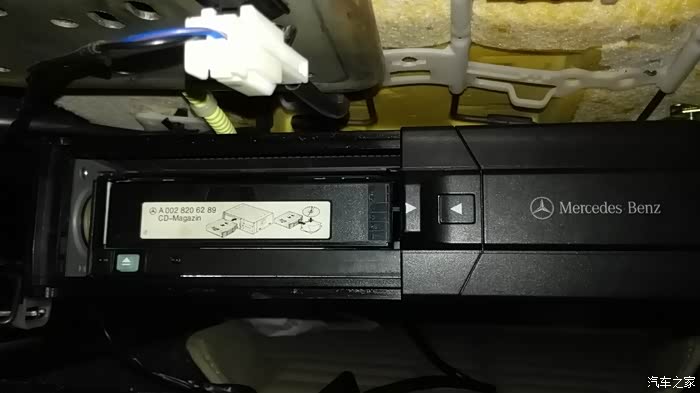

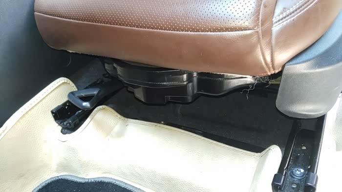

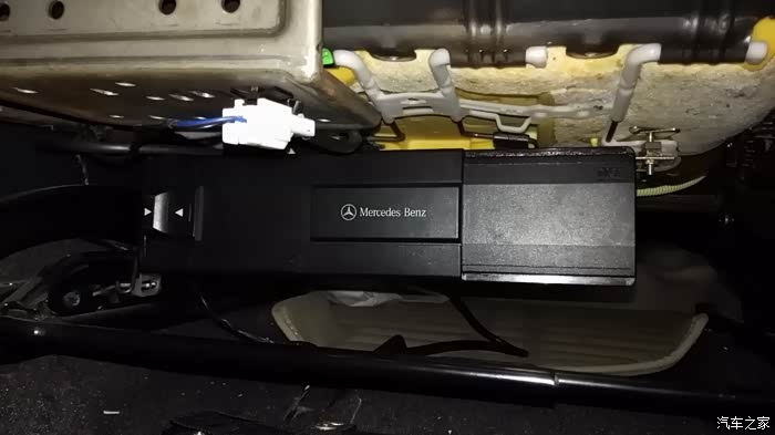

6。自己前排主驾座位下吊装奔驰6cd碟箱,利用座椅弹簧搞得浮动吊装可以避震
而且座椅可以随便前后移动
这种事情车行可没那个耐性帮你搞,最多给你粘在地毯上完事,,,想要完美只能自己动脑动手
累死,烧脑子和体力,全网独家
而且座椅可以随便前后移动
累死,烧脑子和体力,全网独家

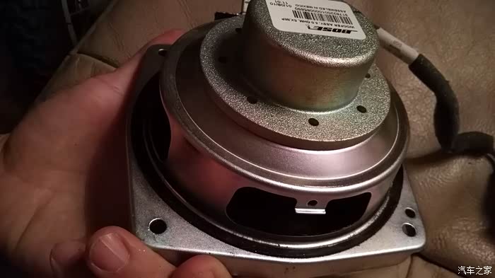

7。用来安装的沃尔沃原装前后门喇叭。
还有一套原装喇叭,需要的亲可以联系,限上海车友:前门捷豹陆虎低音,哈曼卡顿高音,后门博士各一对。可以给些改装施工建议

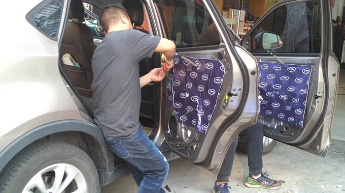

7。大能四门三层隔音施工,并换装沃尔沃喇叭。这家车行来第三次了,,,用料不错,施工正规,师傅操作熟练,收费合理,,,总体靠谱!!!
大能四门三层隔音施工,并换装沃尔沃喇叭
4门大能3层隔音很棒,发动机声音极本听不见什么,感觉车子也似乎上了个档次

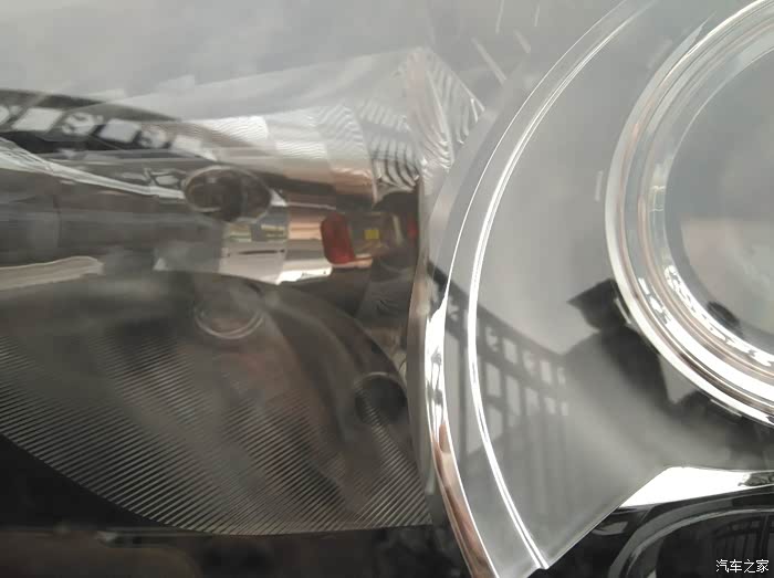

7。车行推荐的led近光灯泡比较原车亮,价格合适就用了,有问题找车行,怕啥

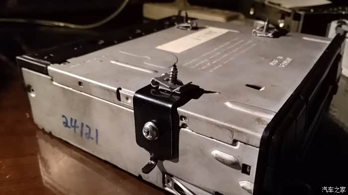

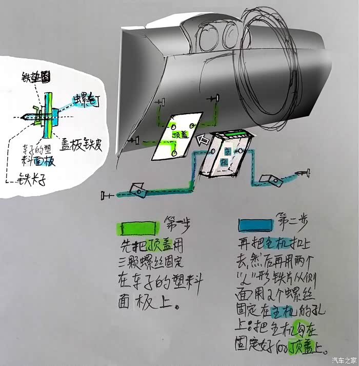

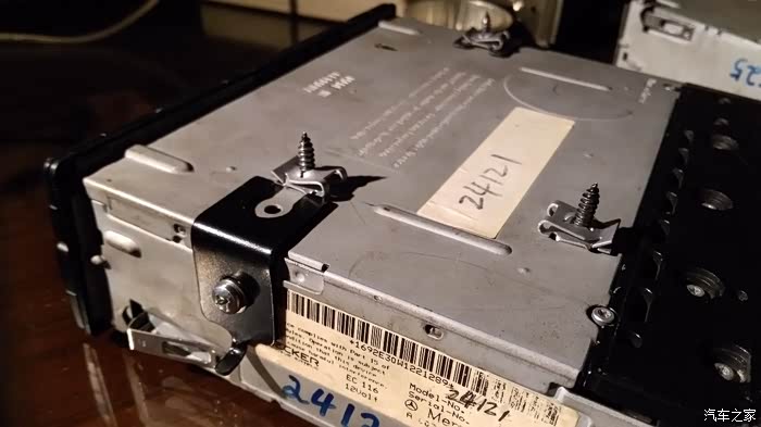

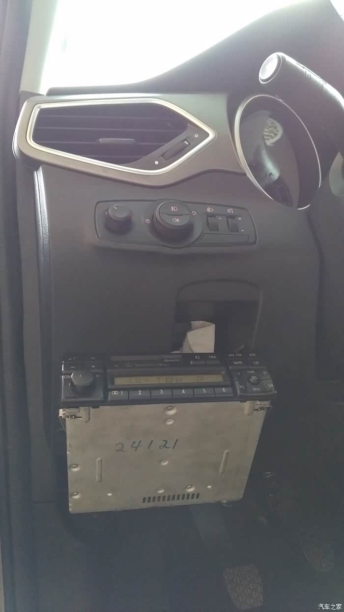

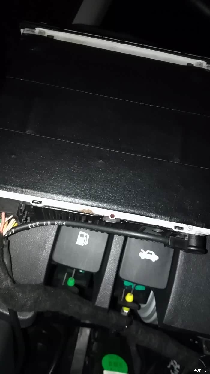

8。自己研究设计的奔驰1692车机吊装方案图:盖板的三个螺丝定位是关键,因为车子塑料盖板后面有很多电子元件和其他塑料板子,结构和铁支架,我开始是用手摸,头伸到离合踏板那里去看,用透过塑料面板块吸住了的两块小磁铁慢慢挪动来找可以打螺丝孔的位置的,每个车子结构不一样,要自己找,不能照搬。

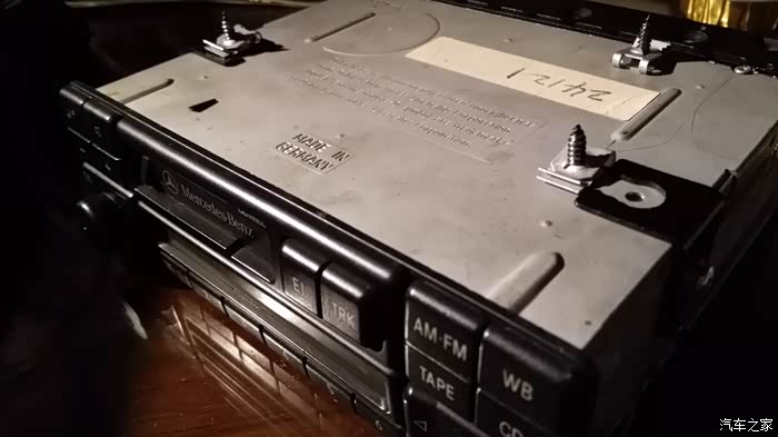

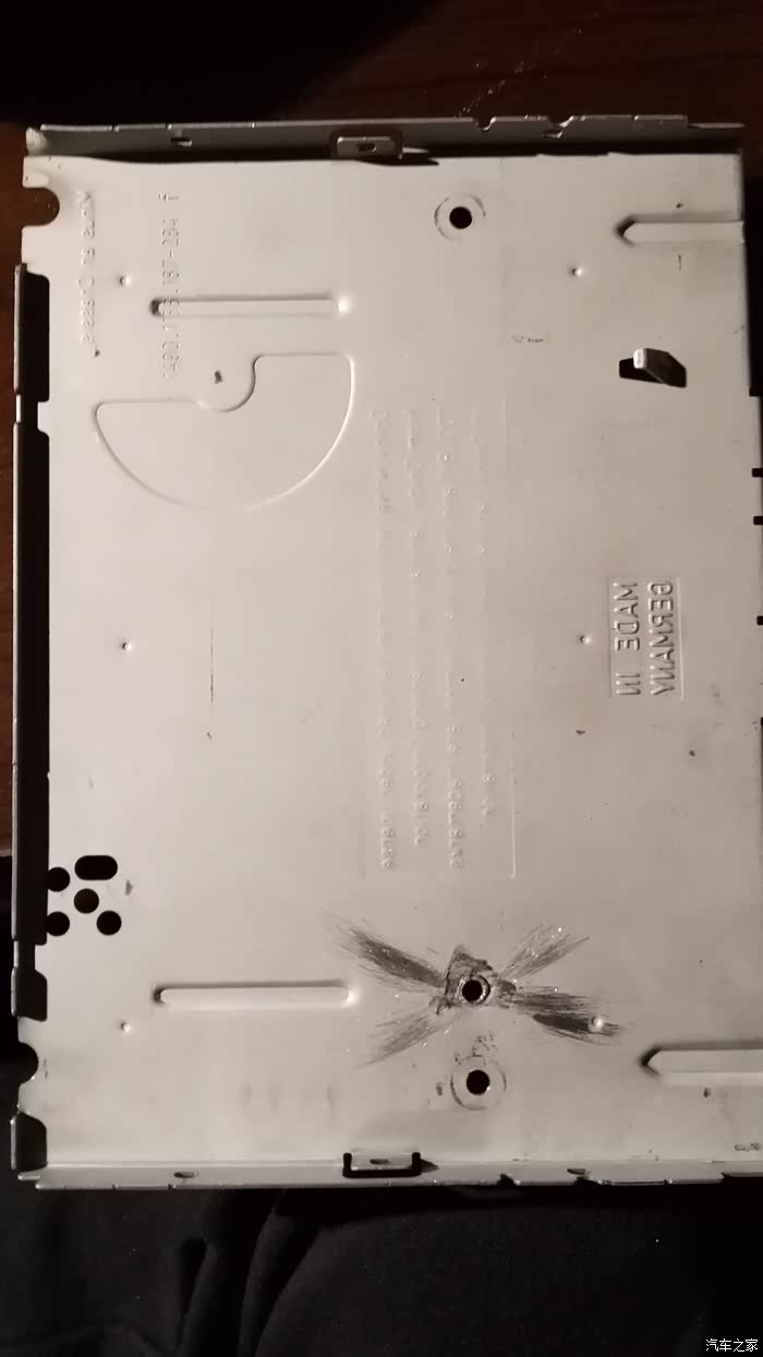

根据主机吊装方案图改装其金属壳子,打孔加装螺丝和卡子,还好上面有2孔可以利用,自己用土办法又打了一个孔
,工具是钉子,锤子,木头垫板,螺丝,, 很土很管用的
,全网独家
,全网独家
加装好三颗固定螺丝和卡子的主机铁壳子,专业渠道
侧面也手工各开了个孔
装车固定好了绝对万无一失:使劲掰也整不下来,我办事你放心
另一面的侧孔:螺丝和内部电子元件外壳擦身而过
好精密有没有
好精密有没有

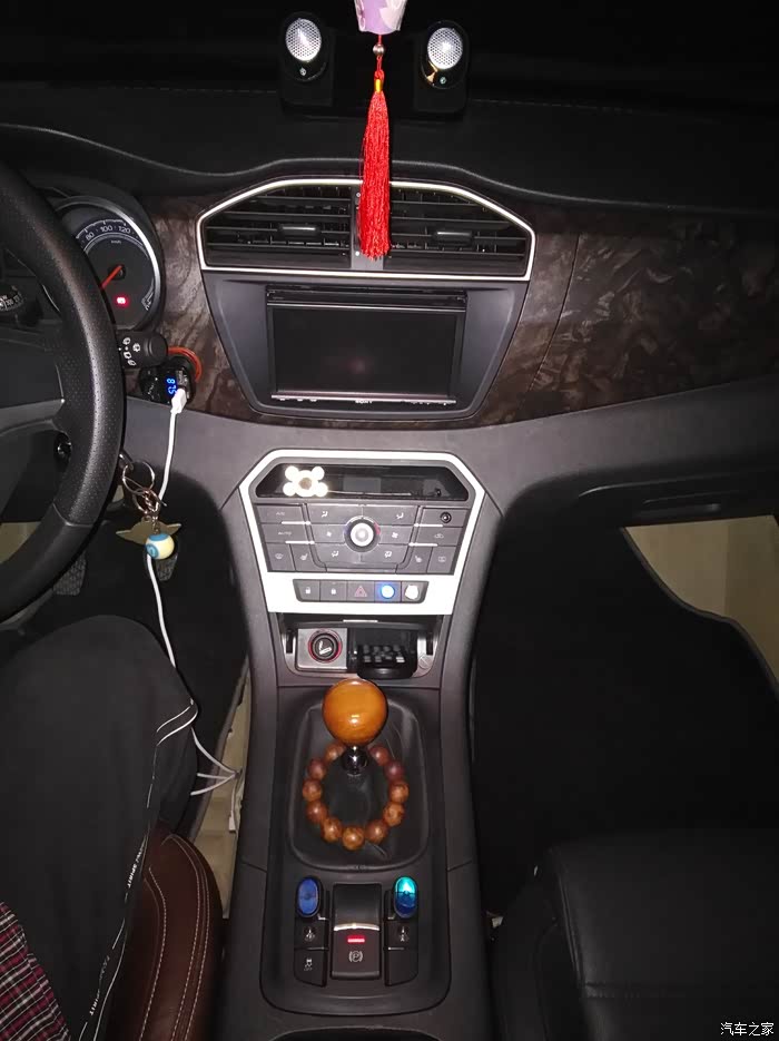

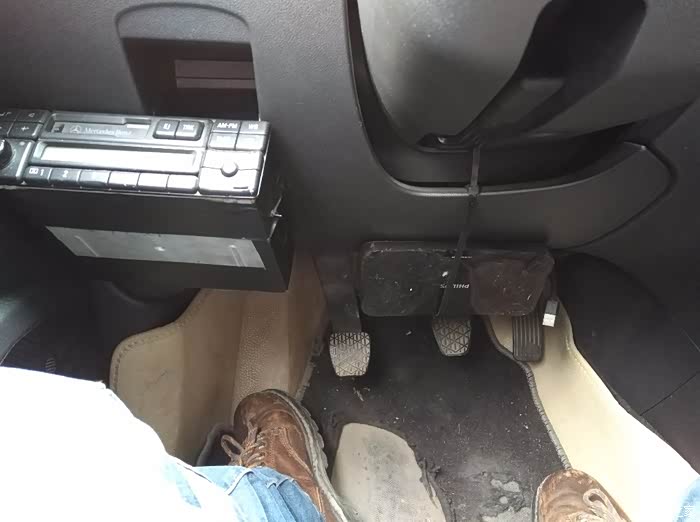

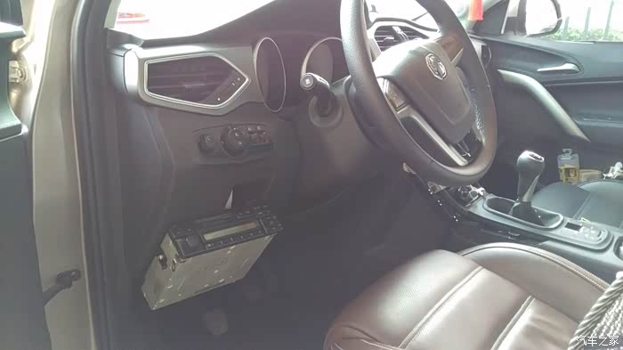

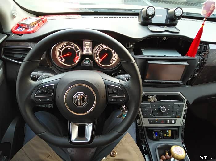

.9。车行帮忙完成吊装奔驰主机并试机成功,心里真心快乐!!膝盖空间有点小,上下车稍显不便,但不影响开车,值得
,全网独家
,全网独家

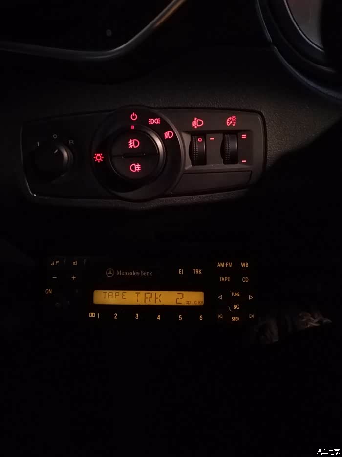

晚上的效果,如果能改成红色背光就统一了,但我觉得它黄色背光很舒服,也没必要改
主机位置不影响上面的小储物盒的使用
后来我又在灰白的机壳上贴了黑色胶带,这样看起来驾驶位置颜色更协调
机壳顶端不显眼的留白一小条的位置是面板和机壳的一圈安装定位卡扣,如果现在贴住了,万一日后可能会拆机升级或检修再安装时就得拆胶带观察是否卡到位
主机位置也不影响油箱盖抠手和发盖抠手:安装位置都计算好的,不是瞎搞---车里空间寸土寸金,有钱买不到,瞎搞不是找死么

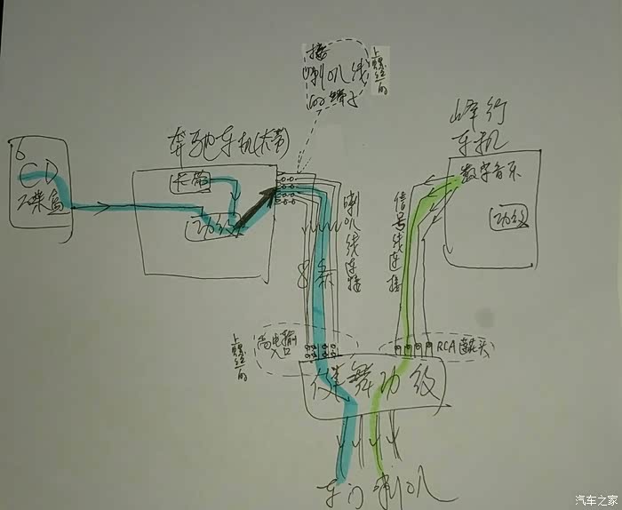

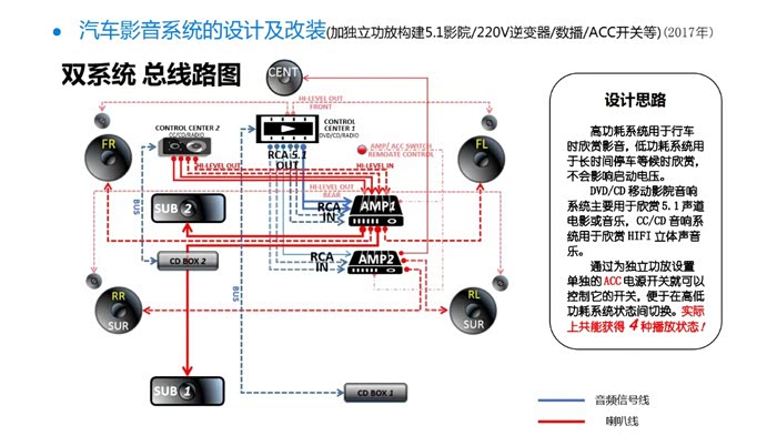

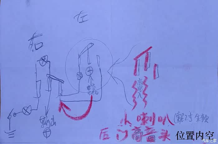

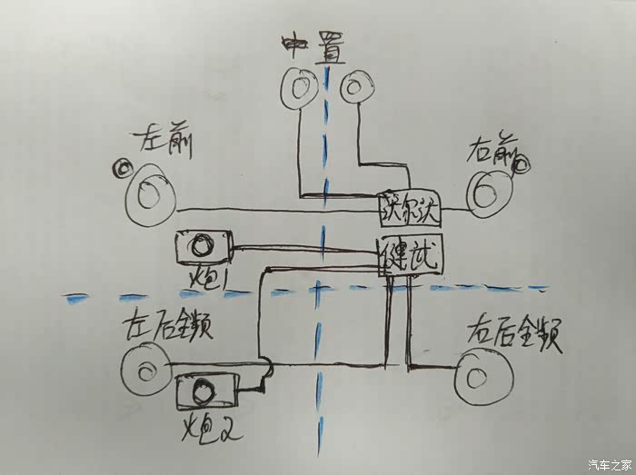

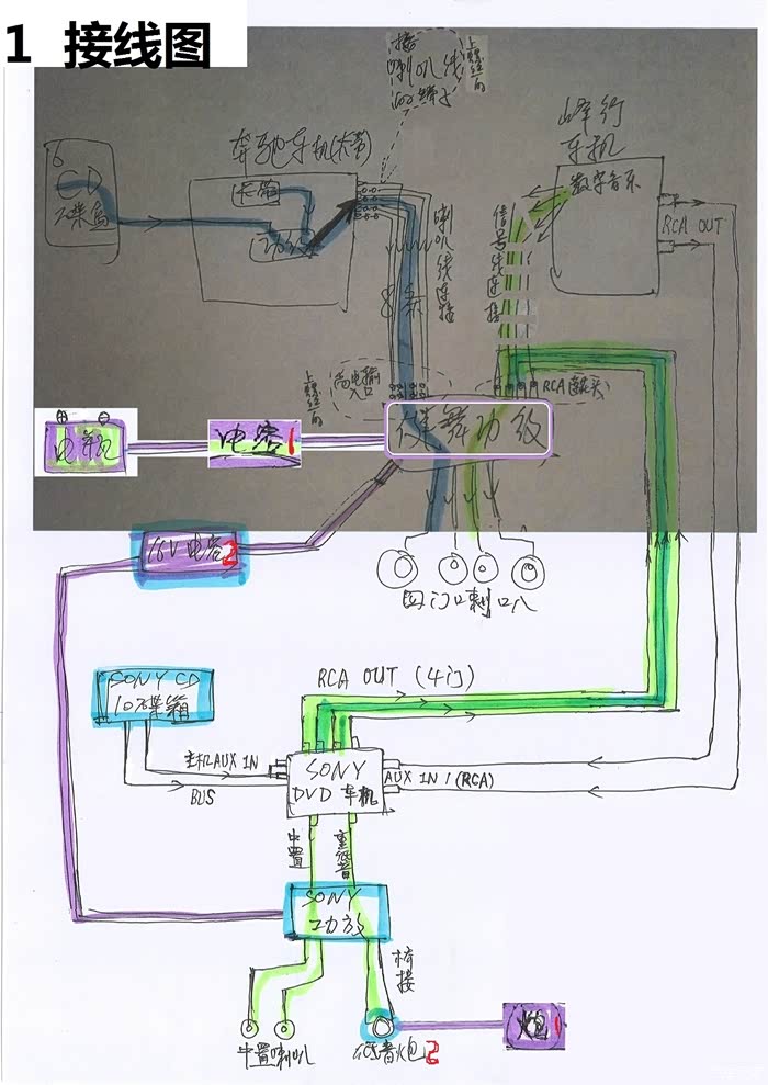

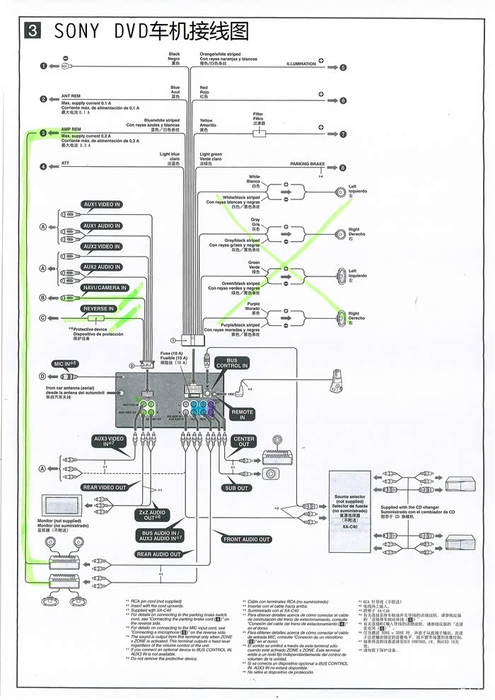

整车音响线路图,供亲们参考

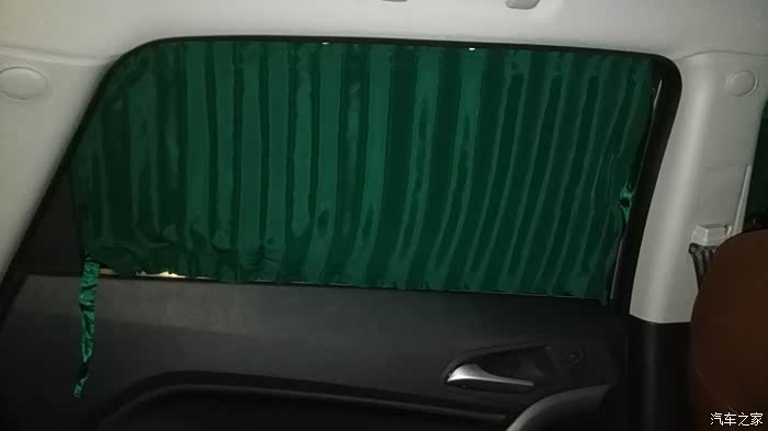

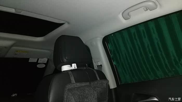

.11。自己装的淘宝窗帘
12.加装方向盘指南针球
有没有点开飞机的赶脚?呵呵

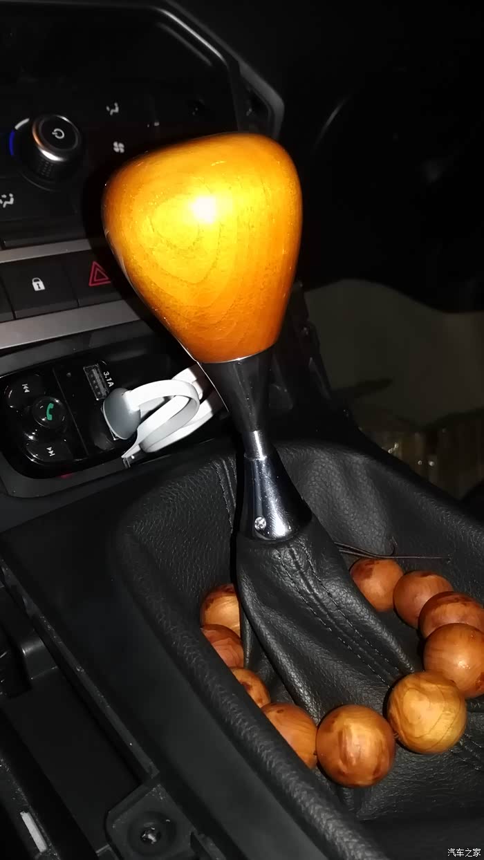

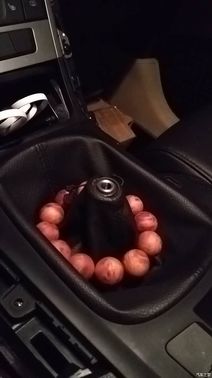

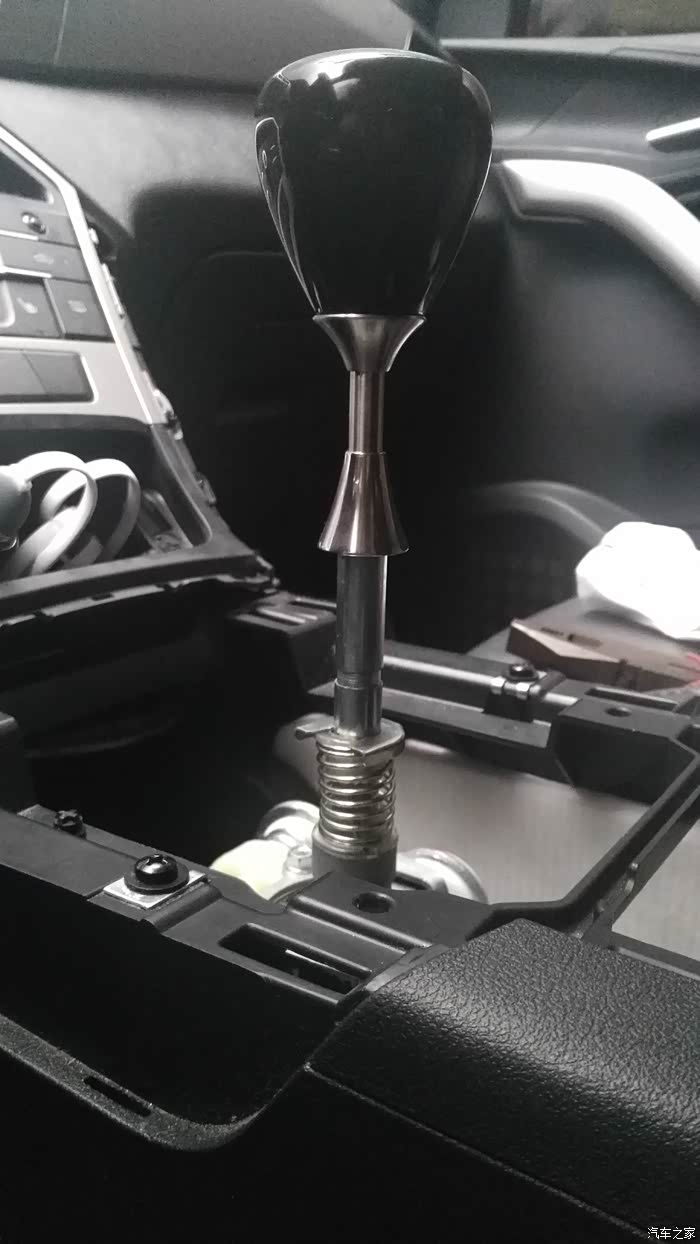

13。
改装两套捷豹手动球头机构,累死,大片大片大片

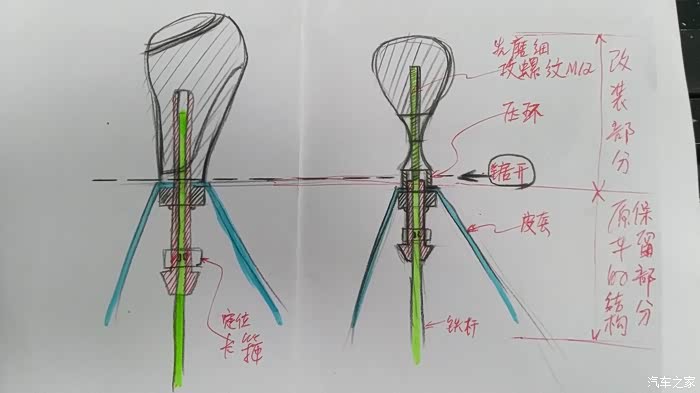

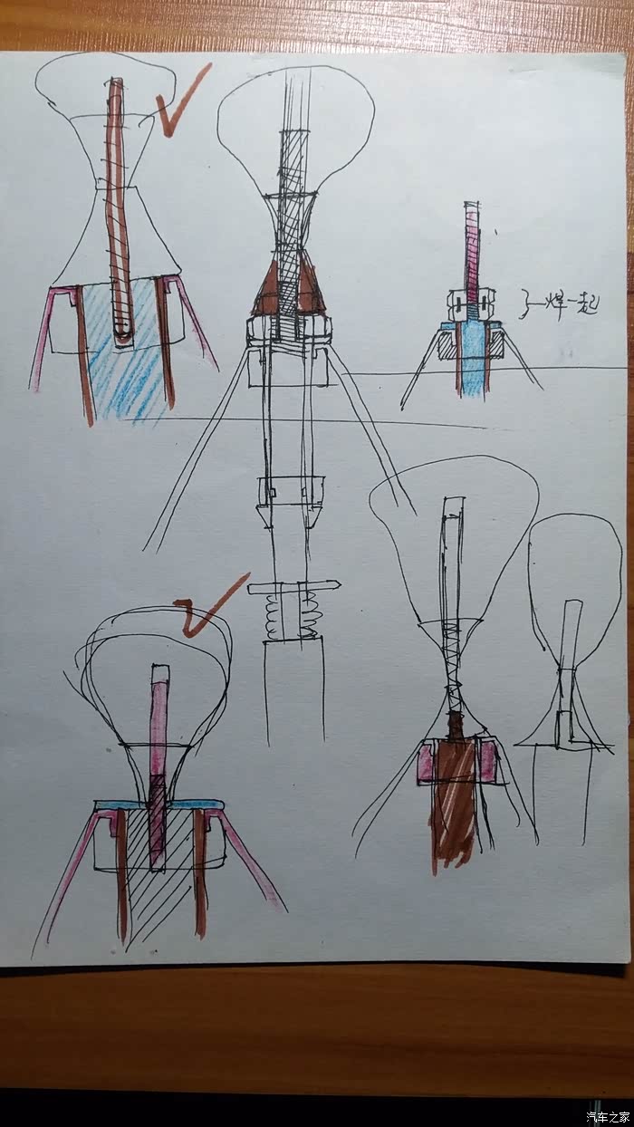

球头的初步改装方案,现在看来不大可行,照抄后果自负,和本人无关

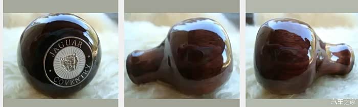

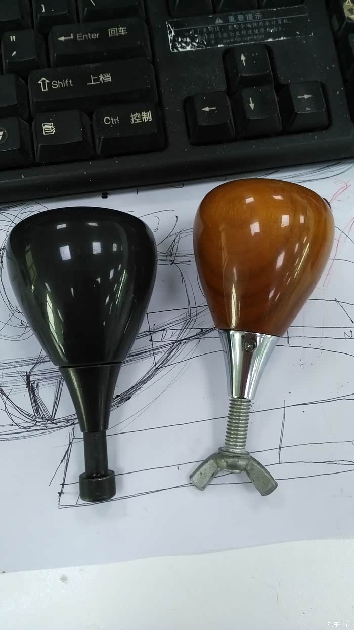

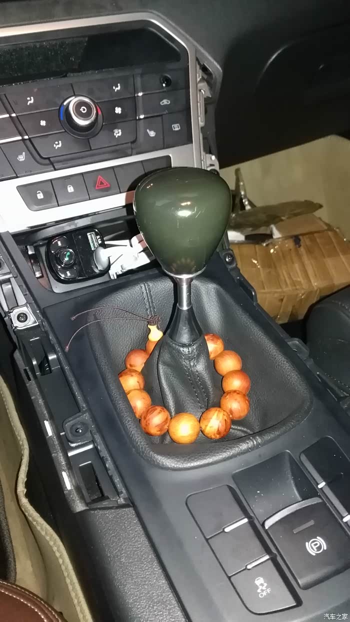

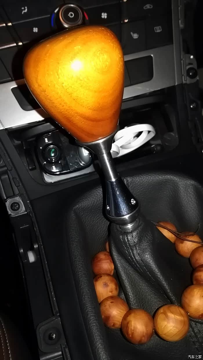

两套m8螺纹固定的捷豹球头
m8螺纹固定的捷豹球头
两套m8螺纹固定的捷豹球头

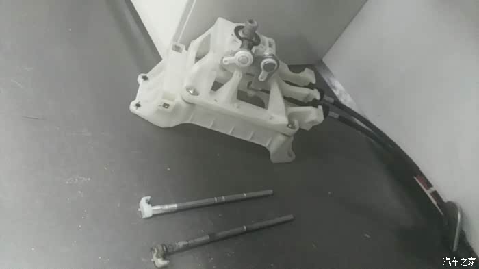

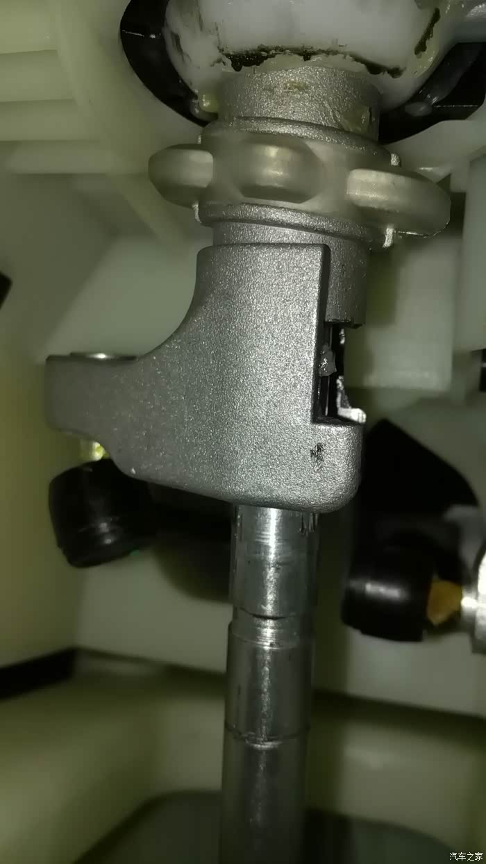

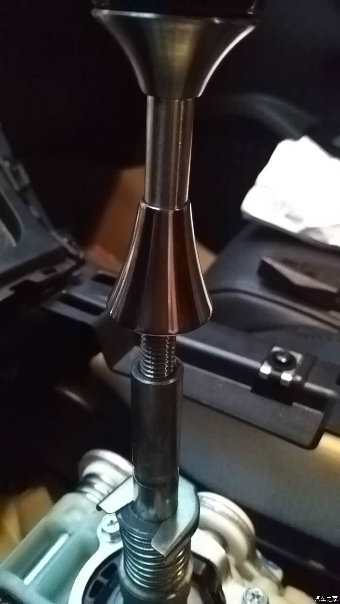

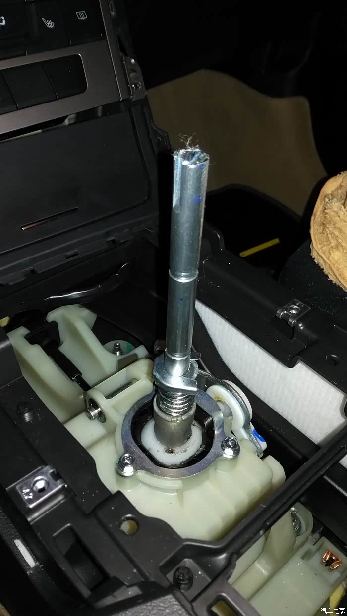

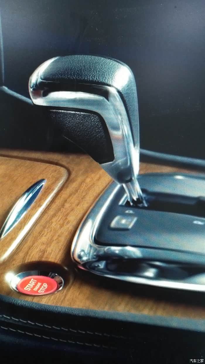

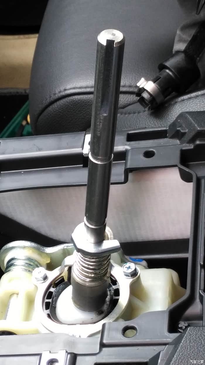

原车手排机构
原车铁杆m12
原车铁杆m12
捷豹球头是m8螺纹
已用钢锯锯短
现在最新的方案看来还的 锯掉些
现在最新的方案看来还的 锯掉些
球头的第二个改装方案,现在看来也不大可行,照抄后果自负,和本人无关
我的企图可不止玩两套球头,否则我会玩命改他么
专业渠道

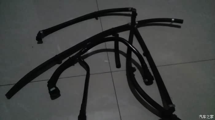

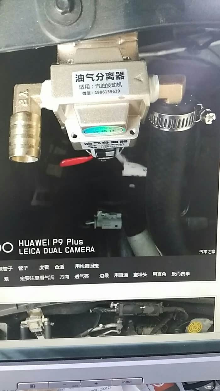

找的安装透气油壶的材料:各种管子和卡子
找的安装透气油壶的材料:各种管子和卡子
受了点伤,生活本来就没有完美,不管他
受了点伤,生活本来就没有完美,小皮肉伤洗白白就好了

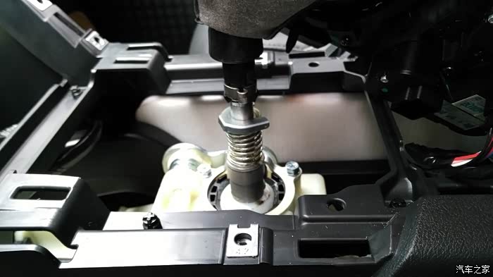

继续折腾改装拍档球头
感谢变速箱工程师兄弟借我供研究的手排机构!!感谢MTV,CCTV,,,MV,,,,,,,地上那两根铁杆就是问题研究的关键

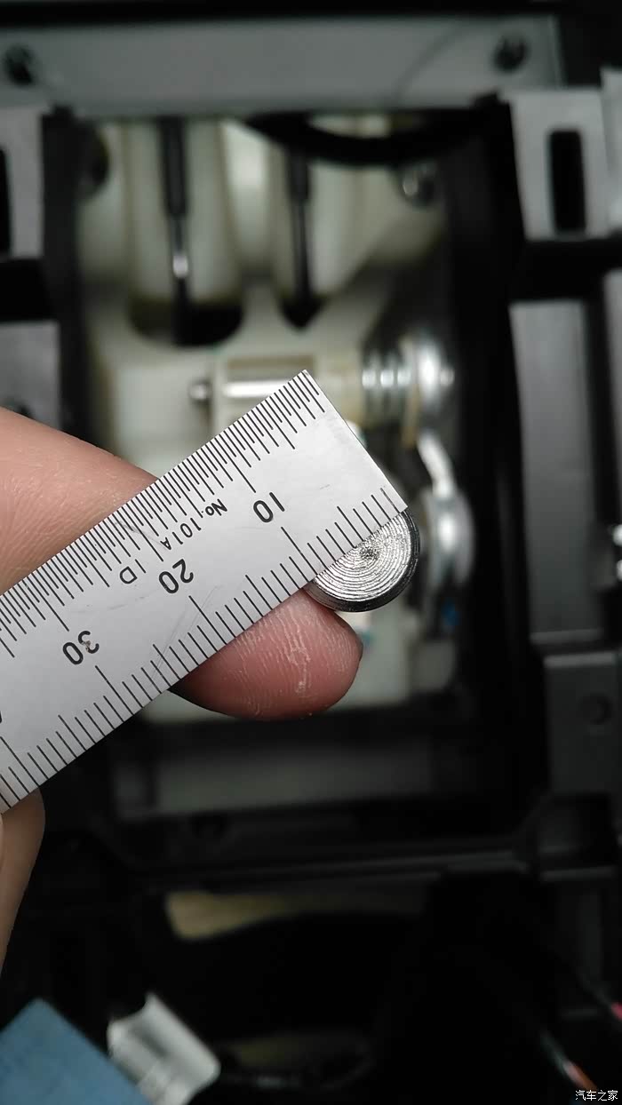

昨晚自己手机拍的车子的手排下部机构,以进一步确定可以顺利拆出铁杆的可靠切割尺寸
终于论证可行!!!突破点就是原车档杆留在什么长度既可以方便的拆卸,又能保证满足新方案!! 今天重新画了图纸!!!感谢变速箱工程师兄弟借我供研究的手排机构!!感谢MTV,CCTV,,,MV,,,,,,,下班找工人师傅讨论加工方案去啦!

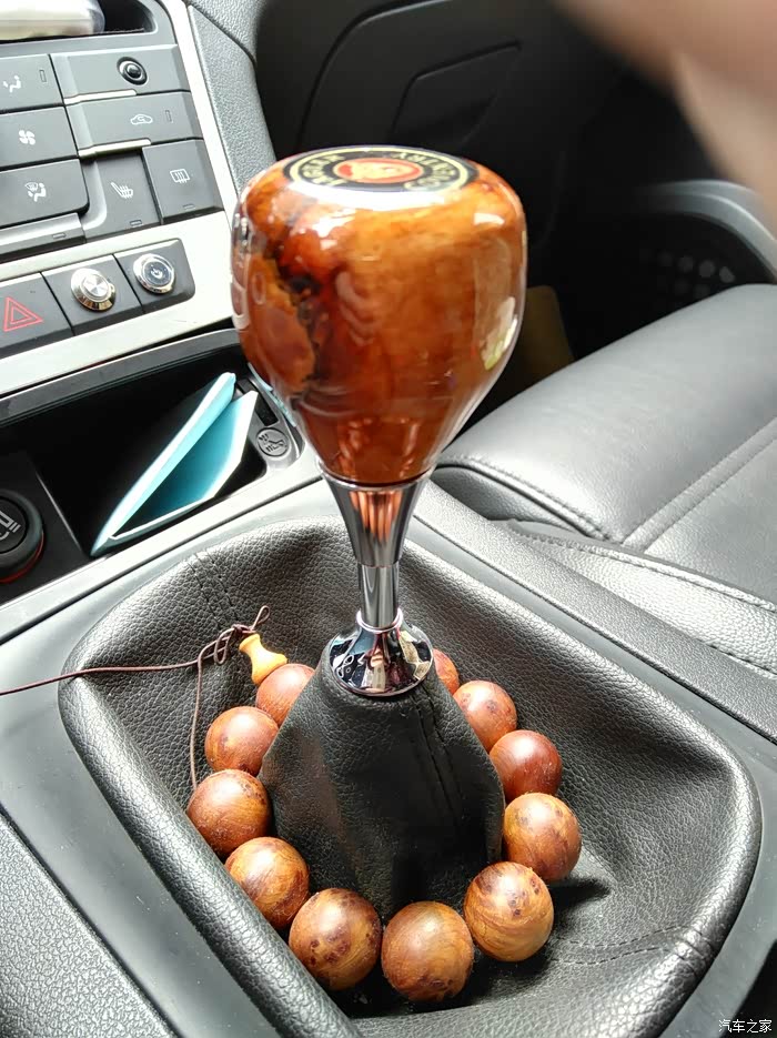

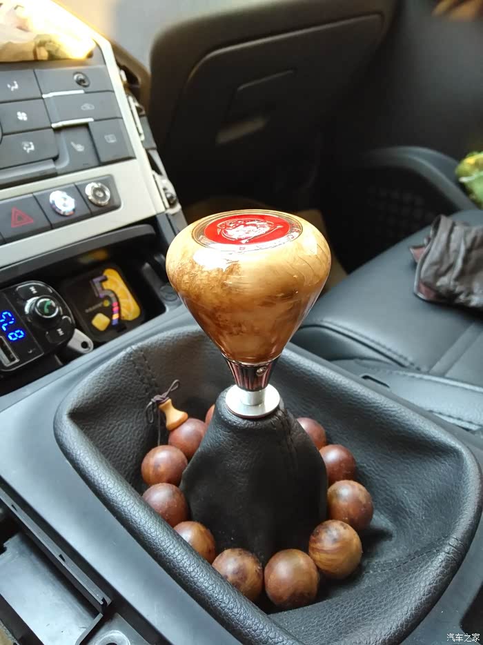

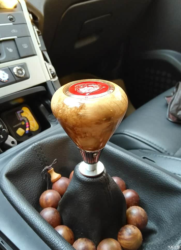

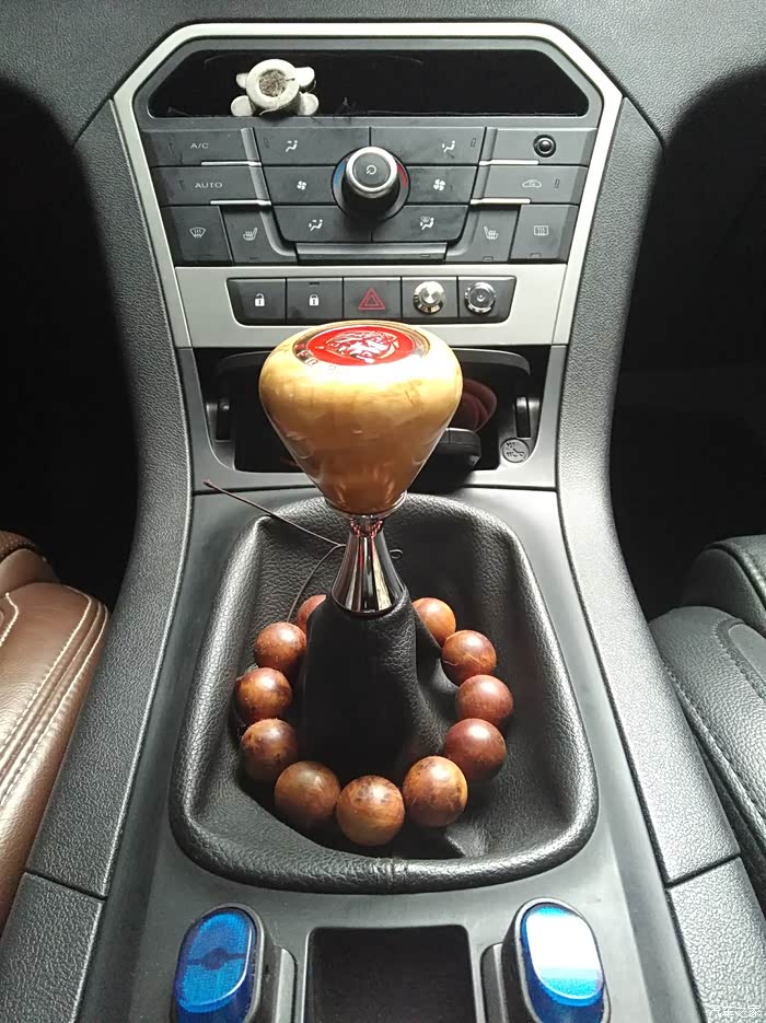

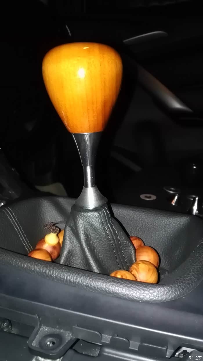

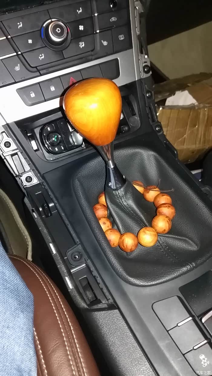

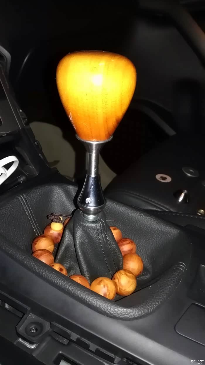

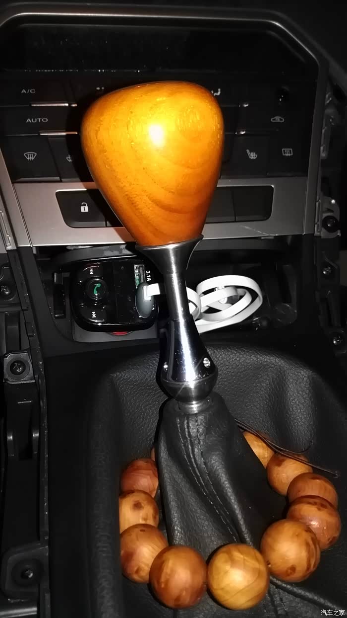

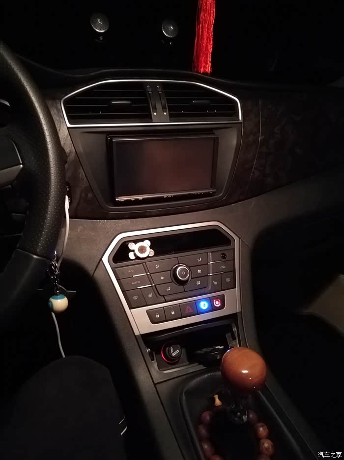

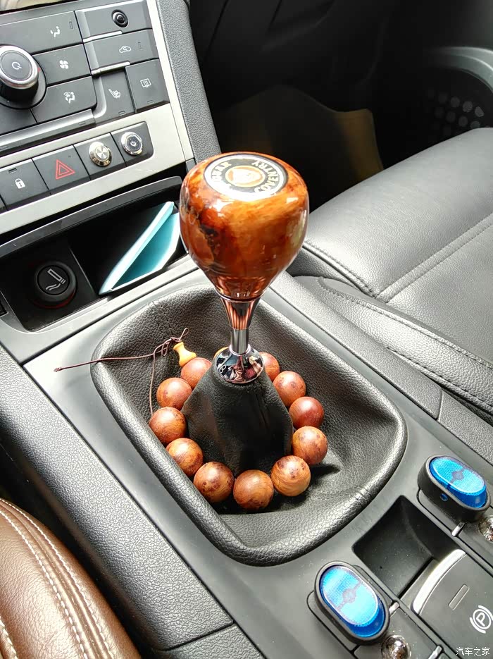

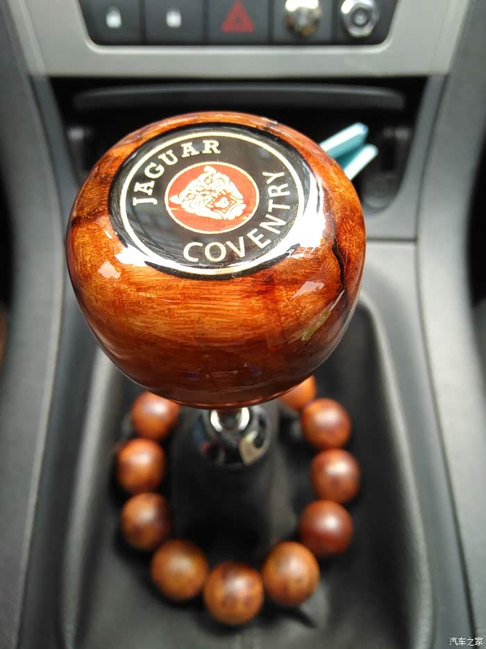

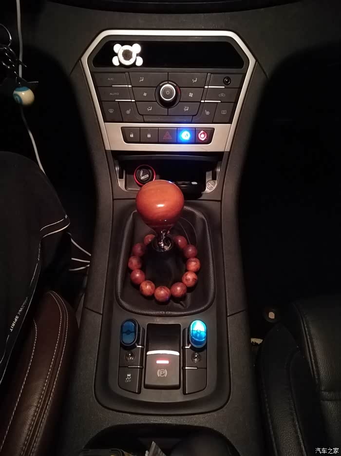

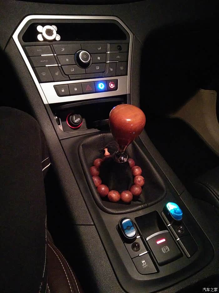

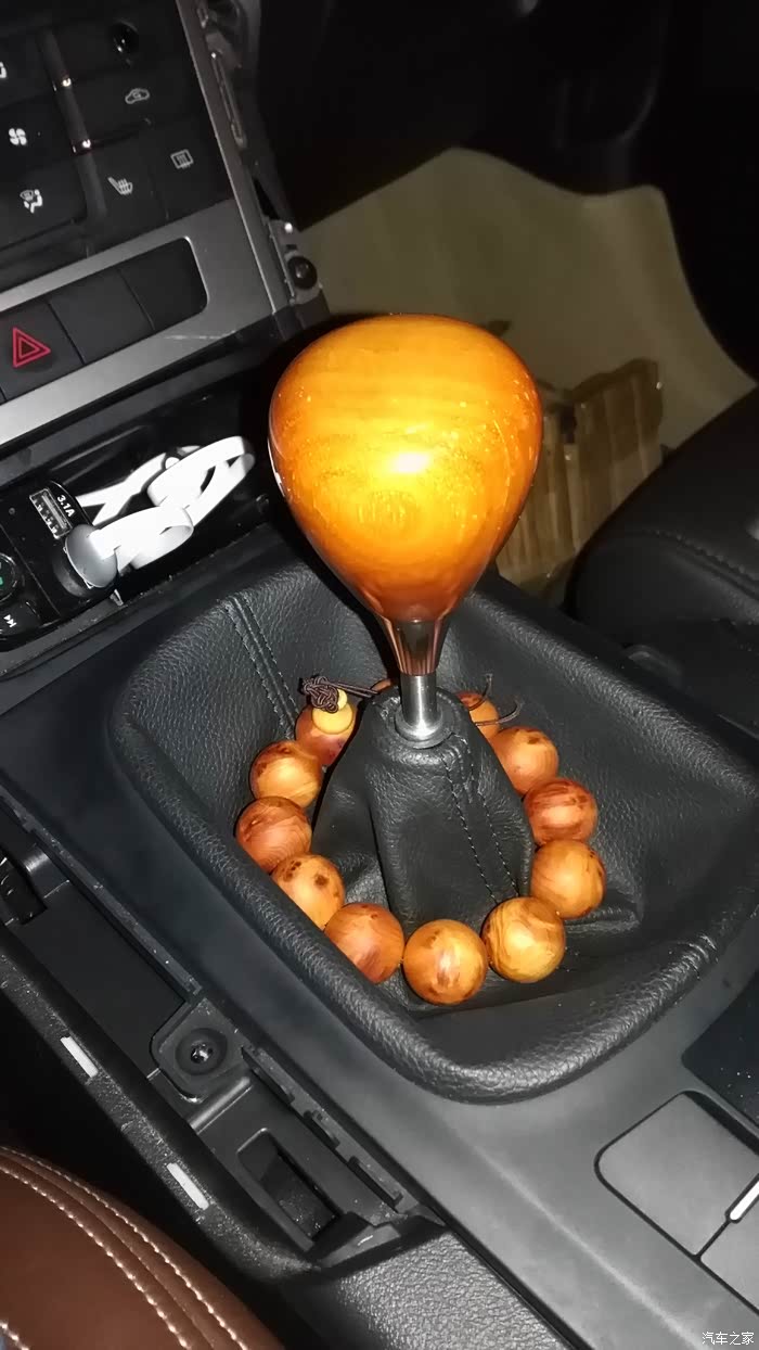

2017年6月25日值得记念的日子,捷豹两套球头终于装车成功!!!!!!!先上几张完成图镇宅再介绍施工过程
找不同游戏来了
你的小眼神够锐利不?
墨绿球头也很吊哎

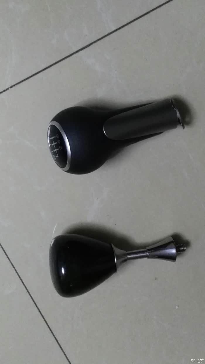

原车球头和捷豹墨绿球头方案,高度差不多,但新方案可玩性很高,有无限多变幻可能,而且高度可调,换挡手感就不说了差太多,,,

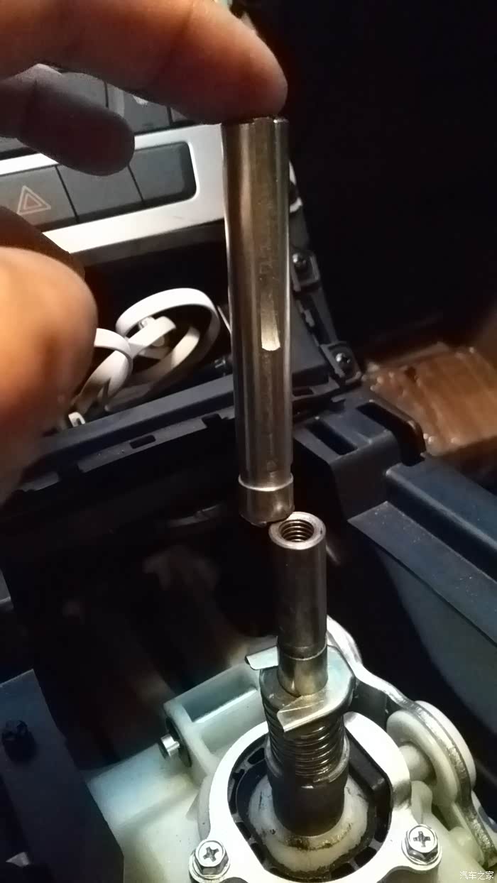

原车档把尸体

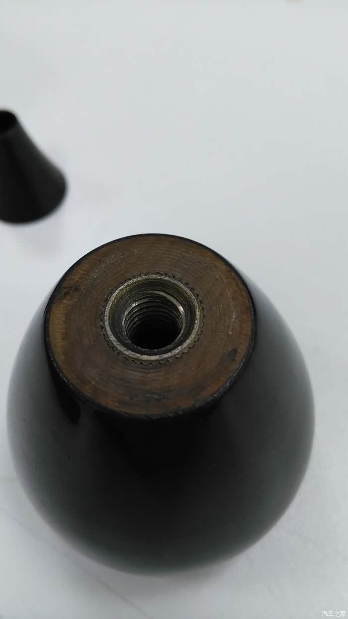

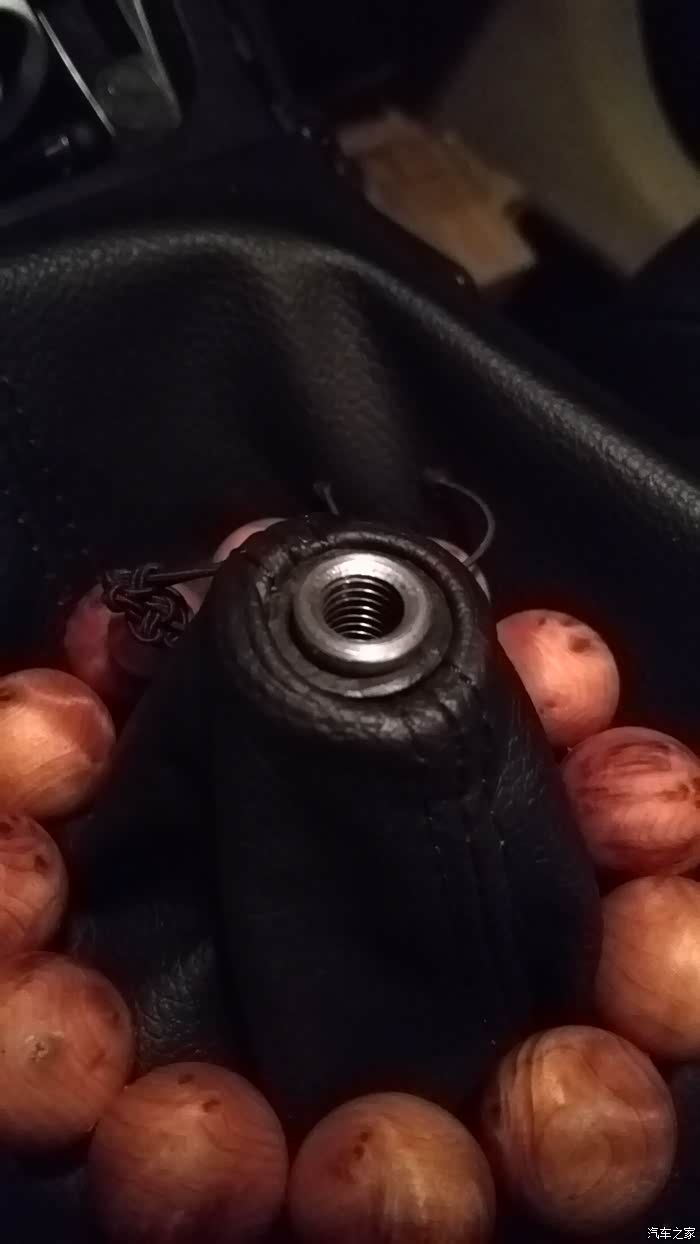

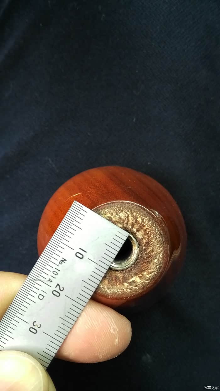

原车M12铁杆锯开,然后攻丝M8螺纹
脱了裙子里面就这样
球头底部是M8螺杆连接
皮套装回去的效果
小穴??
螺杆底部开槽是为了方便随时用身边钱币等小物件紧固球头和拆换

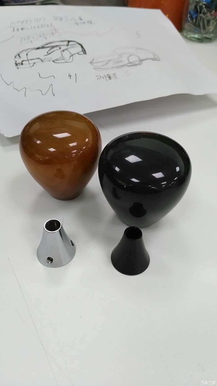

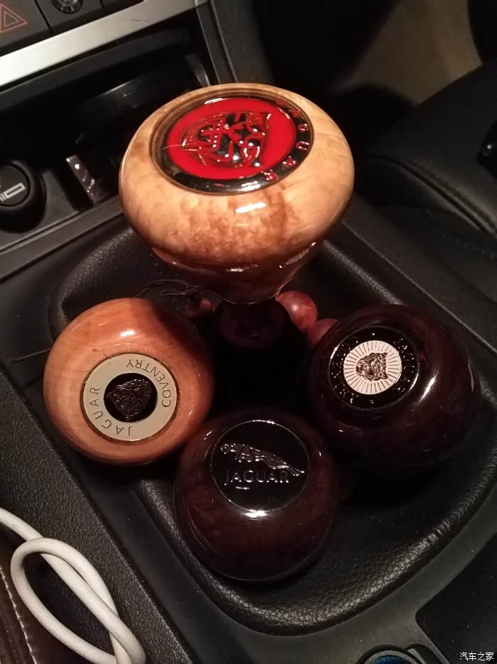

捷豹球头和加工出的全套可更换零件
木纹捷豹球头+小凹+三孔大凹+小球
墨绿捷豹球头+小凹+光面大凹
木纹捷豹球头+光面大凹+三孔大凹
木纹捷豹球头+光面大凹+小球
木纹捷豹球头+光面大凹++小凹
木纹捷豹球头+光面大凹

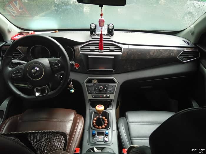

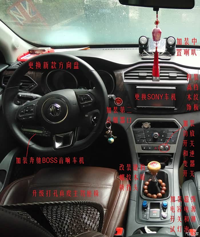

改装2016手超1.5T瑞腾 是一件痛并快乐的事情,今天仔细梳理了下居然改这么多,平时开车却也没见得和刚买时有太大不同
也许自己不觉得,又或者我是注重实用的人吧,太花哨华而不实的东西不喜欢,车里空间小温度高,车厢环境很容易被污染,车内装饰应该宁缺毋滥。改装虽然心累身体累但开心惊喜不断,感觉像创业不知道明天能否成功,反正一门心思就想这么搞。一年1.5万公里开下来非常满意,平均油耗8个以下,没什么太烦心的大小毛病也没什么异味,路感扎实安心,经过一年1.5万公里“煲好”的悬架目前处于最佳状态,先前官方说比2015调软了但我感觉还是有点偏硬的悬架现在已变得很有弹性,路感舒适,,,总之我用下来感觉这好车值得好好改

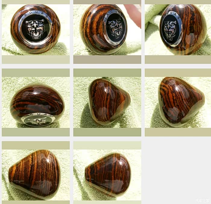

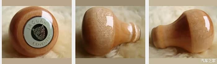

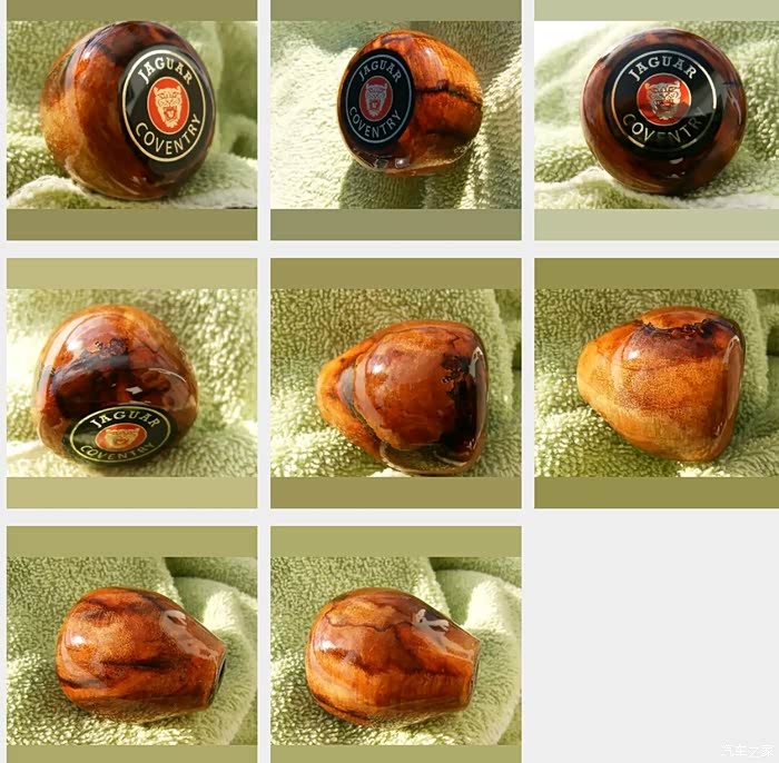

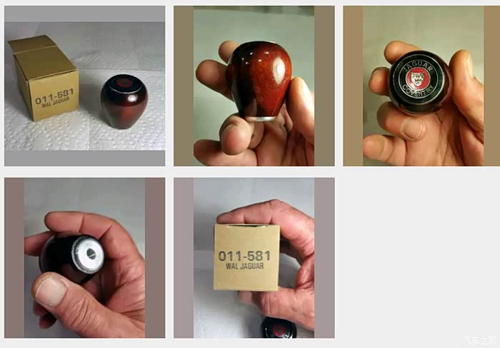

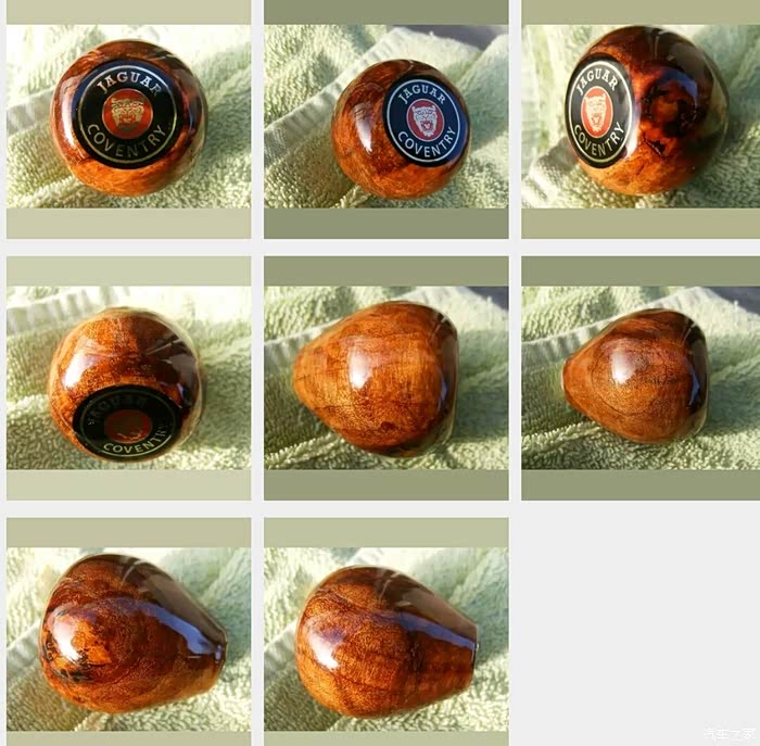

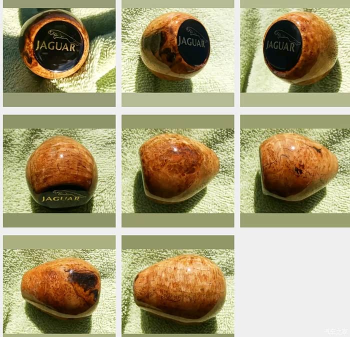

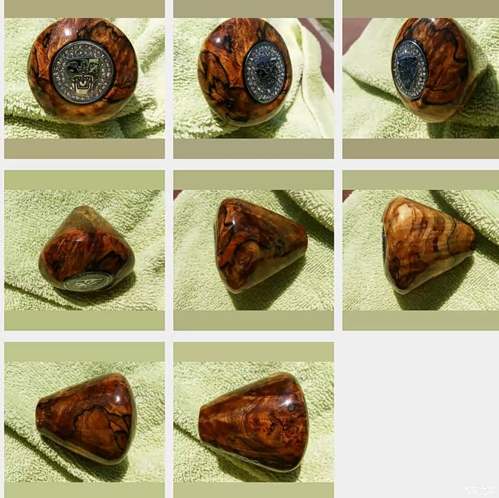

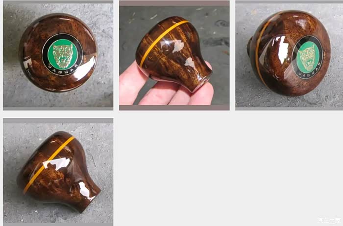

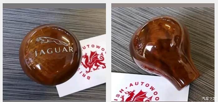

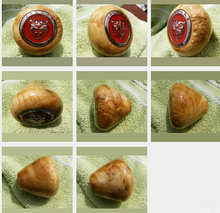

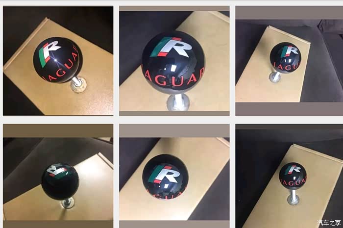

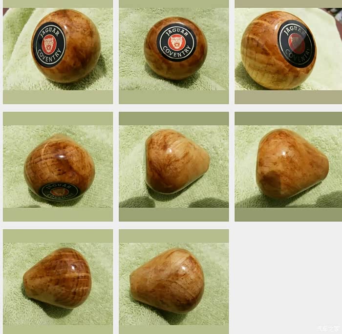

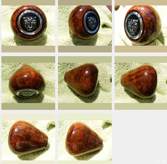

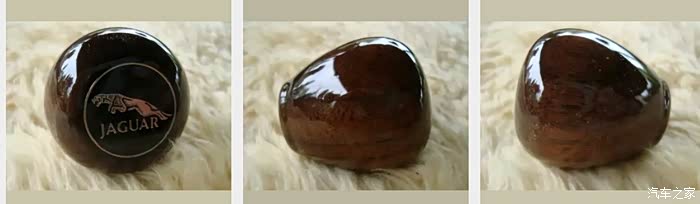

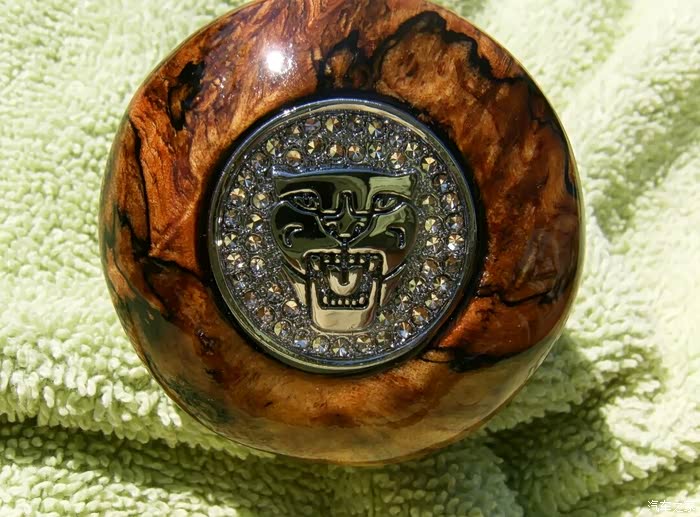

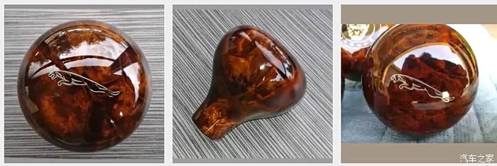

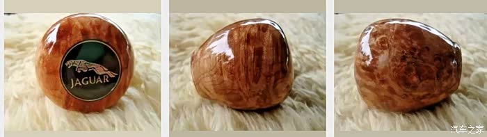

已从美国订购的11款原厂捷豹球头:分三个档次,目前我从国内搞的浅黄木纹+墨绿两款,美国零售版,加拿大手工特典版。原木花纹体现,每一个头子花纹都不一样,,,,,
加拿大特典版!!!最贵的版本:木艺师傅手工制作,超硬表面透镜覆盖层处理,防刮擦耐寒耐高温,久年不会变黄糊掉,,,
这原木花纹好美,瘤多多的,纹美美哒
这原木花纹好美,瘤多多的,纹美美哒
暗底亮标对比强
徽标很特别,色彩搭配顺眼清爽,美美
徽标很特别,暗底亮标对比强
这原木花纹好美,瘤纹美美哒,瘤瘤瘤好多
美国零售版,木纹不错,整体很骚
古董老版本,但很有感觉
捷豹 XK头子,这个小曲线真心漂亮!!!!!!
没抢到的好货色,眼馋下下,供亲们欣赏
这木纹简直了,完美完美,标又很骚,,呵呵
最牛逼的一款
这原木花纹好美,这木纹简直了
原木花纹也不错

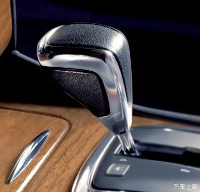

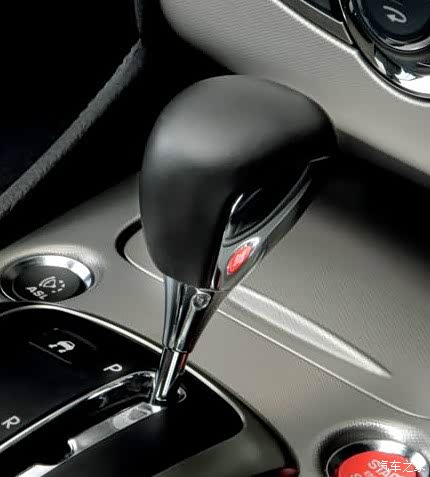

捷豹 XKR 超级版
捷豹 XKR 的头子:现代感很强,斯巴鲁森林人的手排也大体是这个造型,但美感不够,,,

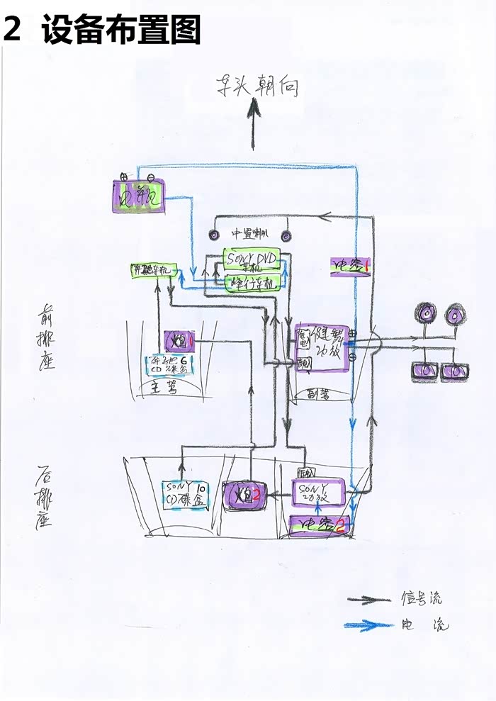

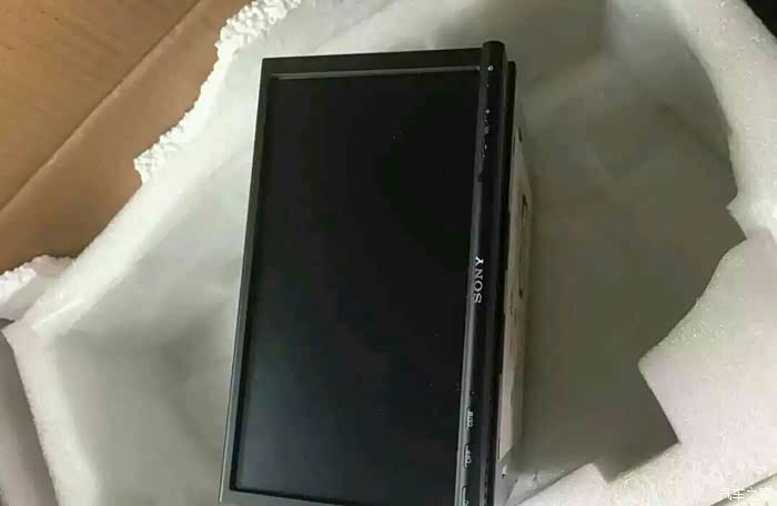

原来的方案太复杂:增加SONY 纯DVD车机后的整车方案
看花眼没?亲

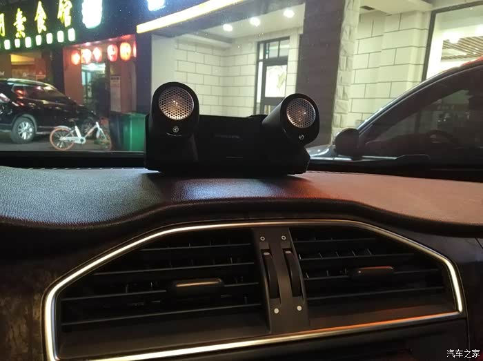

加了DVD车机就必须得加装中置喇叭和低音炮了:DVD是5.1声道,也就是5+1=6路输出,而原车只有4门的4路喇叭,否则低音和对白就听不了了。虽然sony车机支持虚拟中置功能,但模拟的毕竟不如有中置喇叭发声好,,我这个自虐狂

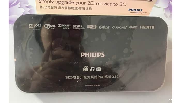

看花眼没?亲加了DVD车机就必须得加装中置喇叭和低音炮了:DVD是5.1声道,也就是5+1=6路输出,而原车只有4门的4路喇叭,否则低音和对白就听不了了。虽然sony车机支持虚拟中置功能,但模拟的毕竟不如有中置喇叭发声好,,我这个自虐狂
新的三功放单车机方案,把原方案的峰行车机换成了飞利浦数播盒子,,,双电容,双炮,双碟箱,,,,,也是醉了
原来的双车机方案太奢华也不大实用,放弃
SONY 纯DVD车机:单碟DVD+CD碟箱
SONY 纯DVD车机屁股,可惜只能接CD机碟箱,,,,经测试ok,好机牛逼的音效!!!!!中置和低音炮输出口标反了,后来装车后调试声道发现的

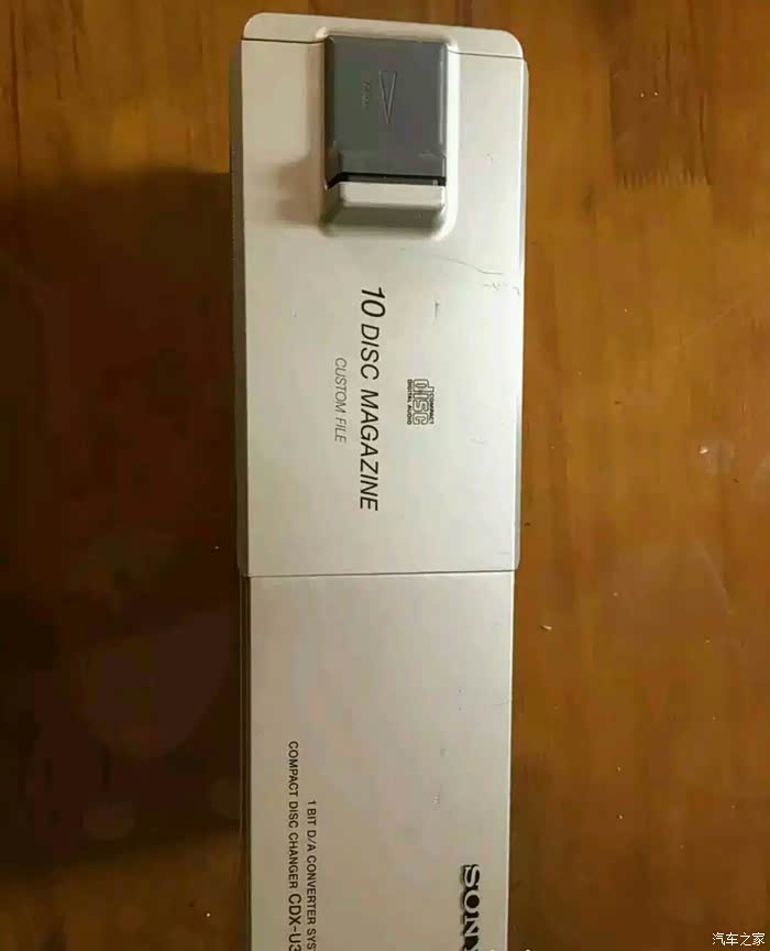

SONY 纯DVD车机的10CD碟箱
这一梭子CD够听的

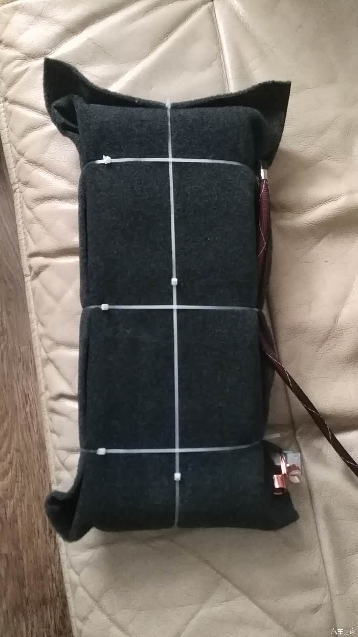

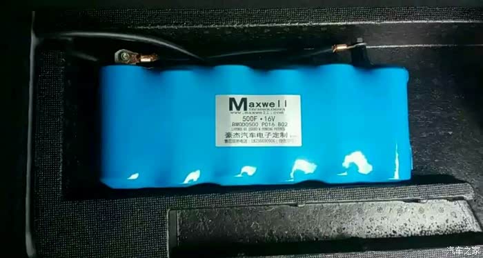

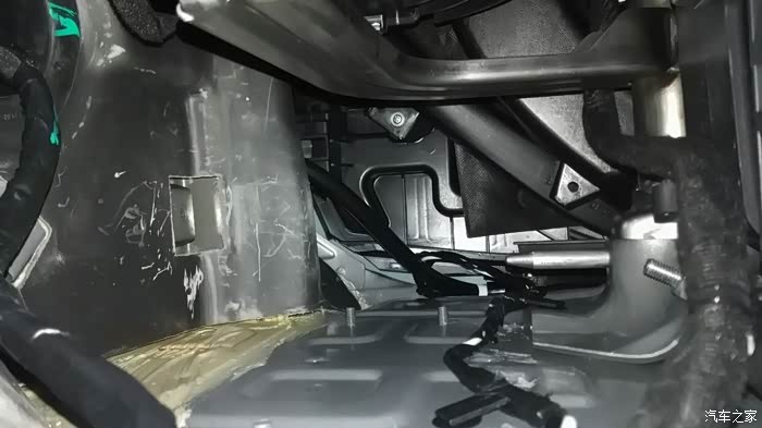

14A。 塞装副驾驶位6发电容成功!!!!位置大小刚刚好!!!!我是天才
全网独家吧:也就我这种善于折腾的人能发现如此一个神秘却又浑然天成的空地
---小插曲:在使劲塞电容的时候正极不小心正极碰了下铁支架,也就是接地负极
,随着一串电火花闪过,强大的放电电流直接把正极圆形垫圈和弹簧垫圈焊在了一起,担心烧保险吓尿
,赶紧发车检查还好其他电路不受影响
用车子地毯材料包裹严实,扣带扎紧塞进去,,,防震、防止和其他部件干涉摩擦抖动蹭破外皮发生电器故障、包裹完整正负极接头防漏电短路、,,,
,赶紧发车检查还好其他电路不受影响

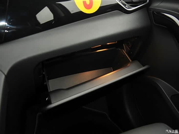

这就是我准备塞电容的位置:副驾手套箱后面的空地!!有兴趣的亲们可以仰面躺着把头伸进去看下
很深的,不小的空间,可以用来安装很多改装设备,我这个电容基本可以占满了

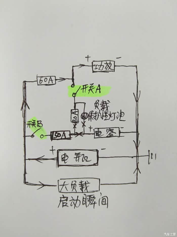

一梭子6个装16V 500F 大电容:准备装在发动机舱补充启动电流和油门响应速度等高负载的工况,很牛逼的货!我昨晚听歌电池耗尽发不了车,一早用它塔电发车居然一打就着!!!!!我临时在家里找的装修用的两根单根铜线,发车时强大的电流瞬间就把铜线给弄热了!!!有点偶怕怕
好东西,音响补药,,,,,关键时刻还能偶尔帮我救命发车,绝对值得拥有

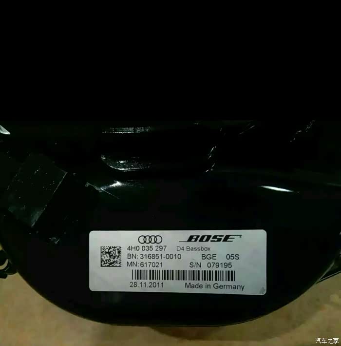

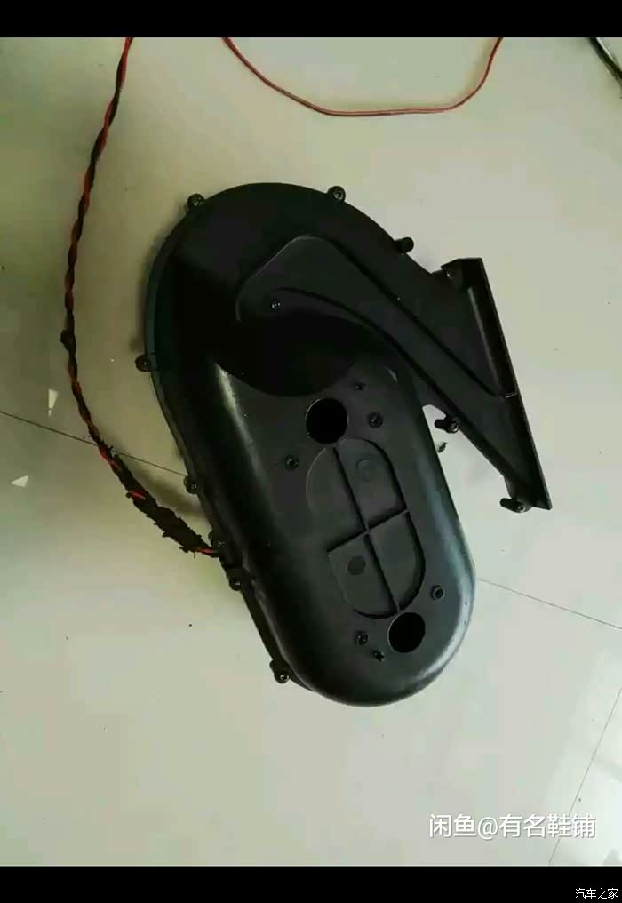

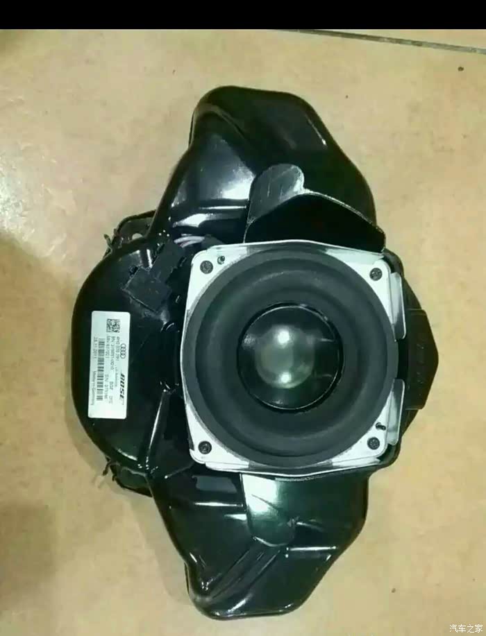

一炮难求

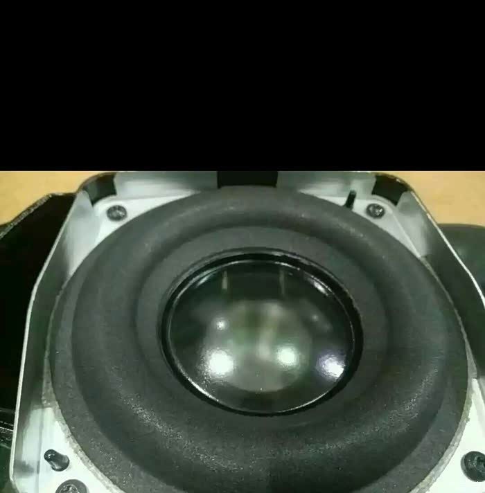

我玩音响的,懂得什么叫好炮,为了找到一款放得下、方便固定、效果又好,,,的低音炮可算是翻江倒海看了又看。美国BOSE是炮放专家,BBA及往上的主流豪车甚至玛莎拉蒂都用他的,而且不光车用,在民用领域BOSE也是深得人心!!高档电视机,影院,音响,,都可以看到他的影子!!!商业做的非常成功。但可惜在专业的HIFI烧友眼里他的音响算不上高保真,可是却深得大众人心和讨人喜欢,这就是人家的本事了!!!另一个炮放大佬是美国哈曼卡顿,档次稍低,运用领域要小得多。
炮放一定得配合好箱体,否则就什么也不是,只有好喇叭是远远不够的,这方面BOSE是绝对的专家级!!
14B。安装后排左边座位下面座椅炮成功,出气口朝前!!!高档电子游戏机内的BOSE无源炮放!!
想想就激动哎
想想就激动哎
美国原装,看着不错搞来试试
费死劲才塞到后排左侧座椅下面,尺寸刚刚好,就看日后表现了
看着和BOSE 101里面的喇叭差不多,三颗螺丝
14C。吊装驾驶位A8座椅炮一枚成功,做了防震处理,不会有一丝怪响
出气口朝下!!!!这炮爽歪了,我是用 桥接 的接法,音效刚刚的!!后面是6CD碟箱
座垫下面就是她啦
这个角度根本看不出,更不影响驾驶
奥迪A8高配的BOSE无源炮放,原车配两发和一个其他9寸低音!!!!
,我搞来一个玩玩。上边黑洞是出气口,用的也是BOSE的这个看家炮放低音喇叭!
奥迪A8,德国产,牛逼!!!

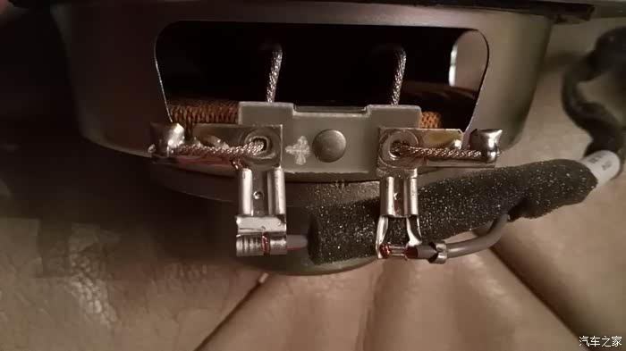

5.25寸,可惜也是单线圈,汝磁低音喇叭!!!身材小巧,可以吊装在主架座位下面,这是我强项
为了装他,我把主架下面的那块L型卡扣铁皮都拆了
铷磁
15。前排副驾伸脚地方手套箱后部安装150W 220V大众原厂逆变器,给飞利浦数播盒子供电,发热厉害,魔术胶带固定。空调压缩机边上,偶尔自己打扫车子给车载吸尘器用下下

拆出运行良好的峰行安桌系统车机,装上sony 伸缩屏DVD 车机,可以调节屏幕倾角,方便观看影像!!!!!
原车机前面板,大家可以比较下
完美匹配!!外面面板是从原车8寸屏车机拆下来的,瑞腾车主应该能看出来,两边各锉掉1mm后sony车机壳子完美伸出来!!!!!
16B。装好的 两寸两寸两寸 索爱(sony 爱立信) 中置双喇叭,别被它的小身材给欺骗了,嗓门大!!为了找到满意的中置喇叭,我可是绞尽脑汁,睁大眼睛满世界找:声音好,个头小不挡前视野,颜值高用料做工好,大厂牌,安装角度合适。。。。这对小喇叭 相当满意!!!!!
看到那个穿线的洞没
我是把中控台打了个洞才把喇叭线穿下去的
当时我很紧张,深怕师傅把我的风道给干穿了,结果有惊无险,从风道中间空隙完美打洞!!!,,,飞利浦数播,喇叭用磁铁固定。]
我是把中控台打了个洞才把喇叭线穿下去的
这小喇叭自带小功放板,给信号不出声的,出来的音质肯定很low啦,我好不容易才把它拆掉后复原,用我车子功放直推出声,灰常好[坏笑

全车接线图和喇叭分布

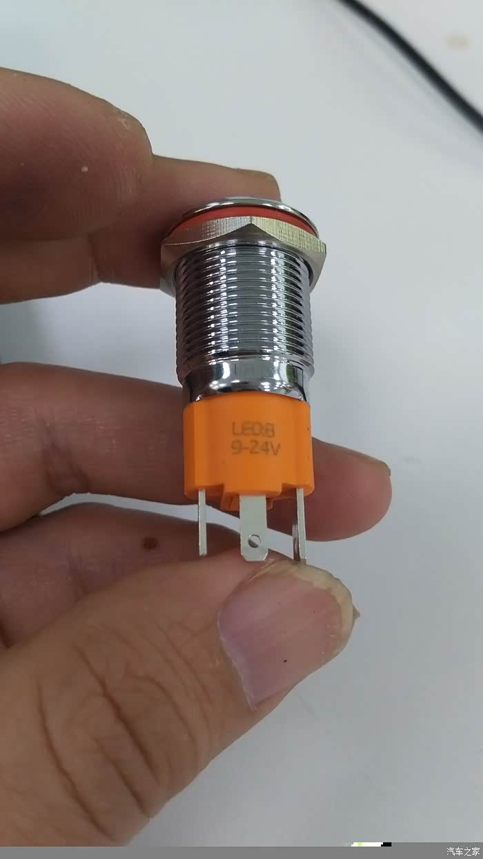

19。加装逆变器和功放的ACC电源开关。左边蓝色圆环是加装的ACC控制功放电源开关!!!右边红色电源符号是加装的ACC控制逆变器电源开关。
还不错吧,挺漂亮的!!!不用时可以把这两个发热和能耗大户关掉,节能又保温!!!!!!绝对是细致活,用镊子在按钮盒子里面穿线,焊线,还要设计好电线的打孔位置,,,
给自己点个赞
给自己点个赞

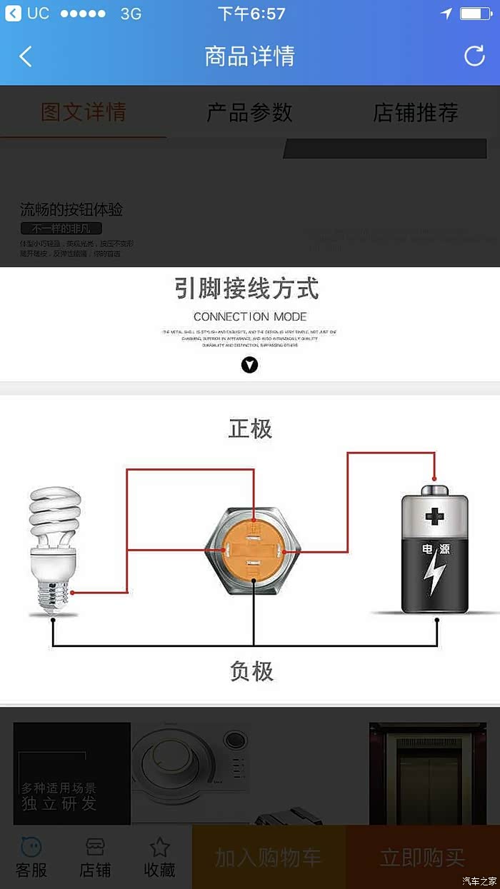

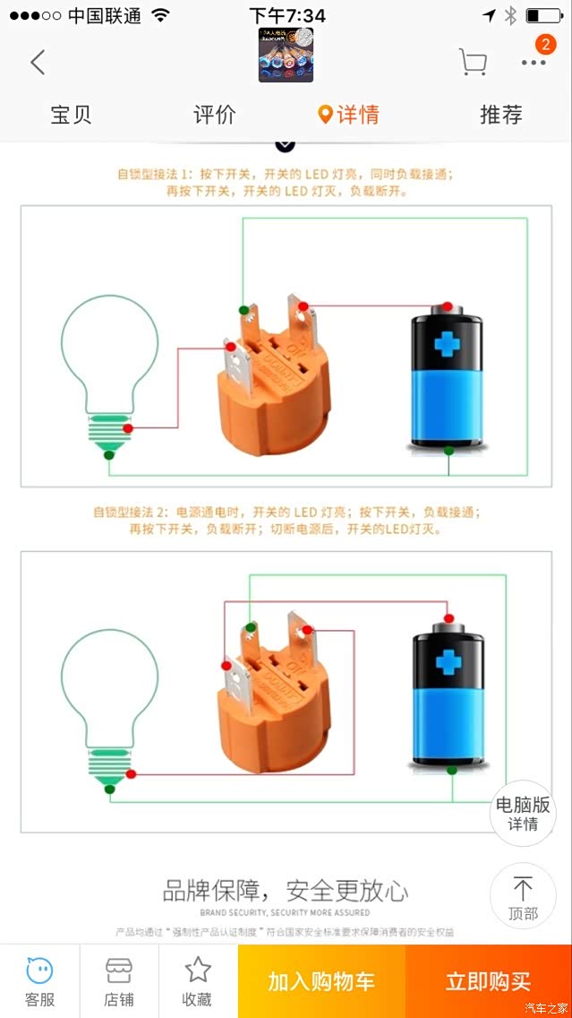

淘宝买的电源开关
卖家给的开关接线图
卖家给的开关接线图
20。折腾安排超级电容的接线方案。烧脑!!!第一版超级电容接线图,敬请请大神指点优化
按这个图加装了超级电容后感觉车子油门反应更及时,动力明显提升了点,驾驶感提高明显,发动机噪声似乎也小了些,再感受一段时间详细汇报感受。
开关A区域的具体接线图,敬请请大神指点优化
左边开关去掉了里面的指示灯泡,准确说应该是之前测试电路时不小心烧了,但我真心不认为我当时哪里接错了,就只好把它取出扔掉了,而且最终这个电路里也并不需要它,,,也许这是天意天意天意的暗示吧
这是超级电容的开关A区域的开关和指示灯,也是个烧脑的活,在开关盒子背面打洞和穿针引线
左面一个是充电(放电)开关和指示灯,另一个是启动保护开关和指示灯,启动车子时关掉,防止大电流烧线。车子发动后打开两个蓝色按钮,给电容充电并让电容发挥快速放电的作用,想监控充放电电流可以关掉左边的按钮开关。
之前做测试的照片:用电瓶给超级电容充电,用灯泡限流和监控
阶段性改装完毕,现世下
加装的几个按钮和指示灯看着***满满
高配好多钮,现在我车只缺一个空位不羡慕

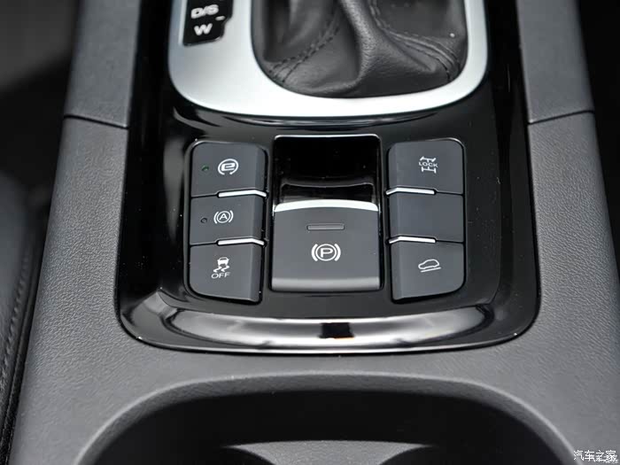

又加了个亮亮的触控开关,不是自锁的,按下就可点亮上面其中一个灯泡,松开就灭了,用来监控和显示电路状态,节能!!!
至此我对高配的那个毫无兴趣
至此我对高配的那个毫无兴趣
高配的有手套箱灯,我车也
要装一个
要装一个
手超版怎么没注意有这个把柄,高配独有的?作什么滴
21。来自美帝加帝的捷豹手工球头到位,***满满,
换档手感超级好,感觉棒棒的,换好方向盘和球头后感觉发动机至少多了50马力,高架高速超车刚刚滴,这在用原车那套东西时是不敢妄想的,哈哈
22。原厂新款高配拨片方向盘:***满满,有哥们说换好感觉车子多了20马力。想开到报废!!!
23。日行灯控制器,车子上了日行灯后***满满
24。加装另一个点烟器,用于为手机充电:这孔本来是自动档的一键启动按钮安装位置
25。加装前后双录行车记录仪,防小人,这是前摄头
贴在后窗的后摄头
终于改装工程完毕!!!!!!
车内改装全貌
图上标注的是可见部分的改装内容,漏加注长条储物盒子的加装了,这是第一款15款才有的稀罕货。还有一个指南球也没标注。
关于音响。车友们有兴趣,我这里简单总结下。我车子是很复杂的两套音响系统,它们可以单独运行,并不受汽车发动或停车时的断电重启影响,这得益于加装的超级电容,有兴趣的朋友可以仔细看下我的各种图纸。
一套是奔驰车机拖6cd碟盒双声道立体声音响系统。带动前门一对沃尔沃喇叭和前后两个博士炮,高电输入的。这套系统是用来欣赏立体声音乐的,音源包括cd/卡带/收音机
另一套是sony 单碟dvd车机拖10cd碟盒系统。放电影时可以输出5.1声道,它自带dts和杜比以及其它超级cd解码芯片,两台功放共计6声道低电输入和8声道输出,带动四门沃尔沃喇叭,两个sony中置喇叭,两个博士炮。所以这套系统可以完美表现家庭影院的震撼声效,既可以欣赏多声道大片也可以听多声道的音乐。车里空间小没必要玩7.1,能把5.1玩好已属不易。
最终版主电路图供亲们参考
??球头换个新发型??
这个头子小点,但样子手感也不错
26。飞利浦高清多媒体数字播放器HMP7000/93,应该是他们功能最齐全的一款了,体积小巧/功能齐全/尤其摇控器功能按键设置排布十分方便易用,比某些国产多媒体播放器大厂的傻大粗摇控器方便好用太多:飞利浦在开发消费电子小家电的深厚功力可见一斑。
关键是它这个类似三角形的侧面刚好非常适合安装在方向盘下的护盖上,还不影响开车,天才的布置!!!!!!!!!!完美!

28。索尼2寸铝膜国产全频喇叭,音质刚刚滴,把它装在后门板高音头的位置:原车减配了高音,而我后门又只装了沃尔沃6.5寸全频,所以这个位置目前还空着正好用上,它对应的是奔驰车机播放音乐。仪表台也装了一对这个,这对应sony车机播放视频时发声。
装两对这个备用小喇叭的原因是:我2台车机和2台功放接的是常电,这样方便停车等人的时间听歌看电影,但它们功率太大耗电太利害会很快导致车子亏电发动不起来,最适合在行车路上放心欣赏??。所以我让车机的高电直推这对小巧的喇叭而不用开大功放,也能获得不错的立体声听感又不怎么耗电。
为此我又重新设计和优化了两个蓝色开关的线路图,并成功的将这对喇叭的启用/关闭关功能设在其中一个上面。

30。加装大众天线放大器,过滤收音机FM杂音
