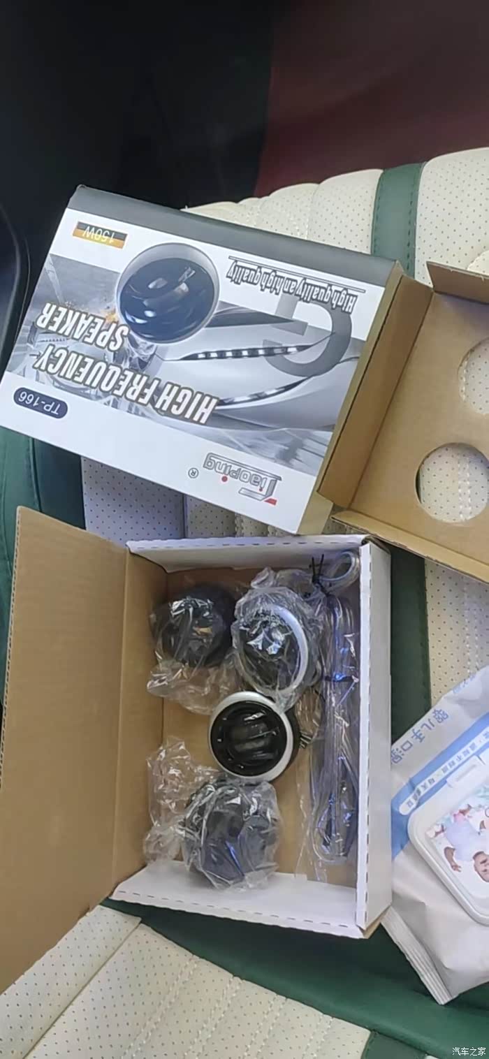

起初打算在网上买,但是没有安装服务,索性直接选择一家汽车美容店改装
高音喇叭店里有80元、150元和200 元三款可供选择,都是包安装价格,我要的是200元的。好的高音喇叭电容大、声音也更清晰。高音喇叭必须是自带电容的,可以延长使用寿命,也能避免温度过高烧坏线路。

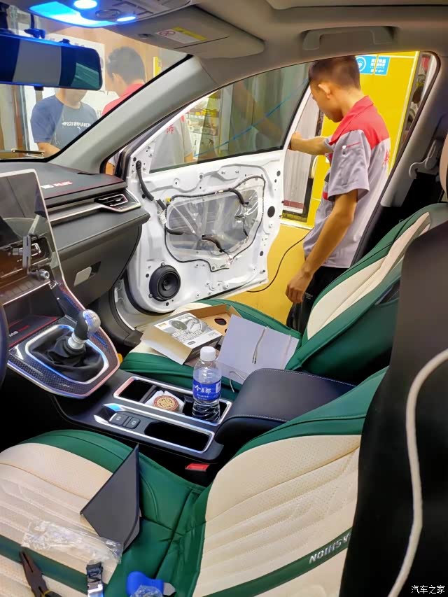

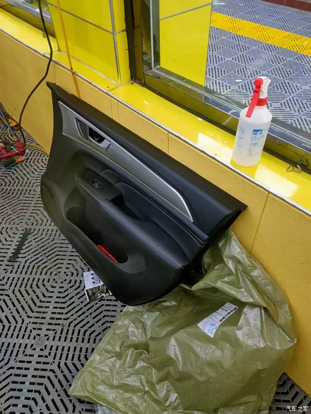

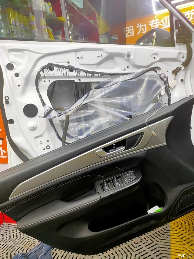

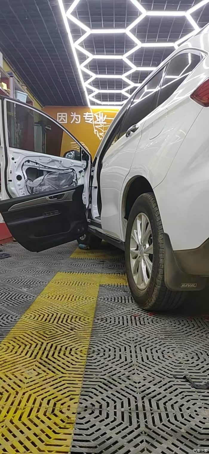

需要拆掉门板,两人施工,师傅负责主驾车门

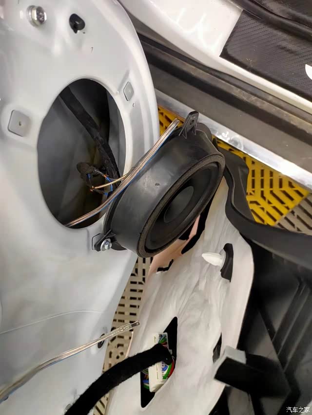

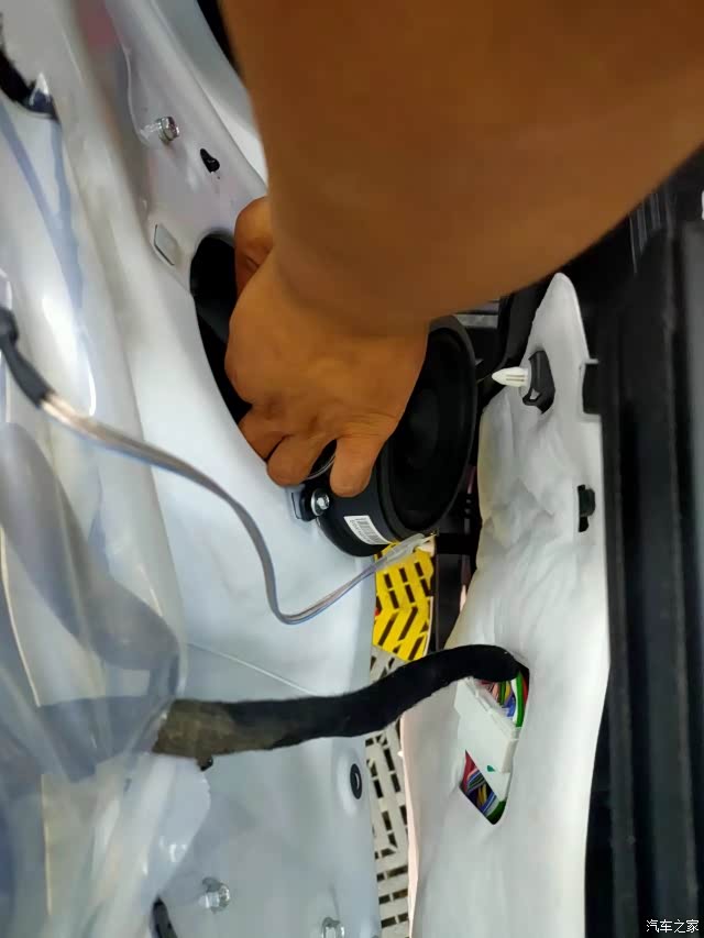

从原车喇叭位置接线
师徒两人施工,徒弟负责副驾车门
原厂喇叭拧掉一个固定螺丝,接线中
接好线,复位原车喇叭

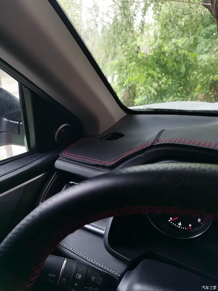

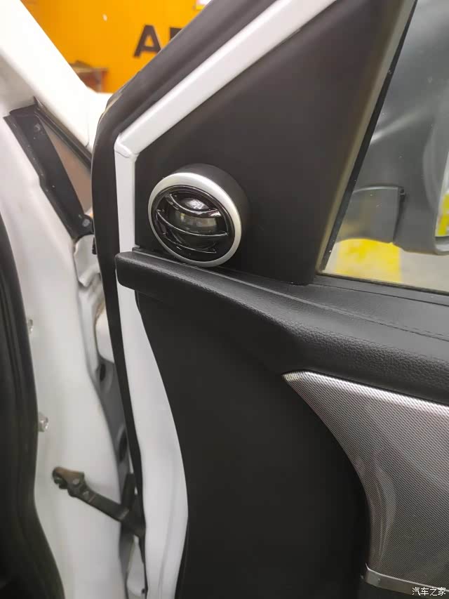

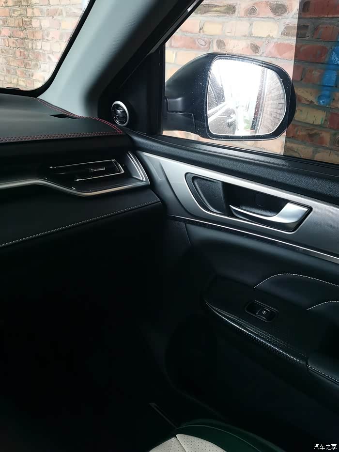

安装好后的效果。

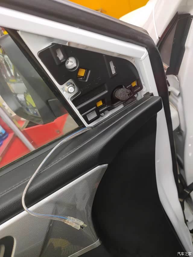

由于安装在A柱位置需要打孔不方便走线,所以选择安装在车窗三角板位置。
高音喇叭会突出音乐中人声部分、让音质更加细腻清晰,哈弗m6车内声场定位也更加的准确了,不光前排音质提升明显、连后排也提升了,音效更加的震撼效果好多了!
