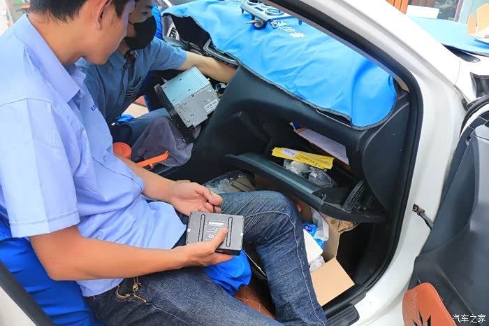

师傅开始拆卸中控台,为的是把多媒体内的插头连接DA300.
我这车中控有点难拆!赶紧!我给师傅解压:车不值钱,放心大胆干!师傅说,在不值钱,也是您的血汗钱,放心,我们能搞定!
趁着师傅施工阶段,飞起无人机,来个位置记录!
啦啦啦,这是给我儿子拍的
这边师傅已经把最难拆的中控台多媒体拿出来!
中控多媒体
工具
就连档把,师傅也用毛巾覆盖着,很贴心!生怕拆卸途中,坚硬的物体给划伤啦!
转到车外,拍一张拆卸下来的中控台壳子!
师傅在用专业术语讲述哪里接哪里,这个接那个!
第一次看到车内部结构,我寻思着难道装里面?

经过师傅的研究,这就要回归先前说的,漫步者到底安装哪里?
师傅权衡很多,也建议我很多。最终,我选择的是装在座椅下面!

师傅开始安装
连接
我衡量权弊,决定安装在座椅下面。师傅开始也是这样给规划的。必定,一个带有功率的放大器,发热必不可少。再考虑到DA300是即插即用,使用方便的黑科技产物,所以后期如果您想换个地方,换着升级更新的漫步者系列产品,直接在座椅下面拔下另一端接口就行!
走线,有的是暗线。副驾驶左腿处。
这是个体力和耐心活,师傅一直在找位置,穿线,没有抬头!
开始为DA300插入接口。
插上后
我选择就是副驾驶座椅下面,这里有个空调出风口,可以帮助散热,还不影响整体的外观。
第一次试音。师傅开始拿来专业工具,调试音频信号。
这边再次检查。确保插口的牢固。
继续调音,漫步者DA300最有科技的活,就是调音师。各种参数在变动,高大上!
调音中。
经过漫长的调音,终于搞定。
