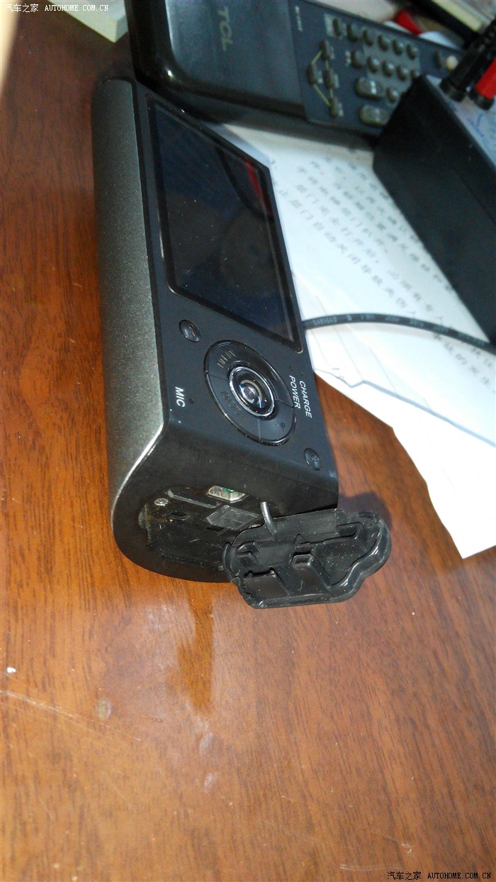

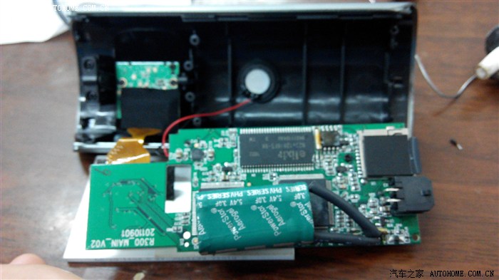

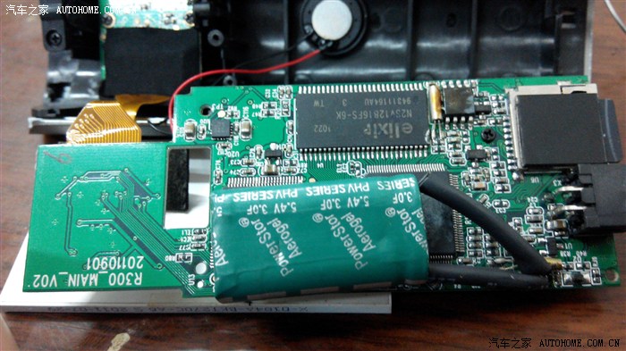

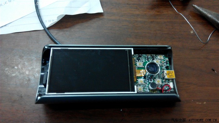

       行车记录仪的电池一早就不能蓄电了,前两天高温,开车的时候行车记录仪不断报警,发现行车记录仪外壳都鼓起来了,就马上联想到应该是电池引起的.为了安全起见,先把电池拆下,免得发生爆炸的危险.今天网上买的超级电容到手了5.4v3f的,就马上装上,开始怀疑电容能不能供行车记录仪关机储存的电量,装上以后试机刚可以用电容的电量自动关机储存,如果同学们需要改的话,行车记录仪空间足够的话建议用容量大点的。我的行车记录仪是双摄像头带屏带行车轨迹的,耗电会大一点,开始担心里面空间不够装容量大点的,现在就只有装这个了,不过也够用了,不说了,上图才是硬道理。

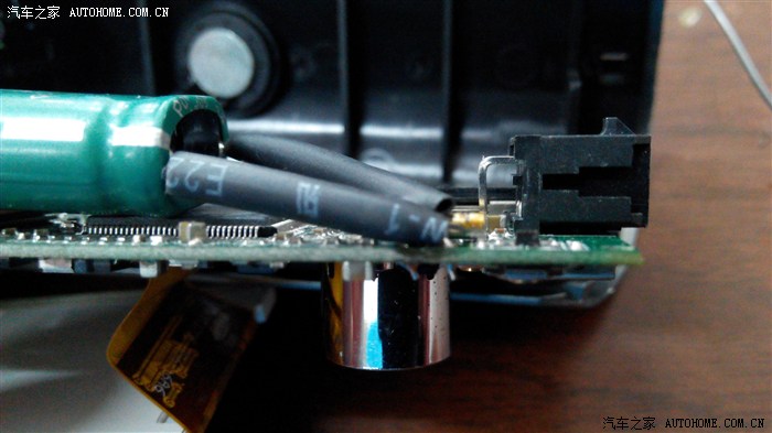

就装在这里,拆电池的时候没拍照。

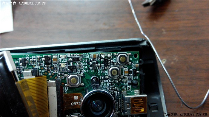

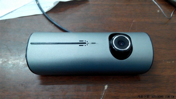

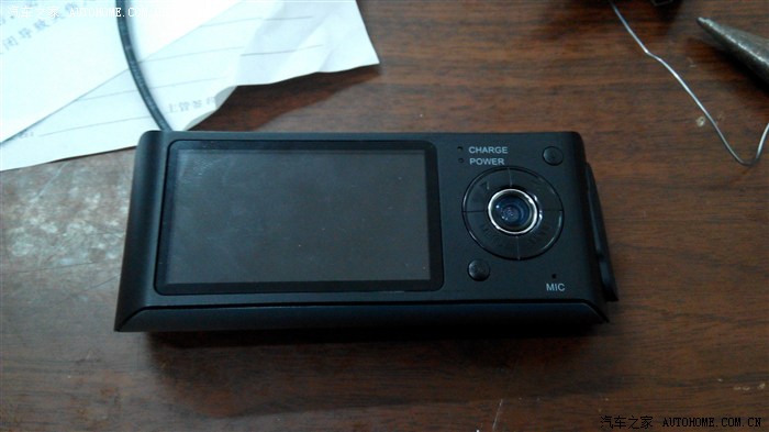

背面

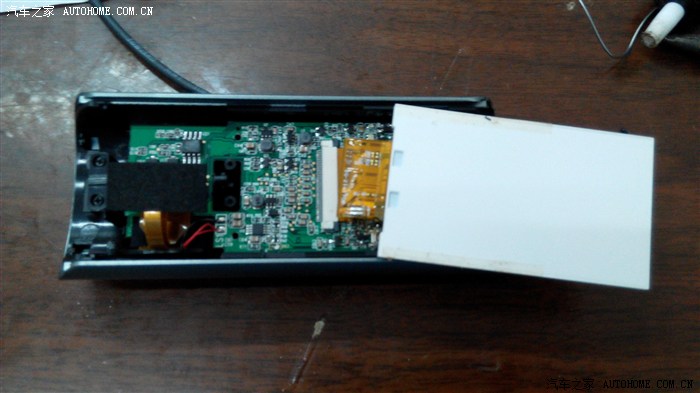

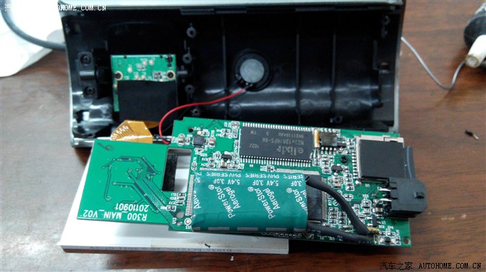

装好就这样,然后按原位装好就好了。
