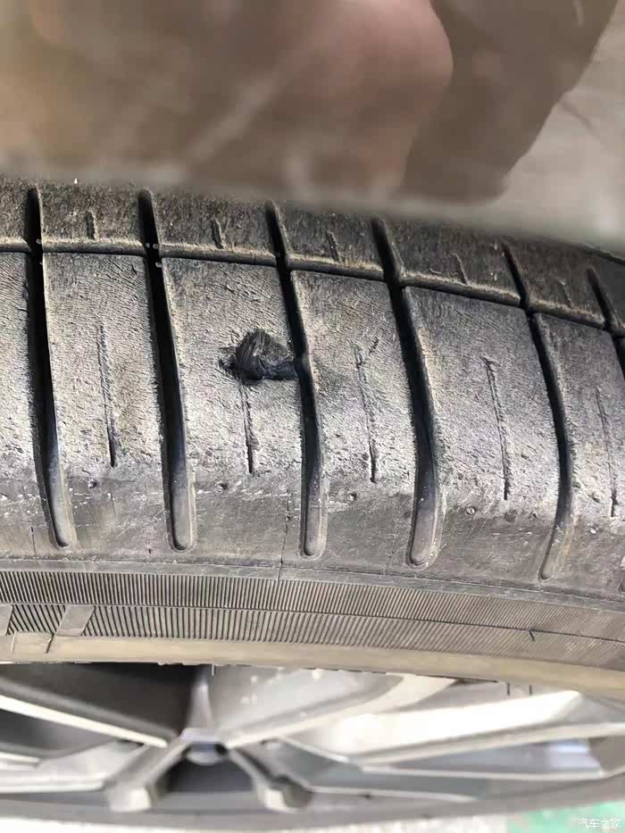

偶然发现轮胎上有个大坑,不知道什么时候磕伤的,没什么大问题,先开着吧

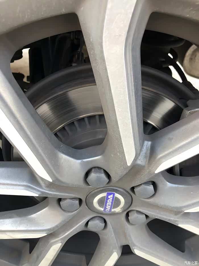

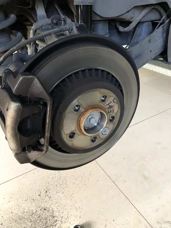

这样看,刹车盘磨损也比较明显了

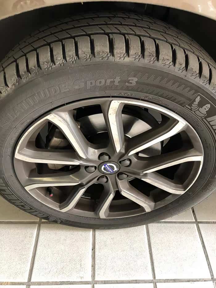

这款轮毂还是挺漂亮的,当时选高配,其中一个原因就是这个轮毂比较漂亮

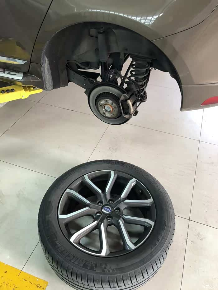

轮胎拆下来了,露出了刹车片

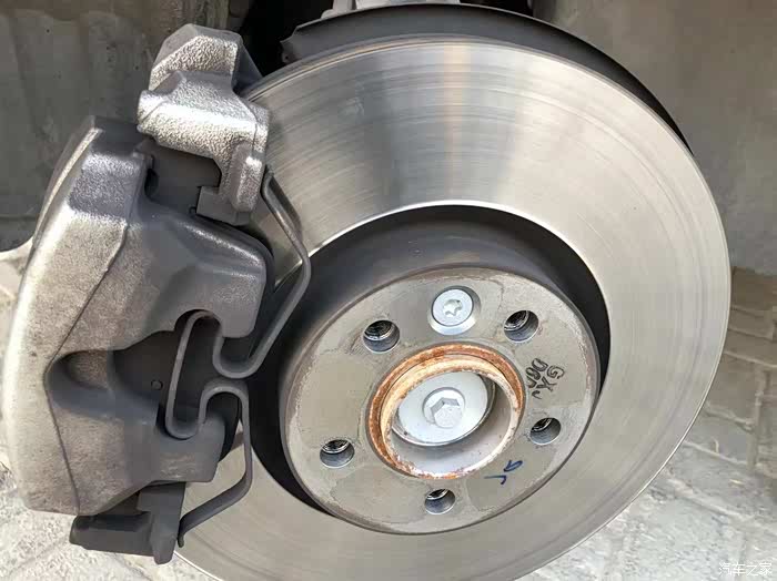

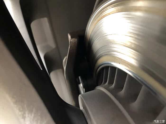

近距离看一下,刹车盘上有明显划痕,凹下去了
刹车盘这次可以不换,师傅说还能开个三五千公里

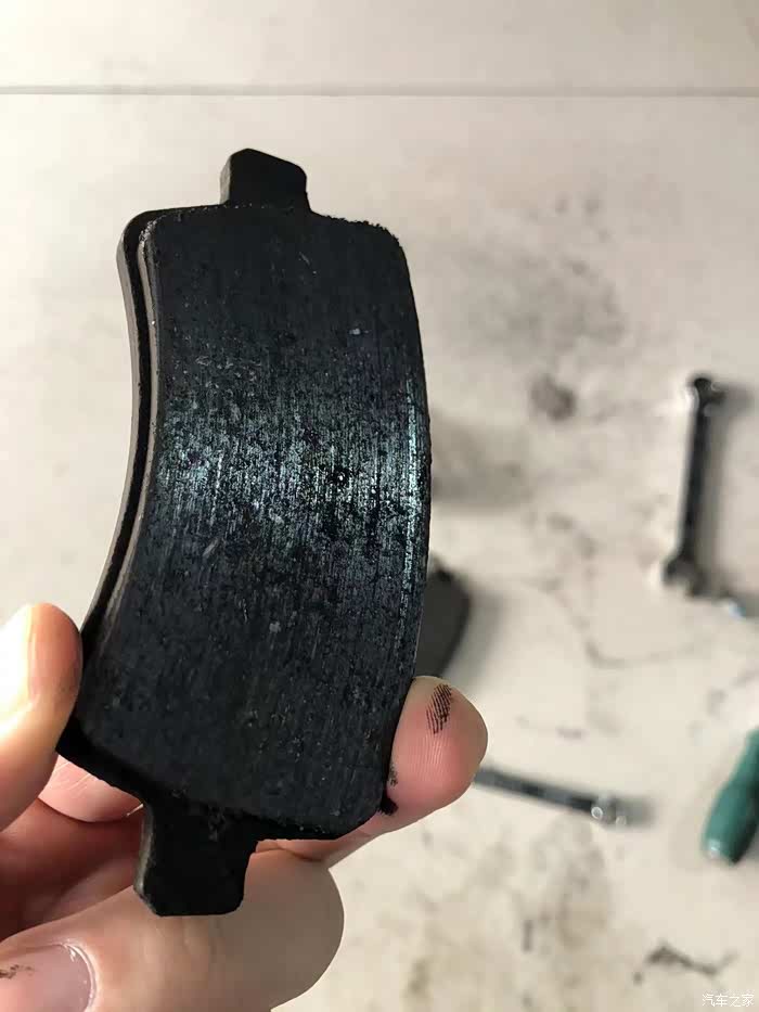

这是新刹车片,厚度比较厚
品牌的刹车片

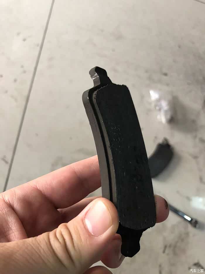

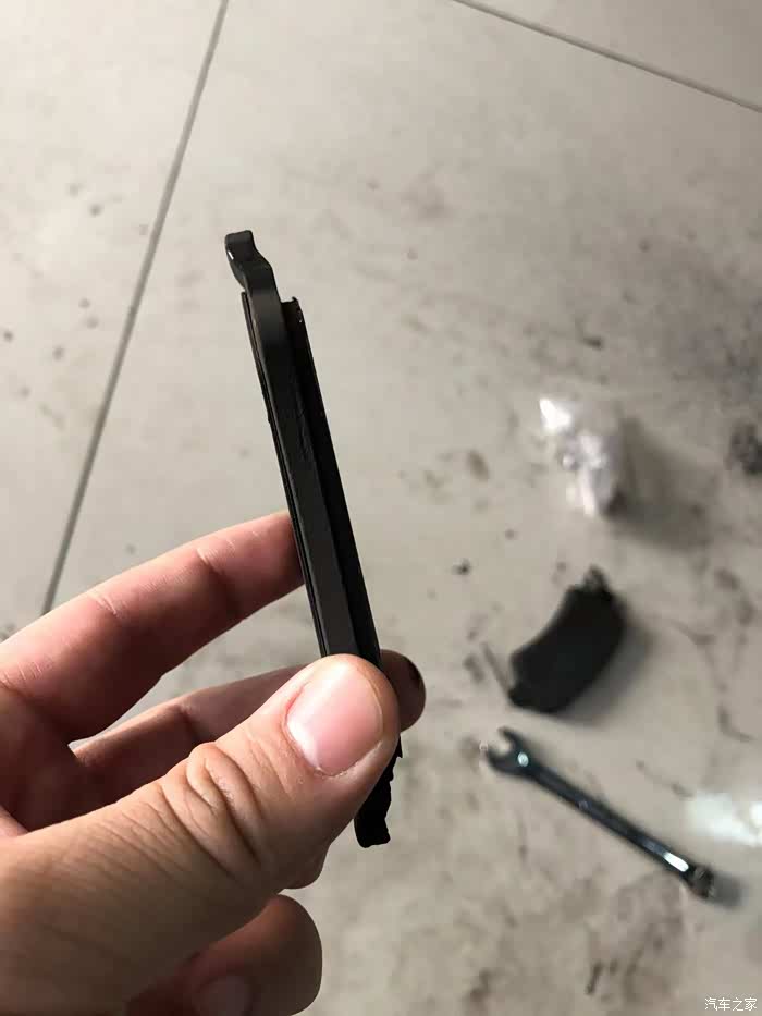

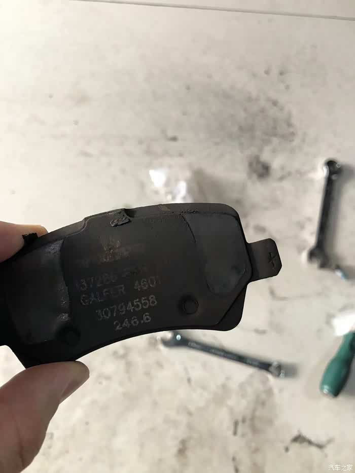

原车的刹车片,已经很薄了
快磨没了,原车的,没换过
这个角度看刹车盘比较明显的痕迹

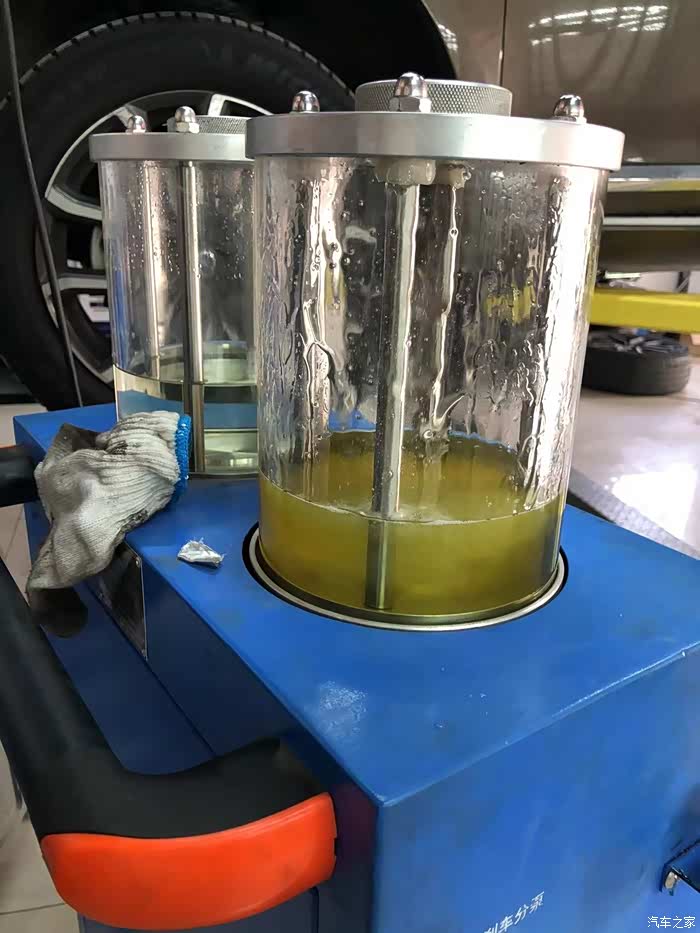

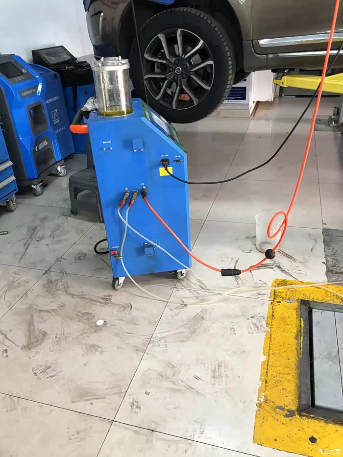

换刹车油的设备,全自动的
左边是新的刹车油,右边是换出来的旧的刹车油,对比还是很明显的
